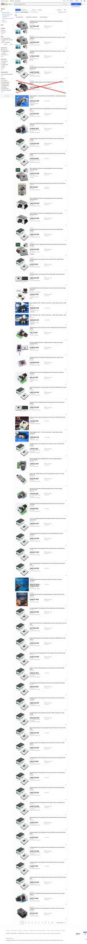

Gyorsan átfutottam, egy találatot kivéve mindegyik triakos szabályzó.

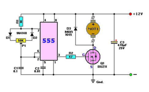

Azt nem tudom, kihívásként szeretnéd-e megcsinálni azt a fázishasítást, de ha nem, hát ne idegenkedj egy pwm megoldástól.
A használatiban nem azt írják, hogy olyan motor lenne, amit nem lehet akkuról, simított egyenáramról működtetni, csupán annyit, hogy a szabályzóval árult gépükbe olyan szabályzó van építve, amely simítatlan DC-t kíván.
De külön kihangsúlyozzak, hogy működik akkuról is, működik simított egyenáramról is, csak akkor fix fordulattal.
Simán egy villanymotor van benne, amihez egyenáramot ajánlanak használni.
Ebből következik, hogy ha a szabályzó nélkülit veszed meg, és azt kívánod kívülről szabályozni, hát pwm megoldással is lehet.

Pl. ezzel a megoldással is menni fog, itt a fórumon találtam 1 perc keresés után.
Azt nem tudom, hogy az a BUZ11 mit bír, majd megmondják hozzáértőbbek, hogy mekkorára kell cserélni a 40W-os motorhoz.
Ui: Most már tudom, már megnéztem, mert felkínálta a Hestore. 30 A-es.

(#) szs válasza freddyke hozzászólására (») Dec 7, 2020 /
„A fázishasításos megoldás végeredményben az effektív feszültséget állítja be? ”
Nem úgy mondanám, de értem, mire gondolsz.
A fázishasítás ugyanazt csinálja lényegében a váltakozóárammal, avagy a "lüktető" egyenárammal, amit a pwm a stabilizált dc-vel. Lehasít egy bizonyos hosszúsagú löketet, de csak a hullám elindulása után bizonyos (és állítható) idővel. Minél később kapcsolja be a tirisztort/triakot, annál kisebb feszültségnek felel meg a löket összideje, mert (pl) ha az 1/100 másodperv alatt fel-lefutó szinusz felében kapcsolja csak be, akkor olyan helyuet van, mintha fele akkora feszültségünk lenne.
De a PWM ugyanezt teszi a DC-vel, csak egyszerűbben kiszámíthatóbb, ha a létrehozott frekvencián belüli adott löket felét lecsíped (pl 555-el) akkor fele feszültségnek felel meg.
Ezért mondjuk, mindegy melyiket választod a motorodhoz, minddel jól fog működni, -azonban az 555-el megoldott pwm-et bárhol megtalálod, lemásolod (képet is adtam), míg 12V-os fázishasítást nem nagyon csinálnak, tehát nehéz másolnod, mint Pucuka is mondta, magadnak kell kiszámolni dolgokat.
„ Ha mégis akkuról kellene használnom a gépet, arra a rövid időre kényszerűségből megalkuszom a PWM-el, de ez a lehetőség a szabályozható gépnél nincs, fordulatszám szabályozás nélkül pedig számomra értelmetlen a gép.”
Látom, már te sem tudod, melyik lenne a jobb
Hát kapacitáltalak, hogy a fordulatszabályzóst vedd meg, ahhoz egy 12V-os trafó kell csak, meg egy egyenirányítóhíd, ami több, mint három A-rel elbír. Ehhez van készítve a fordulatszabályzós. De azt mondtad, nem bízol a fordulatszabályzósban.
Ha a kapcsolóst veszed, sokkal jobban jársz a jól bevált PWM szabályzással, mint írtam is fentebb, a végeredmény a motorra nézve ugyanaz lesz. Csak akkor kell stabil táp, vagy akku, meg a szabályzót is meg kell csinálnod.
