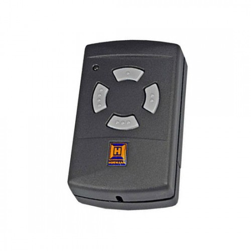

(#) kornel válasza hastoro11 hozzászólására (») Dec 8, 2020 /
A Supramic E 3 integrált rádióval van....Távirányító régi? Ott kellene hibát keresni, esetleg elem?
Egyátalán Hörmann távval, megy, vagy valami külső vevőt biggyesztettek rá?
Fotó sokat segítene.

(#) hastoro11 válasza kornel hozzászólására (») Dec 8, 2020 /
Aha. Szóval beépített a vevő. 2 éves a távirányító, a régi szürke gombos Hörmann HSM4, az elemeket cseréljük. Két éve vettem ezeket, mert a régi is ilyen volt, és a frekvencia miatt mást nem ajánlottak. Amikor a régi motort cserélték a Supramicra, ezt a régi távirányítót hangolták rá. Külső vevőt nem találok, amit annak hittem, csak egy elosztószerűségnek tűnik.
Ha beépített a vevő, akkor egy újabb és jobb távirányítót lehetne hangolni hozzá?
Valami itt nem kerek....a Supramic E 3 Már bisecur távirányítót kezel.A HSM 4 el nem működik, ha csak nem egy mondjuk HET 24 külső vevőt, vagy valami más Unit elrejtettek benne.A mellékelt képet sem értem.
Kösz a választ. Akkor nem vagyok előrébb. HSM4 távirányítónk van és Supramic 3 a garázs motor. Ennyit tudok. Azt nem tudom, beszereléskor mit rejtettek el vagy mit nem.

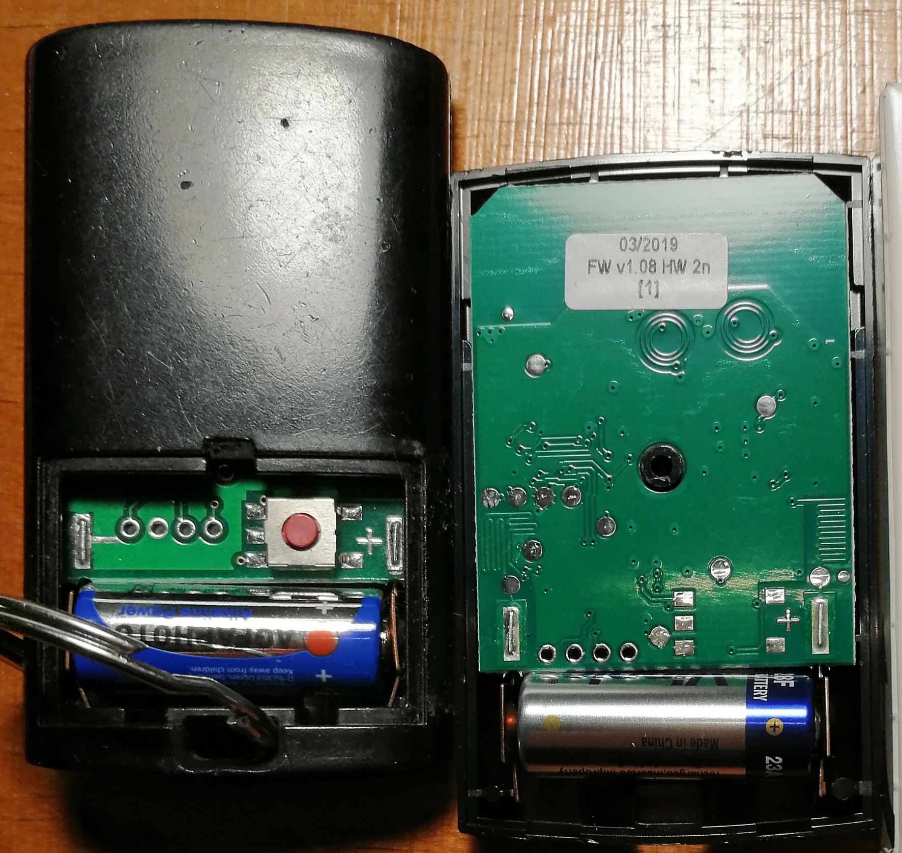

(#) uniman hozzászólása Dec 17, 2020 /
Hello Mraulajos!
Nos, hamarosan nekem is meg kell küzdenem a zöldgombos Benincával...
Én úgy láttam, hogy az eredetileg "ARC" ugrókódos, átállítható a "régi", hagyományos, 128 és akár a 64 bites HCS ugrókódra is (akár mind a 4 gomb!).
De látom nincs már benne az 5. rejtett gomb.
Lehet ezt az újat is egy régi működő távirányítóról tanítani a kódot, anélkül, hogy a vezérléshez nyúlnék? Bővebben: Link

(#) mraulajos válasza uniman hozzászólására (») Dec 17, 2020 /
„Lehet ezt az újat is egy régi működő távirányítóról tanítani a kódot, anélkül, hogy a vezérléshez nyúlnék?”
Nem tudom, nem próbáltam. Egyébként, ennél a tip. (BENINCA) nem szívesen csináltam az adóról adóra való tanítást. Rossz tapasztalataim voltak. Biztosabb, ha oda megyek a vevőhöz.
Nem tudom, erre vagy e kíváncsi.?
(zöld gombos)
Nyomod a két felső gombot egyszerre: a led, kettőt villan, szünet - kettőt villan, szünet. Ez a beállítás, mind a 4 gombra 64 bit, tehát a régi tip. vevő.
Addig nyomod a két felső gombot folyamatosan, amíg a két villanás után, folyamatosan világít a led.
Elengeded.
Megint nyomod egyszerre a két felső gombot. Ekkor a led 3 villan. Folyamatos világításnál elengeded. Ez a beállítás, mind a 4 gombra 128 bit, tehát, az új tip. vevő. Ismét nyomod a két felső gombot egyszerre. Most a led 4 et villan. Addig nyomod, amíg megint folyamatosan világít a led. Elengeded. Ebben az esetben a baloldali gombok 128 bit, a jobb oldali gombok 64 bit.
Ha nem ezt kérdezted, bocs.
