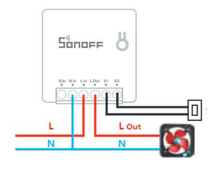

(#) JZoli válasza gumimaci1234 hozzászólására (») Jan 1, 2021 /
A kapuműködtető kapcsolók alaphelyzetben nyitva vannak és a megnyomás idejére zárnak.
(#) uniman válasza gumimaci1234 hozzászólására (») Jan 1, 2021 /
A "mikrokapcsoló" nálad van(nekünk meg sem mutattad!)...állítsd vissza az eredeti állapotba és méricskélj...
A Hörmann-nak van külön fóruma...ott kérdezz! Bővebben: Link
A hozzászólás módosítva: Jan 1, 2021
(#) 444Tibi válasza gumimaci1234 hozzászólására (») Jan 1, 2021 / 1
Ez így nem is fog menni.
a 230-at adja ki, és amit a kapcsolónak, relékimenetnek gondol az a manuális kapcsoló bemenete.
Nincs neki szabadon felhasználható NO/NC kimenete.
Nem nézte meg a kolléga a bekötési rajzot..?

(#) bajuszvas válasza gumimaci1234 hozzászólására (») Jan 4, 2021 /
Cseréld le 1 shelly1-re. Ez erre nem lesz jó.
(#) 444Tibi válasza bajuszvas hozzászólására (») Jan 4, 2021 /
Nem kell.
Vagy fog egy picike 230-as behuzotekercses relet, vagy ha mar diy, szetszedi a Sonoffot es a rele NO labainal elvagja a nyakot es kihozza 2 szal drottal.
A megfelelo tavolsagok es erintesvedelem betartasaval.
En ezt csinalnam, ugyse lesz soha mashova hasznalva a modul.
Opcio meg optocsatolo is, nalam cirkot kapcsol 6 eve, Hormannhoz is jo lehet, szerintem a kapcsolon par mA folyik. A polaritas betartasaval es kapacitiv led elotettel orok elet es erintesvedelmileg is a legjobb.

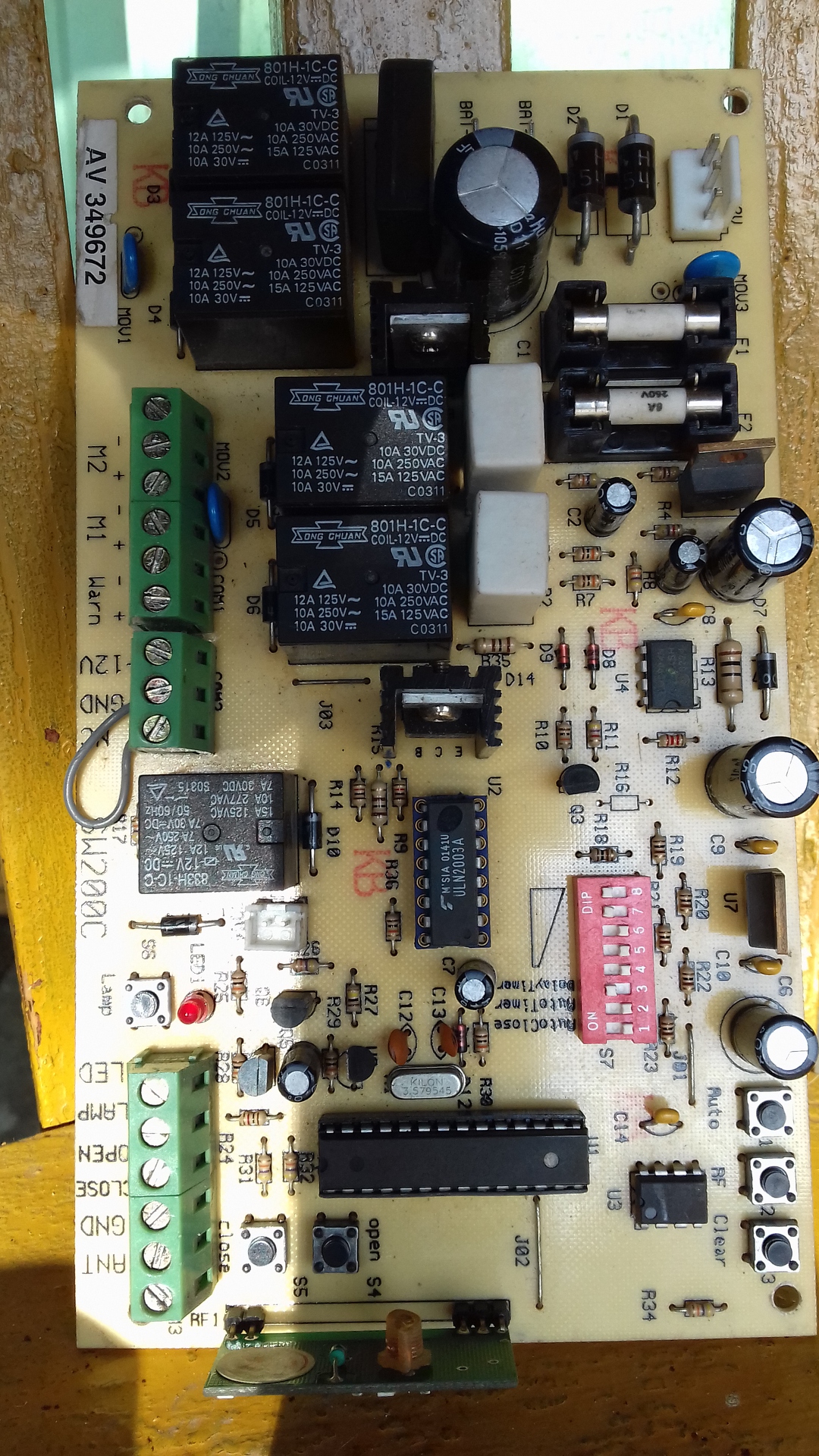

(#) mraulajos hozzászólása Jan 18, 2021 /
Van egy kétszárnyas saját kapum. A képen látható vezérléssel. Mostanában, a második szárnyat nem mindig nyitja ki. Főleg reggel. Meg sem mozdul. Napközben semmi gond. Át forrasztottam a panelen az összes forr. pontot. A jelenség ugyan az. A relék cseréje segíthet rajta?
(#) pipi válasza mraulajos hozzászólására (») Jan 18, 2021 /
A motor kondiját mérd meg/cseréld szerintem
(#) uniman válasza pipi hozzászólására (») Jan 18, 2021 /
A DC 12V motoroknak nincs "kondija"... Bővebben: Link
A hozzászólás módosítva: Jan 18, 2021
(#) uniman válasza mraulajos hozzászólására (») Jan 18, 2021 /
Felcserélve a motorokat ugyanaz a helyzet? Kenegeted rendesen a teleszkópos csöveit a motoroknak?
"Újratanítást" próbáltad...működik az még? Lasssítás OK?
Ez a fajta vezérlő engem is szivatott már... azóta se lassítás, se tanulási hajlam.
(#) mraulajos válasza uniman hozzászólására (») Jan 18, 2021 /
A kérdés nagyon sok, próbálom sorba szedni. Motor cserét még nem csináltam, de ez lesz a következő, ahogy az időm, és az idő engedi. Természetesen, mikor kísérletezgetek vele, olyankor minden tökéletes. Nem teleszkópos, itt, a csavarorsón megy egy menetes dió, egy csappal, ami kapcsolódik a kapuhoz. Újra indítás/tanítás többször is megtörtént. Tökéletesen betanul, a leírtak szerint. Ennél a primitív szerkezetnél, lassítás nincs, nem is volt, nem is lesz. Ma, pl. du.tán sem működött. Gondolom, a hideg miatt. Ki várom a hét közepét, jön a jó idő.
