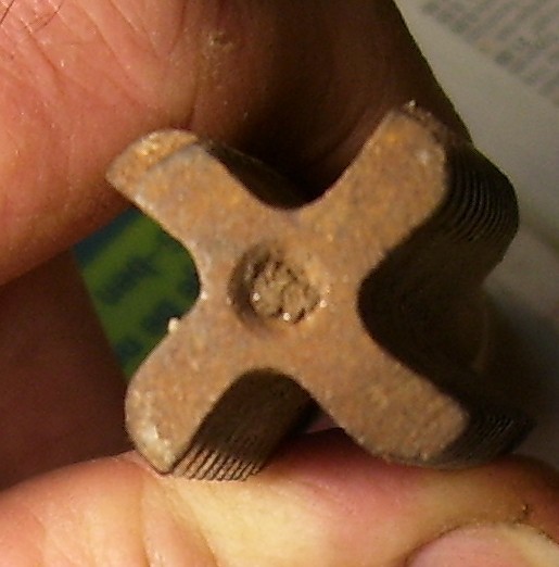

(#) Gafly válasza k_i_j hozzászólására (») Dec 8, 2020 /
„Az valami új állatfaj, mert még ilyenről nem hallottam.”
Mint facsavarhoz menetfúró?
A hozzászólás módosítva: Dec 8, 2020
(#) k_i_j válasza Gafly hozzászólására (») Dec 8, 2020 /
Mert van olyan?
(#) erbe válasza k_i_j hozzászólására (») Dec 8, 2020 /
Van. Majd mutatok képet.
(#) erbe válasza erbe hozzászólására (») Dec 8, 2020 / 4
Valahol megvan a facsavar, de még metszőm is van hozzá. Csak azokat kicsit körülményesebb előhalászni. Ezt pontosan tudtam, hol van.
