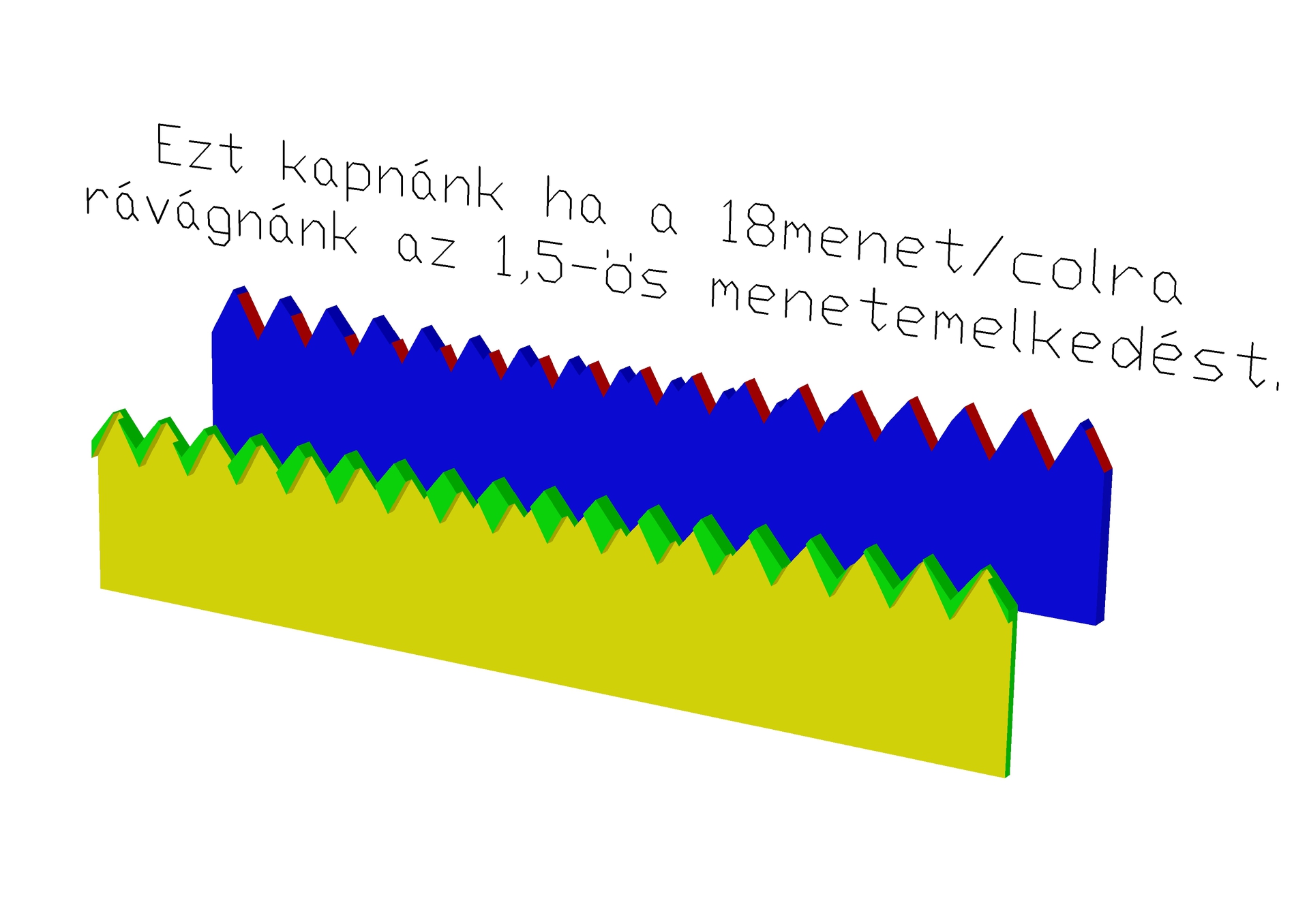

(#) Alkotó válasza gyuszo hozzászólására (») Dec 8, 2020 /
Azt nem tudom kényszer helyzetben mit tennék, de lerajzoltam a két említett menetet.
Véleményem szerint a "szinte azonos" túlzó minősítés.
Lerajzoltam azt a várható eredményt is, amit akkor kapnánk ha a 80°-os 18 menet/col menetre rávágnánk a 60°-os 1,5-ös emelkedést, azonos külső átmérőt feltételezve.
Mivel ezek a menetek általában csak néhány mm hosszon funkcionálnak, azaz néhány menet vesz részt a rögzítésben, így akár valóban racionális alternatíva lehet ha csak közelítjük a tényleges menetprofilt.

(#) Alkotó válasza Alkotó hozzászólására (») Dec 8, 2020 /
A második képet utólag tettem hozzá, mert szemléletesebb, de a magyarázó szöveg elkallódott valahol.
Tehát a sárgával jelzett rész maradna meg, és a zöldek forgácsolódnának le.
