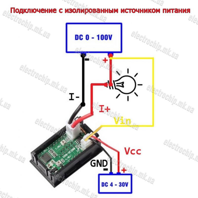

(#) szs hozzászólása Dec 1, 2020 /
Mint írtam, akkutöltés közben ez a kis műszer elég jól viselkedik, nem ugrálnak a számok.
Azonban érkezett egy kérés, hogy képzeljem el, mi történik egy olyan töltőnél, ahol nincs áramkorlát, sem fesszabályzó. Én azt képzeltem el, hogy ott sem lehet ugrálásról szó, maximum sűrűbben határozatlankodhat a feszmérő utolsó számjegye.
Aztán azt is elképzeltem: mi lenne, ha akkut sem teszek, ami pufferel, hanem csak ellenállást? Na, összeállítottam.
Nincs puffer, nincs áramkorlátozó IC, fesszabályzóIC sem, akku helyett egy ellenállás van az áramkörben.
Akkor most szs pictures bemutatja
puffer nélkül VIDEO
Így, minden nélkül is csak a feszültségmérő határozatlankodik, az árammérő stabil. Ha akku volna az ellen helyett, ennyi sem lenne a határozatlanság.
Szerintem jó ez a kis műszer akkutöltőben használatra.
A hátulján a trimmereket viszont (másik műszer segítségével) be kell állítani, gyárilag nincs beállítva jól.
Bekötése a műszernek:

(#) mr.Cara válasza szs hozzászólására (») Dec 2, 2020 /
Fura ez a rajz... Mintha az árammérő rész is párhuzamosan lenne az áramkörben .
(#) ferci válasza mr.Cara hozzászólására (») Dec 2, 2020 / 1
Nem fura, csak a motor - és + túl közel van...- nézd meg jobban.
Az a terhelés.
A külső sönt pedig nagyobb áramoknál kell ( >> 10 A , szöveg ) és a belső sönttel paralel kapcsolódik ( option 2., 3. )

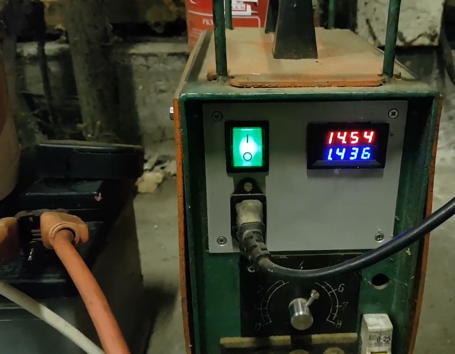

(#) Alkotó válasza szs hozzászólására (») Dec 4, 2020 / 2
Én is készítettem egy felvételt. Ezen egy sok megcsapolásos transzformátorból és 4 db nagyméretű diódából álló töltőt használok. A kombinált mérőegység a töltő kimeneti pontjainak feszültségét és a kimeneten folyó áramot méri, kb. 0,5 másodpercenként mintavételezve. A mérőegység nem végez integrálást vagy átlagolást, az adott pillanatra jellemző feszültséget és áramot mutatja.
FONTOS részlet, hogy ez a mérőegység a feszültséget és az áramot is 1 nagyságrenddel pontosabban jelzi ki mint a tiéd, ami jelentősen hozzájárul az értékek változásának érzékelhetőségéhez.
1. (0-16 másodperc a felvételen) Először egy „ellenállással” (jobb ötletem nem volt, ezért a konyhából hoztam egy vízforralót), kötöttem rá. Az egyenirányított, de pufferelés nélküli feszültség kb. 9,6 V és 1-2 tized Voltot mozog, és az áram is ingadozik 1-2 század Ampert.
2. (17-41 másodperc a felvételen) A vízforralót levettem, és egy nagyjából feltöltött akkumulátort (ilyen volt kéznél) kötöttem a töltőre. A feszültség megnövekedett a csúcsértékhez közeli értékre és kijelzése stabillá vált, hiszen az akkumulátor jelentős mértékű puffer. Az áram kijelzés itt is változik a mintavétel pillanatának megfelelően. Ahogy a töltés hatására szépen lassan növekszik a kapocsfeszültség, elvárás szerint úgy csökken a töltőáram átlagos értéke is.
3. (42 másodperctől a felvételen) Kikapcsoltam a töltőt, de az akkumulátor továbbra is csatlakoztatva van. Ilyenkor a műszer az akkumulátor kapocsfeszültségét mutatja, és természetesen nem folyik töltőáram. A feszültség csökken, és kis idő múlva konkrétan ezzel a rozoga akkumulátorral 12,5 V körül beáll stabilra.
Szerintem elég jól látható mennyire stabil az áramkijelzés ellenállással, és ehhez képest mennyire imbolyog akkumulátorral.

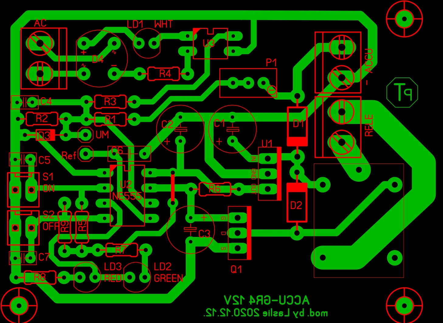

(#) Laslie válasza Laslie hozzászólására (») Dec 13, 2020 /
Megvettem a FET-et.
Megcsináltam proli007 által tervezett NYÁK tervet egy kicsi módosítással. Rátettem a relét a NYÁK-ra és a Q1-hez a GND-t a másik oldalról vezettem. A relé egy LEG-12-es.
proli mester vetnél rá egy pillantást, hogy jó lesz-e ez így?

(#) proli007 válasza Laslie hozzászólására (») Dec 13, 2020 /
Hello! Én jónak látom a nyákot..
