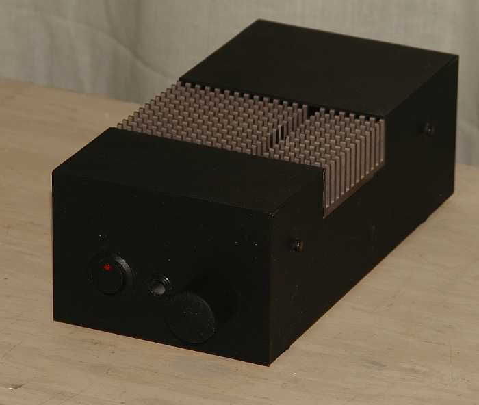

(#) tomi52 hozzászólása Dec 12, 2020 / 7
Ha már nyáklemez doboz....
Régebbi munka, fejhallgató erősítő nyáklemez dobozban:

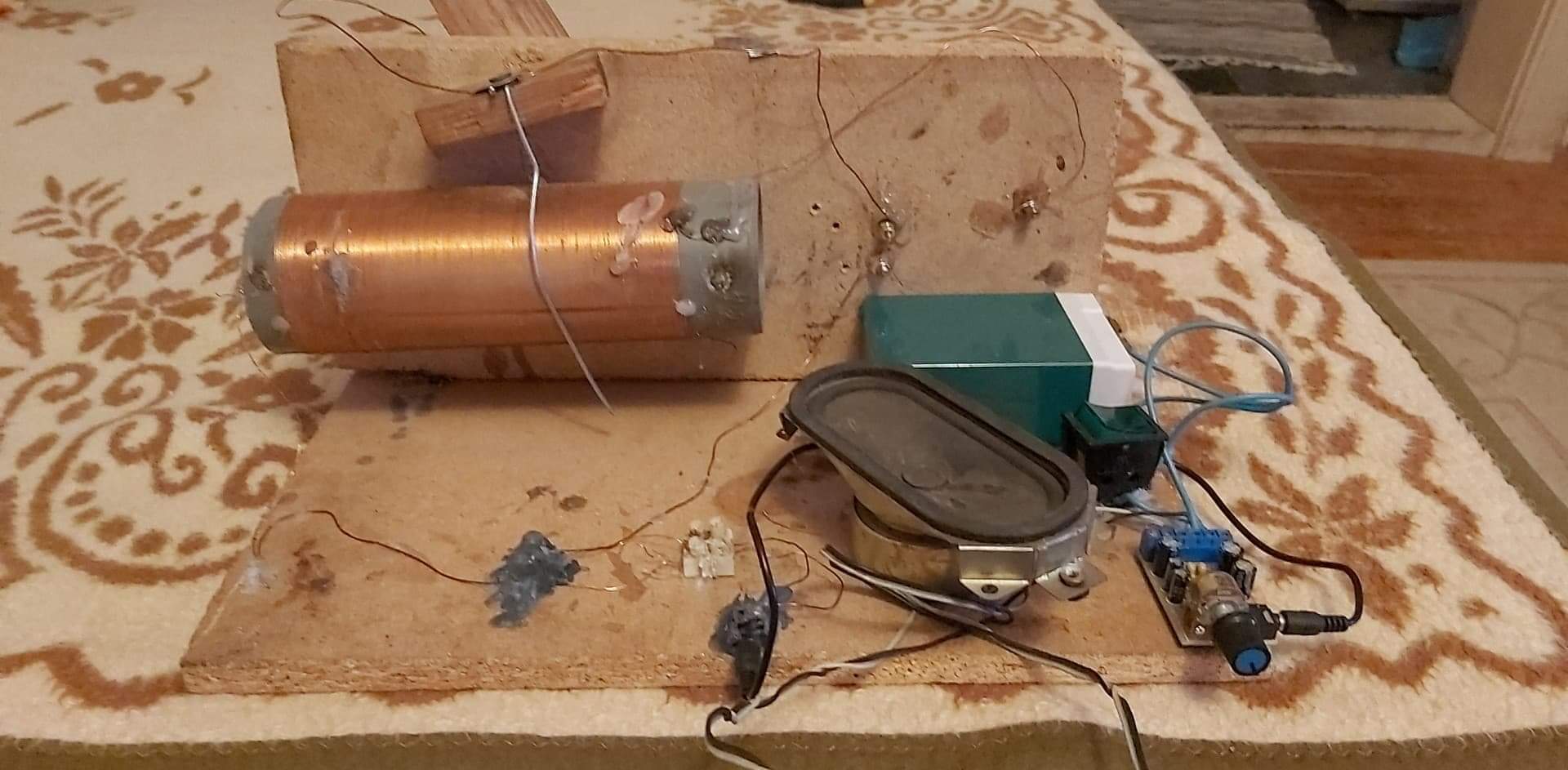

(#) electroman12 hozzászólása Dec 15, 2020 / 7
Szervusztok fórumlátogatók én bemutatkozom azzal hogy mit építettem a nyáron és ősz elején most hangszóró csere volt azért néz ki egy kicsit káoszosan
(#) madzagos válasza electroman12 hozzászólására (») Dec 15, 2020 /
Egy detektoros rádió lenne?

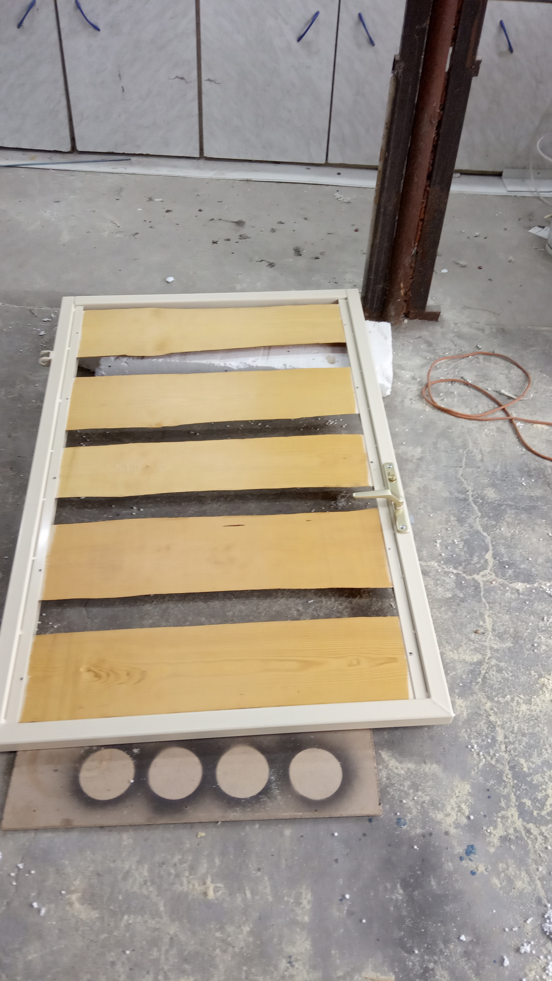

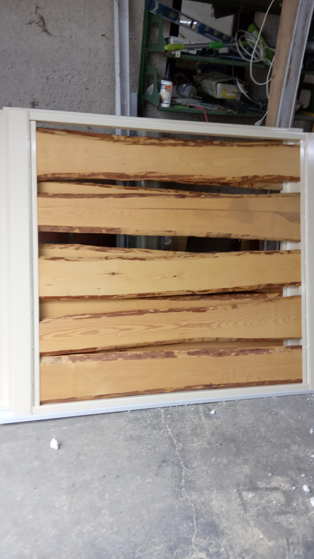

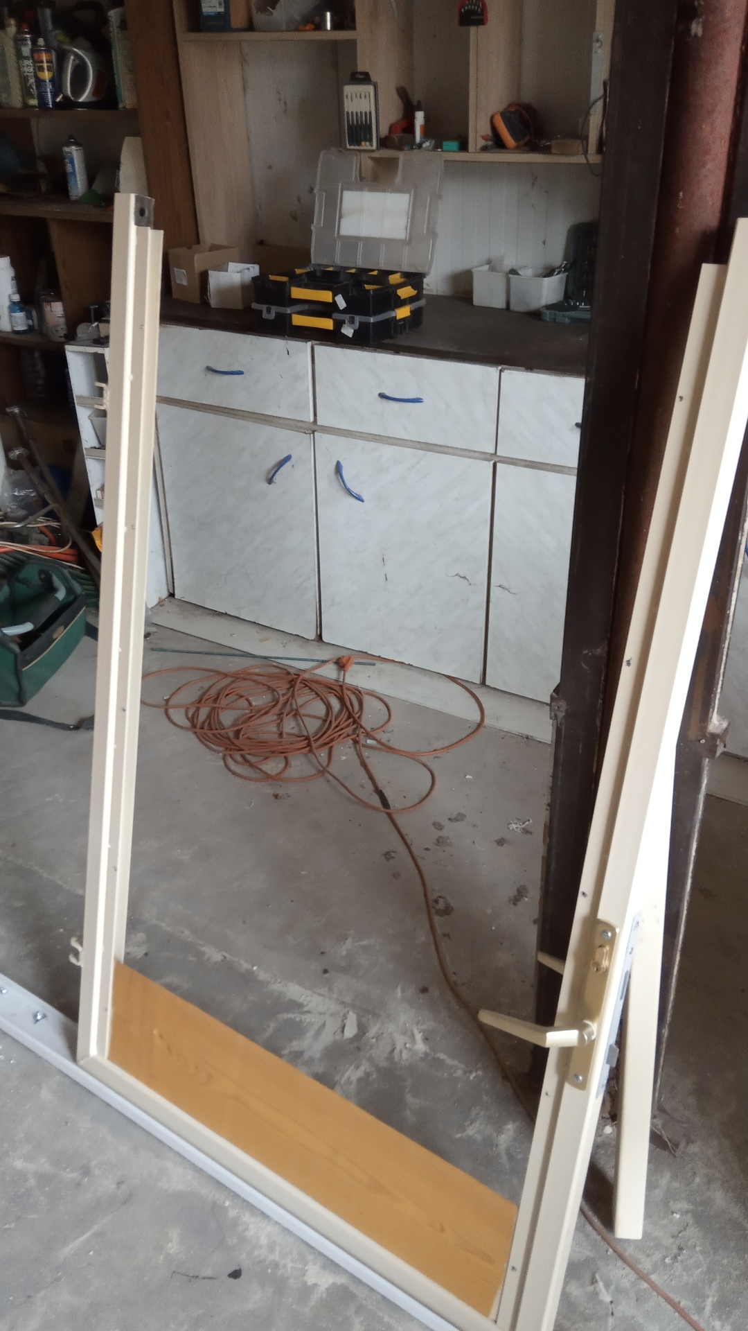

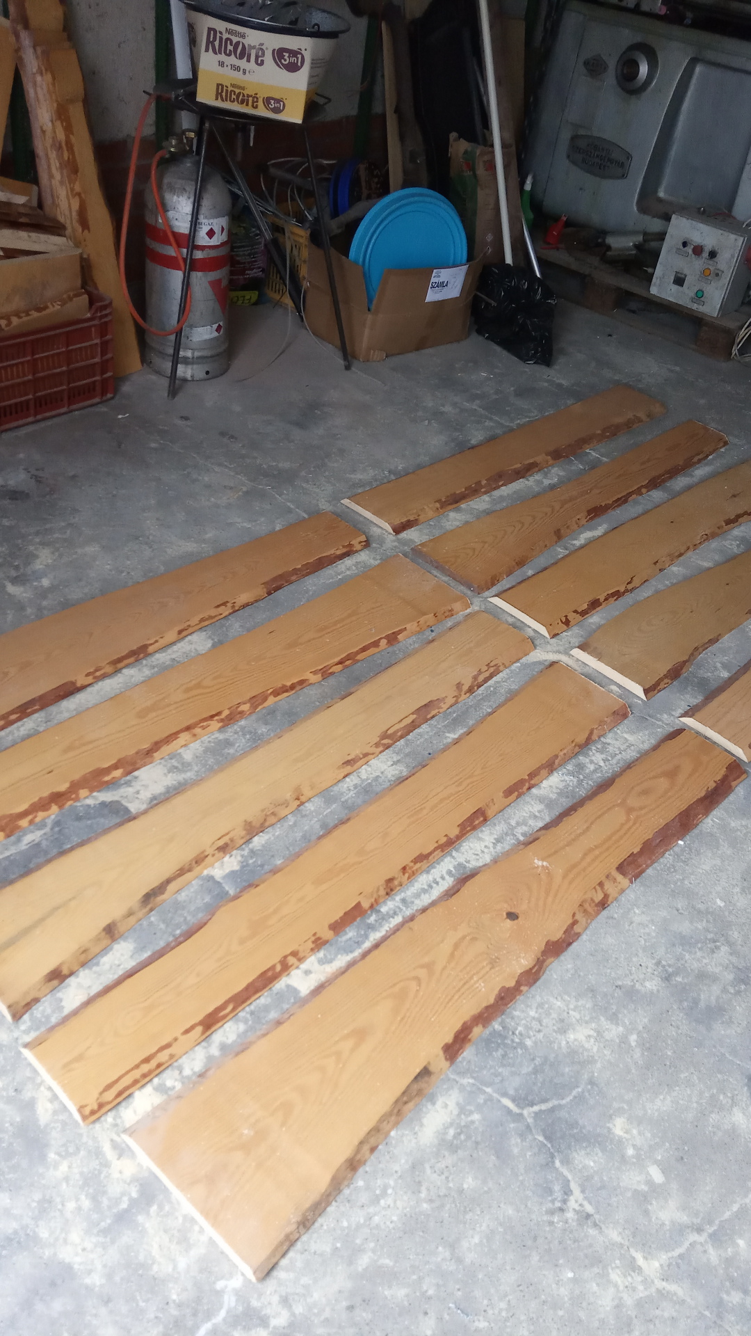

(#) kaqkk hozzászólása Dec 17, 2020 /
Ma a kapuk összerakása volt a délelőtti elfoglaltság .

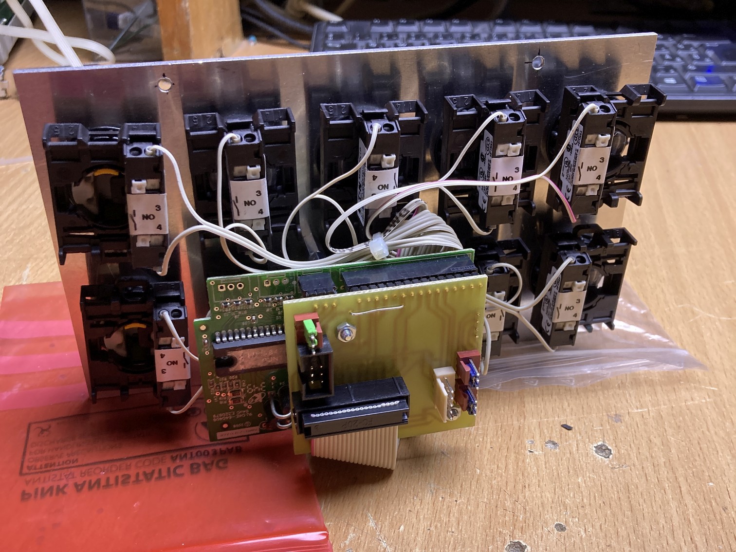

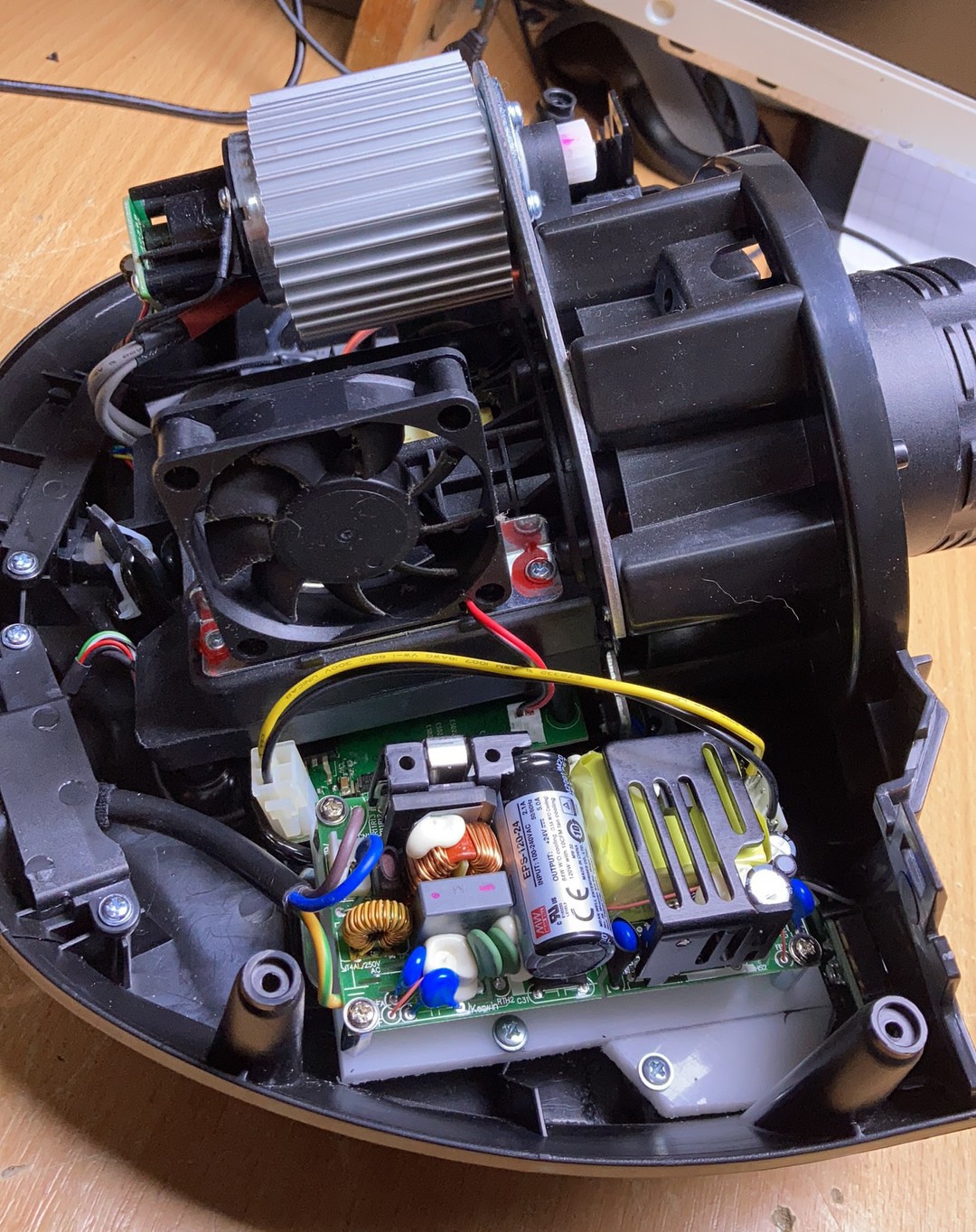

(#) deebo hozzászólása Dec 17, 2020 / 1
Ezúttal kapcsolóüzemű táposra alakítottam át egy Thrustmaster T300-as kormányt. Az 50Hz-es trafós megoldás 50Hz-ét lehetett eddig érezni a kormányon és hamar el is gyengült valamiért, de ezzel a táppal ez a jelenség megszűnt.
Na meg egy gombos lap is készült kulcsos önindítóval, arra egy T100-as kormány elektronikája került, ami ki lett egészítve gomb kivezetéssel, mert az ahhoz szükséges alkatrészek gyárilag a kormány gombos panelján voltak.
Videó a kulcsos indításról
Így van még 3 analóg tengelyem is, a következő egy kézifék lesz
