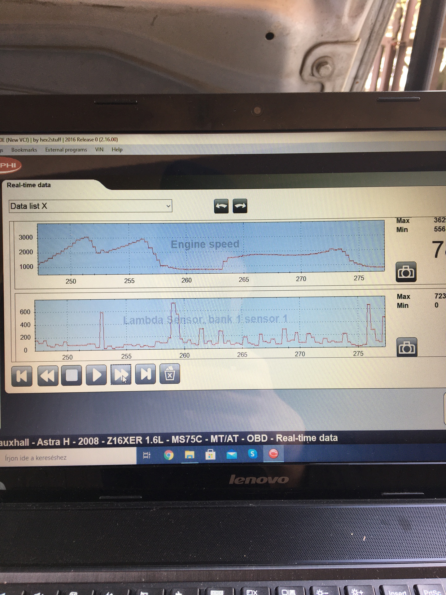

(#) palko0125 válasza Georgee hozzászólására (») Jan 14, 2021 /
Nos eljutottam a mérésekig volt egy kiba a szonda fűtés vezetékein az egyik saruba a vezeték mellé nyomták a gumi tömítést is és hol éritkezett, hol nem. Ezt kijavítottam, most már nem szakadt a fűtés. A csatlakozóba mértem a feszültséget, ott meg van a 14V valamint a diag is azt mondja, hogy be van kapcsolva. Viszont a diag továbbra is azt a hibát hozza, hogy a szonda fűtés permanently szakadt. (Mértem áramot is, tehát folyamatosan folyik a kb 1A, szóval semmiképp sem szakadt). A szonda feszültségét szkóppal mértem, ami megegyezik a diagban látott értékkel is. Aztán ami történt, hogy a motorhőfok kb 70 fok fölé emelkedett ott dobott egy hibát, hogy permanent lean exhaust gas. A szonda jele teljesen megváltozott, mindenféle értéket mutat, csak azt nem amit kell. Hullámzik vagy a nulla körül vagy ilyen 2-300mV körül. 1V-t sosem érte el, a max értéke 723mV. Ha lepadlózom a kocsit, akkor beesik nullába és onnan nagyon nem is akar feljebb menni, csak ilyen 50-60mV-ig ugrál föl.
Kérdés, hogy egy 100% szonda hiba vagy okozhatja az elektronika is?
Előre is köszi.

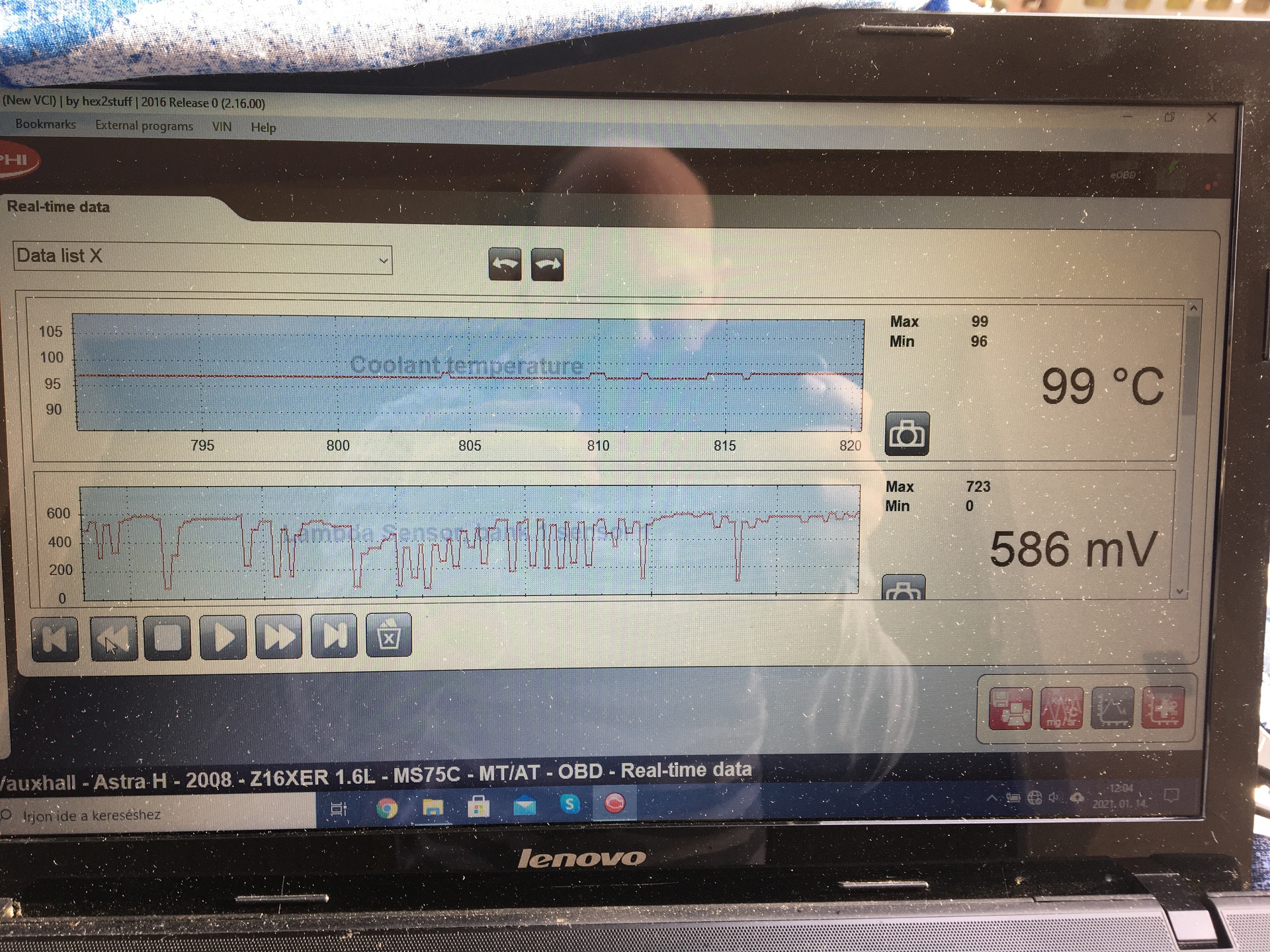

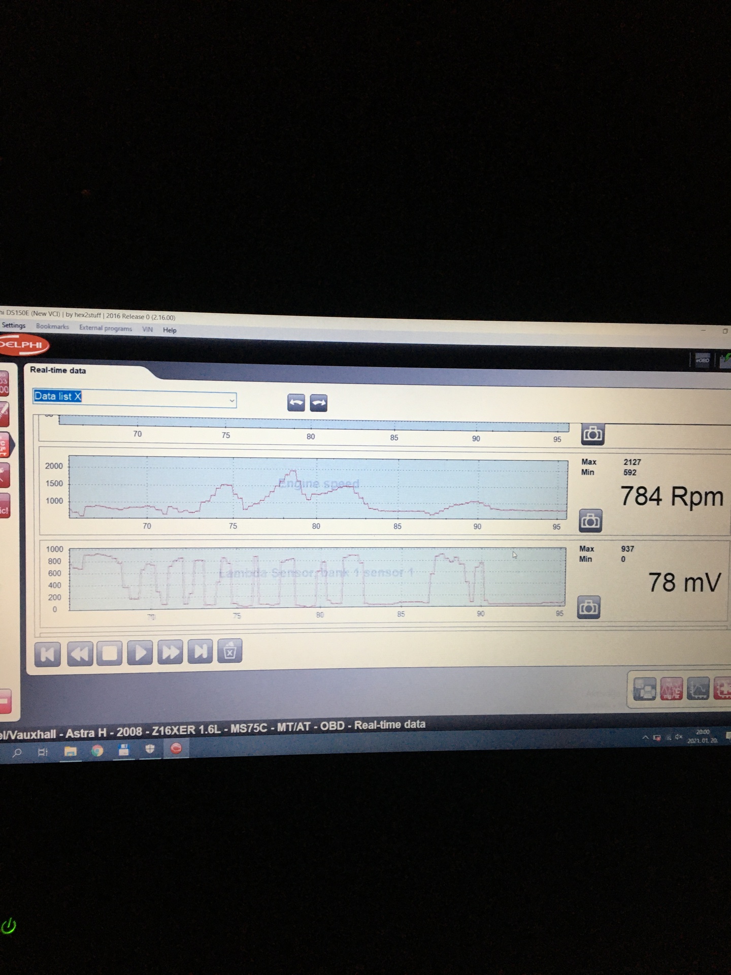

(#) palko0125 válasza palko0125 hozzászólására (») Jan 14, 2021 /
Még dobok két képet, menet közben csináltam. Látszik a fordulatszám és a lambda szonda jele együtt.
Nagy eséllyel ez a szonda kuka. Kérlek erősítsetek meg ebben Amennyiben cserélnem kell ezt a szondát melyik márkát javasoljátok? (Most Meat&Doria van benne )Viszont valakinek van ötlete, hogy mégis miért látja még mindig szakadtnak a lambdaszonda fűtést a diag?
Előre is köszönöm.

(#) Georgee válasza palko0125 hozzászólására (») Jan 15, 2021 /
Bosch, NGK amibe érdemes gondolkozni. Nekem az a tapasztalat, hogy az olcsóbb sokszor drágább. Illetve az olcsóbbról nem sok jót olvastam autós fórumtársaktól sem. 72 fok körül nekem is szokott dobni egy hibát, szintén szegény keverékképzéssel. De csak ha a kinti hőmérséklet +10 fok alatt van. Kb 8-15 másodpercig világít majd elalszik.
Érdemes kiszedni a gyertyákat is, mert ők is tudnak ám mesélni az égésről. Gyertyák Illetve megnézni, hogy a megfelelő gyertya van-e benne típusra, mert ha nem, akkor az is beletud ám kavarni az égésbe. Illetve megnézni ha esetleg szerelő tette bele, hogy nem-e hamisított van benne, mert sajnos a gyertyákat is szeretik utángyártani és azt mondani de ez gyári minőség.
Opelfórumon anno írtam az utángyártott termékekkel való negatív tapasztalatomról elég hosszan, illetve a szerelőkkel való negatív tapasztalataimról. 5 éve magam javítom, egyszer nem volt gondom azóta. Ha az új szondát beleteszed, akkor előfordulhat hogy hibakódot kapsz, akkor ne ijedj meg, töröld a kódot és menj vele pár kört. Nekem bő 80 km kellett, hogy kiégjen. (Bár én bontottan tettem bele Bosch-t)
(#) palko0125 válasza Georgee hozzászólására (») Jan 20, 2021 /
Nos újra itt vagyok. kezdtem azzal, hogy a gyertyákat kicseréltem, mert 200.000km óta tuti nem volt cserélve.
Ma kicseréltem a lambda szondát is NGK-ra. Múltkor még hagytam benne a régit, néztem menet közben diaggal is, de totál össze vissza jeleket adott a szonda. Szóval kapott egy újat. Ezzel tökêletes a szabályzás és az a hiba is eltűnt, hogy “szakadt a lambda fűtés” (habár nem értem, hogy miért, mert az előző szondában sem szakadt, mégis annak írta a diag)
Szóval eddig úgy fest, hogy rendben van. Ami fura, hogy a lambda fűtés nem kapcsol le. Beleraktam a szondát és jártam vele egy pár km-t. A motorhőfok 95 és 100 fok között van, de a fűtés aktív. Van ötleted, hogy ez miért lehet. Ha a motort leállítom, akkor inaktívra átáll.
Fêlek, hogy nem e az nyírja ki a szondát, hogy folyamatosan megy a fűtése (habár nem kellene, hogy az tönkretegye)
Mindenesetre köszönöm a segítséget. Ezzel a fűtés dolog még egyelőre nem hagy nyugodni .

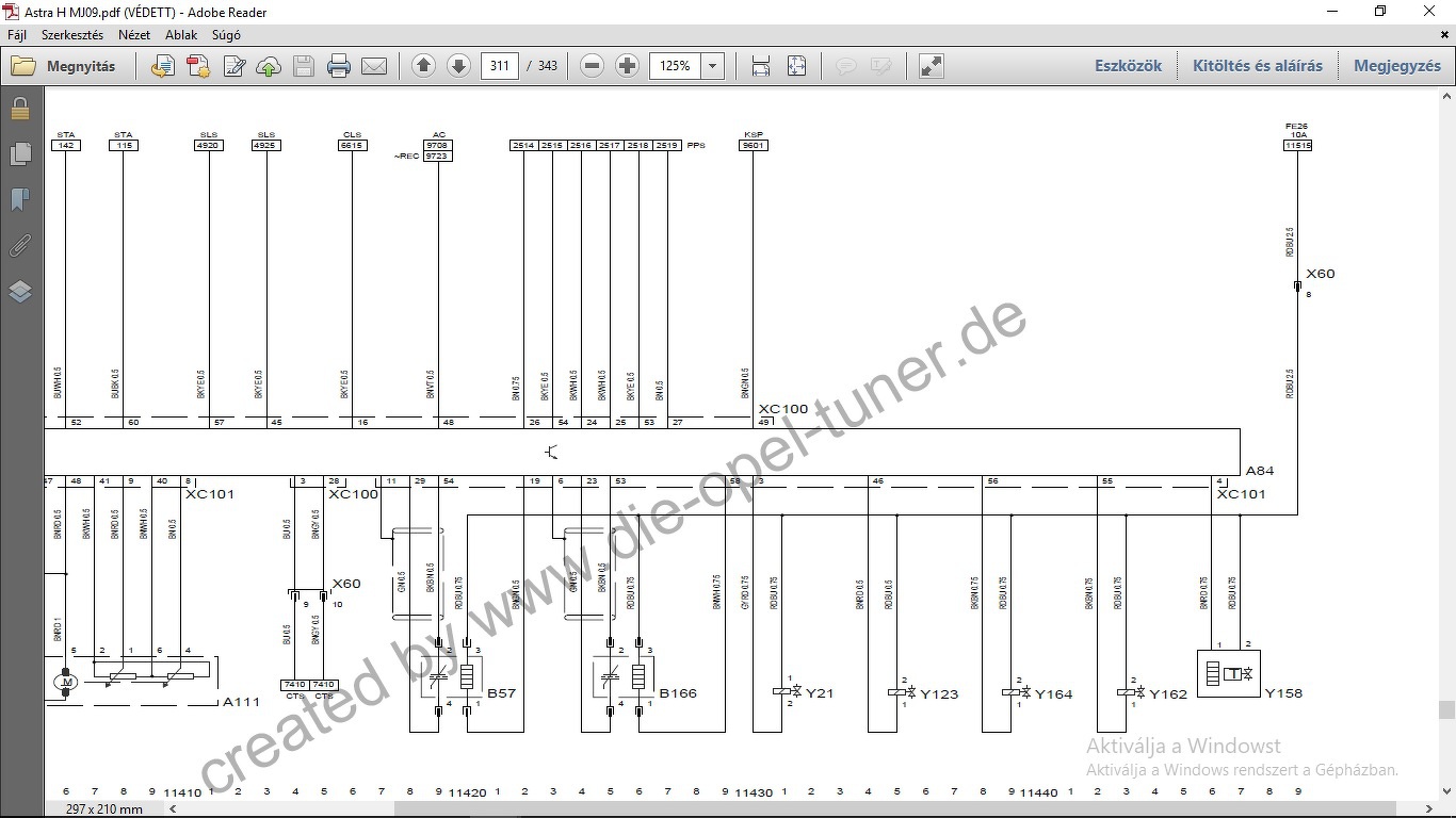

(#) palko0125 válasza moltam hozzászólására (») Jan 20, 2021 /
Ezekre gondoltam én is. A pwm-et első körben kizárnám, mert szkóppal mértem és szimplán ott van az egyenes tápfeszültség. De gondoltam arra, hogy mi van, ha a kapcsoló elem (nagy eséllyel FET) zárlatos az elektronikában. Ebben az esetben lehet, hogy folyamatosan aktív és hiába akarja lekapcsolni az elektronika, nem tudja. Viszon az kérdéses megint csak, hogy a diag mit észlel a kapcsoló elem vezérlő jelét vagy a szondán a feszültség meglétét? Ezekkel nem tudok dűlőre jutni kapcsolási rajz hiányában

(#) moltam válasza palko0125 hozzászólására (») Jan 20, 2021 /
Szerintem ha a kapcsolóelem zárlatos lenne a diag nem írná hogy aktív, ha meg diagnosztikai visszajelző szál van akkor valószínű hibakódot írna be. Vezérlő rajzra ne is számíts, nagyon kevés vezérlő rajza van fenn a neten, az is legtöbbször reverse engineering származású, az ilyesmiket nem teszik közzé.

(#) moltam válasza moltam hozzászólására (») Jan 20, 2021 /
Mondjuk itt a pozitív fixen jön egy biztosítékon keresztül, ha még mindig megvan a hibakód és az aktív/nem aktív közti váltás a diag programban a belső visszajelző uC bemenet alapján megy akkor lehet zárlatos akár a fűtésért felelős fet vagy low side switch is. De lehet a vezérlőre menő fűtésszál is testzárlatos, így a szonda fűtése mindig maxon megy.
