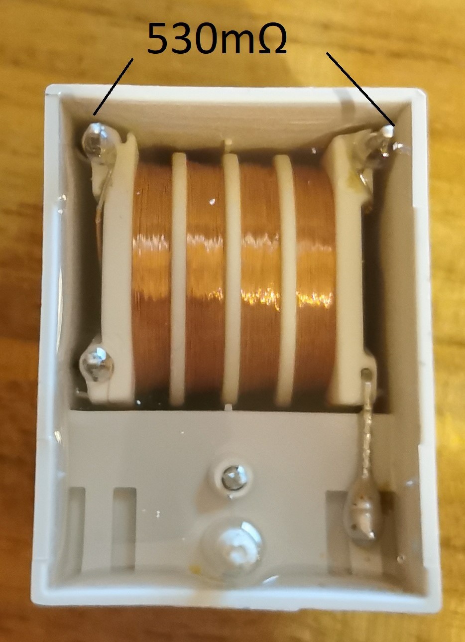

Ariston gázkazán állandóan lángleszakadást ír. Kiforrasztottam az ionizációs leválasztótrafóját legalábbis szerintem azt és csak egy tekercset tudok rajta kimérni 530mΩ -ra. Szerintetek ezzel lehet a gond? Ha igen akkor milyen néven találok ilyet?
Közben rájöttem, hogy a másik felén van a kivezetés /amatőr hiba/tehát a trafó jó. A Készülék begyújt és utána SP1 lángleszakadás hibát ír és lekapcsol. Tudnátok segíteni?

Rengetegszer le lett már itt (is) írva, hogy egy ionizációs lángőrzésű készüléknél milyen hibalehetőségek lehetnek ilyenkor, gyártótól függetlenül. Olvass vissza pár oldalt. A legelső, ha villásdugóval van bekötve, nem lett fordítva visszadugva? Ezután elektróda, csatlakozók ellenőrzése, tisztítása. A hozzászólás módosítva: Dec 17, 2020
Olvasgatom már. Gázkészülék szerelő az is merősöm mindent kipucolt átnézett cserélt elektródát és biztosra kiszűrte, hogy elektronika gond van. Ő nem ért a paneljavításhoz úgy hogy csak újat tudna betenni.

Nem mentem bele a sok hozzáírás olvasásába. Azt nagyjából lemeszeltem mi a problémád. Legutóbbi esetemnél elég volt leforrasztani az ionizációs lángőr elektróda csatlakozóját a vezetéken. Eloxidálódott és nem volt .... bla-bla. Egy kísérletet megér, panel csere előtt. Más: ha javítják (fél év garanciával) akkor az még mindig finomabb a pénztárcának, mint a csere.
