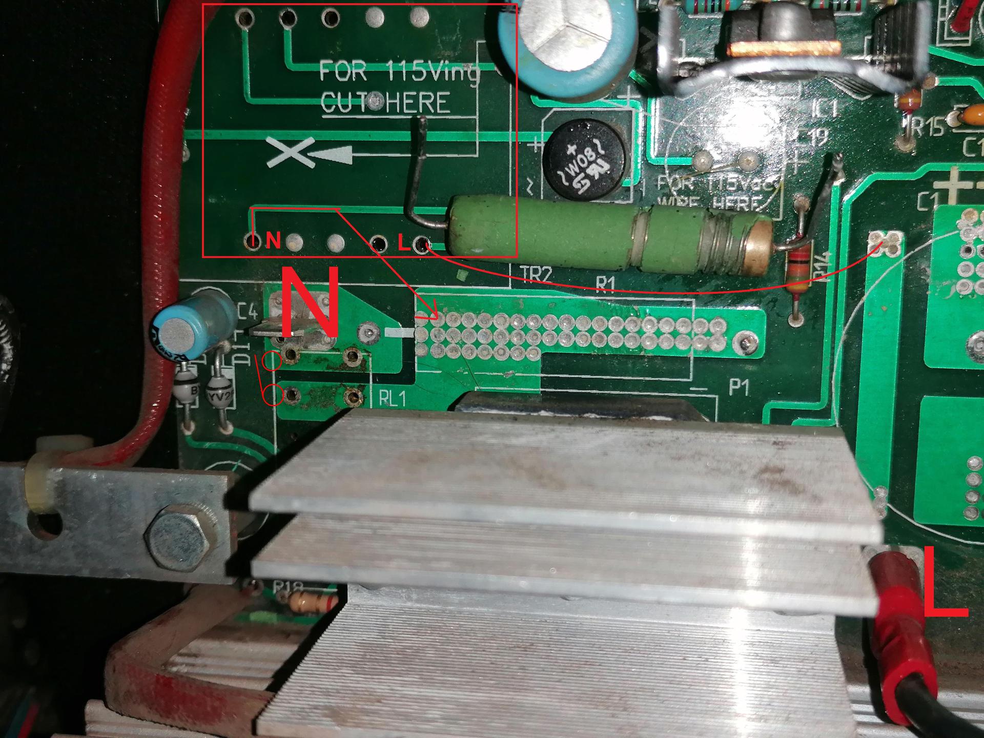

Üdv. Adott a következő hegesztő, nem találtam róla rajzot, de ég csak a működését sem ismerem.
Amit eddig megtudtam, hogy a vezérlő elektronikához kell kb 12V lehet, amit egy hálózató trafó ad, egy LM317es után. Mérve a hálózati trafó nem is kap feszültséget. Követve a vonalat, honnan kaphat áramot, van benne egy relé. Felrajzoltam a képre, hogyan kaphat hálózati feszültséget a trafó. Fázist állandóan kap, nullást viszont vagy a relé kapcsol neki, vagy az R1 ellenállás. Mivel a trafó még nem is ad áramot a vezérlésre, így a relé nem is td behúzni, tehát a relé nem kapcsolhat nullást a trafóra. Ahogy írtam, nem ismerem az ilyen hegesztő működését, de gondolom az ellenálláson keresztül van táplálva a trafó, és ha hegesztődik, behúz a relé, és a nagy áramot már a relé viszi át. Nem tudom milyen értékűnek kell lennie az R1 ellenállásnak, de kinézete ellenére nem szakadt.. Áthidalva a relé kontaktjait a trafó áramot kap, és beindul a vezérlés (LED visszajelző, ventilátor) Milyen értékű, és hány Wos ennelállást kellene a helyére próbálnom?
Általánosan 10-20 ohm szokott lenni. (na jó, igen, lehet nagyobb is)
Az az ellenállás a bekapcsoláskori lágy indítást végezi, vagyis a töltetlen puffer "lágy" feltöltését. Majd közben elindul a segédtáp (a töltés alatt lévő pufferból) és késleltetéssel vagy puffer feszültség határérték átlépésekor összezárja a relét, kisöntölve az indító ellenállást. A hozzászólás módosítva: Dec 17, 2020
A benne lévőnek most 3R körüli az értéke. Azzal is be kellett volna kapcsolnia. Van hozzá rajzod?
Na a másik, Volt benne egy eredeti 470µF 400V puffer, és egy cserélt, de már csak 590µF 330V.
Elég eza 330? Bár ahogy elnézem, nem kapcsolóüzemű táp, nincs akkora ,,nagy,, feszültség ott.
Elsőre azt mondanám, hogy nem elég. Ha van benne PFC akkor 400V a minimum, de inkább 450V.
Márpedig illene legyen benne PFC (a képen nem vélem felfedezi).
Egyéb sincs a kínai 15 ezer forintos csodákban csak PFC, még a PC tápokba is raknak újabban egy vasmagos tekercset ami passszív PFC ként funkcionál, nem lesz szinuszos az áramfelvétel de nem is lesznek akkora impulzusok.
Ebben nemigen van, 97es masina.
Fázis nulla egyenesen az egyenriányítóba megy, az egyenirányító DC részén meg rögtön a puffer elkók.
