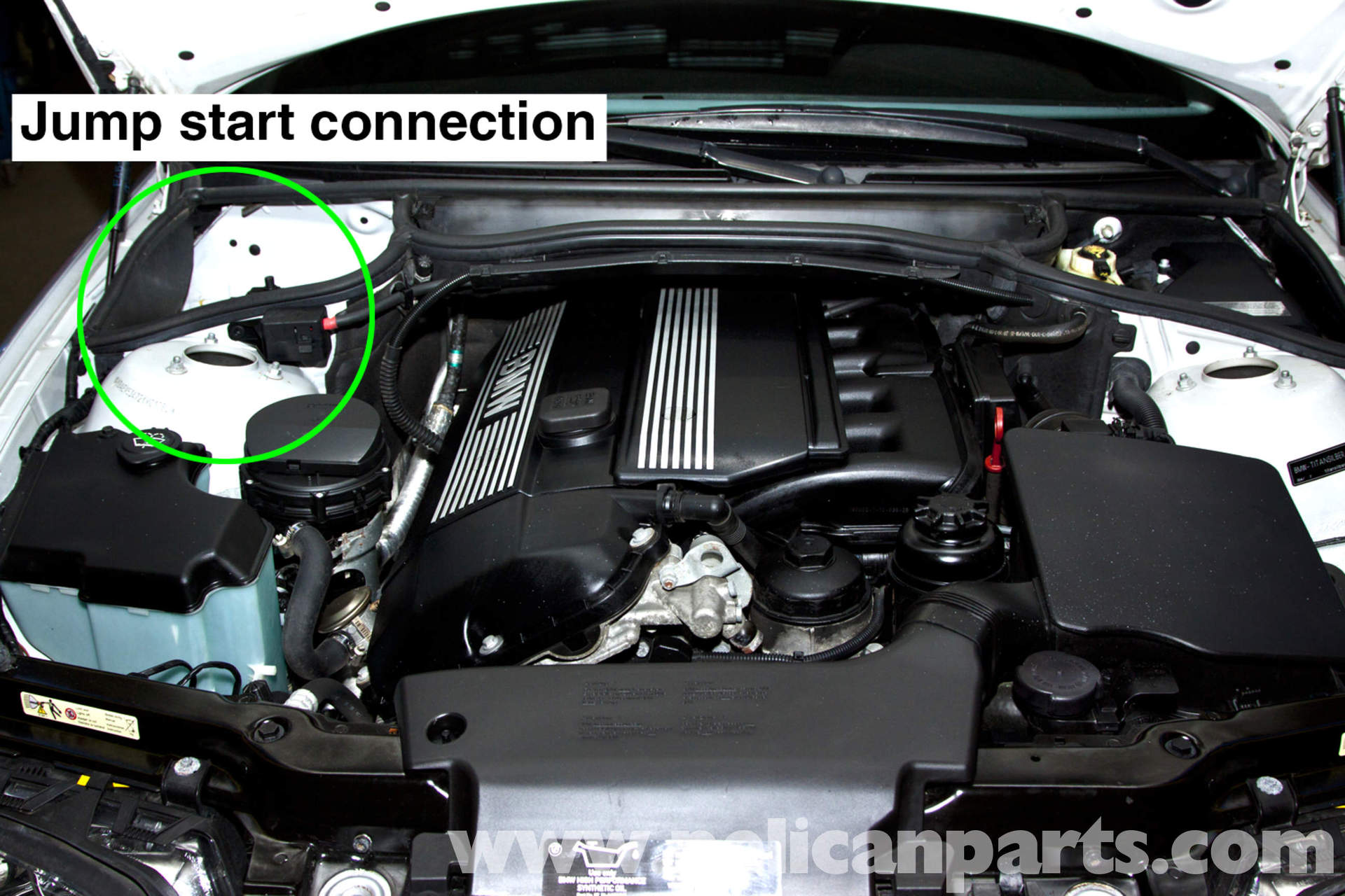

Fentarto toltesre hasznalhato buntetlenul a kepen lathato bikazasi pont?
Pozitiv es negativ is ki van oda vezetve...
E46 -os bmw,savas akksija van,hatul a csomagterben.
Kupakokat celszeru ilyenkor is letekerni az akksin?
(#) zolika60 válasza krapulax6 hozzászólására (») Dec 18, 2020 /
Igen. A kupakokat ne bántsd. Valószínűleg le sem lehet tekerni őket.

(#) krapulax6 válasza zolika60 hozzászólására (») Dec 18, 2020 /
Letekerheto,eddig ugy loktem ra a toltot de kb. negyed ora mire kibanyaszom a csomagtartobol.
Mivel heti 1-2 alkalommal hasznalom masodik autokent igy merult fel bennem a kerdes...
Gazkepzodes lehetosege nem all fenn?
(#) mugab válasza krapulax6 hozzászólására (») Dec 18, 2020 /
Ha tényleg olyan a töltőd, hogy a fenntartó töltés az max. 13,8V akkor nem kell számottevő gázképződéssel számolni.
