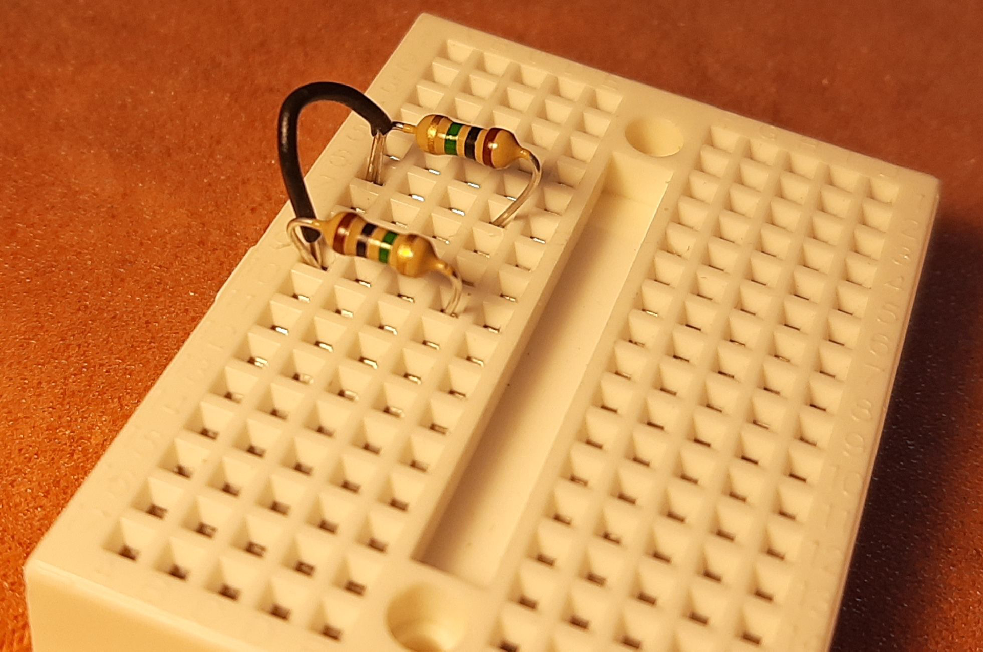

Most egy kicsit nekiültem. Azt hittem, a próbanyákkal olyan egyszerű lesz, mint a legót összerakni, de tévedtem.
Biztos, hogy jól csinálom? Nagyon nehezen tudtam belenyomni a raszterokba a drótot és az ellenállások lábát. Mégis nagyon lazán lötyög, hogy fog ezen áramolni az áram?
Ne ugyanabba a lyukba és merőlegesen dugd.
Az mennyire világos, hogy mi, mivel van összekötve a dugdosós panelen belül? ![]() Szerintem soronként lehet hogy egyben vannak, ámbár oldalanként külön nem.
Dolgozni ezzel is kell.
Sajnos ebből a kicsiből nekem is van, amiben elég lötyögősek. Elvileg egy luk egy alkatrészláb.

Ahova az ellenállást dugtad, az alul egyébként is össze van kötve, így csak egy darab vezeték. A panel rövidebb oldalával párhuzamosan egy oldalon lévő pontok össze vannak kötve alul. Ha ezt akarod használni, új alkatrészelrendezési terv kell, a régi csak a raszteres forrasztós panelhez jó.
1. Miben tér el az alkatrészrendezési terv a próbapanelon? Nem akarok senkit megterhelni ezzel, de én nem tudom kitalálni, hogy kell átrajzolni a tervet. És akkor nem értem azt, hogy ez a "próba". Azt hittem, hogy ezen forrasztás nélkül ki lehet próbálni mindazt, amit majd forrasztok. Nem ez az értelme?
2. De annyira lötyög, hogy akkor hiába van összekötve alul.
1, Teljesen. Ennek kívülről nem látszik, hogy hol vannak összekötve a pontok, talán ez segít.
Ahogy te összedugtad, így a 2 ellenállás 2 lába rövidre van zárva. Jobb lenne a sima forrpontos próbaNYÁK felülről, az alkatrészek felől forrasztva, ott mindent látsz. 2. Azt csak méréssel lehetne megállapítani. De ahogy írtuk is, ez asztalon talán jó próbára, neked az ütőn egy kontakthiba forrás csak. A hozzászólás módosítva: Dec 19, 2020

Eszembe se jutott volna, hogy ezt az ütőre szereljem, én csak a te ábrádat akartam tesztelni vele. Gondoltam, összerakom szépen, aztán ha működik, akkor megforrasztottam a rendes nyákon lyukról-lyukra ugyanúgy. Persze nem úgy teszteltem volna, hogy az ütőre ragasztva lengetem, csak tapsoltam volna neki. Ezek szerint nem erre való a próbanyák, akkor nem tudom, mire jó. Dehát ezek szerint ez nem vezet sehová, eldobhatom.
Az arra való, amire írtad. Az hogy lötyög benne az alkatrész, ne zavarjon. Ami jobban kell hogy zavarjon, nem egy pont egy összekötés, hanem egy csík. Ehhez egészen más alkatrészelrendezés kell. A lyukas forrasztós panel a te utad. Ha nem tudsz forrasztani, véglegesen sem tudod megcsinálni úgysem. A lyukacsos panelre elég jó elrendezési tervet kaptál. Az alapján próbáld megoldani.
Ezen a kis dugdosós panelen nincsenek alsó felső dupla végig vezetett sávok. A többi meg elég kevés, nem biztos, hogy kiadja. Ráadásul nehezebb átlátni, mint a forrpontonként különálló forrasztós próbaNYÁK-ot. Többször írtam már én is, mások is, az a legegyszerűbb, csak persze forrasztani kell.

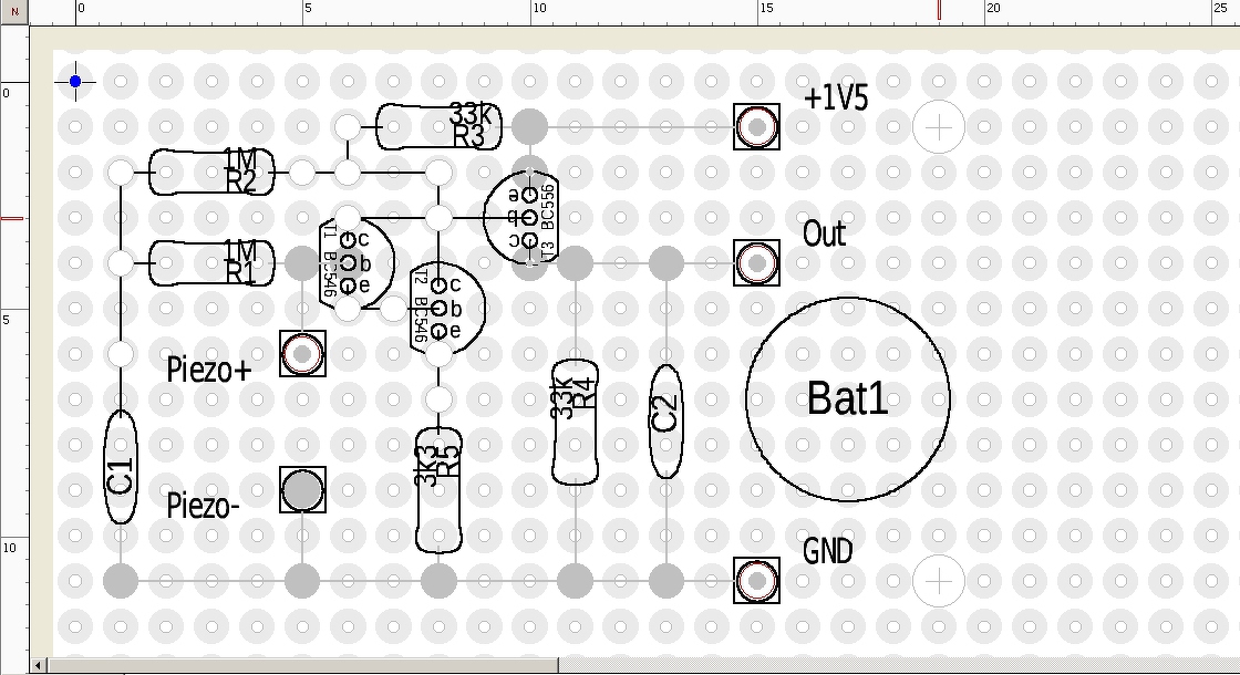

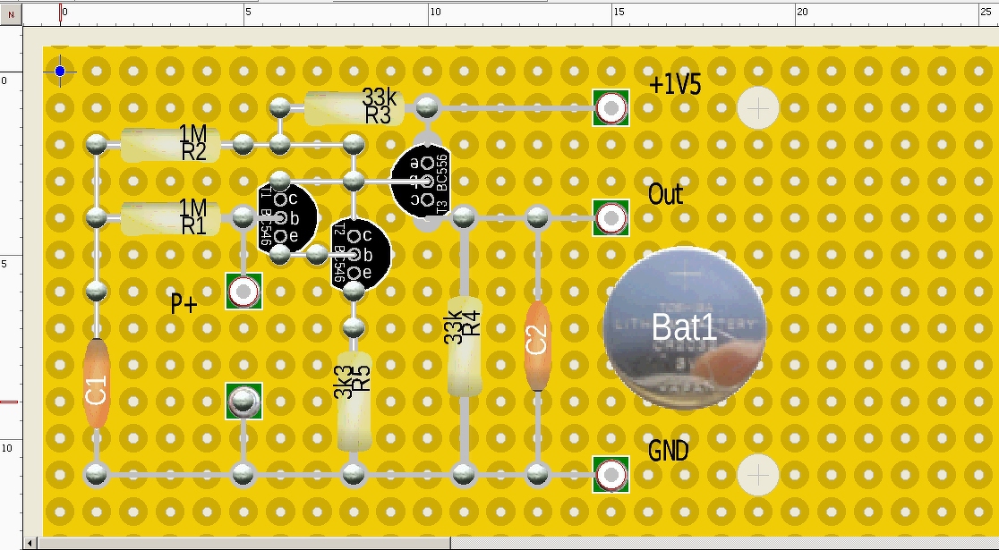

Hmm ennyi idő alatt az easyeda.com webes áramkör rajzoló és nyáktervezőjével elkészített terveket is csinálhattál volna. Náluk , "világ végén" legyártva akár smdben teljesen beültetve nem smd-s panelt nem beultetve is megkaptuk volna a beultetendo alkatreszekkel egyutt .. kompletten ..(.. saját nyak gyarto muhelye gyártja le ... )
Igen tudom , hogy ezek még teszt es fejlesztesi peldányok lennének. Igen esetleg a" 0 szeria"gyartasnal 10 20 db eseten erdemes lenne erre is gondolni ... nincs vegyi anyagos lötykölődés, panel gyartas barmilyen nyűge ... igen időbe kerül míg ide ér ... pár héten belül ... rendelés beállításától függően. Igen azt is értem , hogy minden kezdet nehéz , uj szakmat megismerni 0 eloismeret nelkul, "csak" forumos tanacsokat figyelve. Grtulálok a kitartásodhoz ! Bővebben: Link easy eda A hozzászólás módosítva: Dec 19, 2020
Most csak a tapsolóversenyre reagálok. Ez nem komoly verseny, játszótér. Megegyezünk, hogy nem tapsolunk és kész. Ha hibásan számol, akkor mindenkinek hibás. Ennyi a követelmény. Jövőre folytatom.

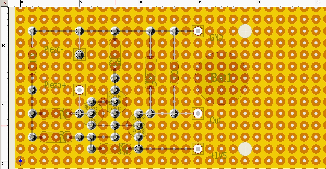

A "pöttyös/zebra csíkos" próba panelekhez pedig van egy tervezo softver is.
LOCH Master a neve ... abban elore eltudod tervezni melyik alkatrez lab melyik lyukba kerul merre fog allni. Mekkora lesz , hova kerul atkotes ... stb . A demo valtozat nem tud menteni ... deee lehet rola kepernyo kepet csinalni printscreen gomb majd be illeszteni pl a windows sajat paint programba és mint kepet el menteni.Igaz ekkor elolrolkezdheted a rajzolast ... de ha van mar egy minta amit masolsz akkor gyorsabb lesz. Bővebben: Link lochmaster
Loch Masterrel így tudsz rajzolni és ültetési rajzot és bekötési , forrasztási tervet ábrázolni .
Ezen kívül még van 3 4 féle nézet a felső megjelenítést beállító gombok függvényében. Méret háló lehet még cm vagy coll most az N mint lyukak száma jelenik meg. Hibát vétettem !!! Ha rájössz hogy hol akkor jó mert tudsz elvi rajzot és fizikai elrendezést összehasonlítani!!! A hozzászólás módosítva: Dec 20, 2020
