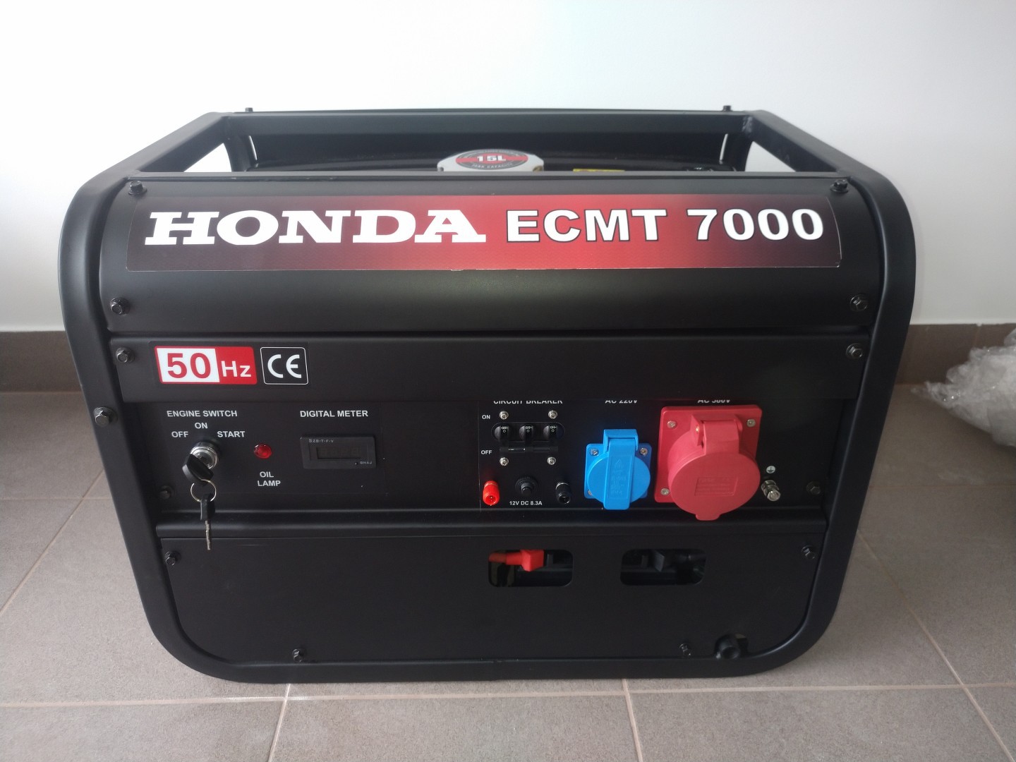

Belefutottam egy kamu Honda áramfejlesztőbe. Természetesen nem hozza az elvárt teljesítményt. Tipusa ECMT 7000, és azt hazudják a cimkék hogy 5,5 kW, a benzinmotor szerint 9,5 HP.
Csináltam pár képet, ti mit szóltok?
Lehet ebből többet kihozni? 4,6 A a háromfázisú kismegszakító értéke, ezt sajnos veri egy erősebb fogyasztó, egy lágíindítású nagyflex...
Benzinmotor oldalról pöcc-röff indul, hogy mennyit fog bírni azt nem lehet tudni.
(#) zaza99 válasza czsolti hozzászólására (») Nov 1, 2020 /
Ha 4.6A-es megszakító van rajta akkor az 1000W-ot tud és azért veri el a nagy flexet ami 2000W környéke.
(#) szikorapéter válasza czsolti hozzászólására (») Nov 2, 2020 / 1
Szia a motor a standard 168F típus ami 6,5LE-t tud 3100-as fordulaton a generátor rész pedig a 3F 2200W-os szintén standard kínai csoda.
Lehet belőle többet kihozni: nem.

(#) czsolti válasza szikorapéter hozzászólására (») Nov 2, 2020 /
Szia! A generátor 2200W teljesítménye a 3 fázisra értendő, és nem fázisonként ugye?
3 fázisra természetesen.
A matek szerint ha 4,6A a kismegszakitó, ami kb 1kW 230Volton, akkor az 3kW lenne 3 fázison, de látom én is a címkét benne hogy 2200W. Mennyire melegedhetnek fel üzem közben a generátor tekercsei?
Kb 60 fok de a gerjesztő fog jobban melegedni nem az armatúra.
Ezek nem ipari vagy komoly felhasználásra valók de ha vigyázol rá sokáig kitarthat. Nekem vagy egy 750W-os 2 ütemű elég régóta szolgál.

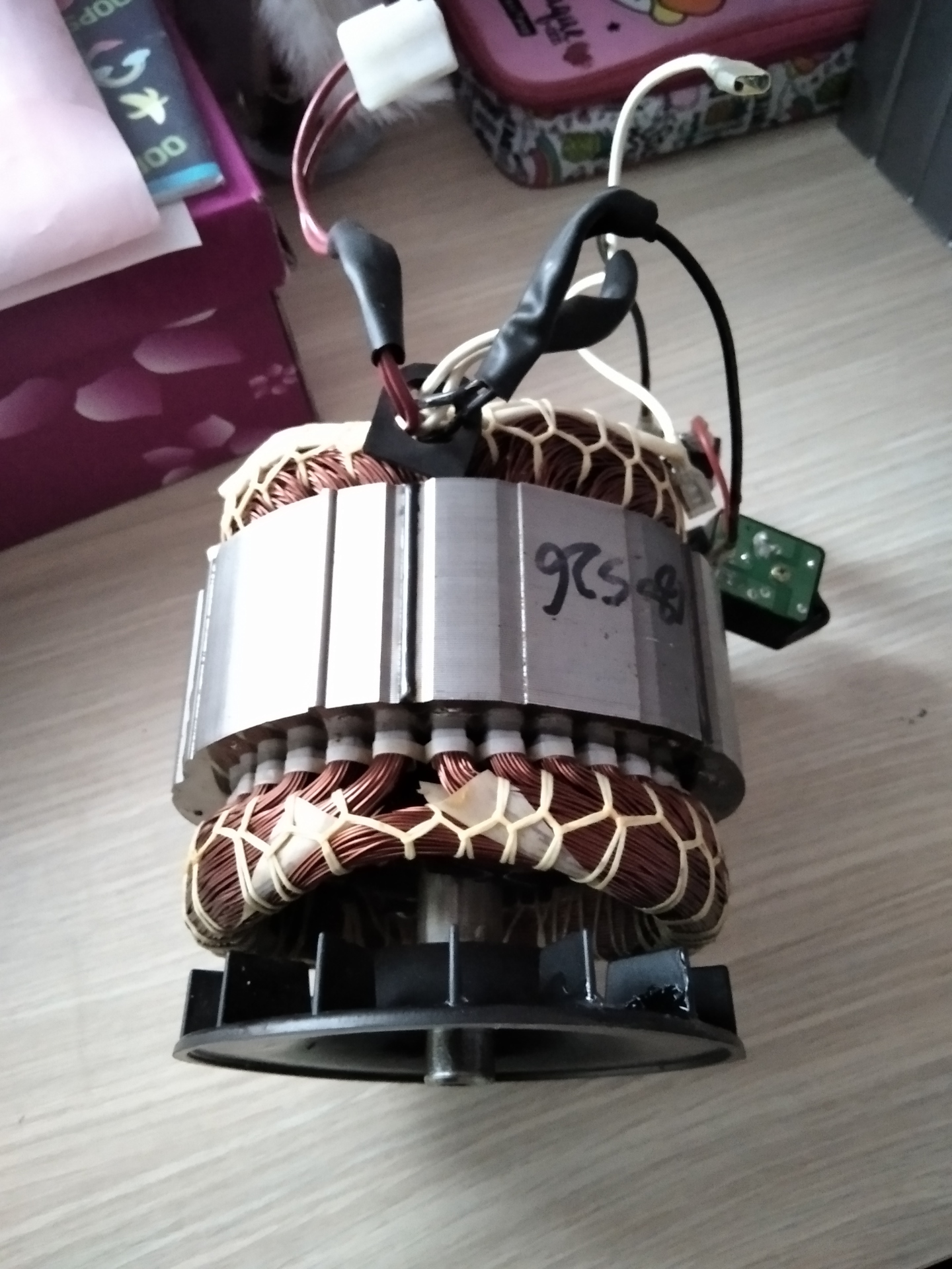

(#) olika76 hozzászólása Dec 23, 2020 /
Kedves Elektronikások!
Már megint kellene egy kis jó tapasztalat vagy vélemény. Belefutottam egy kétütemű, HECHT GG950DC kétütemű aggregátorba (csatoltam a leírását). A gép teljesen új, sajnos aki vette kéz alatt (gari nincsen) le sem próbálta. A motor teljesen OK, viszont kezdettől fogva azt volt a gond, hogy a kijövő feszültség ugrált (50hz-nél 150-190VAC), terhelés alatt pedig szinte semmi (22VAC). Ebben nincs szabályzó, a forgórész rövidre van zárva két diódával és egy ellenállással. Ha jól tudom, ezt nevezik aszinkron generátornak. Csatoltam még egy képet, ami kifejezi azt, hogy az állórészből csak a 230VAC-hoz, a 12VDC-hez (Graetz hídba megy) és egy 12µF-es kondihoz jön 6 vezeték. A kondi jó, vettem egy ugyanilyet és azzal sem lett másképp.
Mielőtt teljesen szétszedtem volna, arra gondoltam, hogy a tekercsek végeinél, ahol a zománcozott huzal átmegy sodrott, szigetelt rézbe van esetleg rossz forrasztás. Amikor szétszedtem döbbentem meg, mert bizony ebben a gépben minden huzal ALUMÍNIUM. A forgórésznél is jól látni, hogy csak egymásra tudták tekerni a végeket, nincs forrasztás.
Nem tudom, ki találkozott már ilyennel.
Lehet megoldás?
Esetleg próbáljam egyenként szétbontani az állórésznél is a végeket, de utána csak ismét az összetekerés marad, ami alumíniumnál biztosan nem tartós.
Üdvözlettel: olika76

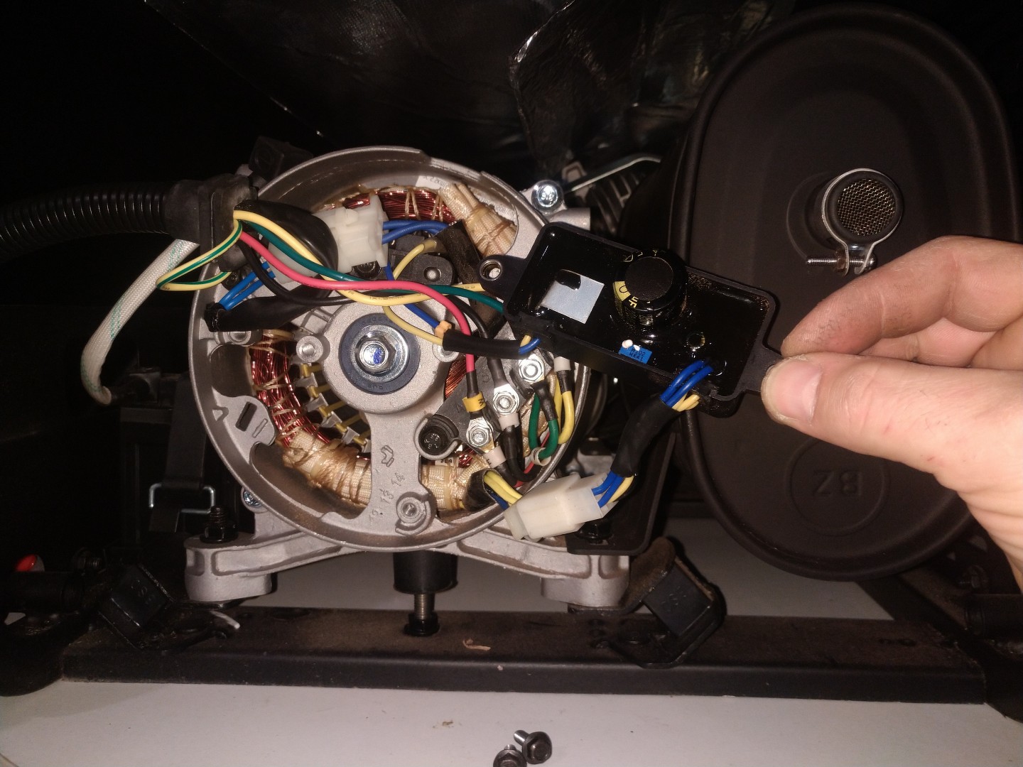

(#) olika76 hozzászólása Dec 24, 2020 /
Kértek tőlem képeket, sorba rakom fel őket, mert nagyok. A képek a pajzsról és az állórész + forgórészről készültek.
Minden ötlet érdekel, ha van gondolat.

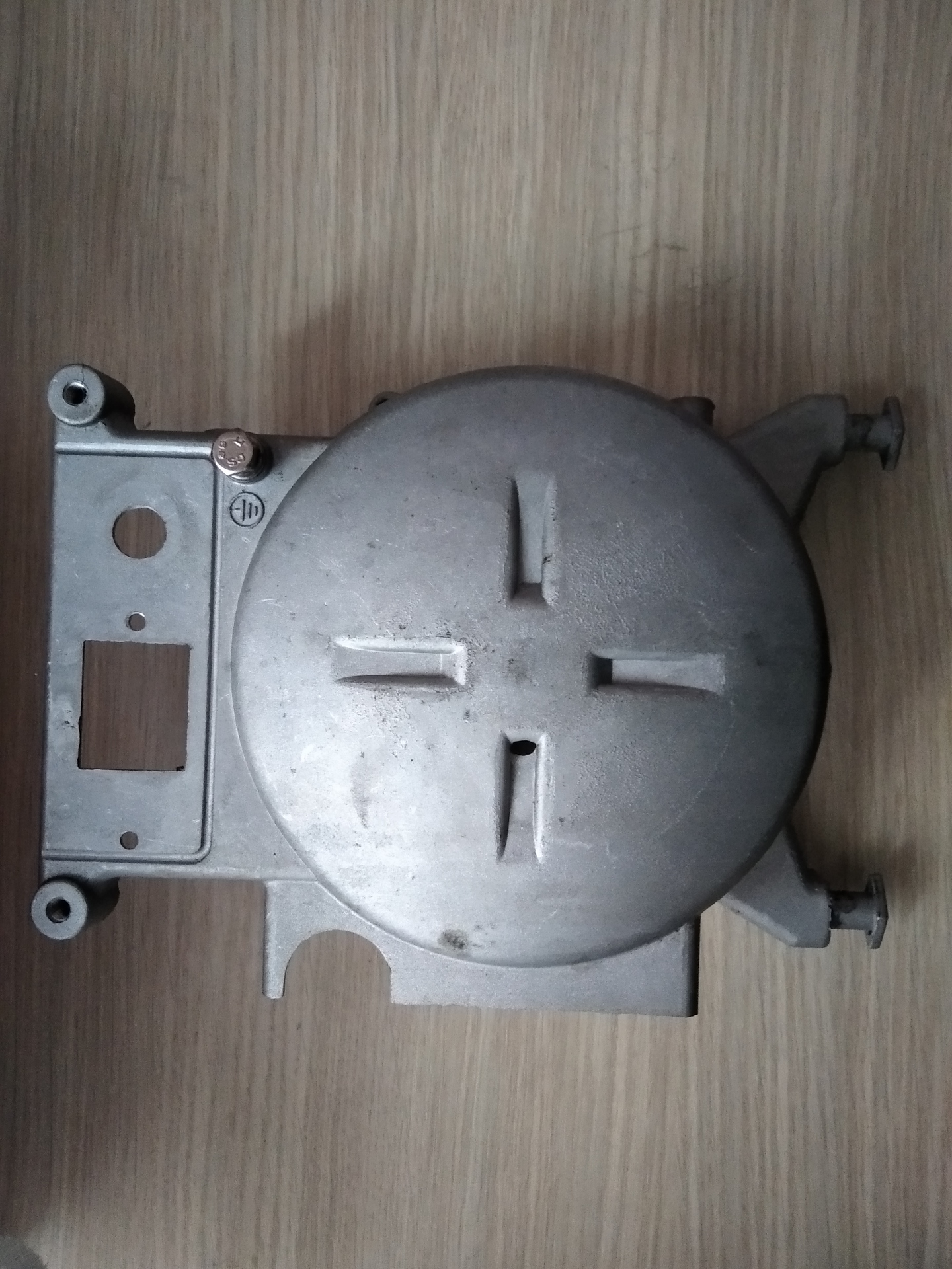

Ez a második adag! Köszönöm!

(#) Gafly válasza olika76 hozzászólására (») Dec 24, 2020 / 1
Érintkezési hibát leszámitva sok más baja nem lehet szerintem.
Aluminiumot meg jól lehet forrasztani.
