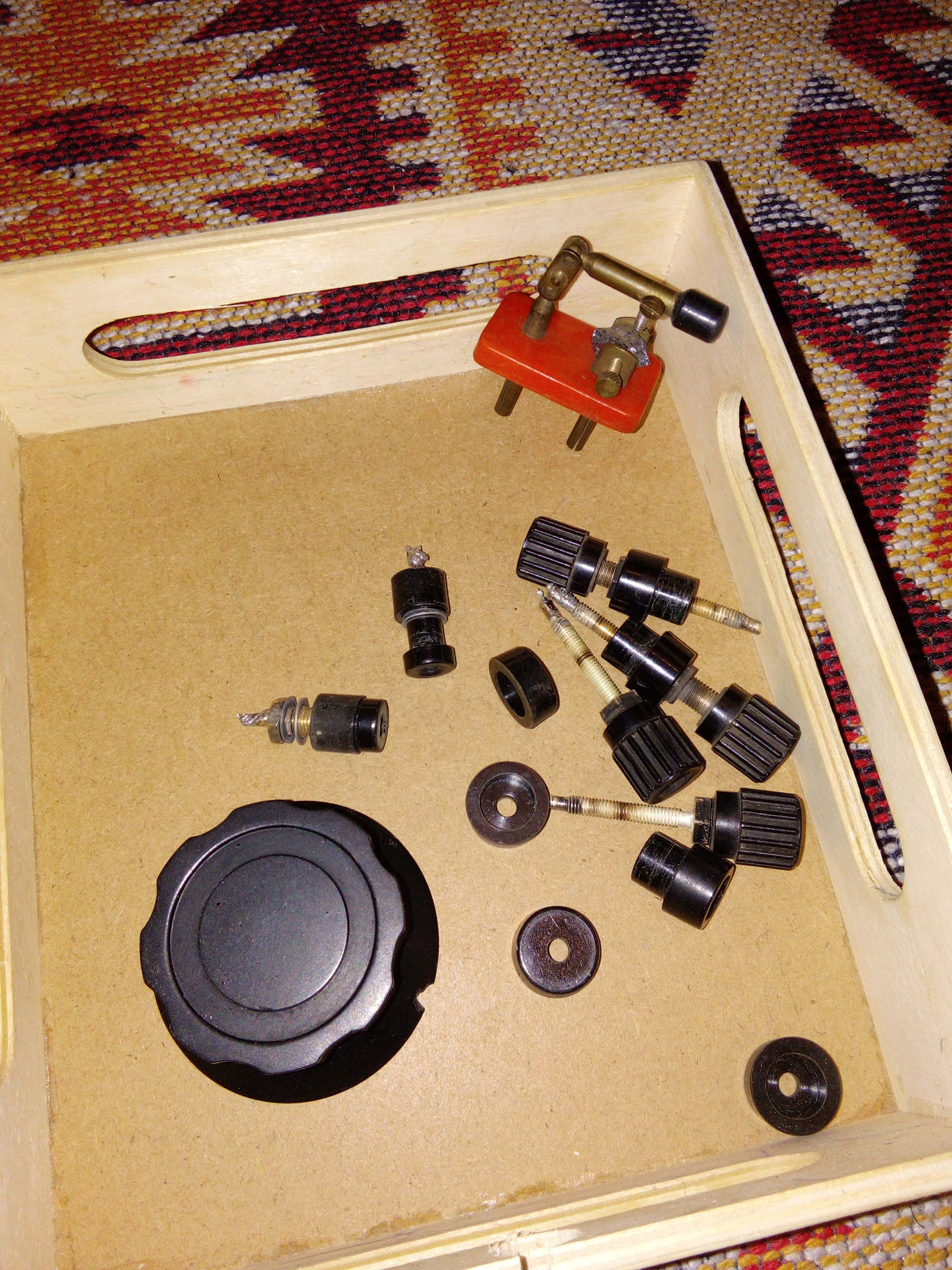

Közben a doboz megkapta a második réteget, igaz nem politúrozva lesz de lakkozáshoz ecsettel felvitt sellakot használok, valóban egész más mint a mai lakkok. Most próbálkozom vele először, nagyon gyorsan szárad, elsőre kell egyenletes réteget felvinni. Szép tükröződő a felület és nagyjából egy nap száradás után néz ki igazán jól.
Lefényképeztem a többi alkatrészt, nagyjából ezekből fog összeállni, már nagyon várom hogy kész legyen viszont kapkodni nem szeretnék. A dobozzal így is gondom volt, eredetileg banándugós fejhallgatót terveztem és nem figyeltem az aljzatok távolságára, ezt utólag javítanom kellet, sajnos egy kicsit látszik. Viszont a fejhallgató gyári csatlakozójának örülök.

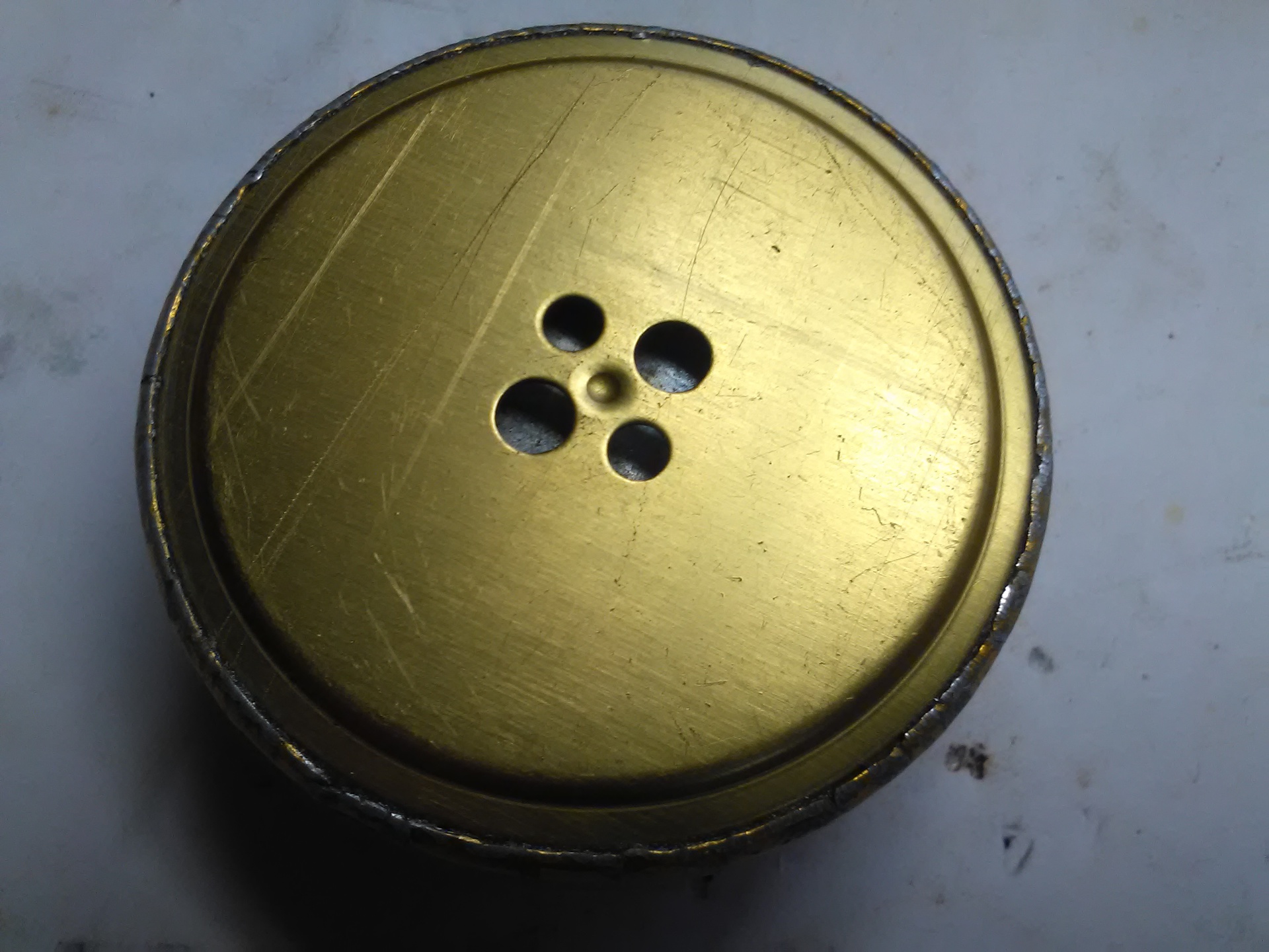

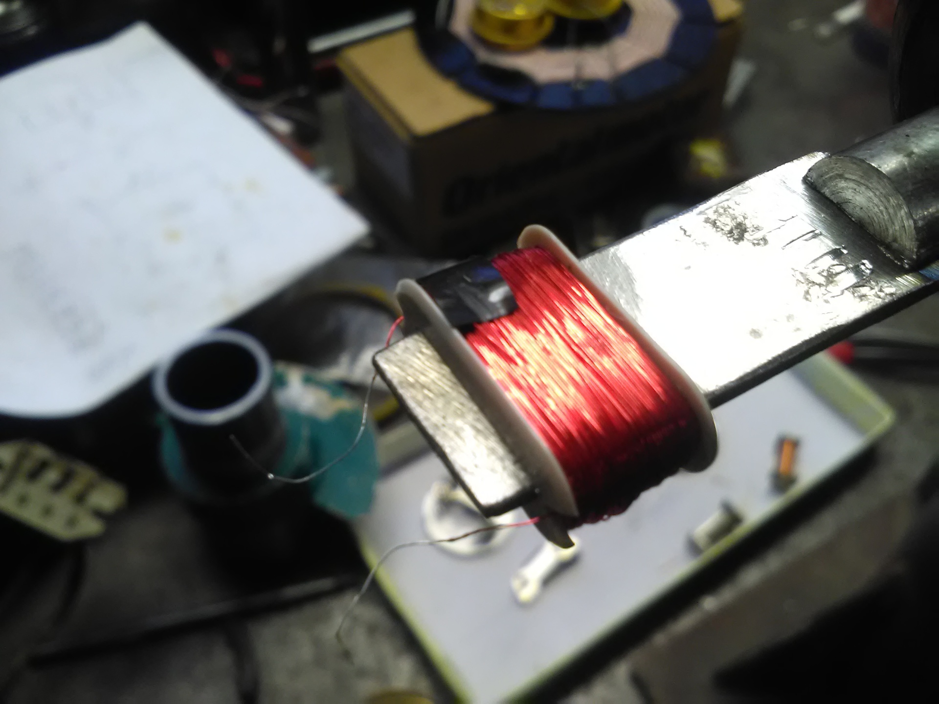

(#) klenósanyi válasza tiko77 hozzászólására (») Dec 20, 2020 / 4
Ha van hozzá affinitásod, két darab régi lengőnyelves telefon hallgatót is áttekercselhetsz. 0,04 mm-s huzalból annyit raktam rá, amennyi ráfért. Összeépítés után kapott egy újra mágnesezést. 2x2400 ohm lett, beleraktam egy munkavédelmi fültokba és kész. Itt van néhány fotó a teljesség igénye nélkül.

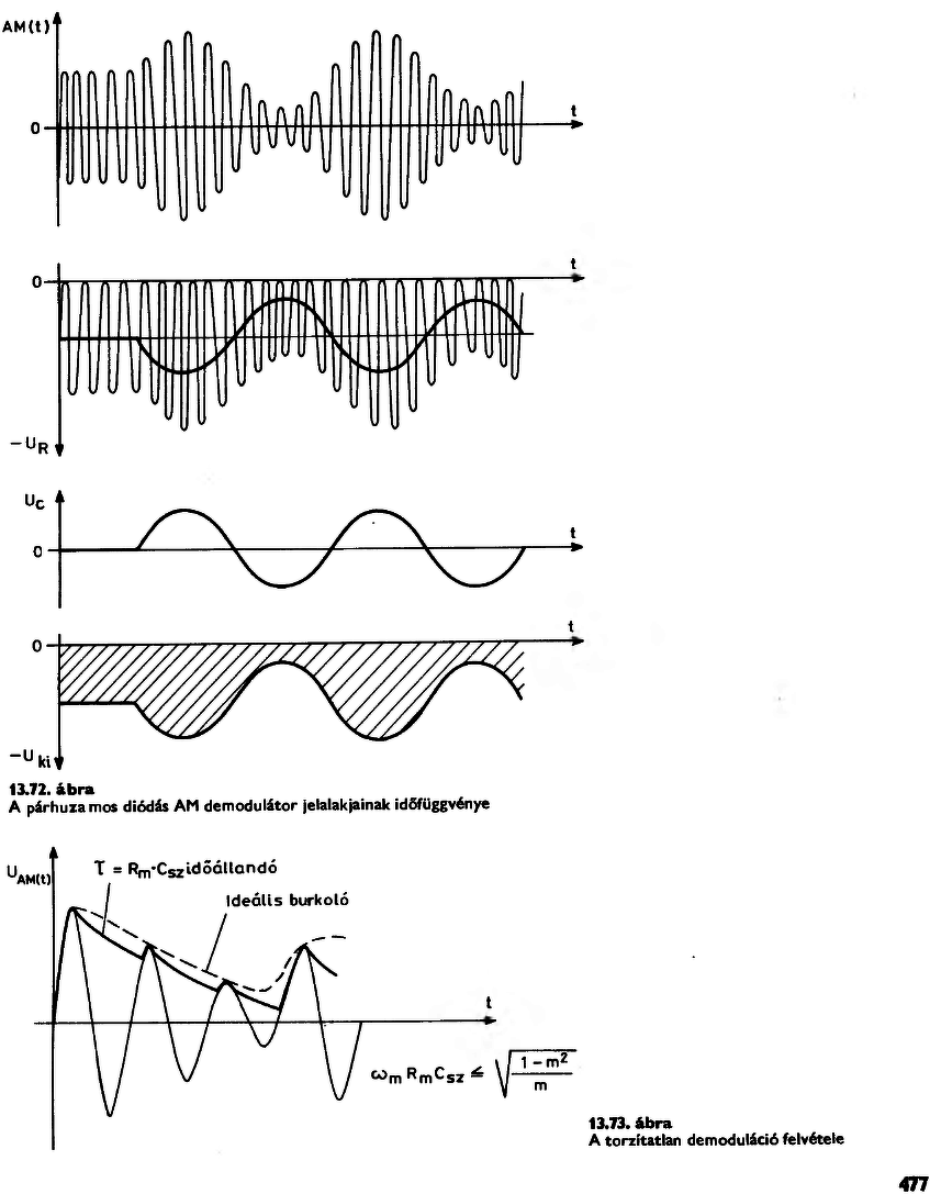

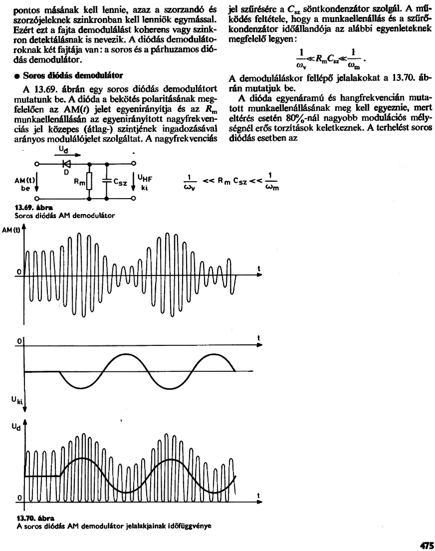

(#) Kera_Will válasza Gafly hozzászólására (») Dec 23, 2020 / 2
Ha belemegyünk mélyebben a demodulátor R-C tagjának méretezésébe akkor 2 paraméter közé kell kiszámolni az időállandóját az "ideális" burkoló görbe lekövetéshez .
(jelen esetben ez a piezo kapacitása és a vele párhuzamosan kötött ellenállás ami egyben a piezzo feltöltődését akadályozza meg)
Egyik a felső határa, időállandóját (frekvenciát) adja az venni kívánt adóállomás vivőfrekvenciájának (tudományosabban a körfrekvenciája ω ) a tizede/ötöde (super rendszerű rádiókban ez a középfrekvencia)
Alsó határa pedig a demodulált hangfrekvenciás jel sávszélességének 5-10 szerese.
Tehát a piezzo kapacitásának az értékéhez kell egy "ideális" ellenállást számolni / választani (értéksorból a legközelebbi tagot) ami ezt az idő állandót (frekvenciát) teljesíti .
( Galfy a szavad járása után szabadon : én sem nem értek hozzá )
A hozzászólás módosítva: Dec 23, 2020
