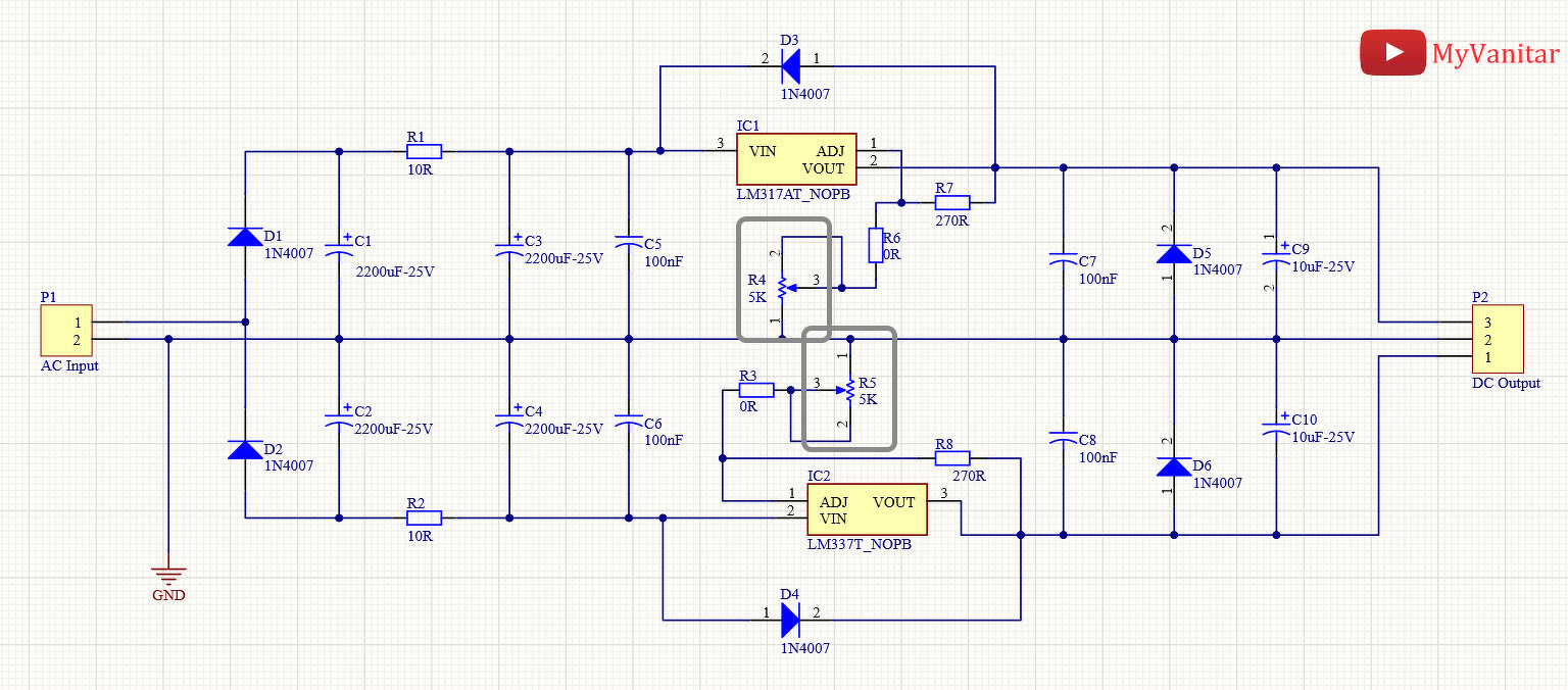

(#) robertelektro hozzászólása Dec 31, 2020 /
Kérdésem az lenne hogy a képen bekarikázott részhez milyen potmétert ajánlotok?
B5K pár perc után elfüstöl.
