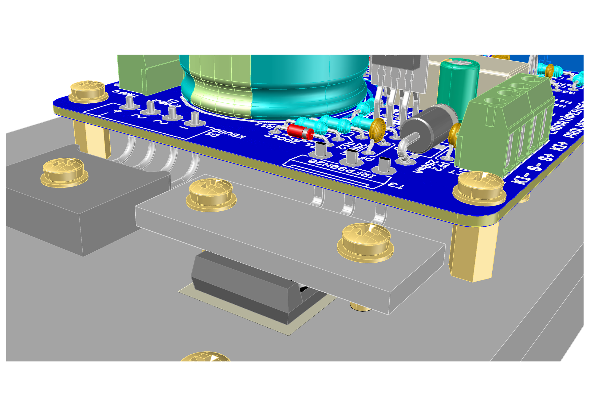

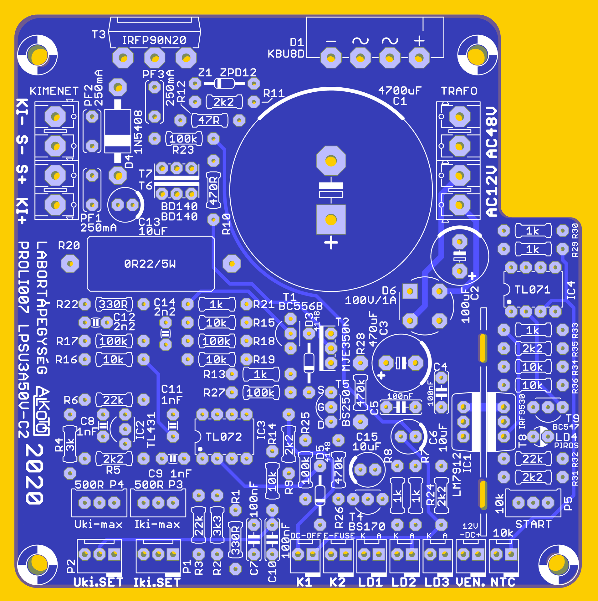

(#) Alkotó hozzászólása Dec 29, 2020 / 5
Proli007 tervei alapján készült LPSU3A50 panellel kapcsolatban, az utánépítőktől kaptam néhány észrevételt, illetve nekem is eszembe jutott egy-két apróság.
Mivel a meglévő panelek elfogytak, így az esetleges újabb rendelés lehetővé tesz bármilyen módosítást, ezért rajzoltam egy módosított panelt.
A módosítások nem érintik az alap-kapcsolást és az alaptervet, azok szinte változatlanok.
Az alábbiak változtak:
- A nagy puffer alatt a felső oldalon nincs fóliasáv. Elsőre ezt az igényt nem értettem, de ha a nagy-méretű puffert borító szigetelés sérült, akkor valóban okozhat problémát, ha vezetősáv fut alatta.
- Külön tekercsről megy a segédfeszültség. Ezt az alapterven is meg lehet oldani, csak akkor külön kell egy kis-méretű diódahidat elhelyezni valahol. Most már ez is felkerül a panelre.
- Az indokolatlanul nagy PAD-ek méretét csökkentettem. A forr-szemek méretét eredetileg még az egyoldalas paneltervhez állítottam be, de mivel itt a kétoldalas panel miatt furatgalván is van, ezért most ehhez igazítottam a szemeket.
- Egész mm-re tettem a felfogó furatokat és a panelkontúrt. Jelentéktelen módosítás, de így kicsivel könnyebb lehet a furatokat átjelölni.
- IC1 stabilizátorra rajzoltam egy kis hűtölemezt. Ennek elsősorban a korábbi magas tápfeszültség miatt lehet létjogosultsága, mert racionális AC12-15V körüli segédtápnál nem melegszik a stabilizátor. Ha már itt van a lemez, akkor ezt használtam a következő módosítás FET-jének felfogásához is, aminél szintén nem számítunk jelentős melegedésre.

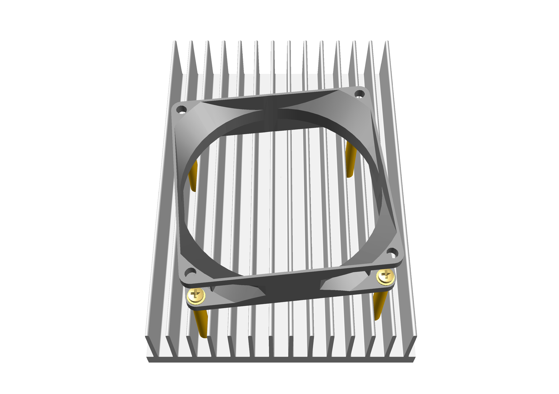

- NTC-FAN6 ventilátor vezérlés is került a panelre. Talán ez a legfontosabb változás, mert a jelentős hőtermelődés miatt valamilyen ventilátor használata indokolt, és ha már van ventilátor, akkor érdemes azt vezérelni. Ezt a vezérlést a cikkek között részletesen ismerteti Proli007, de röviden csak egy adott hőfokon indul el a ventilátor szép lassan (és csendesen), majd ha tovább növekszik a hőfok, akkor ezzel arányosan nő a fordulat.
- E miatt néhány egyéb alkatrész és vezetősáv elmozdult, mert így jobban illeszkedik a labortáp egységébe a hőfigyelő.
Elképzeltem egy felépítést is az új paneltervhez, amit próbáltam néhány nézettel bemutatni.
Szívesen olvasnék véleményeket a módosításokkal kapcsolatban.
Terveim szerint a jövőben ezt a tervet fogom kínálni a labortápot építőknek.
(#) scooby_ válasza Alkotó hozzászólására (») Dec 30, 2020 /
Szép az új panel! Viszont én első sorban azon gondolkodnék el, hogy ezt a tápegységet miként lehetne megspékelni biztonságosan és üzembiztosan egy előszabályzóval? Mint tudjuk, az előszabályzó rengeteget dob a leadott teljesítmény kontra hődisszipációban. Mikor én annakidején ezzel a tápegységgel foglalkoztam, úgy emlékszem, hogy az előszabályzott DC bemenő feszültség nem csökkenhetett 10V alá, mert ott a FET már nem tudott szabályozni. Habár ez a panelterv most valóban felkészült erre is, ha úgy vesszük, viszont amit fent leírtam, az mindenképp beszorítja az embert egy bizonyos korlát közé, ami azt jelenti, hogy az előszabályzott feszültség DC-ben nem lehet kisebb mint 10V, AC-ban ez kb. 8V köré esik(mondjuk a relés előszabályzó esetén).
(#) MATA válasza Alkotó hozzászólására (») Dec 30, 2020 /
Hello! Nagyon jól néz ki a ventilátor vezérlés nagyon jó ötlet az enyémben még úgy kell a ventilátort bekapcsolni külön. Gratulálok az igényes munkához!
