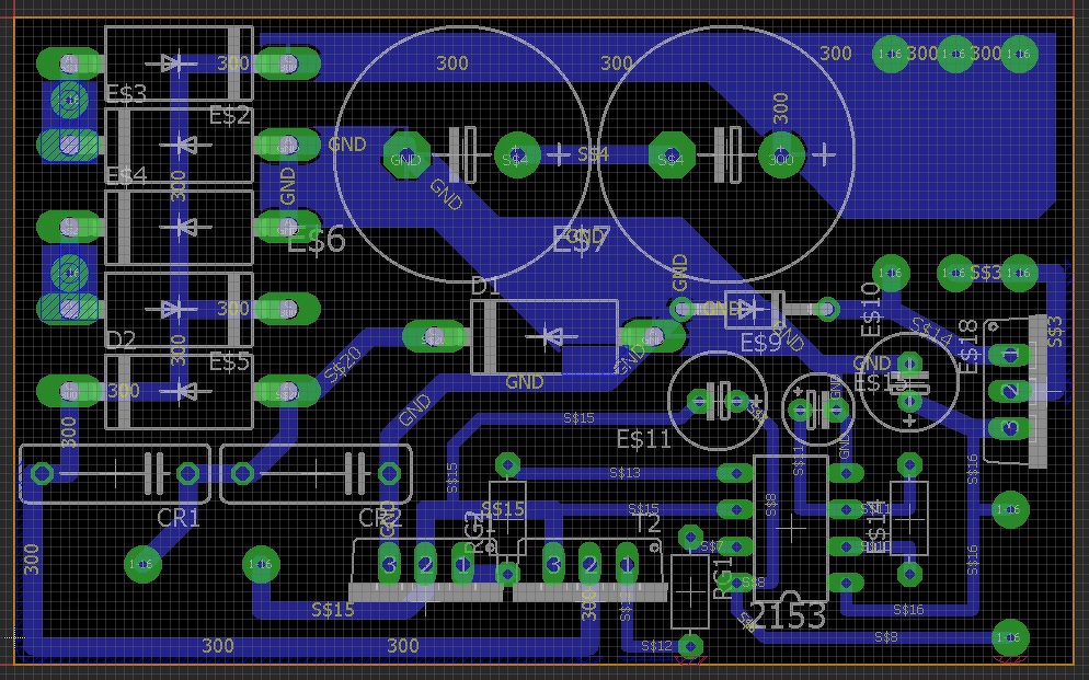

A nyák jobb alsó sarkából, az alsó fet-től megy fel a felső fet-hez.
(#) dara válasza _BiG_ hozzászólására (») Dec 29, 2020 /
OK összenyitott a két fet,de valami oka van.Ezt szkóppal kellene ellenörizni.Várom az eredményt.
(#) _BiG_ válasza pajesz66 hozzászólására (») Dec 29, 2020 /
A BA159 dióda nem véletlenül gyors típusként van megadva, nem lehet csak úgy normál, lassú típusra cserélni.
A nyákrajz se jó, a két fet gate-jére menő meghajtó vezetősávokat minél rövidebbre kéne venni. A trafóra menő vezeték és a 2,2µF kondenzátor vezetékezése nem kritikus, azt lehet tologatni. Az IC-t tápláló ellenállást (látom, 3 darabból lett összerakva) is balra lehet tolni, inkább az IC legyen közel a fet-ekhez.
A hozzászólás módosítva: Dec 29, 2020
(#) pajesz66 válasza dara hozzászólására (») Dec 29, 2020 /
A jelölt helyen égett el a vezeték....
A trafó egy ETD29 magra tekert 2x20 menet primer volt, induktivitást nem mértem...
A sekunder 10menet, de nem terheltem....
Milyen BY500, mert van belőle többféle feszültségű. A kötőjel utáni szám a feszültségtűrést jelöli. Maga a típus gyors, 400 V-os elegendő lesz.
Amúgy, én megnéztem Skory oldalát és ott ez a fajta félhíd rezonánsként van megvalósítva. Viszont esetedben véletlen rezonancia miatt a híd kondenzátorain nagyfeszültség alakulhat ki, ami megnöveli az IC tápáramát (nem véletlenül Skory nem szimpla ellenállást használt, hanem fet-es source-követőt táplálásként). Nagyok a primer pufferek, de ha kicsi a trafód szórása és pont beletrafáltál a rezonanciájukba (illetve közelükbe, a kicsi L/C viszony lapos és széles rezonanciagörbét ad) a frekvencia megválasztásával, a baj máris előállhat. Skory oldalán ott van a gyógymód.

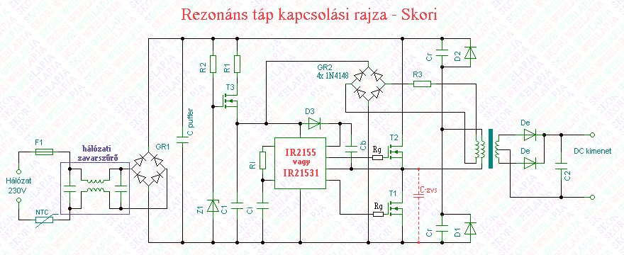

Akkor figyelembe véve a javaslatokat: BA159 diódám nincs kéznél, viszont van helyette BY500, 800V-os kivitelben.
Skori tápmegoldását az egyszerűség kedvéért ide feltöltöm, remélem nem bánja, ha esetleg igen, akkor a modik töröljék legyenek szívesek....
Ennek az építéséhez kérnék némi segítséget:
--Milyen FET alkalmazható a T3 helyén, ha a GR2-R3-segédtekercs kört nem szeretném megépíteni, tehát folyamatosan ez táplálná az IC-t?
R2 méretét/teljesítményét a zener meghatározza, de
--hogy méretezzem az R1-et?
--T1-T2-nek IRF840-et használnék, adatlap szerint ebben benne van a D1-D2 dióda, a kérdés hogy ez megfelel, vagy kell a két külső dióda is?
--A 2153 frekvenciáját Ri-Ci-vel gondolom a Cr-primertekercs rezonanciafrekvenciájára kell méretezni.
A végcél egyébként egy minél kevesebb alkatrészből álló min. 100W terhelhetőségű táp lenne 30-35V körüli kimenő feszültségre.
(#) ferci válasza pajesz66 hozzászólására (») Dec 30, 2020 /
R2 nem egy hagyományos zener előtét, tehát ne úgy méretezd.. 3-400 kohm jó és hogy ne melegedjen nagyon, 2 wattost tegyél be.
Ha a "könyökre" mérteznéd ( megteheted, de minek ), akkor 5-6 mA-re kellene méretezned az R2-t és számolj a rá jutó 3xx volttal.
R1 elvileg nem is kellene, párszáz ohm elég.
Ez a segédtáp azért veszélyes, mert ha gond van a fettel, akkor csattanhat az IR.
A fet olyan legyen, ami min. 400 voltot bír és pár ampert, mert a PD érdekes, tehát hűteni kell ( az ic árama x 3xx volttal ).
A D1-D2 csakis külső és gyors dióda lehet, pár amperes típust tegyél oda. Ha megnézed, a belső diódák nem ott vannak, hanem még a primer előtt.
A C1-c2 minőségi kondi legyen, lehetőleg ne tekercselt típus.
Az ic frekijét a C1+C2 és a trafó szórt induktivitás frekijére célszerű beállítani, NEM a primerre.
A szórt induktivitás mérése a primeren történik, rövidrezárt szekunderrel.

(#) pajesz66 hozzászólása Dec 30, 2020 /
ok.... rajzolom a PCB-t....
Nem valami gyors dióda... UF5406 vagy hasonló jobb lenne.

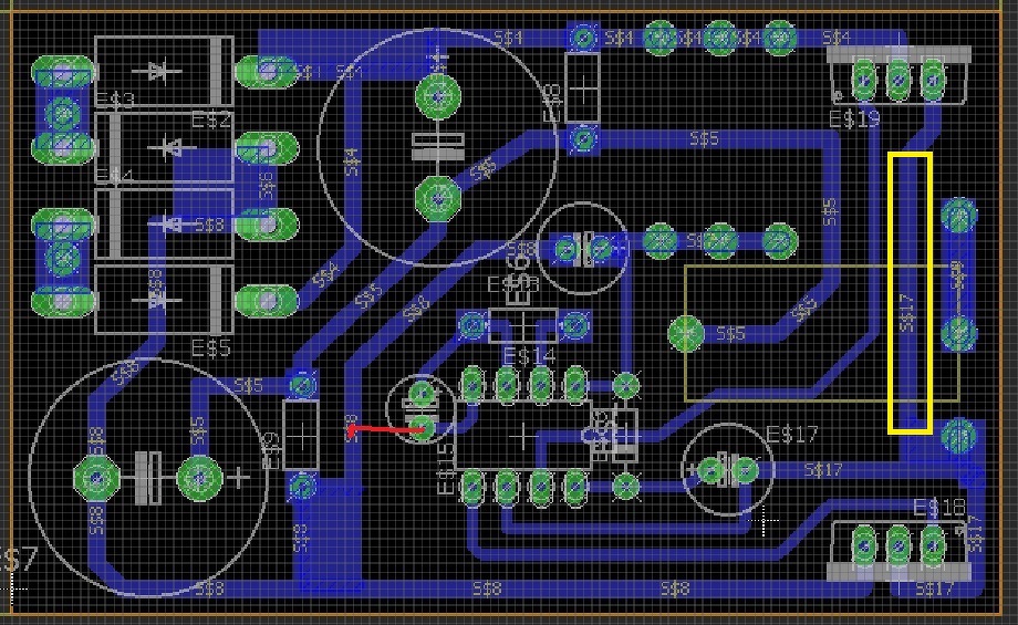

Elsöntöttem, megpróbálom nélküle... Van valami különleges instrukciód ezzel kapcsolatban?
A jelenlegi nyáktervet mellékelem... Vélemény? (az áramkör egyenlőre csak teszt jelleggel készül)
1N nem jó!!! Akkor inkább átmenetileg a BY500..
Ha nélküle csinálod, akkor jól hűtsd meg a fetet...az R1-re különbözőek a vélemények, láthattad.
1 kohmnál többet nem nagyon tennék, azt is 3-5 wattost...

(#) _BiG_ válasza pajesz66 hozzászólására (») Dec 30, 2020 /
A félhíd csatlakozása a két pufferelkó közös pontjára hiányzik.
