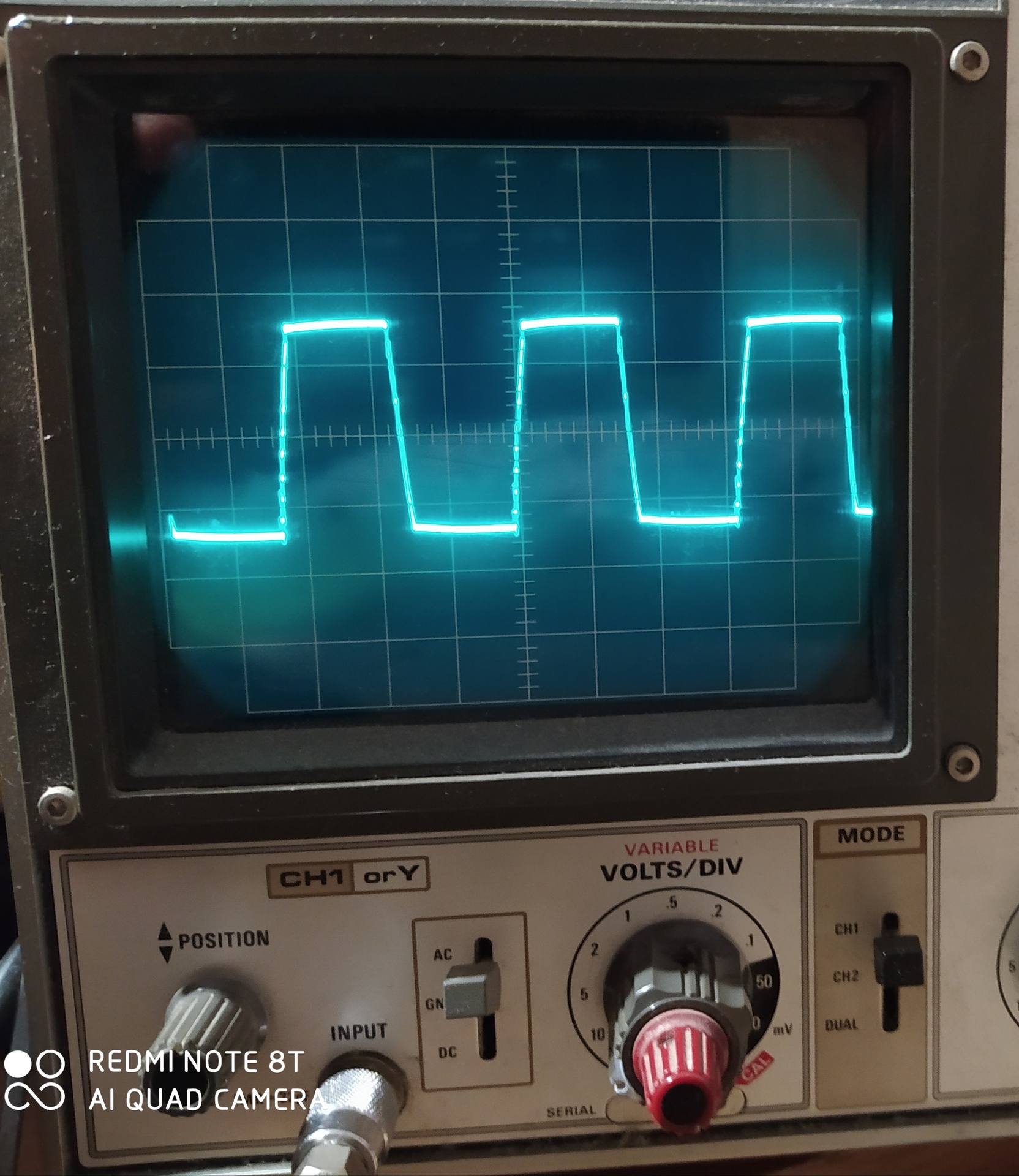

Egy másik nagyobb trafóval szinte tökéletes 10Volts/div és 10uS idővel 1/10 osztóval a szekunderen 2x55V van egyenírányitva 30W terhelés mellett, tüske nincs, FET-ek nem melegszenek.A snubber kell neki 10R2w/4n7/1000.

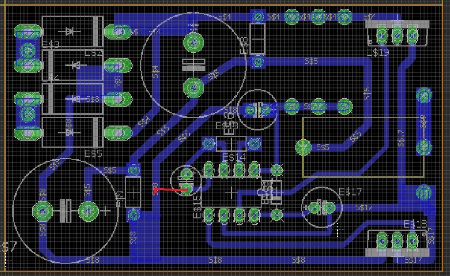

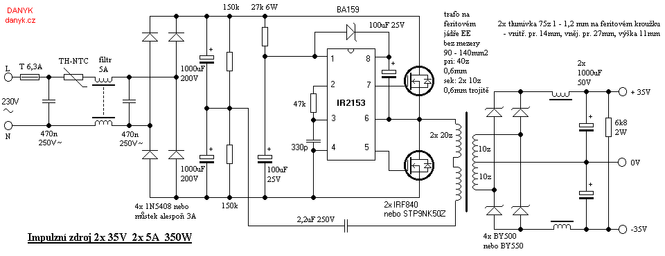

(#) pajesz66 hozzászólása Dec 29, 2020 /
Az alábbi kapcsolást építettem meg. (kapcs1.gif) A nyákterv hibás volt, de egy vezetékdarabbal javítottam (pirossal jelölve).
Az eredeti kapcsolásból a 230V oldali NTC, és zavarszűrő áramköri részt kihagytam. (Csak próbára építettem meg az áramkört.)
Valamit elronthattam, mert az áramkör zárlatos lett, a két mosfetet összekötő S$17 jelű vezeték elégett, és ha jól mértem mindkét fet zárlatos lett...
Valakinek valami ötlet? Mit csináltam rosszul?
(#) pajesz66 válasza pajesz66 hozzászólására (») Dec 29, 2020 /
Ez előzőből lemaradt, hogy a BA159 helyett egy 1N4007 került az áramkörbe.
(#) dara válasza pajesz66 hozzászólására (») Dec 29, 2020 /
Kiguvasztom a szemem,nem látok s 17 vezetéket.Milyen trafót tekertél bele?Hány uH re?Egyébként műkődöképesnek nézem az áramkört.
