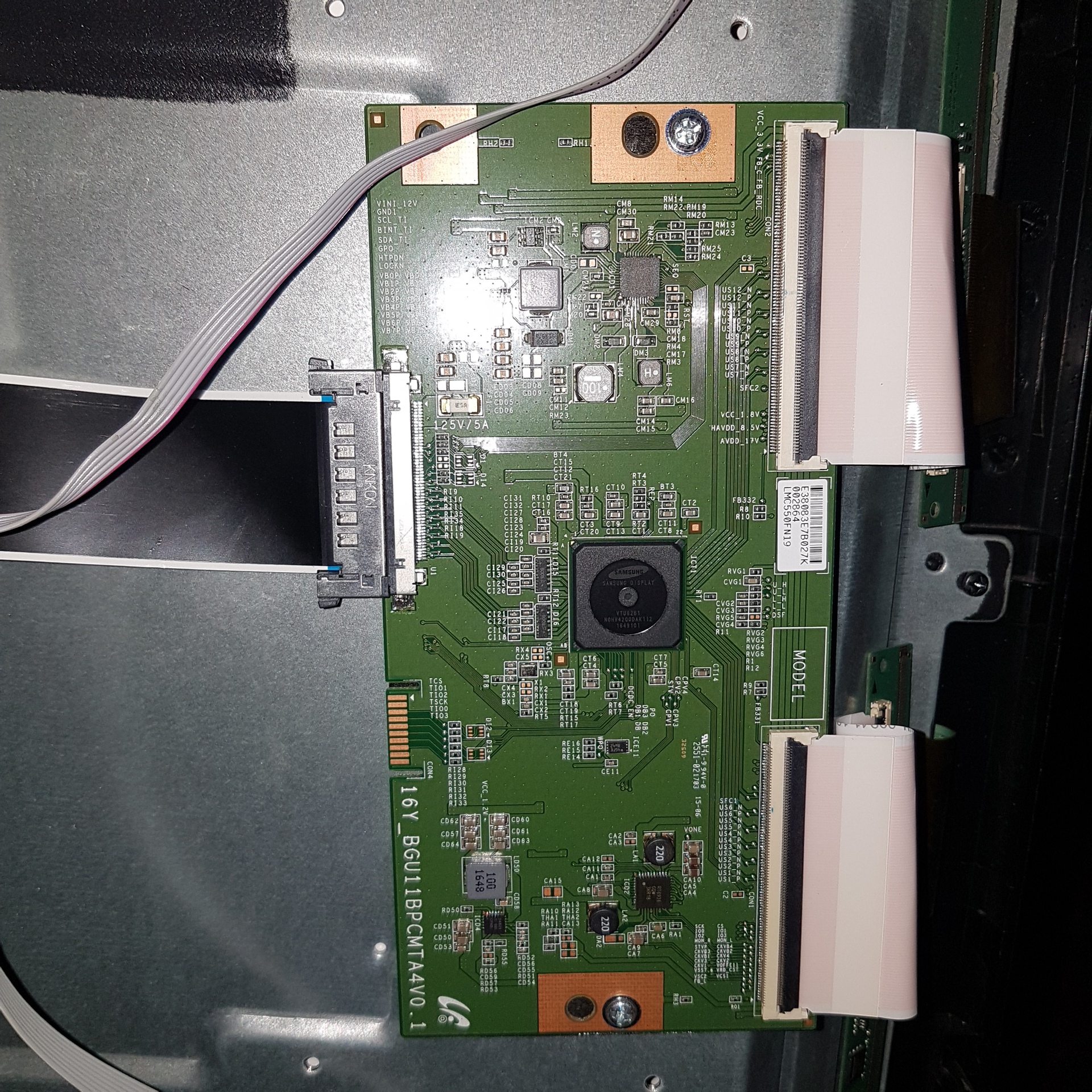

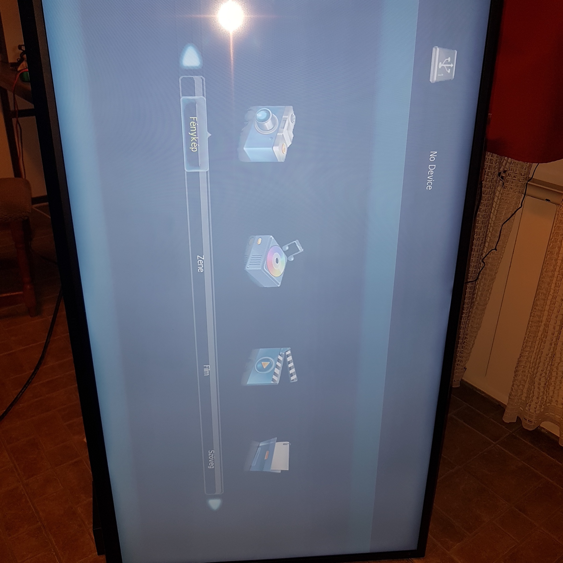

Segítséget kérnék egy Manta LED55 azaz Manta 5501U tipusú TV- m javításához, testvéremé. Kb. 2-3 éves és egyik pillanatról a másikra teljes fényerőn megy a kijelző, szinte ki van fehéredve a kép. Hiába állítom a fényerőt. Szoftveresen látom, hogy leveszem a fényerőt, de nem történik semmi. T-con panelt kicseréltem, de semmi változás. Ha tudnátok segíteni, húgom nagyon örülne neki. 2 hete próbálkozom, de nem jöttem rá idáig semmire.
Segítene, ha PC-re kötnéd és valami teljes színskálát mutató ábrát lefényképeznél.

Ezeket a képeket tudtam produkálni. A 100 Hz es villogása is kicsit zavaró.

Érdekes. A mellékelt képet kellene teljes képernyőben rárakni. T-con panelt már cseréltél, szóval lehet, hogy valami szoftveres nyűgje van, valami tárolt referencia érték elállíthatódott.
Remélem így jó lesz? A fényerőn 1-100 ig állítva, talán 1 % változik. Sajnos nem találok hozzá semmi szoftveres frissítést.

A háttérvilágítás és a fényerő nagyon más kategória, ennek semmi köze a háttérvilágításhoz. Itt gamma korrekció hiba van. Szervízmenüből próbálnék egy teljes alaphelyzetbe állítást, ha van rá lehetőség.
