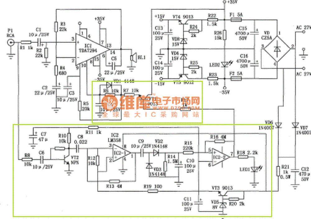

Tda7294-et ismeritek? Találtam egy szerelt panelt bordán, igaz nem tudom hogy az ic jó-e, de külön ic is van, meg szereztem egy 2*24V trafót, megpróbálom hátha jobb lesz a végeredmény a mostaninál.
Ennek az ic-nek van egy standby lába, ez mire szolgál? Valahogy egyszerűen esetleg megolható lehet, hogy ha nincs jel a bemeneten, akkor kikapcsolja magát? Vagy ezzel nem érdemes szórakozni?
A hozzászólás módosítva: Jan 1, 2021
(#) reloop válasza oatis hozzászólására (») Jan 1, 2021 /
A TDA7294 ismerős Van topicja. A Standby funkció használható, egyenesen erre a célra való az IC-ben. A vezérléséhez azonban neked kell egy áramkört készítened ami a jelet felismeri és késleltetve viszi az erősítőt készenlétbe a jel megszűnése után. Ez talán átmenthető az előző készülékből.
(#) oatis válasza reloop hozzászólására (») Jan 1, 2021 /
Ok. Megkeresem a topikot.
„Ez talán átmenthető az előző készülékből.”
Bocs, de ezt nem igazán értem. Az erősítő kimeneti jelében lehet egy vezérlő jel is?
Arra gondoltam, beépítetted az aktív hangsugárzódba a jel érzékelőt.
Itt egy példa az áramkörre és az illesztésre.

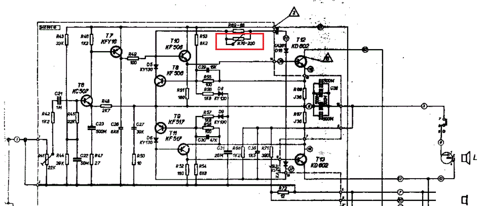

Sziasztok kukáztam egy Tesla NCZ 420 lemezjátszót aminek a végfokai nagyon melegednek,hangszóró nélkül is.Hozzátartozik hogy szól normálisan a kontakt hibákat leszámitva müködik,csak nagyon melegszik.Ez még bontatlan javitás mentes mindenhol.Nem szedtem még szét hogy bele nézzek,venni kell rá szíjat még mer elporlott.
Annyira meleg hogy égeti a kezem a borda.De szól rendesen.
Mit nézzek meg majd rajta szerintetek?

(#) reloop válasza blasz hozzászólására (») Jan 2, 2021 /
Szia! Van benne nyugalmi áram állító trimmer R70 pozíciószámmal. Valószínűleg nem érintkezik a csúszkája rendesen. Alapos tisztítást követően a trimmert 0 Ω állásból húzd fel 20 mA nyugalmi áramra!
A hozzászólás módosítva: Jan 2, 2021
(#) blasz válasza reloop hozzászólására (») Jan 2, 2021 /
Az emiteren mérve a nyugalmit?Ha jól emlékszem ezekben olyan drót szerü van.
Az emitter-ellenálláson 5 mV essen!
Köszi holnap megnézem.

(#) blasz válasza reloop hozzászólására (») Jan 3, 2021 /
Szétkaptam a lemezjátszót,de a trimmerre nem reagál a nyugalmi áram.Megpucoltam de semmi.
(#) reloop válasza blasz hozzászólására (») Jan 3, 2021 /
Akkor például gerjedhet, C23 csere következik. Szkóp esetleg, hogy megtekintenéd a feltételezésem valóságtartalmát?
Hát trimmer elhalálozott az volt a baj.Szétszedtem,de bármit tettem vele semmi.2M mértem rajta akkor már tudtam vége 330r volt itthon,220r helyett, azt kapta meg és most tökéletes állitható a nyugalmi.Köszi a segitséget
A végerősítő bemenetén található 22k is hasonló állapotban lehet, ekkor a két csatorna jelentősen eltérő hangerejű.
Leellenőriztem azokat is egy kis pucolás után korrektül szabályozható mind 2 oldal.
Köszönöm a segitséget. Még szíjat kell rá vennem és kész is.Most beföttes gumi van rajta nem akarnád hallani hogy nyávog,de szól.
