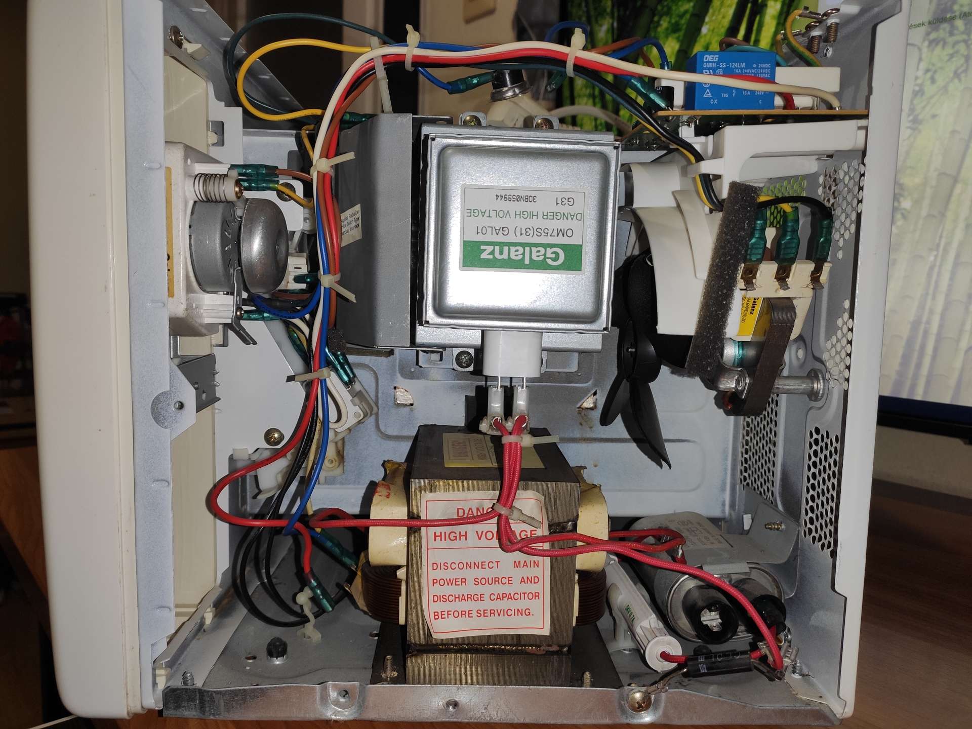

(#) Imi68 válasza kismukk hozzászólására (») Jan 3, 2021 /
Áramtalanított állapotban!!!Húzd le a magnetron csatlakozóit ,vagy a 4. fotón lévő nagyfeszültségű biztosíték ház csatlakozóját a kondenzátorról 3.fotó ,akkor nem lesz 4000 volt sehol. Ha a hálózati transzformátor egyik csatlakozóját is lehúzod akkor abba bele tudod dugni az egyik mérőzsinórt ha mindkettőt akkor a másikat is így hozzá sem kell érned semmihez.Mérd meg hogy kap-e áramot a hálózati transzformátor mert a ventilátor hangjától nem biztos hogy hallod a transzformátor hangját.Használj szigetelt szerszámokat .Szerintem jó a kapcsoló óra !

(#) kismukk válasza ferci hozzászólására (») Jan 4, 2021 /
Igen, aktív óraállásnál tudtam mérni mind a felső, mind az alsó páron. Csengőig lecsavart óraállásban csak a felső páron tudtam mérni, az alsón semmit.
Van 12 voltos csengőreduktorom, azzal is lehetne?

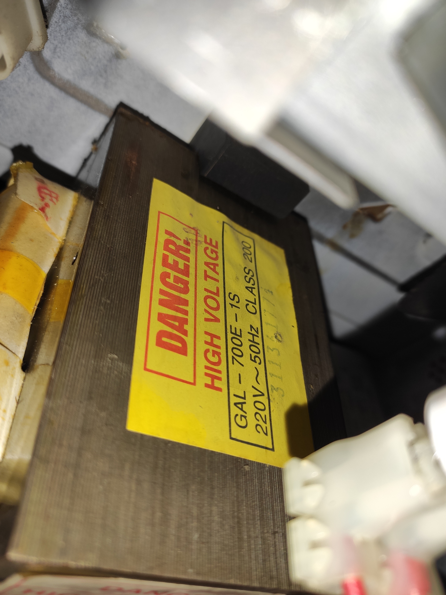

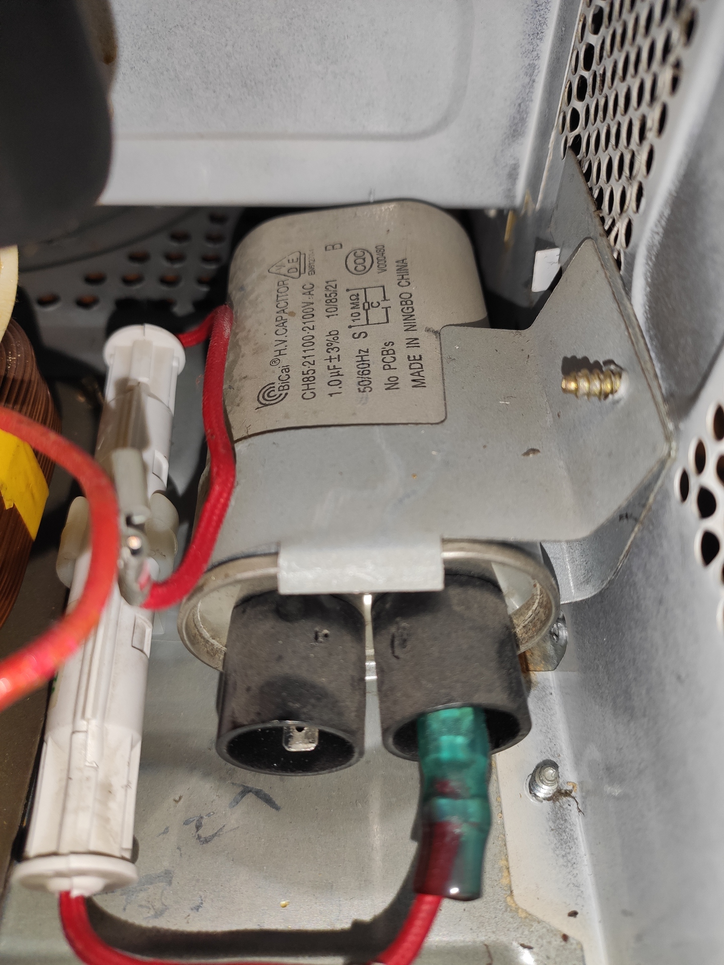

(#) Norbi86 hozzászólása Jan 30, 2021 /
Sosem javítottam még mikrót, ezért ebben kérném a segítségeteket.
Minap a ház előtt ki volt téve egy nagyon jó állapotú hagyományos tekerős (nem digitális vezérlésű) mikró. Mondom felhozom és kipróbálom hátha csak azért dobták ki mert vettek újat. Bedugtam, a ventilátor elindult, de nem melegített a mikró, a lámpa sem világított. Utána olvastam neten és láttam hogy érdemes megnézni a nagyfesz biztosítékot. Szétkaptam a tokot amibe a biztosíték volt és láttam hogy elvan szakadva a biztosíték. Vettem is bele egy másikat hogy az majd megoldja a problémát. Kicseréltem, majd elindítottam a mikrót, ezután 3 másodpercig működött majd kikapcsolt. Megnéztem a sima 250 voltos biztosítékot is ami 8 amperes. Elvolt ez is szakadva... Ma patkoltam rá egy vékony vezetéket hogy lássam tényleg zárlatos e a mikró ahogy sejtettem. Így ezzel a patkolt vékony vezetékkel 10 másodpercig ment a mikró, majd elizzott a vezeték. Szóval valahol zárlat van, de nem jövök rá hol. A lámpa ez alatt a 10 másodperc alatt sem világított hozzáteszem. Szeretném megjavítani a mikrót ha még lehetséges. Ebben kérnék tippeket, ötleteket és részletes leírást hogy mit hogy nézzek meg rajta amivel megállapíthatom a baját.
(#) Ge Lee válasza Norbi86 hozzászólására (») Jan 30, 2021 /
Nagyfesz kondi szokott zárlatba menni azt kell megnézni elsőnek, aztán nagyfesz diódát kimérni, trafóról lehúzni a szekundereket és megnézni üresen működik-e, fűtés és nagyfesz megvan-e, nem zúg a kelleténél jobban, nyugalmi áramfelvétele a trafónak a hálózatból 2A körül van. Ha ezek rendeben vannak és a kapcsolók egyike sem csinál zárlatot akkor már csak a magnetron maradt. Annak a bemenetén van két zavarszűrő kondi azok szoktak még zárlatosak lenni. Ez kívülről nem látszik, mert bele van öntve a magnetron sarui mellett a kivezető csatlakozóba. Műszerrel meg kell nézni lehúzott csatlakozók mellett, hogy az adott saru nem mutat-e zárlatot a fém burkolat felé.
És ezzel kész is van, ha minden oké mégsem megy akkor jön a magnetron csere.
A hozzászólás módosítva: Jan 30, 2021
(#) Norbi86 válasza Ge Lee hozzászólására (») Jan 30, 2021 /
Köszönöm hogy reagáltál. A nagyfesz kondit ha dióda mérésbe mérem, akkor 001-et mutat, ha ellenállás mérésbe akkor 200 ohmon 1.2 ohmot mérek stabilan. A trafót is megmértem, ott ha lehúzok a trafóról mindent akkor a 220 voltos bejövő résznél változó értéket mérek, viszont a magnetronba menő ágon 000-át mérek, ami zárlatra utalhat. De a tetején lévő dióda amit külön fotóztam is, az is 000-át mutat dióda mérésbe. Létezik hogy ennyi zárlat van? Még kezdő vagyok ilyen téren, eddig csak kis paneleket raktam össze.
Mellékelem a képeket a belsejéről, trafó, kondi, dióda. Amúgy zúgni nem zúg jobban mint az itthoni mikrónk. Mikor a nagyfesz biztosíték elvolt szállva, tehát a magnetron fele nem ment áram, akkor működött a mikró, ment a ventilátor. Amint beletettem a nagyfesz biztosítékot, utána csapta ki a 250 voltos biztosítékot. Mondjuk gyanús nekem hogy ebbe már valaki bele piszkált, mert az izzó sem volt a helyén, konkrétan a magnetron mellé oda a rekeszbe be volt esve. Magától nem csavaródik ki a menetből.
(#) Ge Lee válasza Norbi86 hozzászólására (») Jan 31, 2021 /
Az a kondenzátor zárlatos. Ellenállás mérésben semmit nem szabadna mutatnia a műszernek, egyedül a 20 MΩ-os állásban ha van rajta olyan, mivel egy 10MΩ-os kisütő ellenállás is van a kondi belsejében. A dióda sem mutathatna semmit dióda mérésben sem. Azt úgy tudod kimérni, hogy ha sorba kötöd a diódát egy 9V-os elemmel, azaz a feszültségmérő és a 9V-os elem közé beteszed a diódát nyitó irányban, akkor 6V körüli értéket kellene hogy mutasson a műszer.
A biztosítékokat pedig nem célszerű patkolgatni mert az eddiginél is nagyobb kárt fogsz csinálni. Nemrég árult itt az apróban valaki mikróba való kondikat. A 4. képen a magnetronról le kell húzni a 2 sarut, és meg kell mérni a tüskék ellenállását a magnetron háza felé, ott sem mutathat a műszer ellenállást. Egymás között igen, ott kb. rövidzárat kell mérni.
