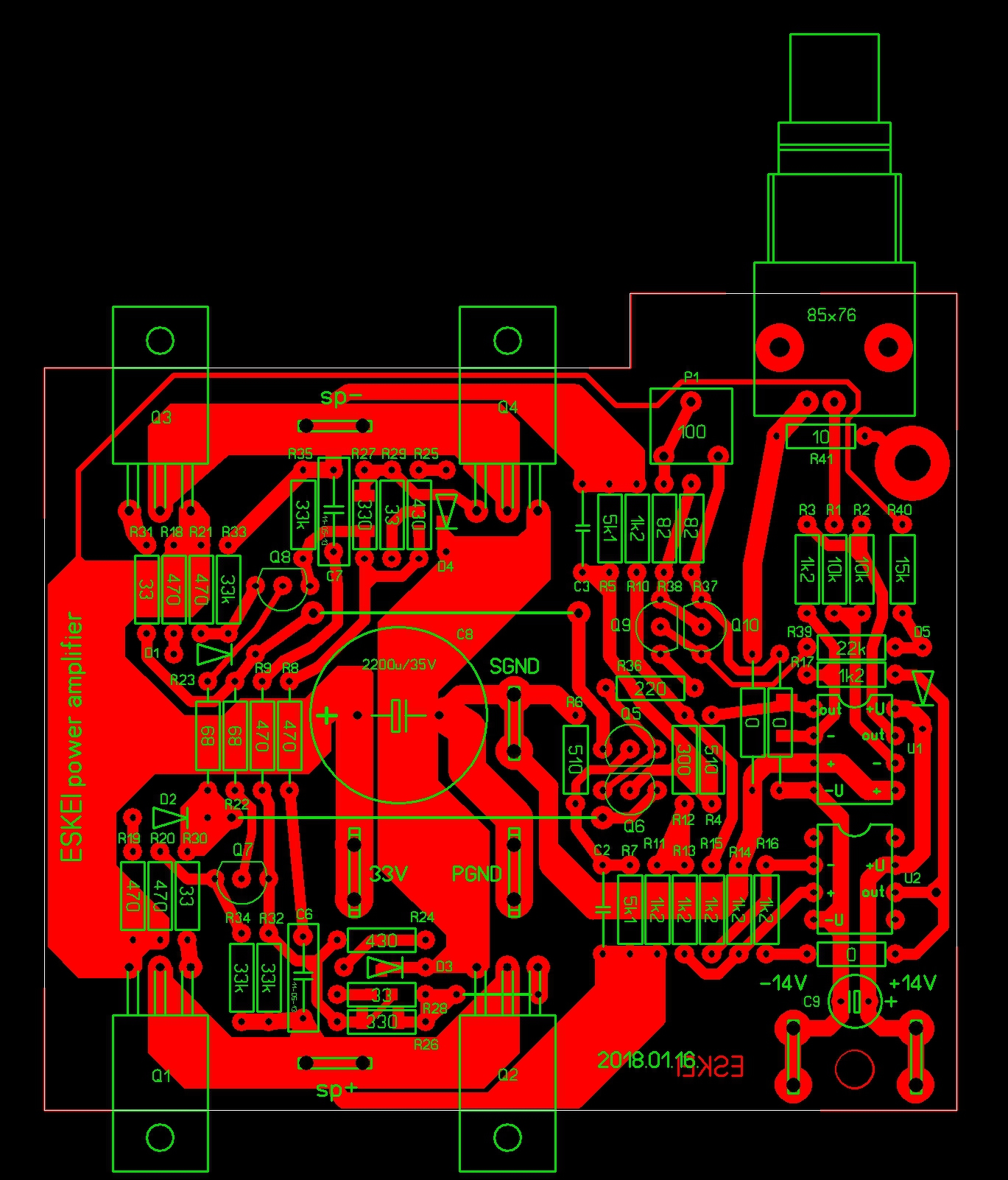

Lássunk pár szabályt a testvezetésnél!
1.Mivel van tápszűrő kondink, a puffertől jövő vezeték semelyik alkatrészt nem érheti el C7, C8 előtt!
2.A C9, R19 és a hangszóró R17 test lábához kell kapcsolódjon! Lehetnek C8, R17 között is, ahogy jobban kiadja magát.
3.A bemeneti testhez kapcsolódó alkatrészek test vezetőjét az R17-től kell indítani! A sorrend nem kötött szigorúan, de célszerű tartani.
Szerk.: a rajzot is a magyarázó ábrára montíroztam
A hozzászólás módosítva: Jan 5, 2021

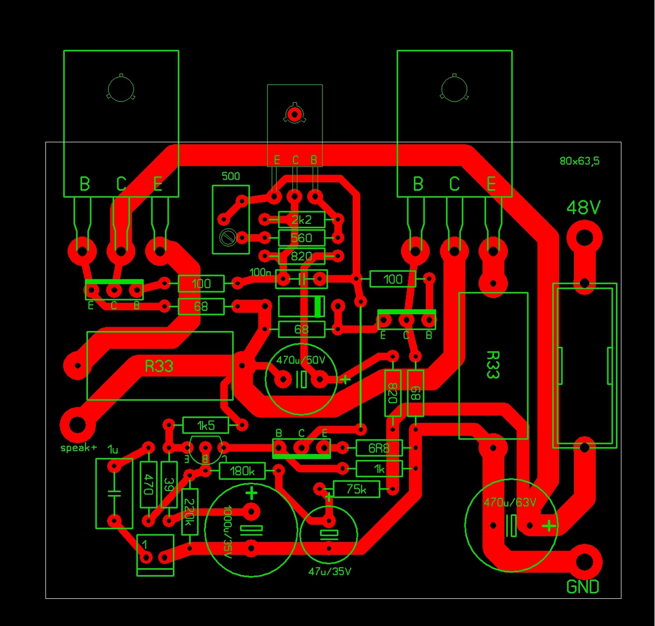

(#) black1989 válasza reloop hozzászólására (») Jan 5, 2021 /
Először is köszönöm a segítséget !
Másrészt javítottam a nyákterven , (Ha nem rontottam)!
Várom az észrevételeket.

A puffertől érkező pozitív táp nem juthat el egyik fogyasztóhoz sem a helyi tápszűrő megkerülésével. Nálad a szűrés csak az R1-re igazán hatásos.
Feltételezem a végtranzisztorokat és a nyugalmi-áramot stabilizáló T2-t huzallal tervezed bekötni valamilyen megfontolásból. Nincs ezzel baj, ha elég rövid vezetéket használsz.
Akkor lesz rövid a vezeték, ha ennek a három tranzisztornak a panel szélére kerülnek a bekötési pontjai. Esztétikusabb is lesz tőle.

A lényeg, a bemeneti testpontot a visszacsatolás testpontjával összekötő vezetősávon ne folyjon más áramköri elemek árama.
Látod, magamat is következetlenségen kaptam, a C3 a csatolt ábra szerinti helyere való!

Egy kicsit szemléletesebb lenne, ha mondjuk piros színnel vezetnéd a fóliát a biztitől a tranyó kollektoráig és onnan mennél el a kondikhoz. Utánna ezt át kellene húzni és odaírni, hogy ROSSZ!
Az a baj, hogy a kezdőknek elég megfoghatatlan az, hogy két dróttal ( vagy fóliával ) elmegyünk a kondira és utána két dróttal elmegyünk a kondiról. Így viszont lenne összehasonlítási alap.

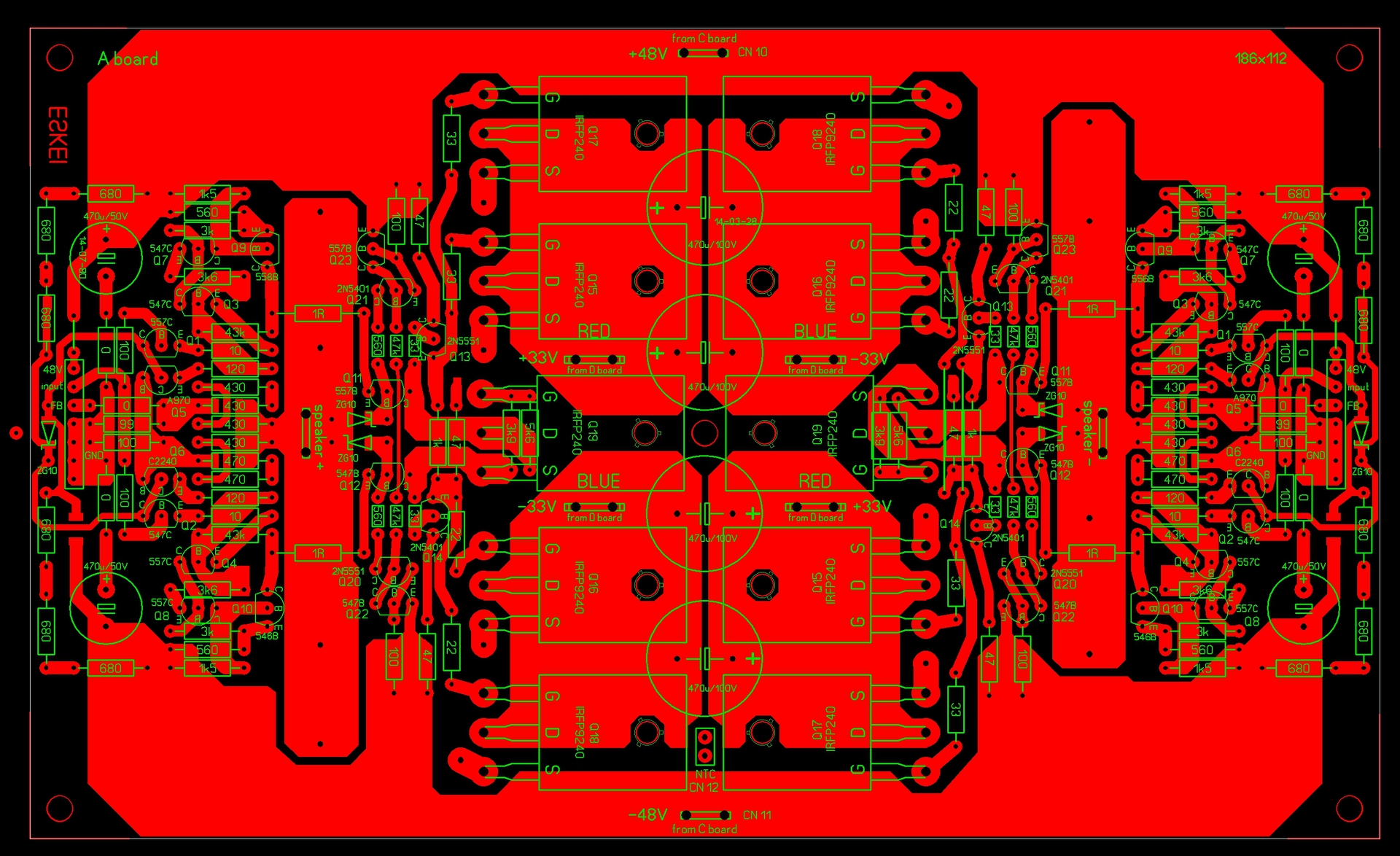

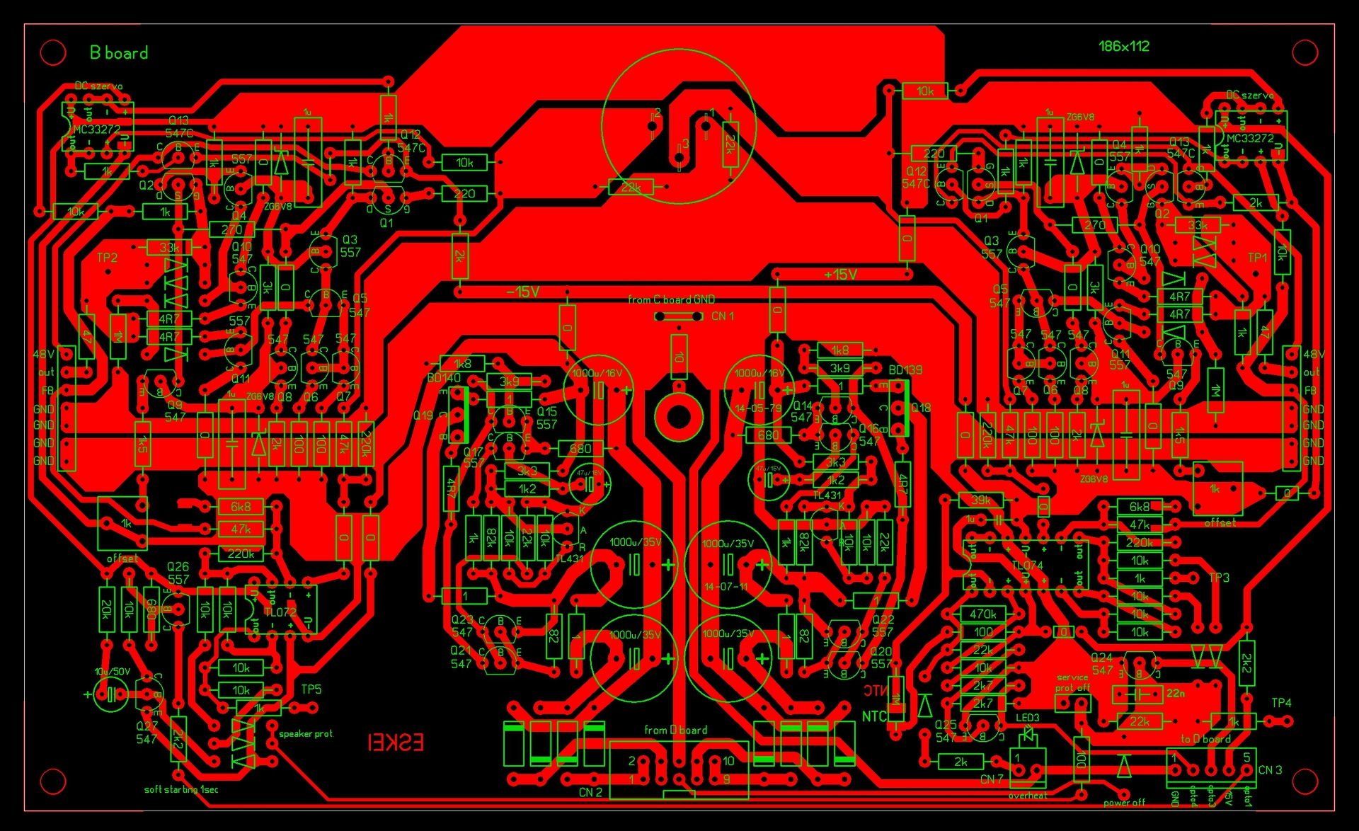

(#) Karesz 50 válasza black1989 hozzászólására (») Jan 6, 2021 / 3
Itt van néhány egyszerűbb és bonyolultabb példa...

Ez is össze van csapva, még vagy fél napig tologatni kellene az alkatrészeket, de kiindulásnak szerintem elmegy. Túl hosszú a tápvezeték, ez valahogy sehol nincs jó helyen. Nagyobb baj, hogy túl közel van a hangszóró kimenet a bemenethez... azt valahogy át kell variálni.
A bemeneti osztót átszámoltam a 48V-os táphoz és megmódosítottam a nyugalmi áram beállító potit (az eredeti rajzon az a 4k7 viccnek is rossz).
