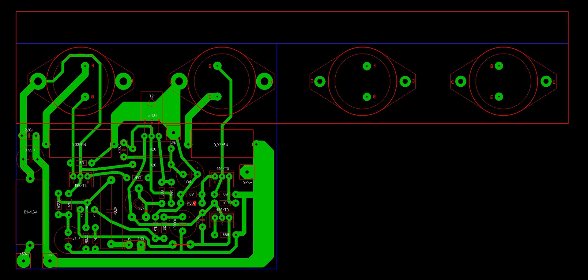

Ááá , gyorsan összedobva is jobb mint az enyém!
Valójában rájöttem mi a probléma, én sok erősítőt építettem már , de kvázikomplementer erősítőt.. bevallom soha! Az elrendezése , az alkatrészek útjai komplementerpáros erősítőknél sokkal könnyebben lehet vezetni a sávokat!
Én is nekirugaszkodtam , de kicsit másképp , várom az észrevételt , lehet ugyan olyan rossz , vagy rosszabb , de legalább most bordára terveztem amit kellett!
A hozzászólás módosítva: Jan 6, 2021
(#) Karesz 50 válasza black1989 hozzászólására (») Jan 6, 2021 /
Ez már 80%-os. Akkora kapacitású elkókat használj amiket rajzoltam. A nyugalmiáram-beállító bázis-emitter ellenállásának összege (poti+ellenállás) kb. 800R. A 4k7-es trimmerrel nem fogod tudni beállítani, azt csökkentsd 500R-re (mint a rajzon). A hangszóró negatív pólusa nem a GND-n van, hanem csatolókondin.
Próbáld meg úgy kialakítani a földvezetéket ahogy rajzoltam, felesleges oda-vissza csámborogni vele. A többi egyébként szuper.

(#) Karesz 50 válasza Karesz 50 hozzászólására (») Jan 6, 2021 /
(Nem hagyta magát szerkeszteni.) Lemaradt, hogy R7, R8 0.16W hőt disszipál, oda bőven elég a 0.6W-os teljesítményű ellenállás.
T3 pedig 0.3W-ot, T4, T5 0.24W-ot, ezekre nem muszáj hűtőzászlót tenni. T3 kb. 50-60 fokos lesz hűtés nélkül.

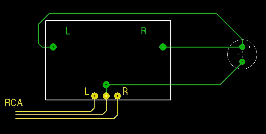

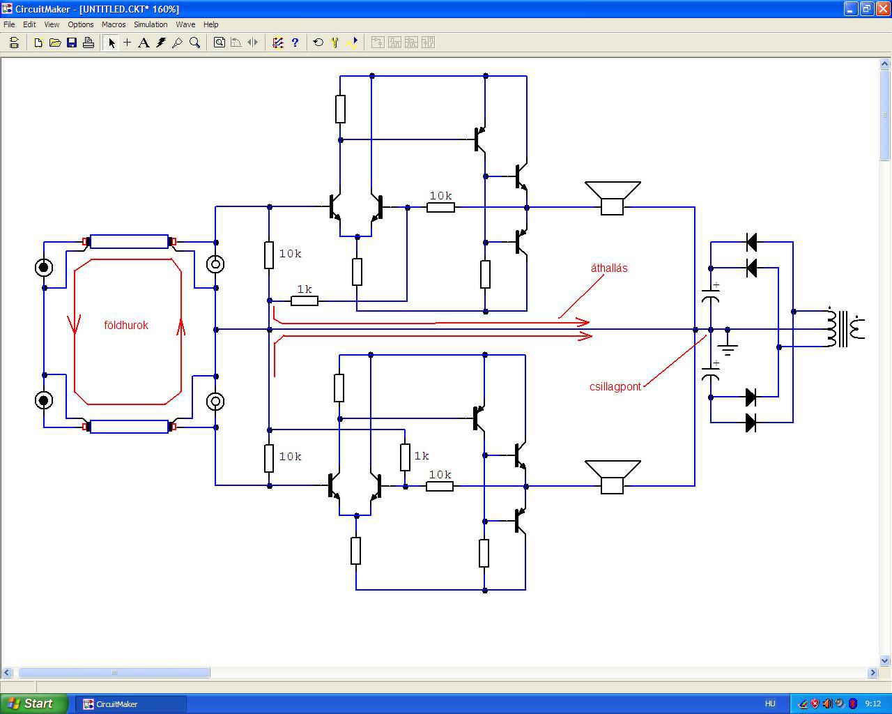

(#) tothbela válasza Ge Lee hozzászólására (») Jan 6, 2021 /
Addig értem hogy az erősítőn belül nem találkozik a két jelföld, de a jelforrás kimenetén mindenképpen. Ha csak nem valami spéci a jelforrás, de az nagyon ritka.
Ha nagyon egyszerűen akarom megfogalmazni, akkor egy közös ponthoz képest két jelforrás (bal+jobb oldal) feszültségét kellene X szedésére erősíteni. Amit a kimeneten szeretnénk kicsatolni. Ha már a jelforrás kimenetén közösítve van a két csatorna, akkor az már máshol nem igen lehet. Persze a tápegységnél kényszerből van. Ha csak nem független a jelföld a tápegységtől. Csak akkor meg mihez képest legyen hidegítve bármilyen pont, vagy mihez képest van a kimeneten jel?

(#) Karesz 50 válasza tothbela hozzászólására (») Jan 7, 2021 /
Talán azt rajzoltam le amiről írtál. Az erősítő bemenetéig meg lehet oldani, hogy ne legyen földhurok, de az interkonnekten akkor is keletkezik. Persze a gyakorlatban ez legtöbbször nem okoz különösebb problémát, de ott van. Azt a kis áthallást meg nem érzékeljük. (?)
A hozzászólás módosítva: Jan 7, 2021
(#) tothbela válasza Karesz 50 hozzászólására (») Jan 7, 2021 /
Igen, kb erre gondoltam.Ahogy említed, az a kis áthallás szerintem sem probléma, mivel úgy gondolom (talán tévesen), hogy egy vinil lemez áthallása is jóval gyengébb, meg a hangsugárzók is közös szobában vannak. Mikrofonos felvételnél is van áthallás, sőt a felvétel szerkesztése során sem szélre vannak panorámázva a hangszerek.
Eleve közös táppal tervezett sztereó erősítőnél természetesen figyelembe lehet venni hogy nem csak ott kapcsolódik a két oldal ahol ideális lenne, hanem ott, ahol a fizika akarja. A hibaáramok meg szintén ismerik a fizikát, de ezt nem kell bemutatni, mert rengeteget agyaltál miatta.

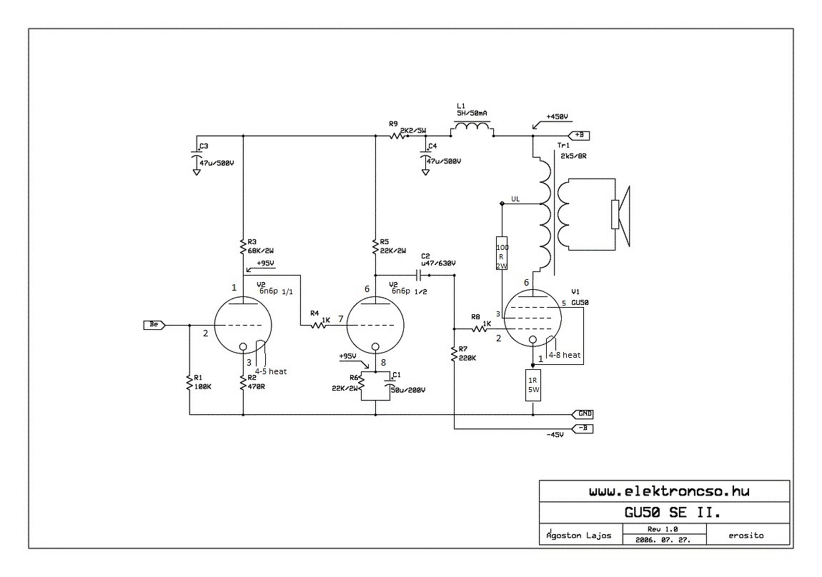

(#) black1989 hozzászólása Jan 10, 2021 /
Ez a kapcsolás életképes lehet ezzel a triódával?
Az előfok ellenállás értékeire gondolok , ha jól emlékszem akkor az "eredeti" rajzon 6sn7 cső van az előfokban...Vajon működhet bármiféle változtatás nélkül a 6n6p csővel is?

(#) black1989 hozzászólása Jan 11, 2021 / 1
Megvan minden alkatrész a csöves erőlködőhöz , persze még nem akarom összerakni , csak szeretném behatóbban tanulmányozni! Ahhoz tudnom kellene, hogy melyik fajtája építhető meg a gu50 se kapcsolási rajzai közül. Van belőle 100 ,és Attól félek sok a nem tökéletes(hibás) rajz is!

(#) Ge Lee válasza black1989 hozzászólására (») Jan 12, 2021 /
A 6N6P erősebb mint a 6SN7 úgyhogy ha utóbbival működik akkor azzal is mennie kell. Első körben én nem erőltetném a triódák direkt csatolását hanem tennék egy csatolókondit R4 elé és akkor mindkét csőnek tudsz állítani rendes munkapontot tápfesztől kevésbé függően. A második trióda anódellenállása szerintem feleslegesen nagy (azaz értékre kicsi), meg kell nézni a gyakorlatban hogy mekkora áram hajtja ki a GU-t, nem tudom, sose dolgoztam vele. Az L1-nek nem ott kell lenni ahol a rajzon van hanem a betápnál. Első körbe fojtó tekerésnek se állnék neki, egy fetes késleltetős-kapacitássokszorozós-stabilizált anódszűrőt egyszerűbb összerakni, pár alkatrész az egész, és jobb eredményt ad, a ripple a 100uV-os tartományban lesz.
(#) black1989 válasza Ge Lee hozzászólására (») Jan 12, 2021 /
Érhetően leírtad, de egyet nem értek !Mivel a rajzon a Gu50 katódja lemegy földre , így nem tudom hol állítok munkapontot, szerintem az kevés , hogy -45v előfeszítés legyen a vezérlőrács előfeszítése. Esetleg, ha a katód és föld közé betennék 1 ohm/5 wattos ellenállást , akkor azon tudnék mérni feszültséget, így a nyugalmi áram is meghatározható belőle?
(#) Ge Lee válasza black1989 hozzászólására (») Jan 12, 2021 / 1
Állítani attól még tudod csak mérni nem. Az áram méréséhez elég egy 1 ohmos ellenállás a katódba. A rácsokat (g2,g3) meg ne kösd közvetlenül az anódra hanem tegyél oda egy 100 ohmot mert anélkül majdnem biztos hogy gerjedni fog egy adott áramérték felett.
(#) pucuka válasza black1989 hozzászólására (») Jan 12, 2021 /
A kapcsolással csak annyi a bajom, hogy a GU50 anódja lehet 800 V -is, (itt 450) de a segédrács csak 250 V.
A -45 V előfeszültséget úgyis szabályoznod kellene, mert a -45 V csaknem lezárásba viszi a csövet. A katódáramot pedig a katódban levő 1 Ω -on mérheted, ahogy előttem is írták.

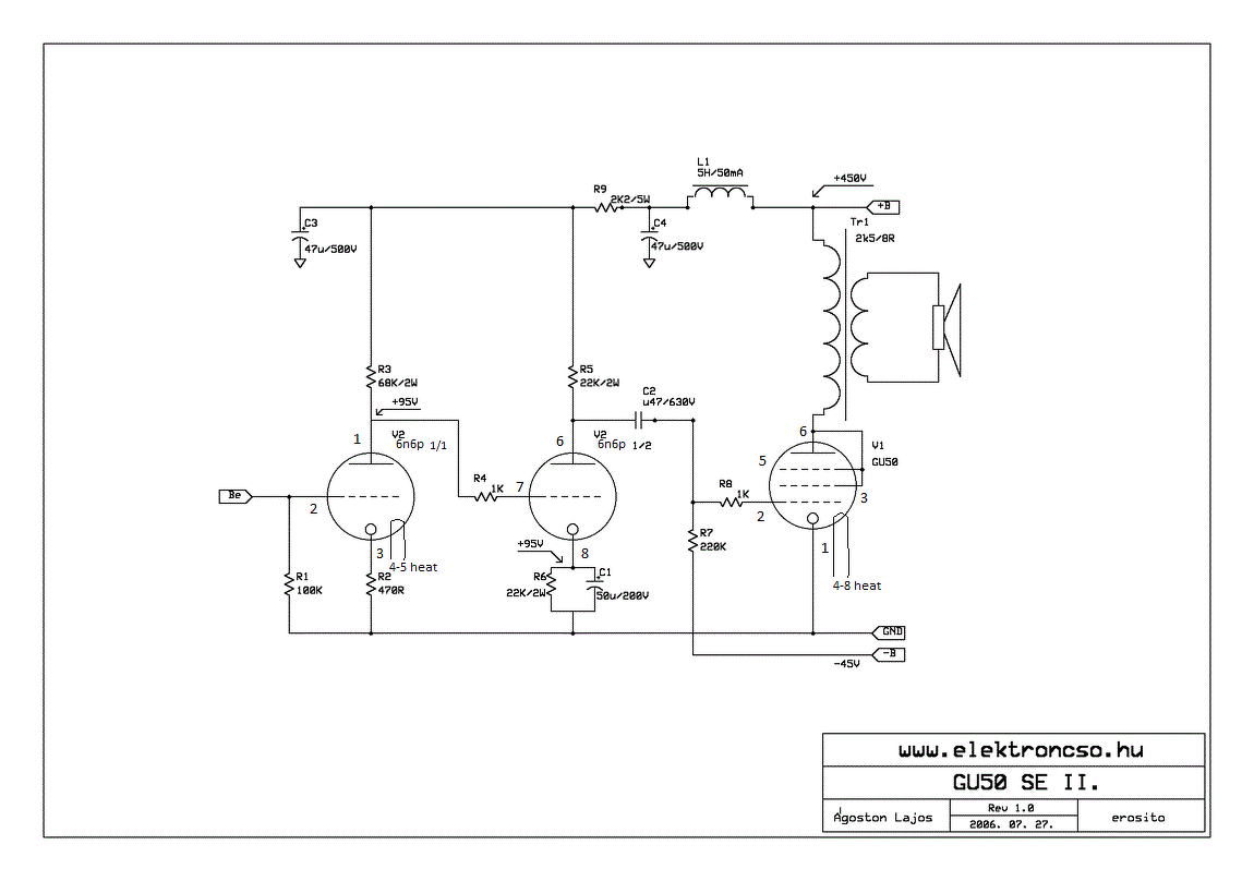

(#) black1989 válasza pucuka hozzászólására (») Jan 12, 2021 /
Változtattam a rajzon egy kicsit! Nem biztos , hogy jó így !
Ha jól tudom így kell ultralinear módba kapcsolni...
Az egy ohmos ellenálláson gondolom mv-ban kell mérnem , 50-70 mv környéki beállítást kell elérni?
Hát igen, de ebben az esetben a cső már nem trióda kapcsolásban működik, mint eredetileg, hanem pentódaként. A megengedett segédrácsáramot kell a segédrács ellenállással beállítani.
Azért a segédrácsot egy 100 µF -al hidegíteném, hogy ne működjön anódként.
De ez már így egy másik kapcsolás.
Értem, szóval akkor így már teljesen pentóda kapcsolásban van?
Viszont akkor annyi az egész , ha jól értem , a g2 segédrácsot kössem az anódra 100ohm/2-5 wattos ellenállattal ?A g3 fékezőrácsot pedig simán a katódra, vagy mehet gnd-re egyből?
Ha trióda kapcsolás van, g2, g3 az anódon, akkor az anódfeszültség 250 V lehet, a G2 miatt.
Ha pentóda kapcsolás, akkor lehet 450 V anódfeszültség, de akkor a segédrács áramot korlátozni kell. A g3 -at katódra kell(ene) kötni mint minden rendes pentódánál, ha anódra van kötve, akkor annyi, mintha ott sem lenne.

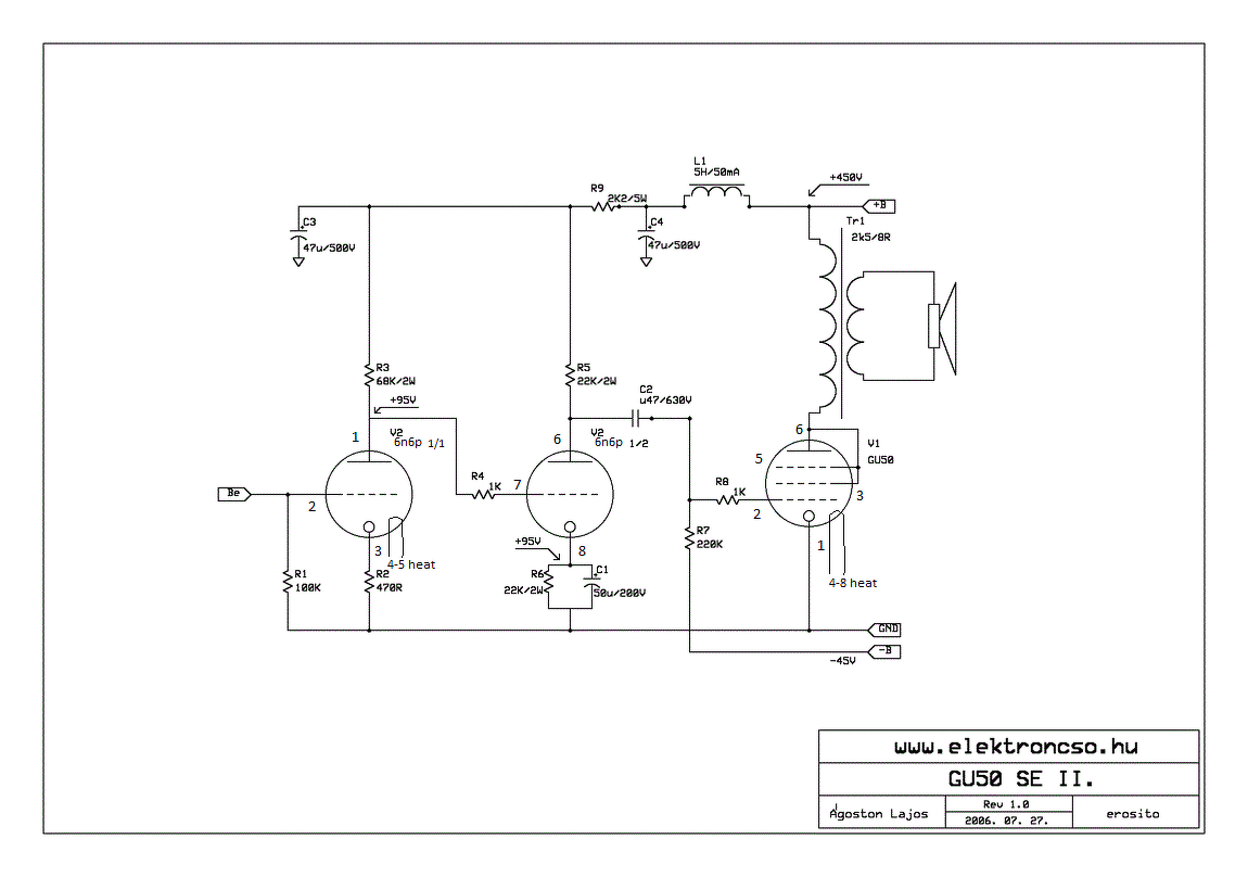

Akkor lehet , hogy rosszul értelmeztem volna?
Itt egy teljes leírás amiből az ihletet merítem, merítettem!
Ne haragudj, nem olvasom végig. A GU50 alapból egy pentóda. De sokan nem szeretík ebben az üzemmódban, és mivel minden elektródája ki van vezetve, könnyen triódába köthető. Ezzel nincs is semmi baj, csak a katalógus adatai szerint a segédrács max feszültsége 250 V. Ez egyben azt is jelenti, hogy az anódfeszültsége sem lehet több ebben a kapcsolásban. Lehet, hogy bírni fogja legalábbis egy darabig. Amúgy sem egy hosszú élettartamú cső.
Ihletet lehet meríteni, sőt nem is árt, de az ihletből tanulni kell, és a konzekvenciák levonása után áttervezni a saját áramkört az igényeidnek, lehetőségeidnek figyelembevételével. Mindenesetre nem árt, ha fél szemmel az adatlapját is nézed.
