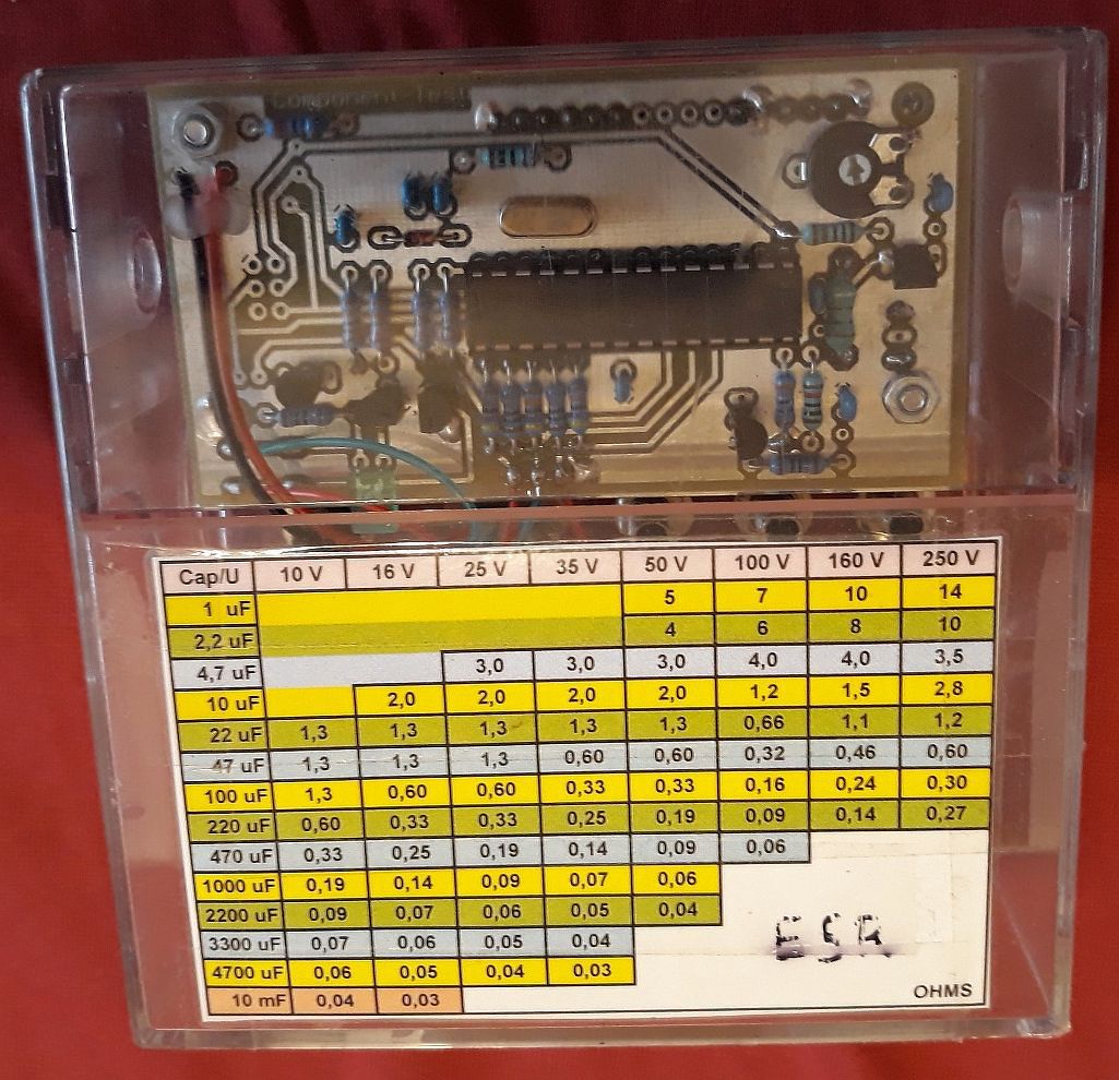

(#) mohinger hozzászólása Jan 10, 2021 /
Van egy jó pár évvel ezelőtt vásárolt AVR-es alkatrész teszterem. Szeretnék bele 2db tartalék, felprogramozott vezérlő IC-t venni. Sajnos hajlamos tönkremenni, ha mérés után nem sütöm ki a kondit, és fordítva visszateszem, újra megmérni... Akitől anno vettem, már nem foglalkozik vele.
Pár képet felteszek a készülékről, hátha így könnyebb beazonosítani.
Atmega 328P-PU-val működik.

(#) vargaf válasza mohinger hozzászólására (») Jan 11, 2021 /
A harmadik képen ott van a verzió: dg2brs v5.2

(#) mohinger válasza vargaf hozzászólására (») Jan 11, 2021 /
Köszönöm, ezért is tettem fel ezt a képet. De, mivel szinte egyáltalán nem értek a mikrokontrollerekhez, és az AVR alkatrészmérőkhöz, ezért is kértem itt segítséget.
