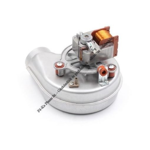

Füstgáz elszívó motorról szeretnék tőletek kérdezni.
Ennek a villanymotornak mi a működési elve?
Segédfázisos aszinkron motorról van szó?
Két vezetéket kell bekötni rá, de a segédfázishoz nem kondenzátor kellene?
Köszönettel,
Dani.
(#) Gafly válasza fifadani hozzászólására (») Jan 13, 2021 /
Nem kell hozzá kondenzátor/segédtekercs, a mezőtorzitást/fázisforgatást rövidrezárt menettel hozzák létre.
Ami jól látható is.
A hozzászólás módosítva: Jan 13, 2021
(#) Bakman válasza fifadani hozzászólására (») Jan 13, 2021 /
A "segédfázist" egy rövidrezárt tekercs biztosítja az állórészen, ez látható a vasmag közelebbi oldalán. Olcsó, egyszerű, cserébe nem túl jó a hatásfoka.
(#) proli007 válasza fifadani hozzászólására (») Jan 13, 2021 / 1
Hello! Itt megtalálod, az 53. oldalon az "Árnyékolt vagy hasított pólusú motorok:" címszó alatt. (És a további kérdéseidre is az egyszerű választ..)
(#) pucuka válasza Bakman hozzászólására (») Jan 13, 2021 /
Semmi segédfázis, mezőtorzítás van. Szinkron motorok indításánál is használatos.
(#) Bakman válasza pucuka hozzászólására (») Jan 13, 2021 /
Nem véletlen van idézőjelben a segédfázis. A leírást pedig proli007 linkelte.
Meg sem kéne említeni a segédfázis szót, mert szó sincs róla, még valaki összekapcsolja a fogalmakat.
A segédfázis egy külön tekercs, fizikailag is elforgatva a főfázis tekercsétől bizonyos szöggel.

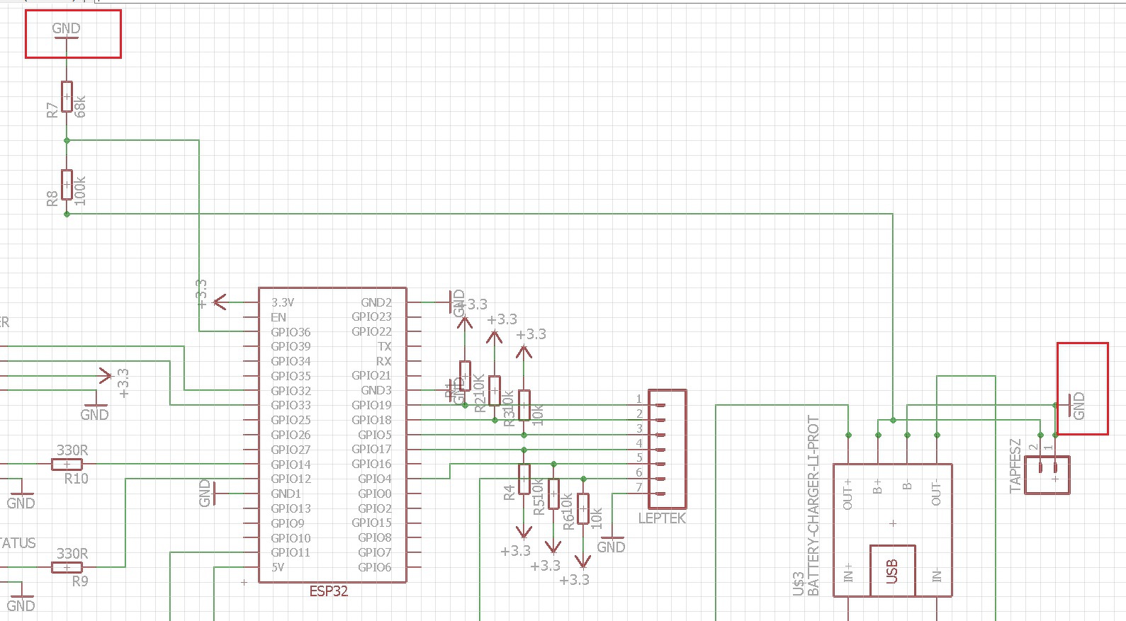

Igyekszem érthetően felvázolni a kérdésemet, terveztem egy áramkört amiben lapul egy esp32 mikrovezérlő, li-ion celláról menne, amit egy tp4056 modul tölt, az esp32 egyik lábán egy osztó után mérném a telep feszültségét. Itt jön a De, ez a tp 4056 modul nem az amit régen használtam, azon csak egy elem csatlakozás van, ezen van egy elem, és egy kimenet, és a kimenet negatív oldala nem azonos az akku negatív oldalával.
Így most nem tudom hogy a feszültség osztón lévő gnd-t összeköthetem e a bat- al?
Remélem nagyjából érthető voltam
(#) Sanyesz5 válasza Sanyesz5 hozzászólására (») Jan 15, 2021 /
Válaszolva magamnak, ezt kissé elkapkodtam, mármint a kérdést, az out- ra mehet az osztó gnd, ami lényegében az akku feszültsége.

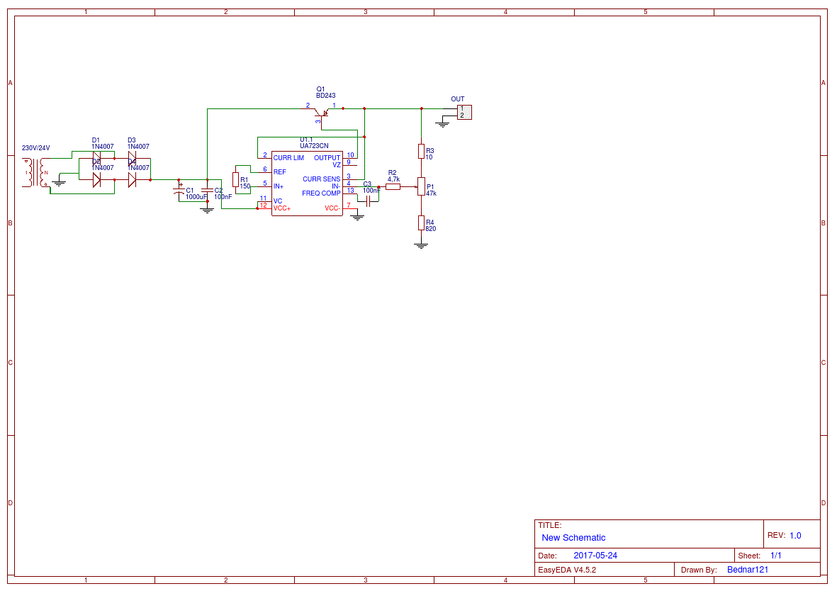

(#) abszoluthobbi hozzászólása Jan 15, 2021 /
Tisztelt hozzáértő közösség.
A világhálón találtam egy kapcsolási rajzot+ a nyomtatott rajzát.
Több darabot szeretnék csinálni.(tatni)
Panel gyártáshoz valami gerbert kérnek,ez az egész nekem rovás írás.
Valamikor...hu de régen,megrajzoltam tussal, a nekem tetsző nyáklapot.
Sajna ma már szeművegesen,nehezen működő kezemmel nem tudok rajzolni.
A segítség nagyon jól jönne.
Kicsit elnagyolt voltam.
Korrigálok.
A táp,0......35V max3A hűtőbordán.
És itt a nyák,kiváncsiságból kinyomtattam.
Méreteknek semmi közük az 1:1 mérethez.
