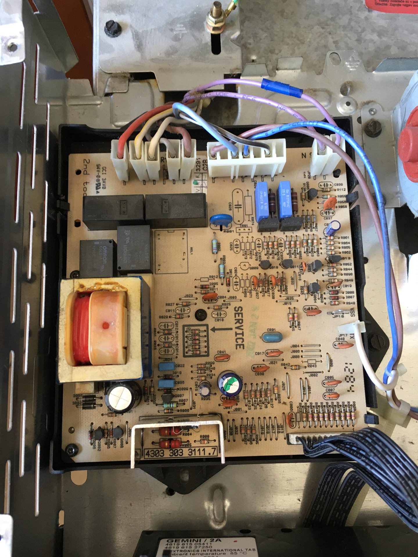

Egy újabb sikeres javítás történetét szeretném közzétenni, hátha más amatőr szerelők is kedvet kapnak az elromlott otthoni készülékek megjavításához. Pár napja a TEKA HA-850 elektromos sütőnk elromlott. Nyilván akkor, amikor a feleségem már éppen tette volna be az előkészített olívás kenyértésztát. A kijelző működött és reagált a gombokra, de a nagyfeszültségű funkciók nem nem indultak el. Némi szentségelés, hálózati kismegszakító , biztosíték és vezetékellenőrzés után látszott, hogy ez nem egy egyszerű hiba, ezért a kenyér a szomszéd sütőjében sült ki. A következő napokban a sütőt teljesen szétszedtem és minden alkatrészt megvizsgáltam. A vezetékek, a csatlakozók, a 4 fűtőszál, a választókapcsoló, a hőmérséklet beállító gomb, a fűtőventilátor, a hűtőventilátor, a termosztát, a hőkioldó biztosíték, az ajtóra szerelt megszakítókapcsoló, a sütőtérlámpa, stb. mind jónak bizonyult, így a figyelmem a táppanel és a vezérlőpanel felé fordult. A táppanelen lévő trafó nem volt szakadt, szépen megjelent a szekunder kapcsokon a 17V és a 10V feszültség, a mini diódahidak jól egyenirányítottak, az elektrolit kondenzátorok ESR mérővel kimérve is jónak bizonyultak. A táppanelen van egy Finder 24V-os relé, amit a vezérlőpanel elektronikája nyit-zár. Ez a relé nem kapta meg a kb. 20V-ot ezért nem indultak a 240V-os váltóáramú funkciók (előmelegítés, sütés, grillezés, stb.). A védődióda nyitófeszültsége kicsit alacsony volt (0,4V) de mivel Zener, jónak tűnt. Követtem a kisfeszültséget a vezérlőpanelre, ami egy 6 vezetékes kábelszalaggal kapcsolódik a táppanelhez. Ott az vezérlő IC-k egy-egy BC847B SMD tranzisztoron és 10K-s ellenállásokon keresztül kapcsolják rá a 20V-ot a relé sarkaira, illetve egy csipogóra, ami visszajelez, ha végrehajtott valamilyen felhasználói utasítást a készülék. A vezérlőpanelen az összes ellenállást, diódát, LED-et, tranzisztort megmértem, nagyítóval szakadást nem találtam. Ekkor mindent újra és újra megnéztem de a sok fejvakarás és hümmögés után kezdtem beletörődni a vereségbe. A sütőt kívül belül kitakarítottam de csak nézegettem és törtem a fejem. A vezérlőpanel 49,900 Ft, a táppanel 24,900 Ft, ami ha szerelőt hívnék még jó pár 10,000 Ft kiszállási/szerelési díj. Jajj. Néhány nap pihenő után, a feleség zsörtölődő pillantásai hatására, friss fejjel, újra elkezdtem méricskélni. A sok méregetés alkalmával a táppanelen lévő relé 1N4148 Zener védődiódája egyre gyanúsabb lett, hiába nem volt szakadt vagy rövidzáras, ezért elmentem és vettem egyet, potom 3,18 Ft(!!!) -ért. Beforrasztottam és .... a relé behúzott, a sütő elindult, a kedvem megjavult a feleségem újra szóba állt velem.
Tanulság: ha valami gyanús, annak oka van. Ha filléres az alkatrész, inkább cseréljük ki, kizárva legalább egy okot a további hibakeresésben.
Ez az alkatrész lett a megoldás:
1N4148 dióda @ Kontel = 3,18 Ft

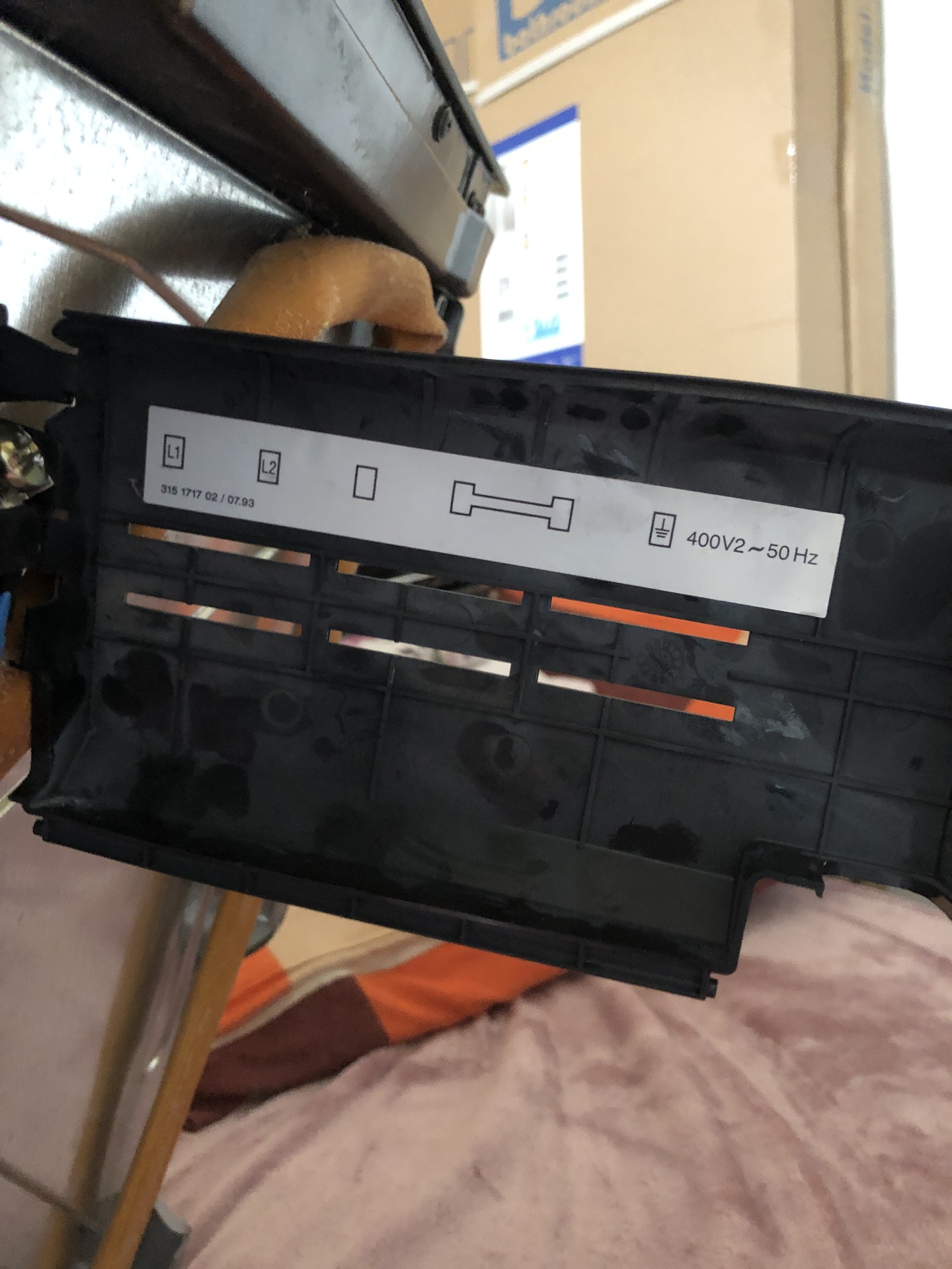

Sziasztok van egy 400 v elektrolux sütőm szeretném bekötni 230 voltra mivel nincs 400 v a házba
Megoldható lenne valahogy szerintetek?
(#) Ge Lee válasza Feri38 hozzászólására (») Feb 23, 2021 /
Biztos, de lassabban fog majd felfűteni. A belső kapcsolását kéne kideríteni, hány fűtőszál van benne (2 vagy 3 szokott lenni) és azok hogyan vannak kötve/kapcsolva.
(#) VIM válasza Feri38 hozzászólására (») Feb 23, 2021 /
Szia! Az L1, L2 pontokat (1-2) átkötöd és oda kell kötni a fázist, a nullát pedig az átkötésre a (4-5) pontokra (a földelés az adott).
(#) Feri38 hozzászólása Feb 23, 2021 /
Ki probáltam amit VIM irt de meg se mukkan a sütő
(#) Feri38 válasza VIM hozzászólására (») Feb 23, 2021 /
Kipróbáltam amit írtàl de meg sem mukkan a sütő
Talán a sorkapocs mögé kellene nézni, hogy azokon a pontokon van e bekötés egyáltalán. Ha az átkötés hátoldalán nincs kivezetés kötve akkor az nem lesz kötési pont. Akkor az 1-2 pontokra kell kötni a L és N betápot.
