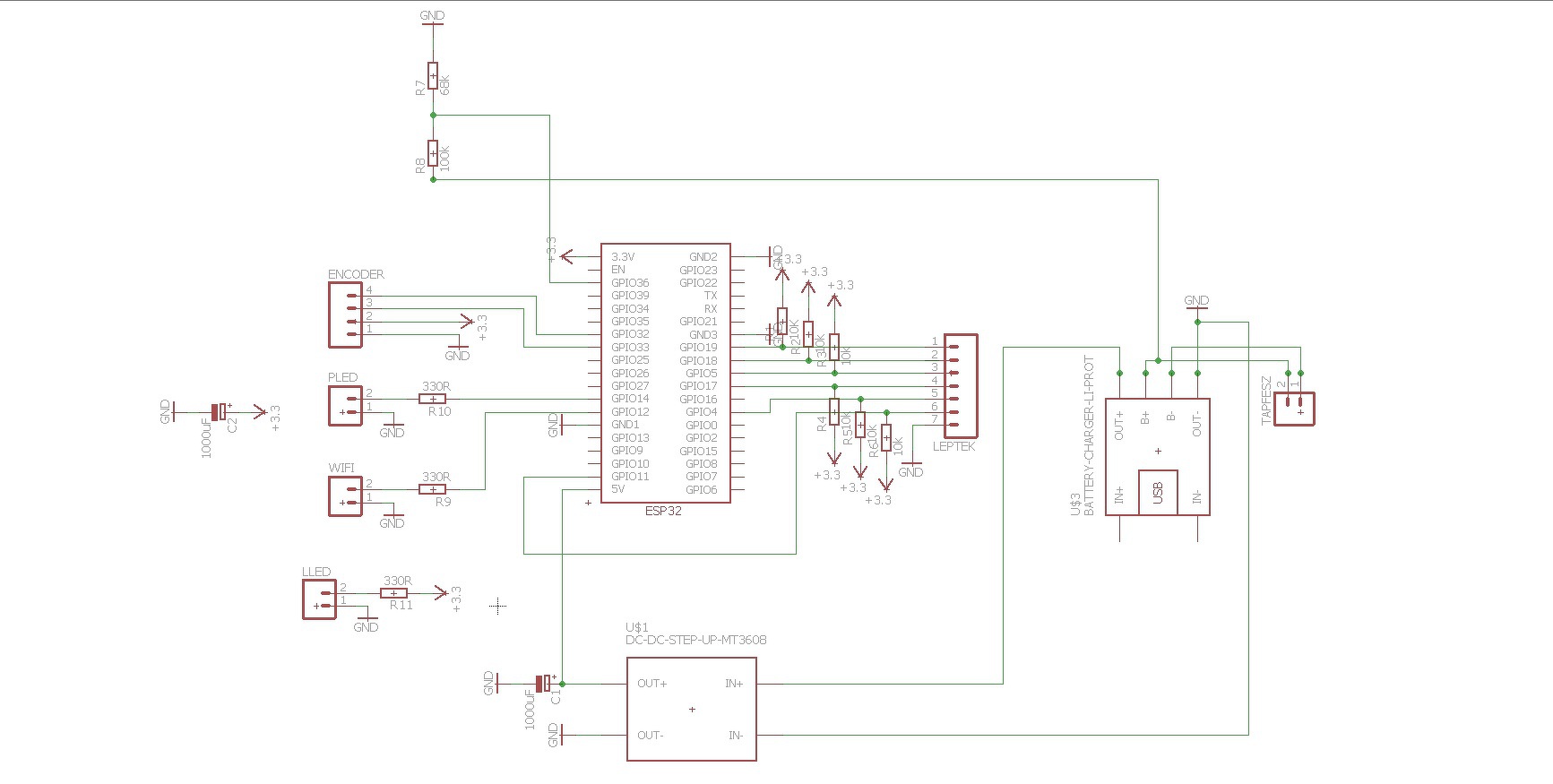

Megint a tp4056-al van gond, kivettem a rajzon alul lévő kondit azóta megy, most néha 10-nől 1x nem indul olyankor akkut le kell húzni visszatenni és megy. Tudom hogy nem a tervezés csúcsa a rajz, van tipp miért tilt le?
(#) Bakman válasza Sanyesz5 hozzászólására (») Jan 16, 2021 /
A 3.3 V honnan jön? Lehetséges, hogy a DC/DC konverter rántja meg a tápfeszültséget bekapcsoláskor, szokásuk.
(#) Sanyesz5 válasza Bakman hozzászólására (») Jan 16, 2021 /
A 3.3 voltot az esp saját stabilizátora állítja elő

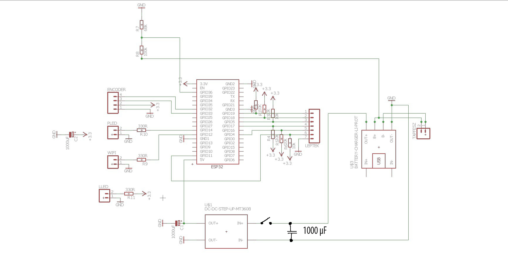

Így próbáld meg, lásd melléklet. Az 100 µF-os kondi kerüljön át a kapcsoló elé, a C1 helyére pedig rakj 10 µF és 100 nF párost.
Köszi, a c1 jelenleg nincs bent, így indul attól tartok hogy ha oda teszek egy kondit indulásnál ugyanúgy egy pillanatra rövidzár ugye megint nem fog menni, kezdem unni ezt az okos modult
Most nézem jobban a kondi után legyen a kapcsoló ez így ok, a kondi ha folyamatosan kapja a tápfeszt kikapcsolt állapotban nem meríti vajon le az akkut?
Valamennyi szivárgó árammal kell számolni, ez a kondenzátor minőségétől függ. Próbálgasd a kondenzátorokat, a lehető legkisebb legyen benne. Ha üzembiztosan elindul pl. 470 µF-dal, akkor ne tegyél bele nagyobbat.
A szivárgó áram mértéke elsősorban attól függ, mekkora feszültséget kapcsolsz rá, illetve mennyire közelíted meg a rákapcsolható feszültséget. Pl. a 100 V-os kondenzátor 5 V hatására kevésbé szivárog mint a 10 V-os, cserébe jóval nagyobb méretű. Ilyen helyeken érdemes feszültségre túlméretezni a kondenzátorokat és lehetőleg nem elektrolit fegyverzetűt használni. Ha van hely bőven, akkor mehet bele akár több tantál kondenzátor is párhuzamosan.
A DC/DC konverter előtti kondenzátor azért kell, hogy induláskor kicsit tehermentesítse az akkutöltőt, semmilyen szűrést nem végez.
Szűrőkondenzátort a DC/DC konverter kimenetére kell tenni.

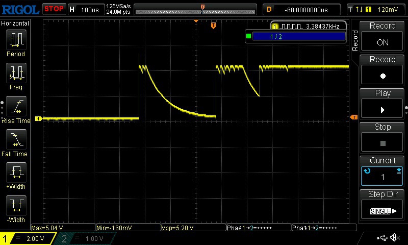

Azon is agyaltam most nem lehet hogy a kapcsolom "pereg"? Van hogy 50x ki be semmi, teljesen mindegy hogy sokat állt, mennyire sültek ki a kondik, van hogy letilt.
Ezt raktam bele, a nagy testvére szereti csinálni a labortápomban
A hozzászólás módosítva: Jan 16, 2021
Lehetséges, hogy az a baj. Az ilyen billenő kapcsolók peregnek a legjobban.
Na majd holnap szkóppal ránézek, van rá orvosság vagy kapcsoló csere csak?
Megnéztem az ominózus kapcsolót....

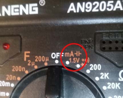

Sziasztok! Multiméteren a bekarikázott funkció milyen célt szolgál? A leírásban szó sincs róla
(#) Gafly válasza wbt hozzászólására (») Jan 17, 2021 /
Hát ha az RTFM sem emliti, akkor passz.
Ámbár turkálhatsz tovább a neten, illetve nekem az ugrott be, hogy esetleg áram mérése külső sönttel, négy vezetékes csatlakozással (és 1.5V felett károsodhat).
De nem értek hozzá.
PS: Ha igazam van, akkor ebből kettő van a multiméteren, de a paramétereit tekintve, lásd fentebb.

(#) bbalazs_ válasza wbt hozzászólására (») Jan 17, 2021 /
Szerintem másfél Volt feletti feszültségnél hangjelzést ad (logikai szint).
De próbáld ki egyszerűen.
A hozzászólás módosítva: Jan 17, 2021

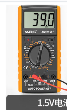

(#) kendre256 válasza wbt hozzászólására (») Jan 17, 2021 /
1,5V-os elem teszternek gyanítom:
Amazon leírásában:
„mA-||-1.5V power measurement: need to receive (mA) socket measurement”
Aliexpress leírásában szó szerint ugyanez szerepel.
Itt egy kínai oldal, amiből nem értek semmit, de az egyik képen látszik, hogy hova kell csatlakoztatni a 1,5V-os elem teszteléshez a vezetékeket.
(#) Gafly válasza kendre256 hozzászólására (») Jan 17, 2021 /
Ez lett volna a "B" terv, de mivel ugye gondolom ez nincsen mellékelve:
„need to receive (mA) socket measurement”
ezért arra a "39"-re tudok görcsöt kötni.
