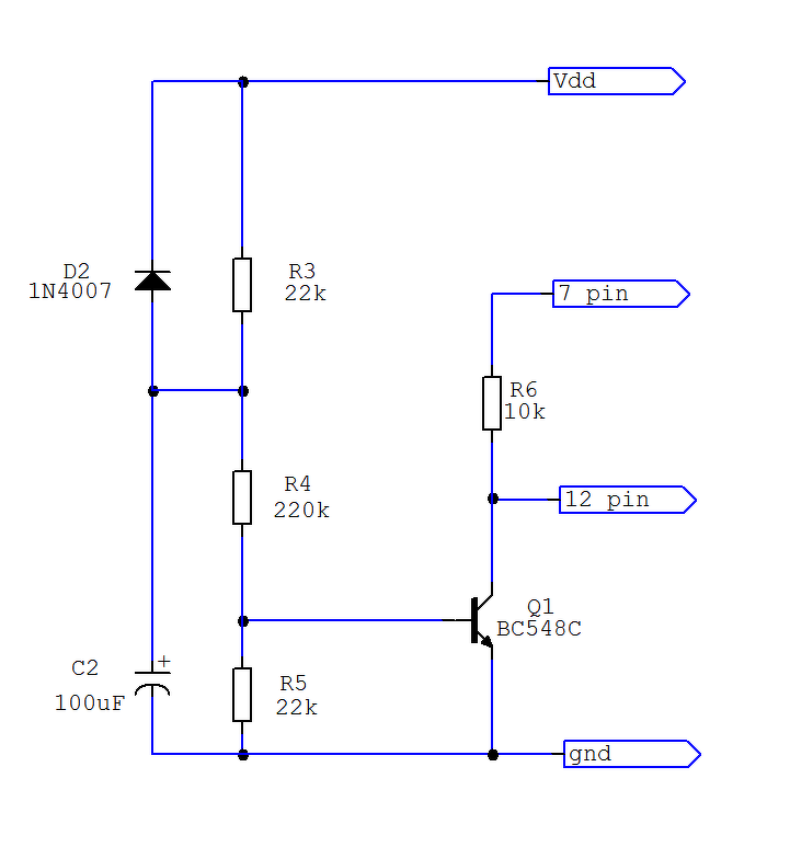

(#) krapulax6 hozzászólása Jan 20, 2021 /
Van tobb ilyen erositom amivel hordozhato hangfalat csinaltam.
Viszont jott egy olyan darab most aminel bekapcsolas utan hatalmas 1 mp-es brumm hallhato mindharom hangszoron.
2.1-es erosito tpa3116-al azt hiszem.
Hangerotol fuggetlen.
Olyan hangot ad ki mintha a jel bemenetet megerintenem jo 3/4-es hangeron.
Kikapcsolasnal es hasznalat kozben nincs rendellenesseg.
Volt olyan darab is aminel egy forrasztas elengedett es nem adott ki hangot az egyik csatorna de itt nem latok ilyesfajta dolgot.

(#) tothbela válasza krapulax6 hozzászólására (») Jan 22, 2021 /
A probléma főleg abból ered, hogy a szimpla rendszernek be kell állnia a munkaponti fél táp szintjére. Amíg ez nem történik meg, addig gyakorlatilag egyenfeszültséget erősít a TPA3116, ami igencsak nagy áramot kíván a tápegységből.
Ha van egy kis rutinod SMD forrasztásban, ezt a kis segédáramkört hozzá lehet illeszteni a modulodhoz. Van ugyanis a TPA3116-nak MUTE bemenete, ami logikai "H" szinten aktív.
A kiegészítés lehet normál lábas elektronika, az SMD rutin azért kell, mert hozzá kell forrasztani négy ponton a modulodhoz. Neked két TPA IC van a modulon, aminek nem kell két külön némító, elég ha a két IC mute lábait egy vezetékkel összekötöd. Ezek a 12-es lábak. Tehát egy némító elég.
A rajzon szereplő alkatrészekkel 12-15V közötti tápfeszültség ráadásakor kb 2 másodpercig némít, majd utána lesz üzemkész a végfok. Kikapcsolás esetén ha a tápfesz 6V alá esik, ismét némít, így a kikapcsolási tranziensek már nem jelennek meg, lévén a TPA 5V-ról még simán üzemel.
Az ellenállások értékének módosításával szabadon lehet játszani mind a némítási idő, mind a lekapcsolási küszöbfeszültség érdekében.

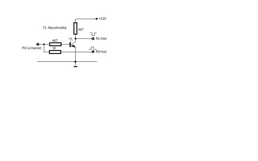

(#) bereczk.jans válasza még1MbR hozzászólására (») Jan 22, 2021 /
Szia! Itt van egy kis helyen elférő ellenütemű illesztő meghajtó áramkör 3 ellenállással és egy pl BC547-es n-p-n tranzisztorral.
(#) még1MbR válasza bereczk.jans hozzászólására (») Jan 22, 2021 /
Köszi szépen, kipróbálom ezt is mindenképpen!
(#) bereczk.jans válasza még1MbR hozzászólására (») Jan 22, 2021 / 1
Amikor megszünik a szirénázás a végfokról le kell kapcsolni a tápfeszültséget mert az egyik teljesítmény félvezetőn továbbra is nagy áram halad keresztül. Ezt egy kettős billenőkapcsolóval megoldhatod. Az egyik érintkező kapcsolja a PIC-es szirénát, a másik pedig a végfokot.

(#) krapulax6 válasza tothbela hozzászólására (») Jan 22, 2021 /
Szia.Koszonom a tartalmas valaszt.
De gyakorlatilag a itt a nemito aramkor nem mukodik ha jol ertem.Ahogy irtam,tobb darabot is vettem mar ebbol a tipusu erositobol es veluk nincs gond.
Le fogom szerelni a hutobordat es vegignezem nincs -e valami forrasztas elengedve.
Orulnek ha nem kene hozzailleszteni plusz aramkort.SMD forrasztassal mar szereztem nemi tapasztalatot.
(#) tothbela válasza bereczk.jans hozzászólására (») Jan 22, 2021 /
Vagy pedig DC csatolt helyett AC csatolt lehet a fetek meghajtása.
(#) Karesz 50 válasza tothbela hozzászólására (») Jan 23, 2021 /
Akkor +/- 2.5V lesz az Ugs feszültség.
