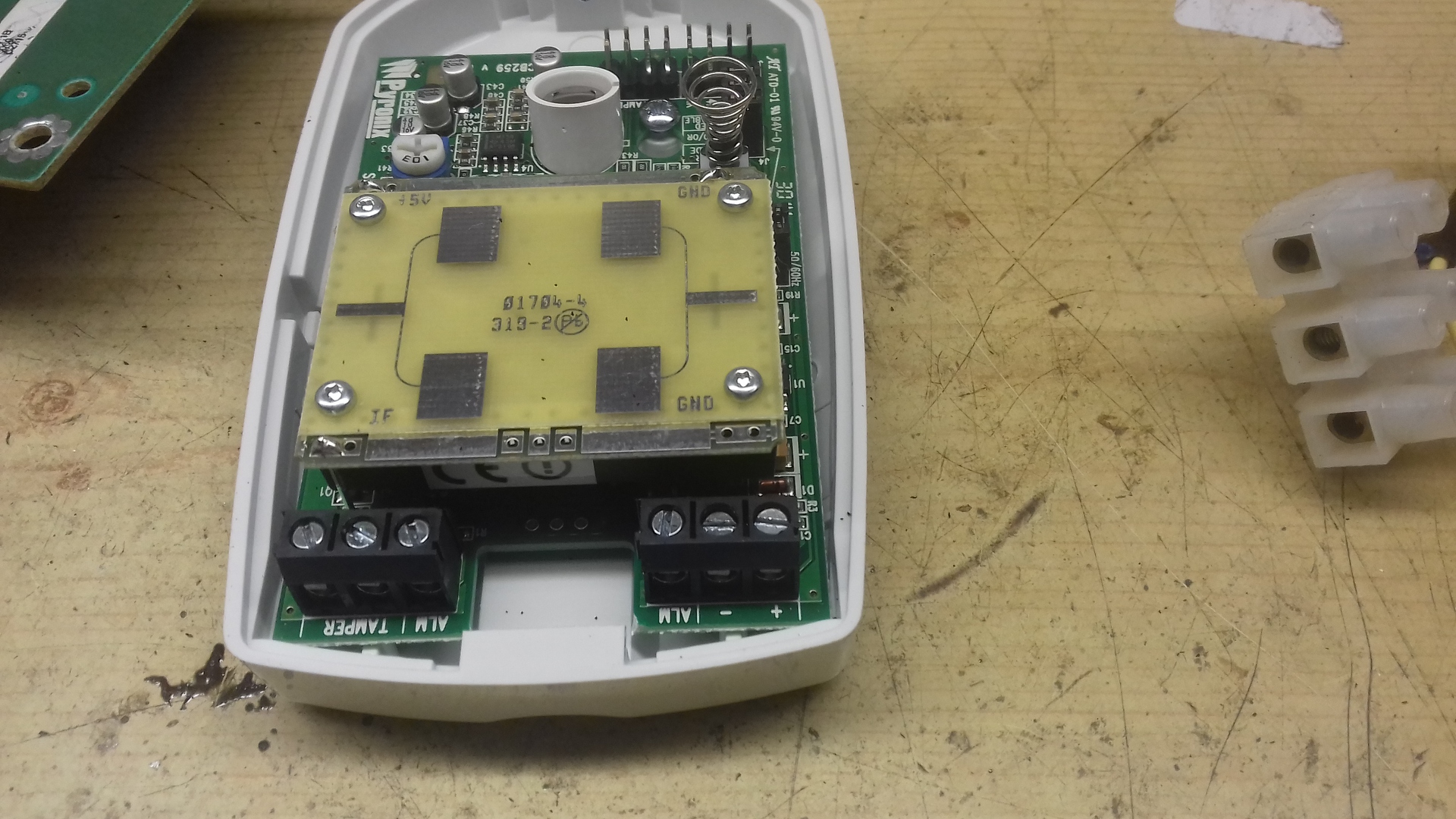

(#) mraulajos hozzászólása Jan 24, 2021 /
Ezen a mozgásérzékeőn, az ALM pontjain, feszültséget át lehet vinni? (12V)
(#) Tomi20 válasza mraulajos hozzászólására (») Jan 24, 2021 /
Elvileg igen, először ellenőrizd, ne legyen rajta "ellenállás jumper", Én multiméterrel ellenőrizném mindkét pontot a táp felé, hogy független-e. Illetve riasztáskor tényleg csak nc kontakt-e, ha minden passzol, akkor meg lehet próbálni.
(#) Johnycorp válasza mraulajos hozzászólására (») Jan 24, 2021 /
Szia.
Igen, hiszen arra van kitalálva, hogy feszültséget vigyen át.
A 12V megfelelő lehet még (riasztók zónáin is legfeljebb 12V jelenik meg), de maximum 10-20mA-ben gondolkodj.
(#) mraulajos válasza Johnycorp hozzászólására (») Jan 24, 2021 /
Egy ilyen csipogót akarok üzemeltetni vele.
