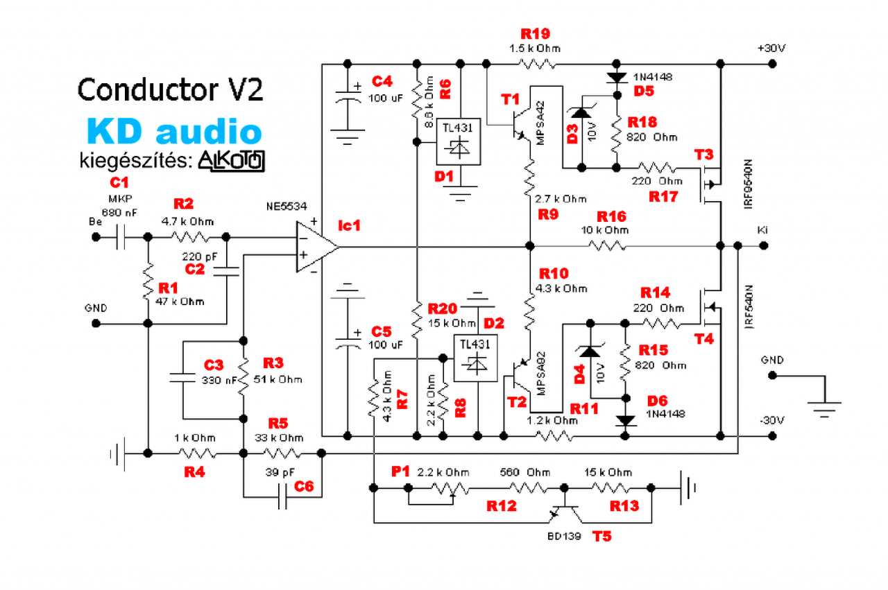

Erdekes hogy a pozitív ág árama megy fel olyna 120mA körülire, a negatív ág pedig leesik kb. 20-30 mA -ra.
(#) Karesz 50 válasza fityiszkukac hozzászólására (») Dec 2, 2020 /
Begerjed a keresztváltó miatt. Betetted azt a soros 100 Ohm-os gate ellenállást amiről már szó volt, hogy anélkül gerjedni fog?
(#) reloop válasza fityiszkukac hozzászólására (») Dec 2, 2020 /
Szia! A VF2 élesztésénél nem szerencsés a tápági ellenállás használata, másnak is volt ezzel problémája. Az ellenállásnak amúgy is 10 Ω-nak kéne lennie.
Lehetőség szerint használj áramkorlátos labortápot. Ennek hiányában az áramkorlátozó ellenállást tedd a szekunder után és kétszer egyutas egyenirányítással állítsd elő a szimmetrikus tápot Bővebben: Link.
Ha nem lenne Zobel-tag a kimeneten, pótold!

Most nézem a kapcs. rajzon, hogy itt már van 220Ohm a gate -eken. Nem okozhat gondot a +100Ohm ?
(#) fityiszkukac válasza fityiszkukac hozzászólására (») Dec 3, 2020 /
Erre a kapcsolásra gondoltam:
(#) Karesz 50 válasza fityiszkukac hozzászólására (») Dec 3, 2020 /
Köss párhuzamosan R10 4k3-mal 22kOhm-ot. Nem okoz gondot a plusz 100R, most már hagyd benne. Most a gerjedés lesz majd a gond ha újra megjelenik a HS500-zal.
(A Zobel tag az erősítő kimenetén van, 4,7-10 Ohm-mal soros 47-100nF.)
(#) fityiszkukac válasza Karesz 50 hozzászólására (») Dec 3, 2020 /
Most leültem és végig néztem meg számoltam a kapcsolást, hogy is kéne működjön, most nekiülök és méricskélek. Megnéztem a hangváltót, nekem jónak tűnik. El tudnád nekem magyarázni, hogyan is működik az a BD139 -es rész, hogyan is kompenzál ?
Előre is köszi.
Elég bonyolult, egyszerűbb és érthetőbb talán ha leszimulálom, így látsz minden feszültséget.
Lényege, ha a nyugalmi áram beállító tranzisztor melegszik (88mV=40K) behúzza a tápfeszültséget és ezáltal csökkenti a FET-ek Ugs feszültségét.
A baloldali szimuláción melegebb a nyugalmi áram beállító.
A hozzászólás módosítva: Dec 3, 2020

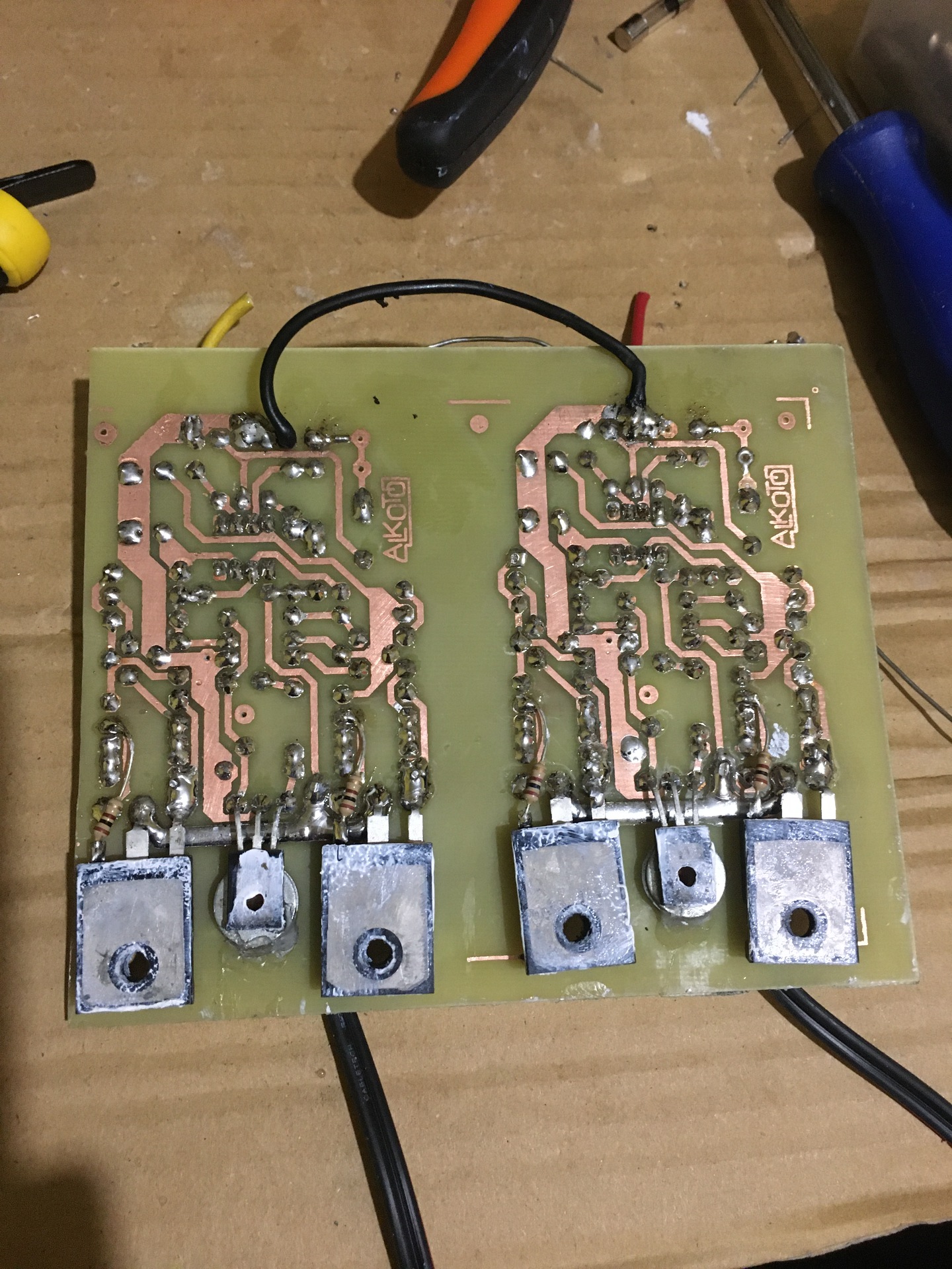

(#) toncy hozzászólása Dec 6, 2020 /
Egy ideje szemezgetek ezzel a kapcsolassal, kellene valami szebb hangu erosito es az olvasottak alapjan eleg jonak tunik.
Neki alltam az igenyeknek meg feleloen egy nyakot tervezni (van egy direkt to220 as tokozasnak kialakitott hutobordam es azt szeretnem felhasznalni emiatt a fent levo rajzok nem passzolnak a hutobordamhoz).
Szoval lenne egy kerdesem illetve keresem, valaki kedves nyaktervezesben jartas forumtars atnezne a muvemet, illetve ha le irna milyen bakikat kovettem el tervezes kozben?
Elore is nagyon szepen koszonom!
Alabbiakban a felhasznalt kapcsolas es nyakterv(sprint layout 6)
(ekezetekert meg millio elnezest!)

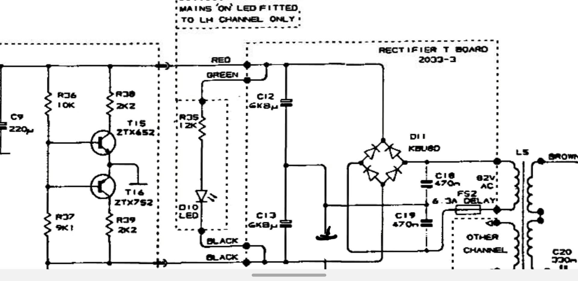

Azontúl még érdekelne, hogy mi a véleményetek az ilyenfajta föld kialakításról (alábbi ábra, quad 606) és ugyanúgy működhet rezonáns táppal, mint egy trafóval? A hangszóróval sorba kötött kondenzátorról mit mondanátok? (Lehet felesleges, de ha megvédi a hangszórókat az elfüstöléstől, akkor már megérte ez a kis módosítás)
Válaszokat, segítséget előre is köszönöm!
A hozzászólás módosítva: Dec 6, 2020
(#) reloop válasza toncy hozzászólására (») Dec 7, 2020 /
Szia! Rendszeresen használom. Nincs szükség kondenzátorra a hangszóró előtt.
