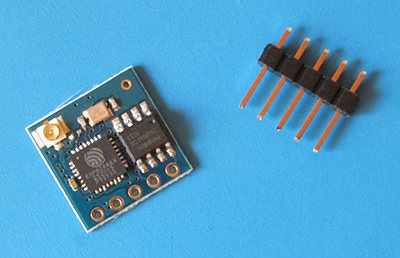

Az ESP-01-töl melyik az a WIFI modul aminek nagyobb a hatotávolsága? Üdv.
Amelyikhez lehet illeszteni irányított, nagy nyereségű külső antennát. Láttam valahol agy kísérlet videóját, ahol több kilométeres távolságon volt kapcsolat.
Csak egy pár méterrel kellene, hogy több legyen.
A nodeMCU-n gondolkodom jelenleg. Szerinted?
Legyen kerámia antennás. Vagy külső antenaa csatlakozós. És akkor kedvedre válogathatsz a különféle nyereségű antennák között.
Egyébként én elég nagy gyártási szórást találtam a modulok között is. Elvileg egyforma PCB antennás modulok közül az egyik hatótávja kétszer akkora, mint a másiké...
Olyat válassz, amihez lehet antennát csatlakoztatni, és vegyél hozzá nagyobb nyereségű antennát, mint a PCB antenna.
Mondom, irányított, nagynyereségű, külső antenna. A benne levő szoftver irreleváns, leszámítva, hogy milyen rádiófrekvenciás teljesítményt állít be.
