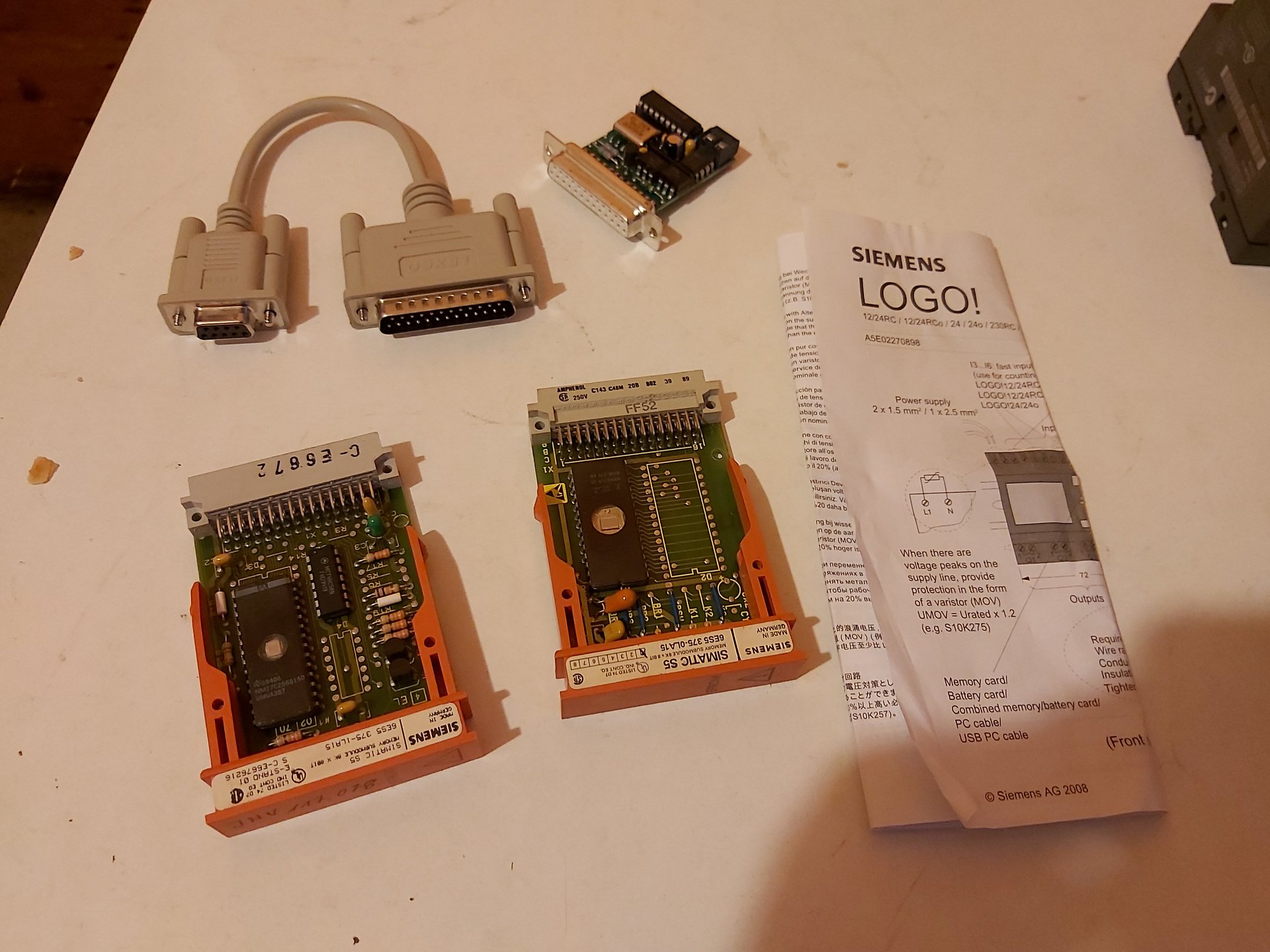

(#) Tyson5 hozzászólása Feb 6, 2021 /
Hozzájutottam a napokban két PLC-hez + egy táphoz. Használtcikk kereskedésben vettem, nem biztos, hogy működnek, de amit onnan veszek 99%-ban működni szokott, még nem próbáltam ki. A siemens logo egyébként még gyári csomagolásában volt.
1. Ezekhez programozó kábelt honnan érdemes venni? Esetleg használtan hol keresgéljek? Gondolom nem elég egy rs232 - usb A kábel (ha egyáltalán rs232 az - még nem néztem utána) valami elektronikának is lenni kell a kábelen, vagy van olyan szoftver, ami intézi?
Van hozzá 2db eprom is, illetve valamilyen elektronika. Az mi lenne? Úgy nagy vonalakban mit lehet ezekről tudni?
Leginkább itthon játszogatnék vele. Ezekhez van valamilyen lényegretörő, tömör leírás/bemutató? Lehetőleg magyar, de angolul is jöhet. Csak több száz oldalas gyártói leírásokat találtam.
Nem igazán foglalkoztam még PLC-vel.
