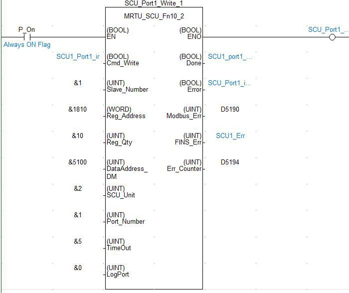

Szia! Az FN10-es funkcioblokkal próbálkozom. Csatoltam pdf ben 2 oldalas csak.
(#) torkolypalinka válasza Balagemann2031 hozzászólására (») Feb 24, 2020 /
Szia! Jaaa ezt használtam én is, de ez modbus, csak akkor fog menni, ha a kijelződ is modbuson tud beszélgetni. Anno terminál programmal nézegettem mi történik a buszon, úgy fejtettem meg. Egy hajtással dumált így a CJ2M PLC-n lévő SCU kártya, és fix 10 regisztert írtam olvastam. A crc résznek változnia kell, ha a tartalom megváltozik.
ü
J
Mellékelek egy képet

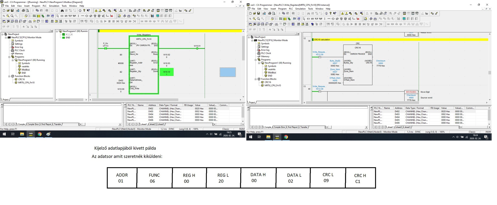

(#) Balagemann2031 válasza torkolypalinka hozzászólására (») Feb 24, 2020 /
Én nem pont ezt a funkcioblokkot használom, de az adatlap példában szereplő CRC érték sosem jön ki Csatoltam a képeket a felületről, hátha látható valami elírásom.
(#) torkolypalinka válasza Balagemann2031 hozzászólására (») Feb 25, 2020 /
öö most nem mélyedtem bele nagyon, de a modbus fb hozzáteszi a crc-t, miért szeretnél külön crc fb-t használni? (abból meg ugye több fajta van). A kijelző az modbusos?
Ha az, (98%) akkor szerintem a példa alapján az MRTU_CPU_Fn06 fb-t kék használnod, az mindent megcsinál. Slave_No := 1, Register Addres := 20, Value := amit akarsz. A számrendszereket a helyén kell kezelni. Az MRTU_CPU_Fn10 az több regisztert írna, valamint a kijelző példádban nem az van. (ha jól néztem )
A crc értékét nem fogod látni, a porgramban, de a soros vonalon igen.

(#) Balagemann2031 válasza torkolypalinka hozzászólására (») Feb 26, 2020 /
Szia! A Kijelző RS485-tel kommunikál. A CRC funkcióblokk és az MRTU_CPU_FN6 egymásra hivatkozva működnek. Tegnap annyi tanácsot kaptam valakitől, hogy nem az FN10-es funkcioblokk kell, így az Fn6-ossal már eljutottam addig hogy a kijelzőn megjelent egy nulla. Annyit már kezdek sejteni, hogy a regiszter adress, az nem a functionnal egyenlő, hanem a protokollon belül egy parancs, ha jól szűrtem le eddig a forrásokból, így adress #20-szal sikerültt reakcióra bírnom a kijelzőt. Most ott tartok, hogy 2 word adatot ha crc-számítok akkor kijön a funkcioblokknál is meg az online kalkulátornál is, tehát nagy öröm. viszont ha ki akarok íratni a kijelzőre akkor van egy olyan adatcsomag amit nem tudom hogy tegyek a memóriába. (Sajnos eddig létrában egyszerűbb logikákat, időzítéseket csináltam csak, adatmozgatást meg memóriakezelést nem) Amit korábbbi hozászólásomban írtam az nem a kijezőre írás, csak a crc számítás miat egy rövidebb adatsor.
Jelenleg a következőképpen helyeztem el az adatokat a memóriában:
W20: #0110 W21: #0001 W22: #0003 W23: #0006 W24: 0000 W25: #04D2 W26: #0002
A W23-mas résznél van gondom, mert amiatt jön ki páratlanul az adatcsomag. a W23-mat nem word-ben kellene megadni esetleg? Lehet bájtos változó típust is megadni? Csatoltam az adatlap aktuális oldalát. Ha még ebben tudnál tanácsot adni sokat segíthetne
(#) torkolypalinka válasza Balagemann2031 hozzászólására (») Feb 26, 2020 /
Szia! Ja itt meg azt írja a kijelzőre íráshoz fn10 kell, azaz több regiszter írása. Ez a modbus funkkcióblokk a soros portra ír, nem memóriába. És sztem ehhez nem kell crc blokk, megcsinálja maga.
