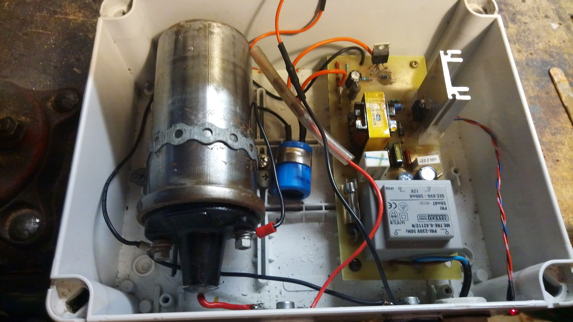

(#) dbase hozzászólása Dec 30, 2020 /
Szokásos kapcsolás, évek óta ment az udvarunkban én építettem. Kapott plusz kiegészítést csipogót, mert ha vizes volt a kerítés képes volt fölötte átugrani nem félt tőle a kutya.
Most hirtelen kinyírta a hálózati trafót. Modem trafó 12V/1A lead 16V-ot belül egy 7812 korlátozza mindenben. A villanypásztor működik, csak rövid idő alatt második trafót is kinyírta, szakadt a primer rész. Vagy a hőbiztosíték szakadt vagy a tekercse. Mi tudott pár év alatt megváltozni? Cseréljem a kis kondikat, az inverter részen lehet túl felment a frekvencia és nagyobb a fogyasztása? Az a baj kimérhetetlen a fogyasztása.
(#) deak francis válasza dbase hozzászólására (») Dec 30, 2020 /
Szia. Én kiragasztanám a diódahídat,és nagyobbat tennék! (10A)

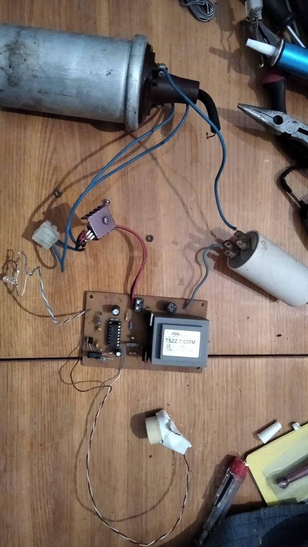

Sziasztok! Saját tapasztalataimat szeretném megosztani Veletek.
Megkértek, hogy egy gyári villanypásztort élesszek fel, mert nem akart stabilan működni. Itt a fórumon találtam sok-sok kapcsolást, átolvasgattam a hozzászólásokat is. Hát?..?..?
A gyári panel nagyon hasonlított az egyik itt talált kapcsoláshoz, de rengeteg hiba volt benne:
- nem értem miért kellett a T1 bázisáram beállító ellenállásait 2 db-ből összerakni?
- miért kellett a nagyfesz oldalra a két db 120pF kondenzátor? Leterhelve a trafó szekunder oldalát. Az oszcillátor frekvenciáját a C3 kondenzátor határozza meg valamint a trafó tulajdonsága.
- miért használtak a nagyfesz egyenirányítására 1N4007-s diódákat és miért volt bent a második (D3) a negatív ágban? Helyére egy 560Ohm ellenállás került.
- a tirisztor begyújtására DB3 diac-ot használt de miért kellett 1KOhm soros áramkorlátozó ellenállás?
- a T1 tranzisztor eredetileg BD249 típusú volt, az ide felesleges, ráadásul jóval nagyobb bázisáram kell neki mint a BD241 (BD243) -nak?
- Miért vágták le a Tr1 trafó szekunder fszültségét a 2db 120pF kondenzátorokkal?
Viszont a T1 védődiódájának valamint a nagyfeszültség egyeniránítására csak normál 1N4007 diódát építettek bele. Nem csoda, hogy a gyári kapcsolásban a Diac csak találomra működött hiszen az
előállított szekunder feszültség 150-180V volt. Az oszcillátor kb. 4kHz-n üzemelt.
Kiépítettem az alkatrészeket, kicseréltem az 1N4007-s diódákat Schotky-ra, és láss csodát a szekunder feszültségem egyből 350-360V lett, és a szikraközben 1cm szikra pattog vidáman kb. 1 sec-ként.

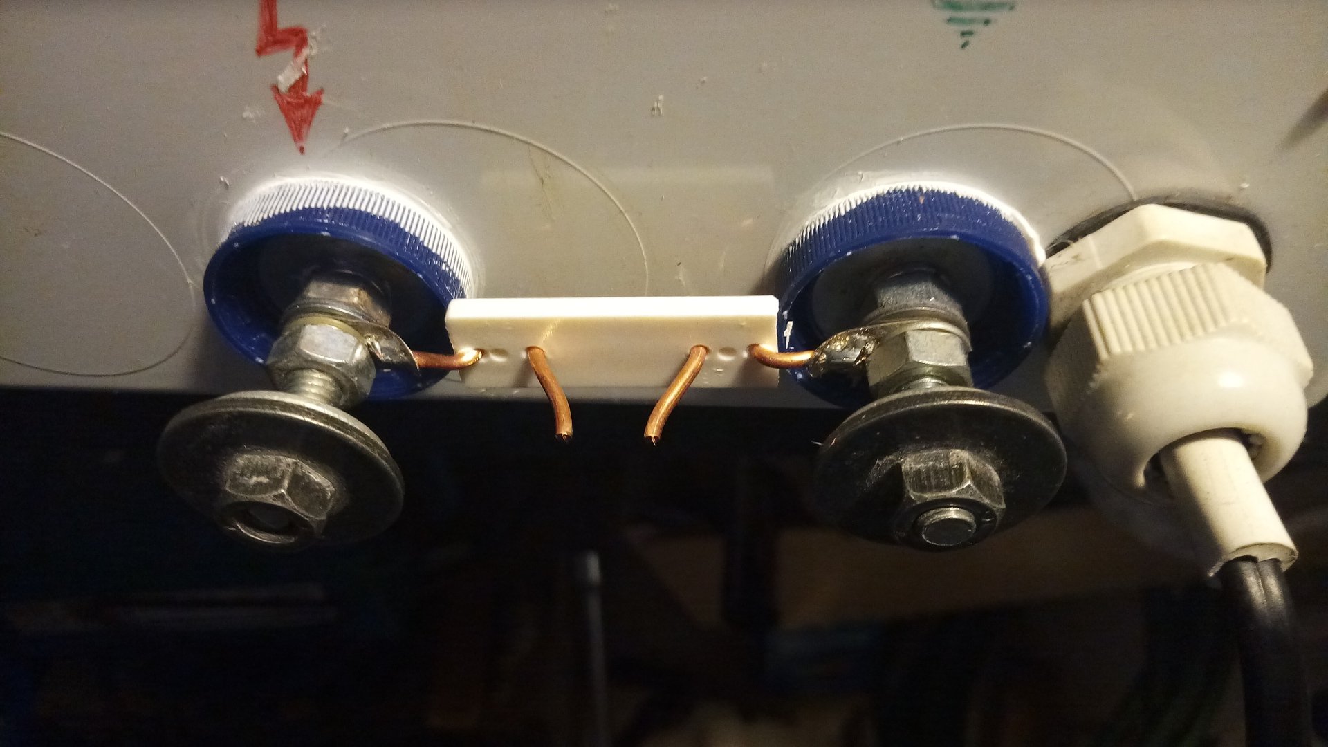

A szabad környezetben a reggeli párában a villanypásztor kimenő kapcsai között is áthúzás volt, ezért egy egyszerű trükkel a szikraközt a kép szerint építettem meg. Működik kb. 1 hónapja, stabilan.
Tapasztalatom és véleményem: a feladatra elég egy egyszerű kapcsolás, feleslegesnek tartom ide akár az 555-ös használatát, különösen a mikrokontrollert. Minek mérni a Tr1 szekunder feszültségét? Ha az oszcillátor stabilan rezeg és előállít legalább 200V-t, a Zsiguli nagyfesz trafó stabilan elő tudja állítani az elriasztó nagyfeszt, akár 1km hosszú vezetékre.
Megjegyzésem: a dobozfedélen egy glimm lámpa volt, 1 db 470kOhm előtét ellenállással a nagyfesz impulzus megjelenítésére! Hogy gondolta ember?..?..?..
A glimm kb. 75V-nál már begyujt, vliágít, az 1cm szikra kb. megközelítőleg 10 eV... Az előtét ellenállásként 4 db 4,7MOhm-t építettem be, külön-külön a két vezetékbe, melyeket vastagfalú szilikon cső szigetel mindentől.
Sok sikert az utánépítéshez!

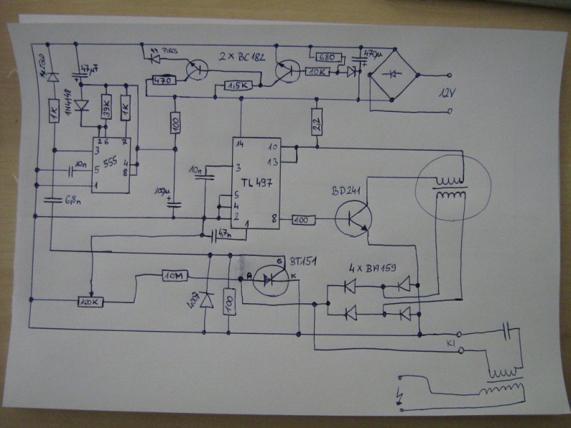

Sziasztok! Ilyen villanypásztort szeretnék építeni, ezt másolva csak magamnak, de a készítő ravkósan lecsiszolta az alkatrészek tipusát. Az 555 IC az gondolom de a tirisztor és az a 14 lábú IC azt nem tudom, nem találtam ilyen kapcsolást. Mik lehetnek?
(#) gulyi88 válasza Pedrobácsi hozzászólására (») Feb 9, 2021 /
TL497-et vizsgáld meg.
Legalábbis, amit javítottam ilyen másolásvédettet az TL497-el cserélve egész meggyőzően működött tovább.
Tirisztor meg BT151, TIC106, vagy akármi hasonló (vagy jobb) képességű.
(#) erdgab válasza Pedrobácsi hozzászólására (») Feb 9, 2021 / 1
(#) Pedrobácsi válasza erdgab hozzászólására (») Feb 9, 2021 /
Köszi, ez a kapcsolás stimmel viszont a bekarikázott trafóról lehet tudni valamit?
Sajnos nem tudok róla semmit.
(#) TAttila77 válasza Pedrobácsi hozzászólására (») Feb 9, 2021 / 1
Üdvözletem. Tudok neked segíteni, ez nagyon jó kis áramkör és nagyon stabíl tápja van. Az az IC ami le is van köszörűlve TL497 típusra hallgat!! Régebben volt erről itt márszó nem egyszer. Kép is van, valaki visszarajzolta a kapcsolást is már korábban.A 2R2 2W a söntje, figyeli a fet áramát is. Ezt már sok példányban megépítettem még lyukacsos próbanyákon is, még egy jött visdza, mert bepárásodott. Még nyák rajzom is van, csak az enyém sokkal kisebb és nincs potméter benne. Potméter ilyenben semmi keresni valója, mert idővel a mostoha körűlmények végett csak berohad.
A két pici tranyós kis áramkör pedig azt hiszem akku merűlést jelez. Enyémben ez sincs.
Erdgab pontosan be is tette neked a rajzát.

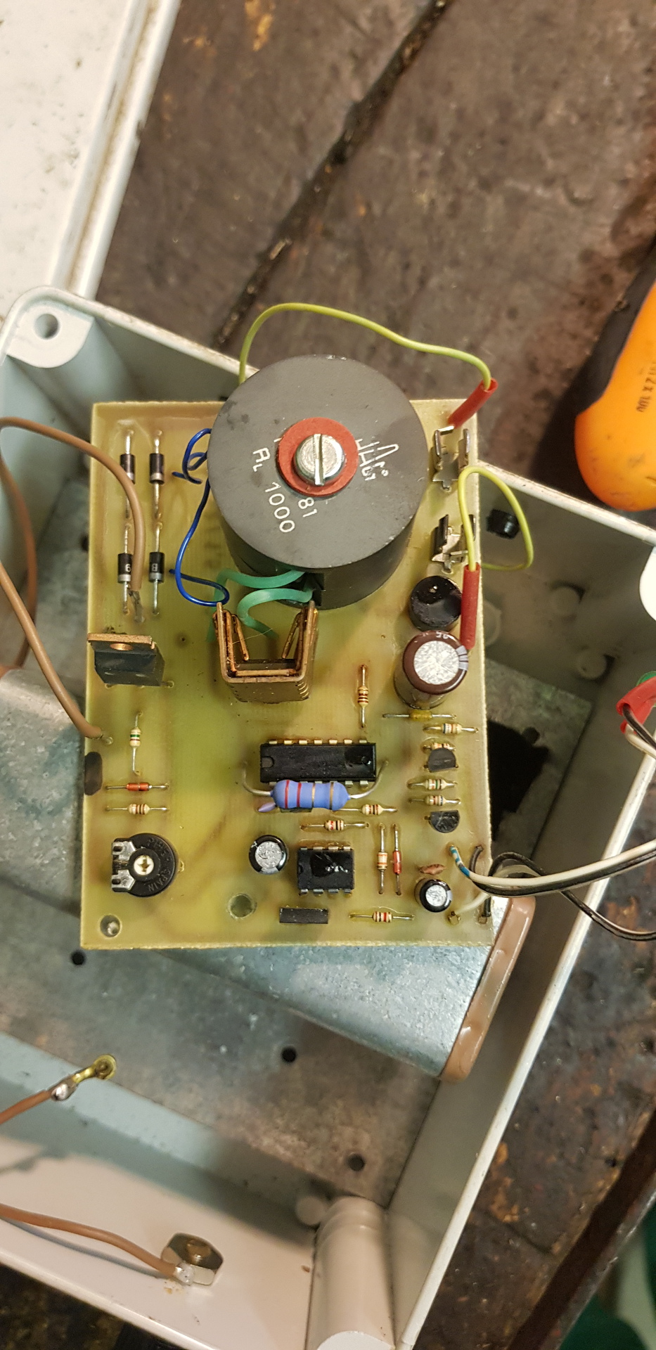

Az enyém így néz ki. Ebbe kivételesen beültettem a potit, de ellenállást teszek helyére (osztót)
Ennyi az egész villanypásztor. Nem szoktam hatalmas dobozba tenni sosem. A nyákot vagy viaszba öntöm mindenestől, vagy bő lakkba áztatom, mert a dobozon belűli hőmérséklet különbség több bajt okoz, mint más. A párától szét oxidálódik minden idővel. Ajánlom megfontolásra ezt neked is. És mint látod, úgy üzemel, hogy hűteni se kell semmit sem. 5km drótot erre ráköthetsz, légmagos nagyfesz tekercset is magam tekerem és gyantával kiöntöm, mert a kocsi gyujtótrafók csak látványelemek, ha hosszú drótot kötnek rá, elvész az ereje, szinte semmig se csinál úgy leterhelődik. Hosszú kerítéshez áram kell a nagyfesznél, hogy ne foggyon el a kraft. A fazékmagon nekem úgy emlékszem 40/ 400, vagy 40/ 300 menet van, már nem tudom. 500-600V - ot sütök ki a tirisztorral. A gicsi graetz az SF18 dióda!!! Vagy ilyen gyors nagyfrekis más 1000V-os lehet.
