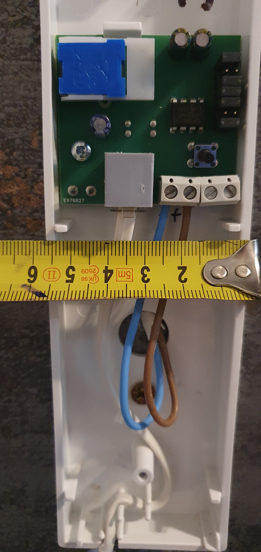

(#) kferi86 hozzászólása Jan 11, 2021 /

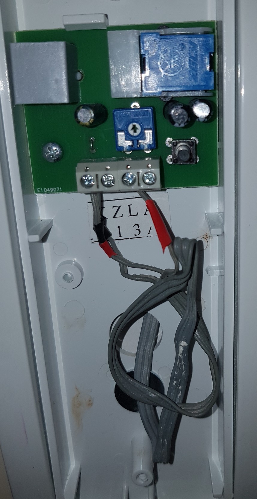

Van arra valami megoldás, hogy a Codefonos kaputelefon automatikusan beengedje a csengetőket?
Egy gyógytornász rendelő vagyunk és fárasztó a folyamatos kaputelefonozás..
(#) proli007 válasza kferi86 hozzászólására (») Jan 11, 2021 / 1
Hello! Itt már volt ilyesmiről szó..
(#) kferi86 válasza proli007 hozzászólására (») Jan 12, 2021 /
Köszönöm a gyors visszajelzést, pont erre volt szükségem!
Találtam is egy fogorvosi panelt, de máshogy néz ki, mint a fórumos képen. Mintha hiányozna az automatikus nyitás bekötési pontja.
Másik kérdésem:
Ha jól értelmezem, akkor ha kikötöm a jelenlegi kaputelefont, és rákötöm ezt a panelt, akkor mindenkit beenged automatikusan? Tehát a jelenlegi kaputelefonból nem kell hozzá semmi, ha nem bánom, hogy nem lesz hang, meg beengedő gomb?
(#) proli007 válasza kferi86 hozzászólására (») Jan 12, 2021 / 1
Erre majd a szakértő kollégák válaszolnak, én csak emlékeztem hogy volt erről szó (meg találkoztam is az életben ilyen megoldással) és belinkeltem..
Értem, köszönöm!
(#) dehogyisnem válasza kferi86 hozzászólására (») Jan 12, 2021 /
Panelcsere. Egyik ki, másik be. A csatit pótolni kell, azt a régiből ki tudod forrasztani. Ha rám hallgatsz akkor a nyomógomb csatiját szeded ki. Beállítod a jumpert ahogy a régi panelon volt. Ha valami nem stimmel akkor vissza tudod tenni a régit. A hangszóró azért kell mert ha belépnek a kapun a "felcsengetéssel", hallanod kell hogy jött valaki. Ha meg kiiktatod az automatikus nyitást akkor normál üzemben illene mennie.
(#) kferi86 válasza dehogyisnem hozzászólására (») Jan 13, 2021 /
Köszönöm a gyors segítséget! Azaz igazság, hogy elég kezdő vagyok a témában és a kaputelefonunk se a hagyományos (egy antik telefonból és egy sima kaputelefon panelből lett összerakva, csatoltam képet), szóval most gyors megoldásként, gondoltam direktbe kötni a fogorvosi panelt, ami minden funkció nélkül csak beengedne mindenkit.
Ez így tudna működni?
A kondenzátor és tranzisztor akkor is kell, ha nincsen külön ajtónyitó gomb felszerelve?
(#) dehogyisnem válasza kferi86 hozzászólására (») Jan 13, 2021 / 1
A tranzisztoros kiegészítés mindenképpen kell. A panel csak szoftveresen tér el, nem akart a gyártó külön gyártatni erre a célra külön.

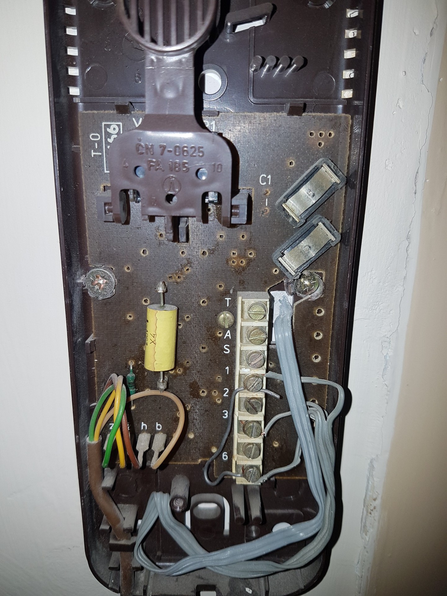

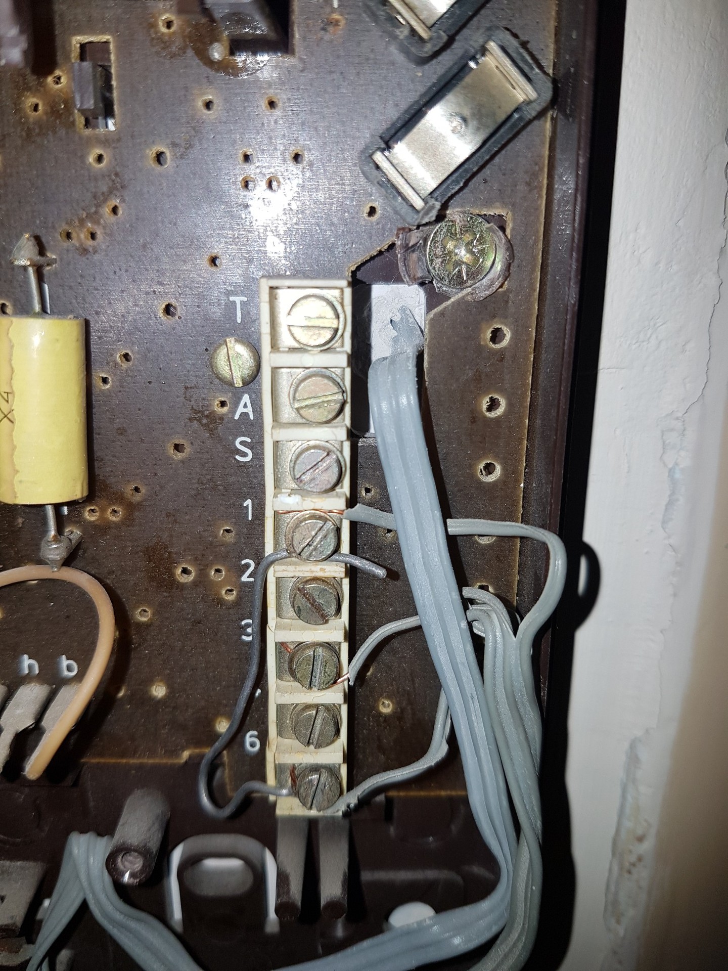

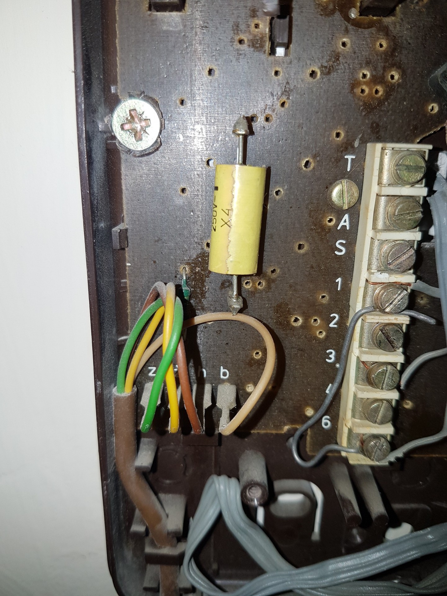

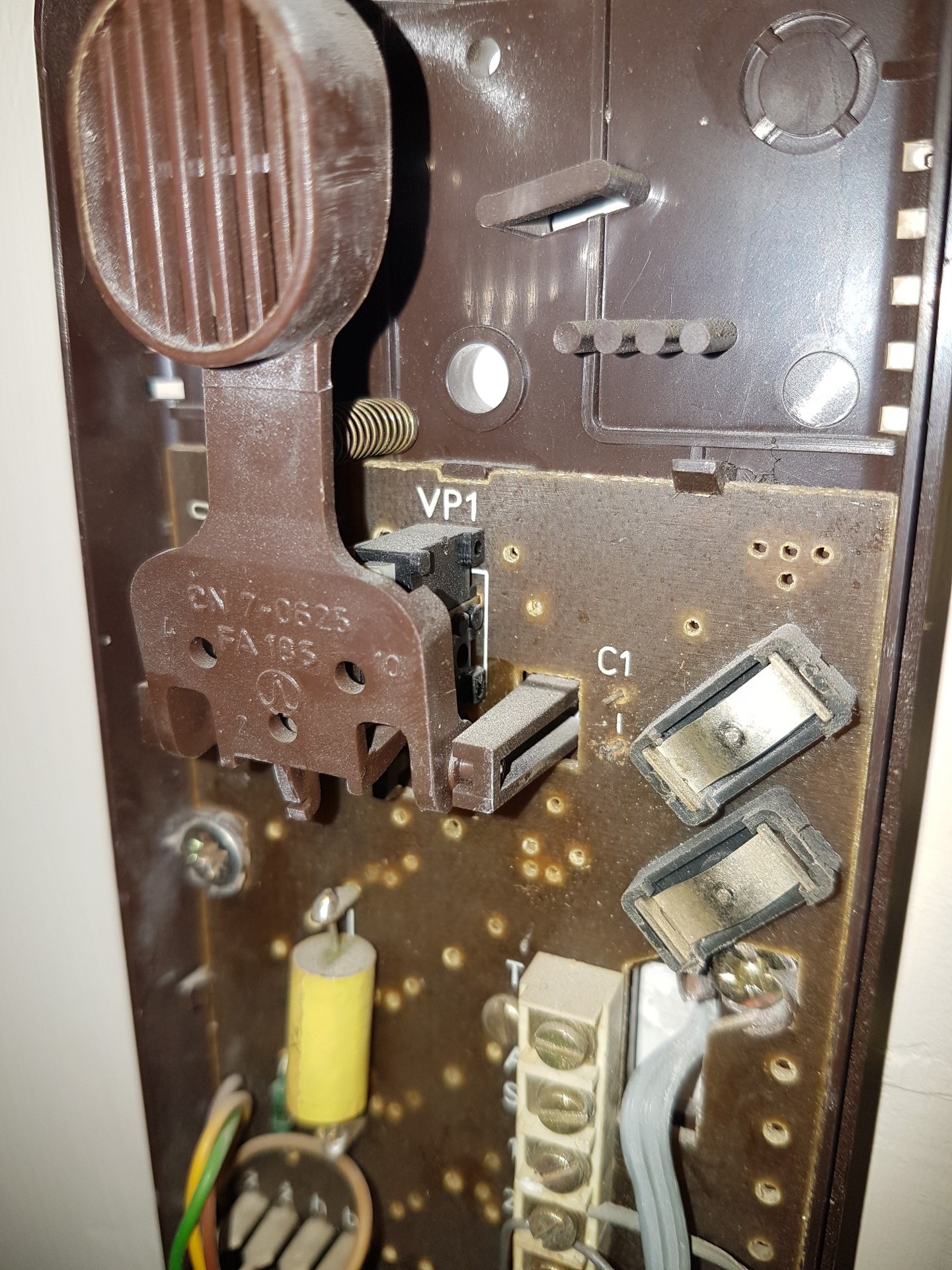

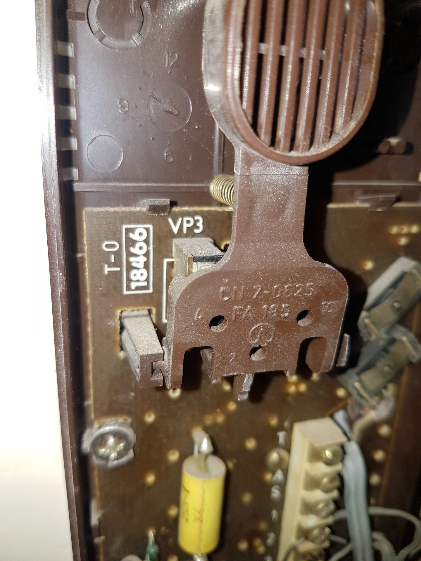

Sziasztok, korábban kérdeztem másik topicban, de sajnos nem jött válasz.
Régi két vezetékes társasházi lakáskészülékemet (lásd csatolt képeket) cseréltem le, mert már nem mindig nyitotta ki rendesen a kaput, illetve amit mondtam fent azt nem hallották lent.
A társasház bejáratánál egy viszonylag új codefon rendszer van, viszont nem a megszokott "érintőgombos", hanem a számok szürkés nyomógombok, ha szükséges tudok később képet csatolni.
A másik topic javaslatára vettem egy codefone mtk 1+n lakáskészüléket, amit bekötve a kapott tanács szerint (régi 6 és 1 ponton lévő kábelt új ,,K,, pontra, a régi 5 ponton lévőt az új ,,L,, pontra) csöng, hallom amit lent mondanak, de sajnos lent nem hallják amit én mondok.
Átmentem szomszédhoz, neki még a régi lakáskészüléke van és lent hallják amit fent mond bele.
Mi lehet a probléma?

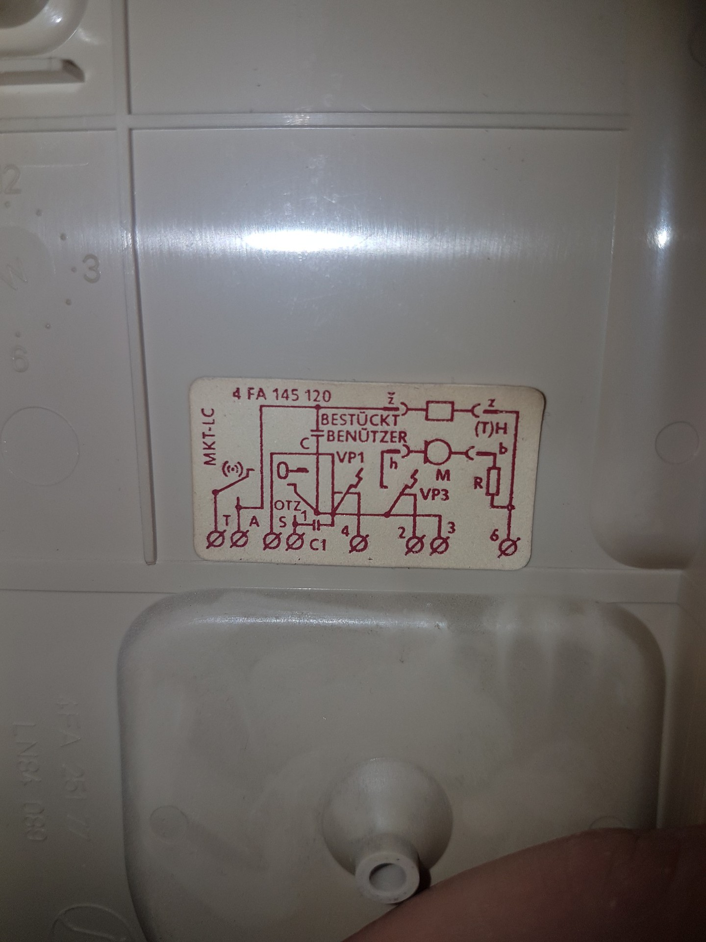

(#) dehogyisnem válasza Zirowe hozzászólására (») Jan 20, 2021 /
Szervusz!
5. pont? nem rémlik, hogy lenne rajta. Inkább S. Ráadásul a 3. pont kellene neked.
Amúgy ha a régi KT készülék és az új is ugyanazt csinálja akkor a központ, pontosabban az MKT panel inkább a rossz. Vagy már eleve rosszul volt bekötve a régi is.
Ha módod van átkötni az egyéni vezetéket egy másik üresre akkor könnyen megállapítható mi a probléma.
Tibor
(#) Zirowe válasza dehogyisnem hozzászólására (») Jan 22, 2021 /
Szia, igen, bocsánat, félreírtam, a 6. és az 1 van a K ponton és a 3 pedig az L ponton, kép csatolva.
Milyen kombinációban lehetne még kipróbálni? Még mielőtt a központra mondanám azt, hogy baja van.
Mert most alapvetően működik, hisz cseng, nyit és hallom, amit lent mondanak, csak engem nem hallanak.
Sajnos a régi lakáskészülék már nincs meg, azzal nem tudok tesztelni, csak az újjal.
(#) Zirowe válasza Zirowe hozzászólására (») Jan 22, 2021 /
Elnézést a dupla posztért.
Kipróbáltam, hogy a 6 és az 1et külön, külön köröm be a helyükre, és némi hangosítás után tökéletesen működik.
Hülyének érzem magam és nem értem miért volt eleve a régiben összekötve ez a kettő.
Na mindegy, most már végre működik, köszönöm szépen a segítséget!
(#) dehogyisnem válasza Zirowe hozzászólására (») Jan 22, 2021 /
Semmi gond! Nekem is sokszor kell lottóznom, eleve mondom az ügyfélnek, hogy nem biztos az azonnali siker. Persze az évek meg a rutin sokat segít...
Egy átkötés szokott lenni általában, ez közösíti a beszéd és a nyitó vezetéket. Az most is ott van a panelon ha megnézed a kondi alatt a poti mellett. Ha kell el lehet vágni. De nem kell.
A segítséget szivesen, azért vagyunk itt.

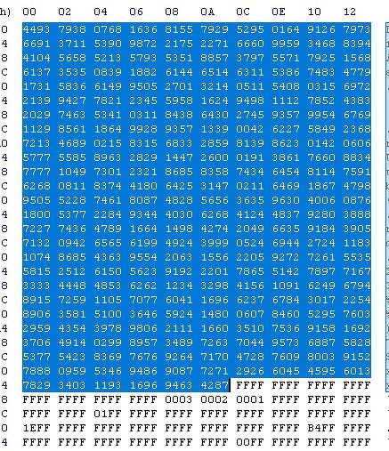

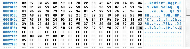

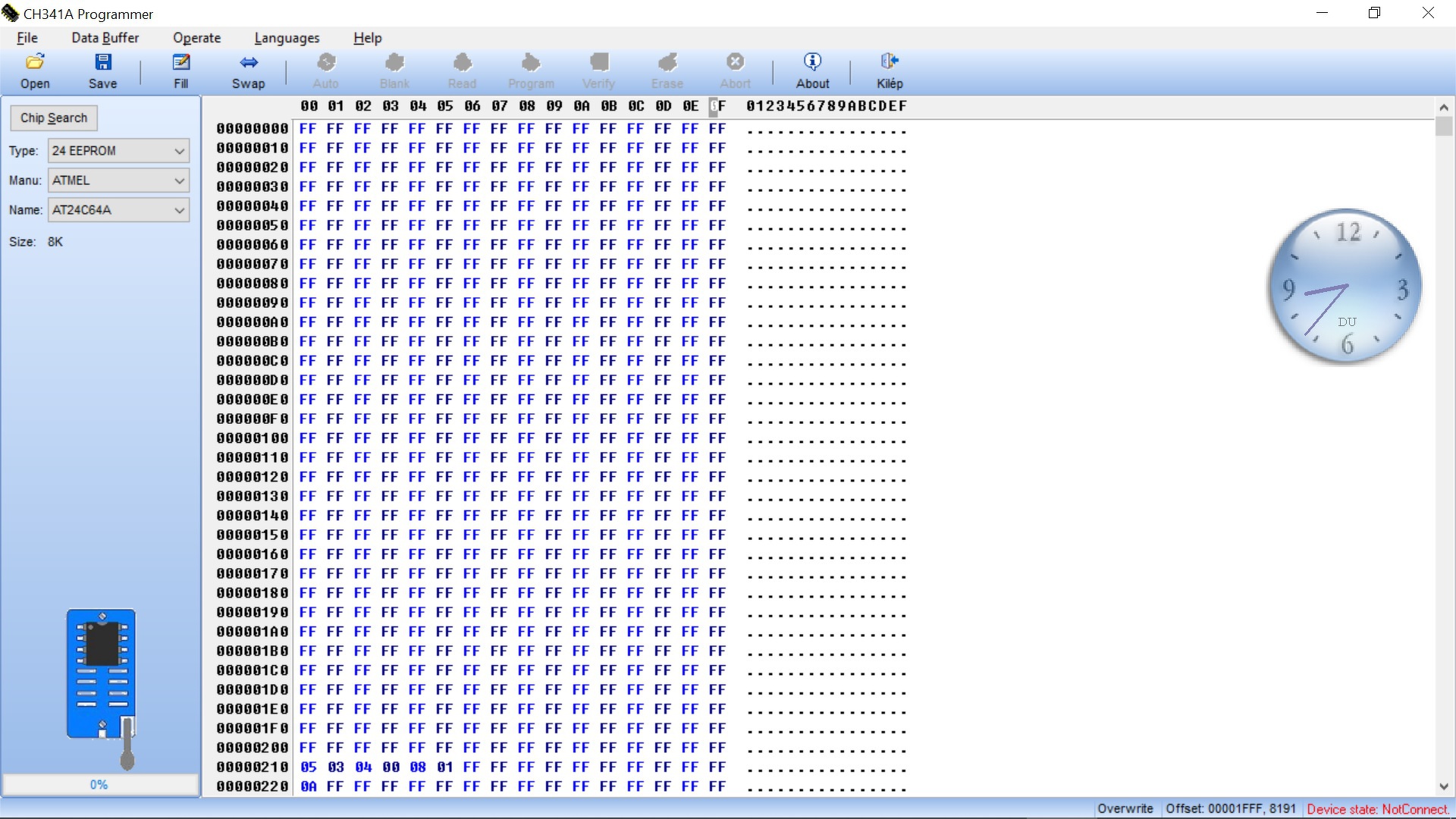

Üdv! Tud valaki segíteni, hogy a számzárkódokat szeretném megszüntetni , de úgy, hogy a meglevő kártyák megmaradjanak.
Eprom tartalmat ki lehet nullázni, vagy fel kell tölteni??
Előre is köszi!
-g-
(#) dehogyisnem válasza gart hozzászólására (») Feb 4, 2021 /
Ha biztosra akarsz menni akkor a kódtáblát töltsd fel FF-ekkel. Csak a kijelölt részt.
Tibor
A hozzászólás módosítva: Feb 4, 2021
(#) gart hozzászólása Feb 4, 2021 /
210 ig??
255 a teljes kódtábla. Mindet természetesen.
210 től van a reset kód, ha jól tudom, és utána jönnek a paraméterek, amikhez nem akarnék hozzányúlni...
De kipróbálom így is úgy is!
Az hogy nálad hogy van azt nem tudhatom. A lényeg, hogy az első FFFF-ig ameddig számok vannak addig kell feltölteni. Küldj képet, mert nem világos.
A tiednek 102030 a reset kódja
