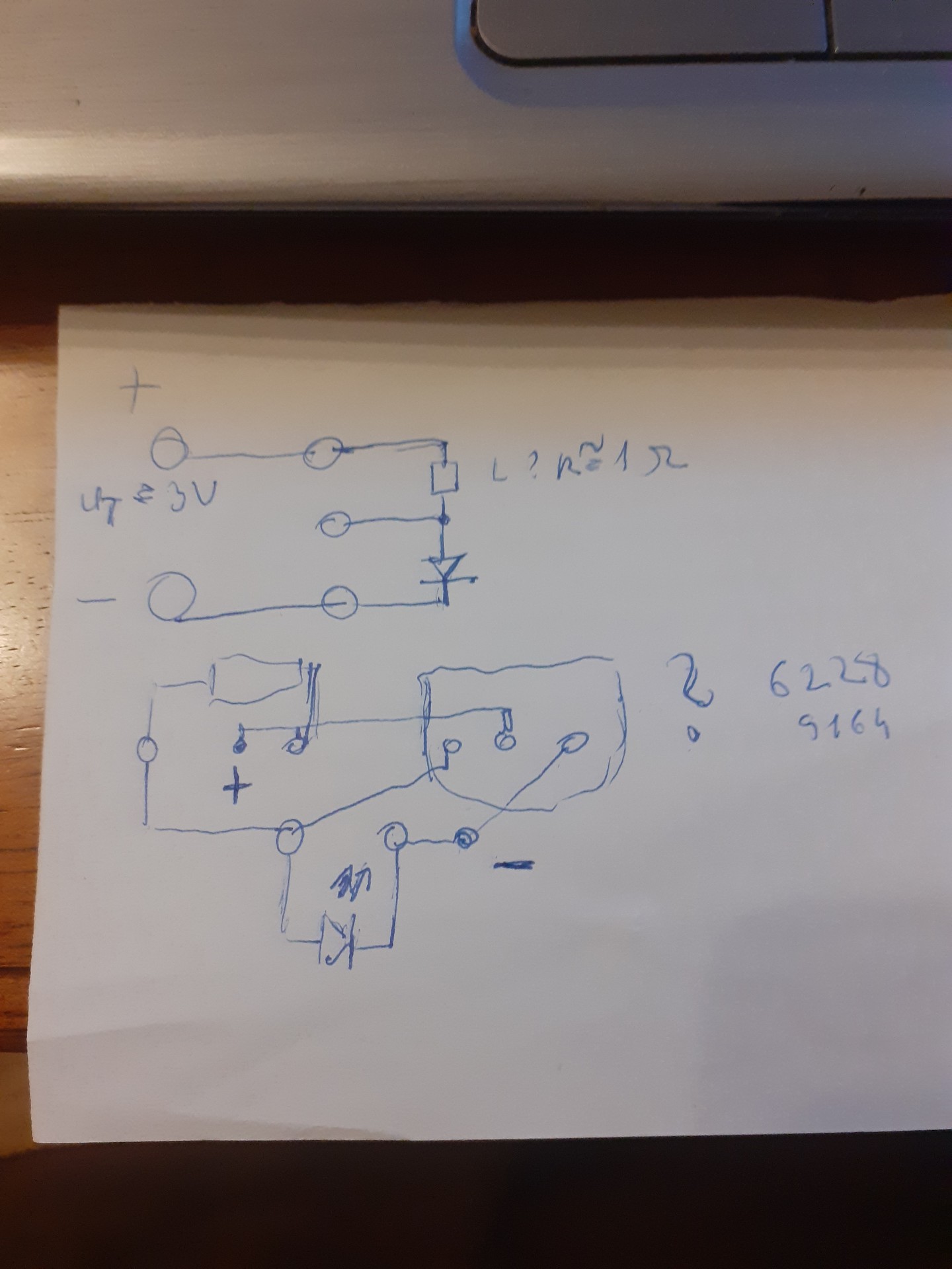

Kérlek segítsetek megérteni valamit. Hogy működhet a képeken látható kapcsolás?
Egy "6228"-as tranzisztorszerűséget és egy ellenállást tartalmaz a kapcsolás, és a ledet közvetlenül tápra kötve (3V) alig pislákol. Jelenleg villogva működik, de régebben nagyon jó erős fénye volt.
(#) proli007 válasza mugab hozzászólására (») Dec 30, 2020 /
Hello! Az nem ellenállás, hanem egy tekercs. Tehát a tranzisztornak kinéző valami, egy kapcsolóüzemű feszültségátalakító lesz.
(#) mugab válasza proli007 hozzászólására (») Dec 30, 2020 /
Köszi, de sajnos még azzal együtt sem értem, hogy lesz ebből vezérlés...
(#) Ronin válasza mugab hozzászólására (») Dec 30, 2020 /
Olyan mint egy egyszerű Step-Up konverter valószínűleg. A 3V az áramkör után már nem 3V lesz.
(#) mugab válasza Ronin hozzászólására (») Dec 30, 2020 /
Az odáig mind rendben van, de vázolnátok nekem egy legalább elvileg működő kapcsolást, egy kapcsolóelemmel és egy induktivitással (ami ráadásul ellenállásnak néz ki)?...
Mert ez itt tényleg működött!

(#) proli007 válasza mugab hozzászólására (») Dec 30, 2020 / 1
Te most azt kívánnád, hogy rajzoljuk le azt az áramkört, ami a kínai Ic-ben van? Attól, hogy ennek három lába van, az még lehet belül komoly áramkör. (Miközben Te még azt sem árultad el, hogy mekkora feszültségről működik az áramkör és milyen Led-et hajt meg.) Attól hogy egy induktivitásnak ellenállás formája van az még tekercs, vasmaggal..
Egyébként kb. így van megoldva, csak nem dióda-kondi van a kimeneten, hanem a Led párhuzamosan a tranyó kollektor emitterével.

(#) Inhouse válasza mugab hozzászólására (») Jan 1, 2021 /
Abból a két képből és a leírásodból túl sok minden nem derült ki, nehéz így segíteni.

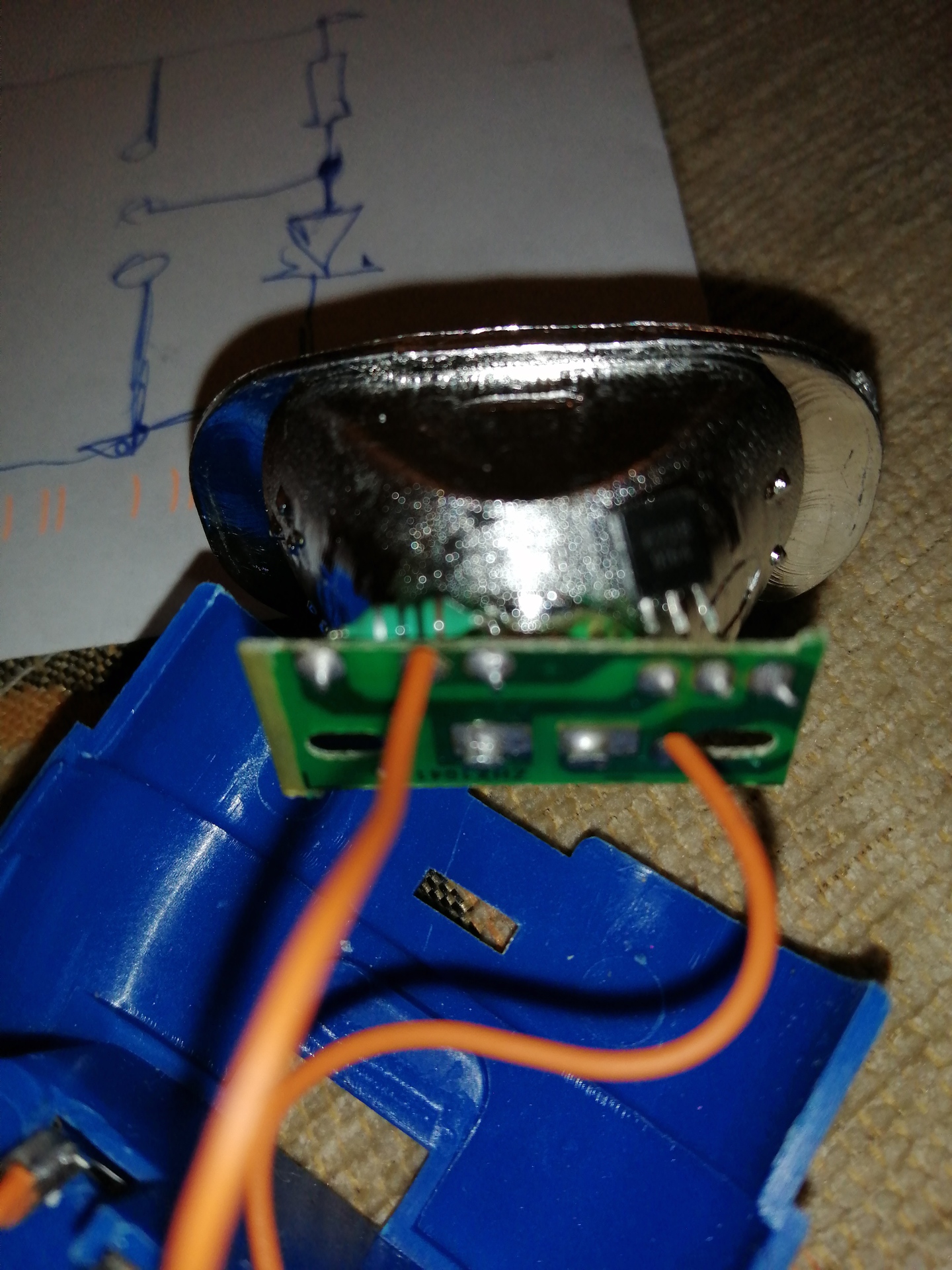

(#) mugab válasza Inhouse hozzászólására (») Jan 1, 2021 /
Elnézést kérek ha pongyola voltam, mellékelek plusz információkat.
De ez akkor is valami csoda, step up, áramkorláttal, 2 vagy ha a ledet is számolom 3 alkatrésszel...
A hozzászólás módosítva: Jan 1, 2021
Ahogy Proli007 írta, ugyanaz a kapcsolás. Mivel az IC nem egy fellelhető típus, azzal nincs mit kezdeni. Mérd meg az ellenállásszerű tekercset, ha szakadt, akkor az a baj. Ha az jó és megkapja a panel a feszültséget, akkor az IC rossz. Itt lép a képbe az általam linkelt topic. Megépíted onnan az egyik kis feszültségemelő kapcsolást, ami befér a régi helyére és mehet a lámpa tovább.
A villogással elbizonytalanítottál...nem lehet, hogy halódik az a LED? Amikor megkapja a kis kapcsolással a szükséges feszültséget, akkor előjön a hiba, villog, amikor te rakod közvetlenül, akkor nem nyit ki rendesen és nem villog, de halványan világít...
Kéne, hogy milyen LED, gondolom egy fehér...
Nagyobb feszültségről, egy méretezett ellenállással sorba kötve ki kellene próbálni. Ha úgy is villog, akkor LED hiba. Illetve fordítva, egy másik fehér LED ide, ennek a helyére. Ha nem világít, akkor elektronika, ha jó, akkor az eredeti LED a hibás.
Köszönöm mindenkinek hogy foglalkozott velem.
Engem elsősorban az egyszerűség döbbentett le, hogy még egy kóbor kondi sincs benne.
(a kapcsolóhiba kizárva, és egy elemmel van hogy folyamatosan ég kicsit halványabban)

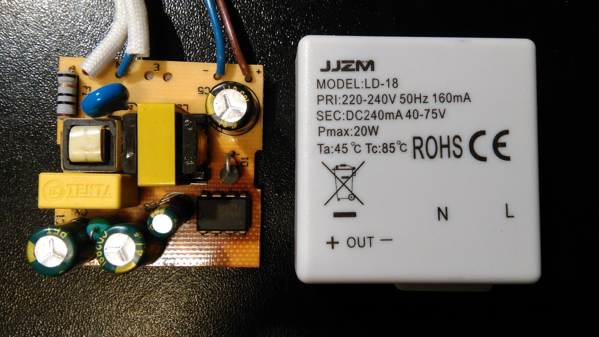

Sziasztok, segítséget szeretnék kérni az alábbi tápegységek javításához.
A képeken látható tápból és a hozzá tartozó lámpából van 5db-om sajnos mind hibás, mindnek ugyanaz a baja, amikor bedugom a konnektorba csak felvillantja néha néha a led izzókat, nem világít folyamatosan.
Rámértem a kimenetre mikor rajta van a terhelés(ledek) 56V van a kimenetén.
Az ic ami benne van OB3625NAP névre hallgat, mivel nem sok alkatrész van benne erre gyanakszom.
Hogyan tudnám megállapítani a hibát?
Egyáltalán azt sem értem miért van ráírva, hogy kimenet 40-75V???
Ez elég nagy tartomány nem hiszem, hogy egy ledsor menne 40Voltról is meg 75Voltról is úgy tudtam a ledek elég kis feszültség tűrésűek...
(#) Bakman válasza Zoltan.ms hozzászólására (») Feb 5, 2021 /
Áramgenerátoros kimenetű tápegység. A megadott áramot 40-75 V-os kimenő feszültség mellett tudja. Ha nagyobb feszültség kellene a 240 mA-hez mint 75 V, akkor azt már nem tudja, a kimeneti áram kevesebb lesz, 75 V-os feszültséggenerátoros üzemmódba vált.
A minimum 40 V nem tudni, hogyan értelmezhető. Van olyan tápegység amelyik letiltja a kimenetet ilyen esetben, van, amelyik a megadott értéknél kevesebb áramot szolgáltat.
Gyaníthatóan nem a tápegység ment tönkre, hanem a LED sorban egy vagy több LED. A tápegység kimenetére köss egy 200 Ω -os, minimum 12 W-os ellenállást. Ha a tápegység jó, akkor kb. 48 V-ot kell mérned az ellenálláson.

Rendben, még annyit, hogy 3x24 smd led van a lámpában, egy sorban 24 és a sorok párhuzamosan vannak kötve. (3V kellhet egy lednek?)
Terhelés nélkül a táp 68-83V között ingadozik.
Nézd meg jól, közelről az SMD LED-eket. Ha csak egy kis feketeséget is látsz egyben, akkor a LED-ek égtek ki. Az a baj az ilyne párhuzamos kötéssel, ha megszakad egy sor, akkor a madék kapja meg az extra áramot, amíg ki nem ég a második sor is. Innem már csak pár perc kell ahhoz, hogy a harmadik sor is tönkremenjen.
A mért feszültség akár jó is lehet. Nem egy atompontos tápegység, ennyi ingadozás üresjáratban belefér.

(#) Zoltan.ms válasza Bakman hozzászólására (») Feb 5, 2021 /
Jelentem minden ledet leteszteltem egyenként és mind világít kivétel nélkül.
Szerintem a mellékelt képen csak 10W az eredő, mert a sorbakötött ellenállások teljesítmény értéke nem adódik össze az 400Ohm 5Watt marad, csak a párhuzamos ellenállások áramértéke adódik össze, tehát 200Ohm 10W lesz...ha jól tanultam meg anno...

(#) elektrorudi válasza Zoltan.ms hozzászólására (») Feb 5, 2021 /
Nekem úgy tűnik, az egész szét van melegedve. Vagy csak a fénykép ilyen? Máshogy nem jutsz előrébb, csak, ha minden mérhető alkatrészt leellenőrzöl. Tehát az IC-n kívül mindent. Nekem gyanús a két kondenzátor közé beékelt nagy ellenállás. Ez folyamatosan melegíti a kondenzátorokat, amik előbb utóbb feladják, és rántanak magukkal mindent.
(#) Zoltan.ms válasza elektrorudi hozzászólására (») Feb 5, 2021 /
Szia, valóban az IC körül van minden nyák megsötétedve, így valószínű az a legmelegebb alkatrész (vagy mellette a dióda), a két kondi között egy induktivitás van. Üdv.
