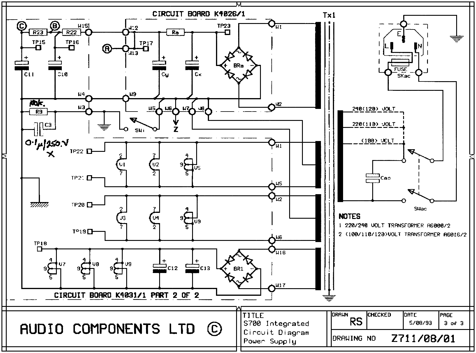

Köszönöm a válaszokat. Így már világos a AI S700 tápja. (Kivéve a nagyfesz részt, meg hogy a 6.3V-osak miért szimmetrikusak

Még csak most kezdem tanulgatni a csöves technikát (lévén hogy én már a tranzisztoros világba születtem bele, meg a processzorokba, amint a profilomból kitűnik
), úgyhogy nézzétek el ha alapvető dolgokat kérdezek.Az alsó rész az tiszta. Az erősítő kisjelű részeihez (ECC83), 6,3 V-os DC fűtés. A sztereó két oldalhoz közös. Negatív ága megy a közös földpontra. Ezt én egy külön 1-1,5 A-es nyáktrafóval gondolnám megoldani A felette levő két szimmetrikusra tekert szekunder tekercs oldalanként az ECC82-t és az EL34-eket fűti. Ezek szerint ezek a tekercsek +3.2V 0 és -3.2V lenne? És a 0 megy a közös testre. Ezt a két tekercset én egyben, szintén egy aszimmetrikus kis trafós megoldással építeném. Esetleg ha áthallás lehet, akkor külön külön egyel. A feszültség kiközepeléséhez akkor viszont valami más kapcsolástechnika kell, mert ugye aszimmetrikus a trafó. Ezen kívül a 6.3V-ot talán 8-ból kell majd mondjuk egy ellenállással lecsökkentenem, mert olyat könnyebben szerzek. Az anódfeszt előállító résznél a kapcsolót felül nem értem igazából, ott van egy RC szűró talán, amit valamiért kapcsolni lehet. Ami még furább nekem, hogy az Érintésvédelmi földet is oda jelöli bekötni. Ez valami testpont és év. föld közösítő lenne? Nem látok a tápban például az elkókkal párhuzamos ellenállásokat sem. Egyelőre ennyi Remélem nem fárasztó.

A test azon az RC tagon keresztül van összekötve az érintésvédelmi földdel, ami a kapcsolóval söntölhető, azaz galvanikusan is összköti a testet a földdel (fém sasszival). Ilyen kapcsolót még csak hangszererősítőkön láttam (ground lift), hogyha kettőt , vagy többet összekötnek, akkor ,hogy ne alakulhasson ki földhurok, az egyik erősítről leválasztják a földet. Itt nem tudom miért van? talán ha két monblokkot használnak ....
Azért én kötnék az elkókkal párhuzamosan 220kOhm/2W-os ellenállásokat, jó az ha van! annyit meg nemfogyaszt, hogy ne maradjon a csöveknek
![]() Amúgy szerintem sem jó annyi külön fűtéstrafó, egyrészt mert nem fér el Másrészt meg annyi kis fullra gerjesztett nyáktrafó össze vissza fogja szórni a vezetékeket , alkatrészeket...stb ha már mindenféleképpen külön lezs a fűtés, és anód, akkor legyen egy "nagyfesztrafó", meg egy az összes fűtésnek..szerintem

Igaz, hülyeséget írtam a -3.2 +3.2-vel. 3.2 szimmetrikust akartam kinyögni. Azért akartam a fűtéseknek külön trafót, mert csak egy 50W-ra elég toroid vasam van anódfeszhez. De végülis csinálni vagy csináltatni kell egy teljesen újat, mert az 50W se lenne elég.
Az anódfeszt előállító részt én EZ81-esel csinálnám. Emiatt gondolom nagyobb feszültségűre kéne tekerni. Ha jól látom adatlapból akkor 250V kell az EL34-eknek. EZ81-el mennyivel kell több? Ja sikerült szert tennem 4 válogatott EL34-re is, viszonylag jó áron, úgyhogy köszönöm a felajánlást de nem élnék vele.

csöves egyenirányításnál általában úgy szokott lenni, hogy amennyi a váltó, annyi lezs az egyen, vagyis sacperkábé. Szóval pl. 2x230 volt váltó az EZ81 után kb 230 volt DC lesz , vagy egy kicsit több.
