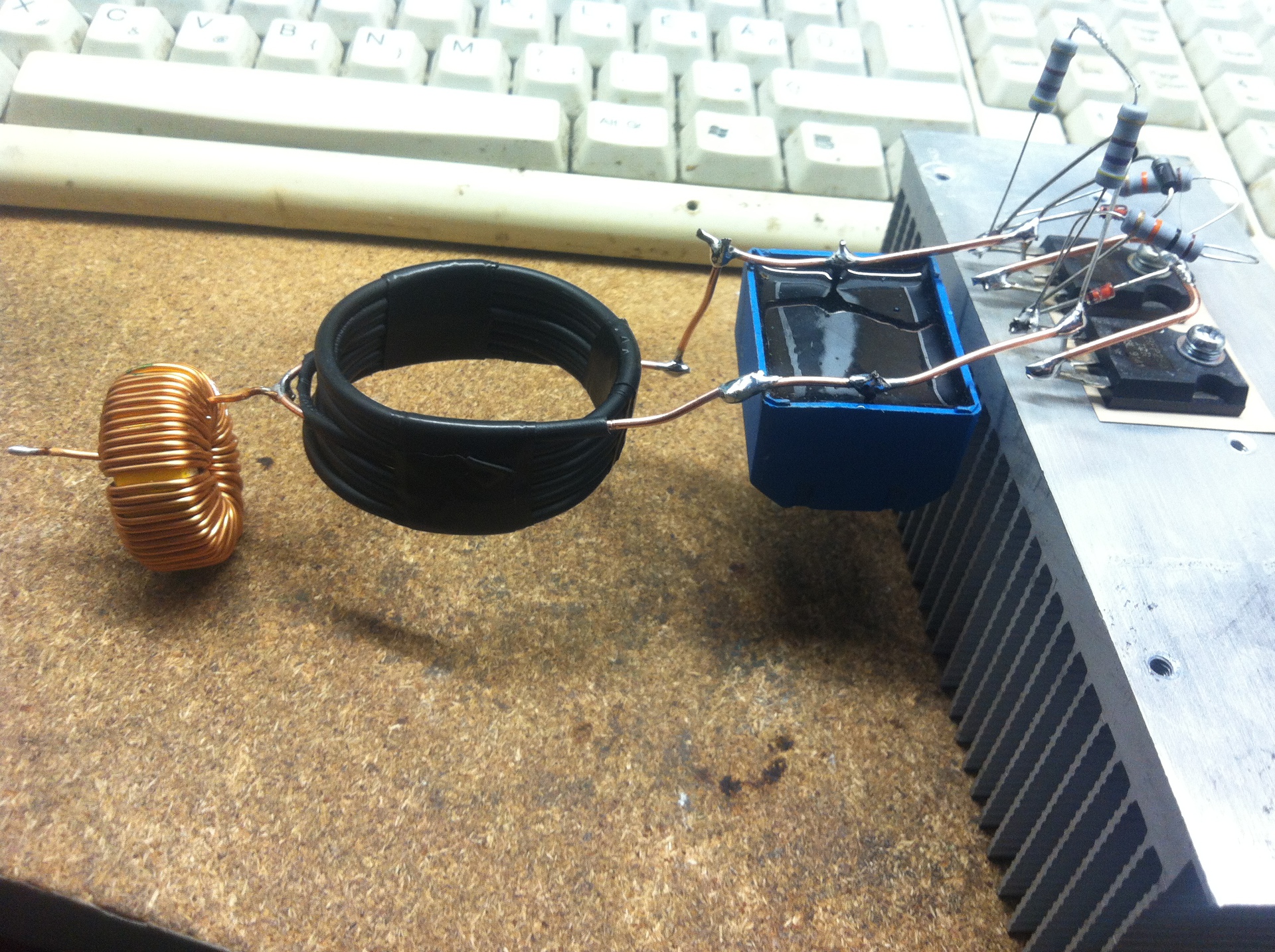

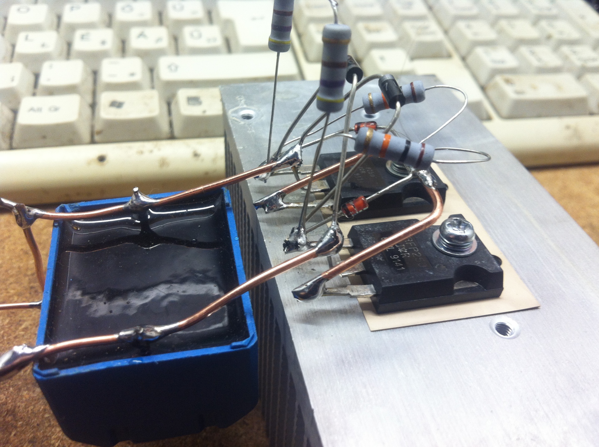

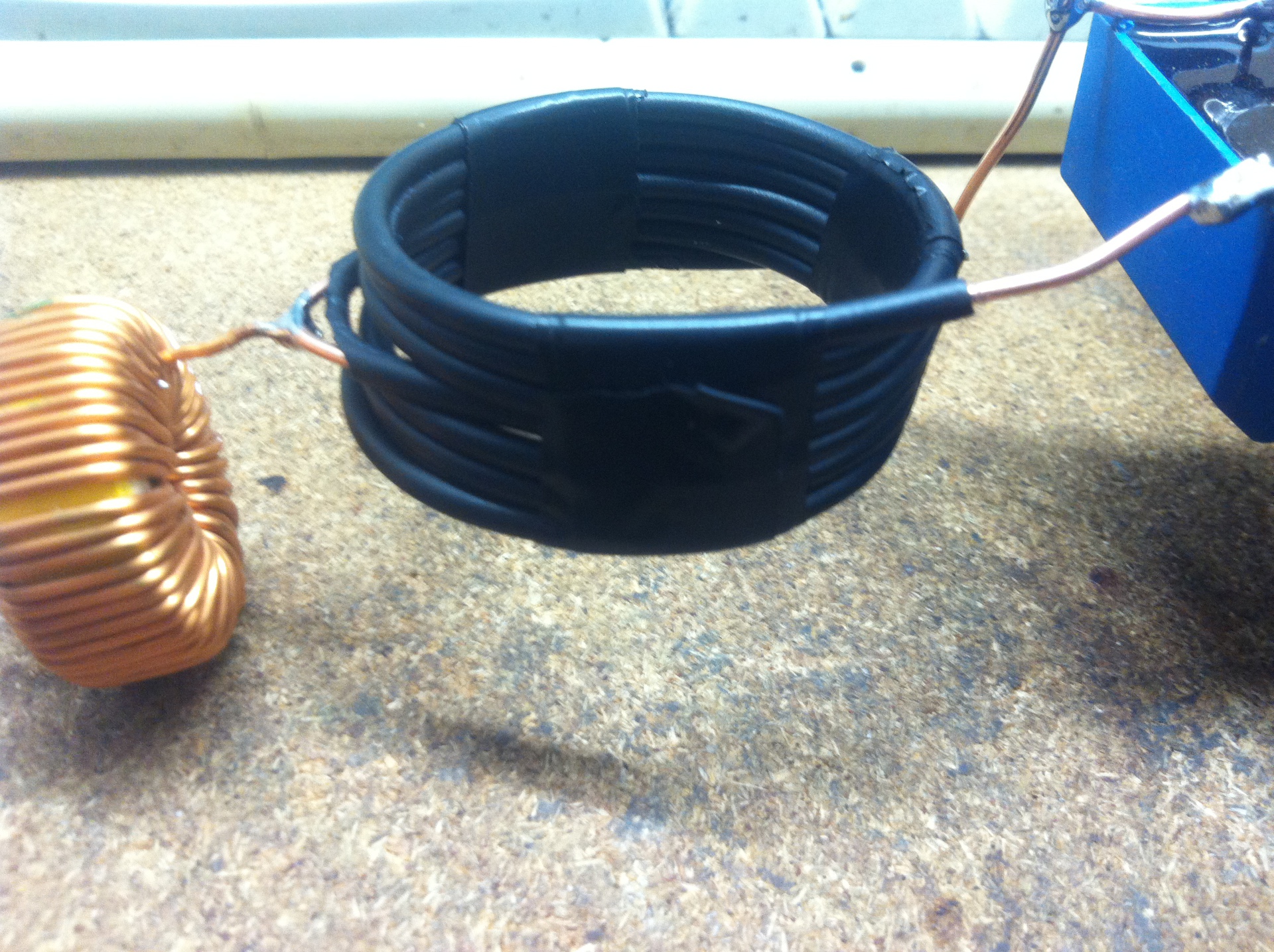

Sziasztok. Próbálkoztam a következő kapcsolással a következő felállásban:
IRFP250 -es fetek, 5V4 zénerek, a tekercsek annyi különbséggel jók, hogy a középfolytó amin a 12V-ot küldöm át nekem 100uH , a tank kondenzátor 5,4µF MKP-X (indukciós főzőlapból). Ami gondom van: a munkatekercsem nagyon gyorsan melegszik (de ez gondolom azért van mert sikerült elég vékony anyagot találnom oda sajnos, vastagabb beszerzése folyamatban) 1,5mm2-es huzalból van a tekercsem, másik hogy felmelegszik vörösizzásig de inkább csak vörösig nem sárgára vagy akár közelítve a fehér felé. Arról nem is beszélve hogy a FET-ek is nagyon melegednek. Lehet az 5V4 nagyon kevés lett oda? A hozzászólás módosítva: Feb 5, 2021
Az az 5,4 µF-os kondi nem robbant még szét? Az zavarszűrő volt egy indukciós főzőlapban. Nem idevaló, iszonyú vesztesége lehet ezen a frekvencián.
Nagyon kevés az 5V4, a FET-ek nem tudnak rendesen bekapcsolni. Mondjuk félig analóg üzemben mennek, persze, hogy melegszik.
Indukciós főzőlapban az ilyen kondenzátorok ugyanilyen feladatot látnak el, mint itt. 5,4 µF-ot nem tesznek zavarszűrőnek. Eszerint az a kondenzátor bizony ilyen üzemre készült. Indukciós főzőlapban több is szokott lenni párhuzamosan, 5-10 uf közötti értékek
Annyiban igazad van, hogy célszerűbb több kisebb kondenzátort párhuzamosan tenni. Az alacsonyabb feszültség miatt magasabb az áram a rezgőkörben. A hozzászólás módosítva: Feb 5, 2021
Az ellenállások, diódák lábait vedd minél rövidebbre. Nem kell azonnal elvágni, párhuzamosan vezetve mellécinezheted a vastag drótnak. A Zenereket feltétlenül cseréld a megadott értékre!

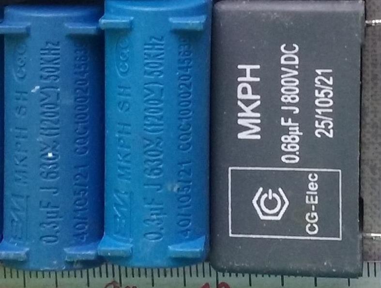

Az az MKP-X2 kondenzátor nem való oda, az sima szűrő, láthatod a mellékelt kapcsolásból. A főzőlap rezgőköri kondenzátorai a mellékletben vannak - teljesen más típusok és csak párszáz nF-os, nagyobb feszültségű típusok. Azokból rakj össze ( ha van elég ) 4-6 µF-ot. A zenerek inkább 15 voltosak legyenek. Tekercsnek inkább egy 2x4 vagy hasonló mm-es profilt tegyél. A hozzászólás módosítva: Feb 6, 2021
Igen, ha megfigyeljük a rajzot, akkor ezekben vajmi kevés pufferkondi van. 5µF-ok? Hát az édeskevés. Azért metálpapír, hogy bírja a nagy hullámos áramösszetevőt. Viszont ezek a kondik kiválóan alkalmasak még nagyobb teljesítményű LED-ekhez áramkorlátozásra, hálózati feszültségen. Az egész házamban ilyenekkel megy a LED világítás.
Lehet hogy kevés de legalább szinuszos az áramfelvétel.

- de most nem ez a téma - csupán azért raktam ide a kapcsolást, hogy látszódjon a lényeg: melyik kondi hová való.Tisztában vagyok a funkciójukkal, de a rezgőkörbe nem valók több okból sem..
Mivel elég sok választ kaptam tennék még fel pár kérdést ha nem gond.
1: Hogyan tudok a melegítés sebességén növelni? 2: Érdemes rezonanciára méretezni? 3: 2 FEt esetén , mondjuk 24-30V tápnál milyenre érdemes készíteni a tekercset? Akár érdemes lehet csőből csinálni majd vizet futtatni benne? A kisebbik kondenzátorból is van akkor abból fogok az új tekercsre tenni.

1., nagyobb teljesítménnyel - amit a tápod és a fetek engednek. 1 kW belemehet, ha nagyon gyorsat akarsz.
2., ez az áramkör oda áll be, amilyen az L és a C tag, Thomson képlet. 3., csöves tekercs kell mindenképpen ( vízhűtés ), 30 voltnál már sokat tud fogyasztani, a köráram meg nagyon nagy. A kondenzátorok hűtésére találj ki valami hatásosat, mert a "csőre forrasztott" láb nem az igazi. A hozzászólás módosítva: Feb 6, 2021
Akkor át kell méreteznem a kapcsolást, új zénerek, és szerintem a rézcső fogja hűteni a FET-eket is, a kondikat meg megúsztatom olajban, az a legegyszerűbb.
