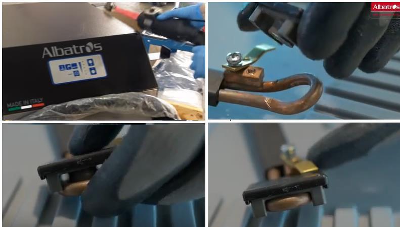

(#) csavarkulcs hozzászólása Ápr 14, 2021 /
Szeretném befejezni a több éves projektem.
Valami hasonló melegítőt szeretnék mint ami a képen van, ezt a swarciban használtuk, 10kwos.
A kábel védőcsöve egy 3colos tűzoltó tömlő.
Egy ilyen mozgatható szeretnék, nem baj ha nagyobb, nehezebb, csak egy berohadt csavart ki tudjak szedni vele.
Nem szedtem szét nagyon ami a képen van, de ami biztos hogy a fej vasmagos, és vizhuteses az egész.
Nem tudom hogy milyen kábelen lehet elvinni 10 méteren ekkora teljesitmenyt? Koax? Van itthon rádióadó koaxom, a közepe kb 2mm huzal van, de az édeskevés ide. Talán egy fémhálós csőben lehetne belehúzni egy hegesztő kábelt, és az leárnyékolná. Vélemény?
Vagy inkább a pisztolyban csináljam a nagy frekvenciát?
A teljesitmenyt egy régi 10kW hegesztőtrafó biztosítaná.
Az eredeti gép amit használtunk kb akkora volt mint egy kisebb hűtő.
(#) csavarkulcs válasza csavarkulcs hozzászólására (») Ápr 16, 2021 /
Senki?
(#) erbe válasza csavarkulcs hozzászólására (») Ápr 16, 2021 /
Ez nem indukciós hevítő. Ha nem csak a fogót mutatnád, hanem a gépet is, jó lenne az adattáblája is, abból többet tudnánk. A nagy semmihez nehéz hozzászólni. Valószínűleg még senki nem látott ilyent, aki ezt a fórumot olvasgatja.
(#) csavarkulcs válasza erbe hozzászólására (») Ápr 17, 2021 /
Ez a fejegység ez melegít. Adattablát nem tudok, mert már nem vagyok ott. Igazából az érdekelne hogy hogyan lehet elvezetni a magas frekvenciát 10m-t hogy ne legyen káros.
(#) Egri Frédi válasza csavarkulcs hozzászólására (») Ápr 17, 2021 /
Biztos vsgy benne, hogy ez az "izé" nagyfrekvencián ment ?
A "berendezés " méretei engem inkább egy ponthegesztőre emlékeztet. Annak is - az ipariaknak - vízhűtéses a feje. Az meg, hogy egy kisebb hűtő méretű volt az eredeti - amit láttál - nos, manapság ezen a területen fokozottan igaz, hogy: nem a méret a lényeg !
Ha már van egy 10kW -os átalakítható hegesztőtrafód, miért nem egy "ponthevítőben" gondolkodsz. Sokkal egyszerűbb a megvalósítása, mint 10 kW -ot 50 kHz -en 10 m -re elvinni.
Én dolgoztam ipari indukciós edző berendezés használó cégnél. Ott a tápegység/vezérlő berendezés az "edző" mellé - azzal egybeépítve volt telepítve.
Ha ehhez való vízhűtéses fogót nem tudsz venni/szerezni, akkor szerintem azt lesz a legbonyolultabb összehozni.
Feltételezem nem napi 3 órában akarsz berohadt csavarokat bontani, hanem alkalomszerűen 2 - 3 db. -ot. Ehhez a túlmelegedés veszélye nélkül bőven elég 2 x 25 mm2 rézkábel. Ezen 2 - 3 mp. -ig 2-300 A is simán átmehet. Ekkora áram, ennyi idő alatt egy M8 -as csavart képes felizzítani ...

(#) csavarkulcs válasza Egri Frédi hozzászólására (») Ápr 17, 2021 /
Biztos hogy nagyfrekis volt, hallottam a fiatal füleimmel a sípolását amikor a gombot megy nyomtam. Nem kellett hozzá érinteni a vas hoz. Van róla video is.Bővebben: Link
Mennyire lenne bonyolult a fejegységben megcsinálni az elektronikát?
Szeretném használni vas melegitesere egyengetés, kovacsolás céllal, és anyákat leszedni...
(#) bandika válasza csavarkulcs hozzászólására (») Ápr 18, 2021 /
Idukciós hevítő un. "kézitrafója" és az induktor van a képen, vízhűtéssel ellátva, a hozzávezető "anakonda" egy részével. Freki 2-15 kHz között szokott lenni anyagtól és behatolási mélységtől függ. Ezt IGBT-s inverterrel állítják elő, az előbb említett kézitrafó primerje és jó izmos kondi (általában az is vízhűtéssel) alkotja a rezgőkört.
