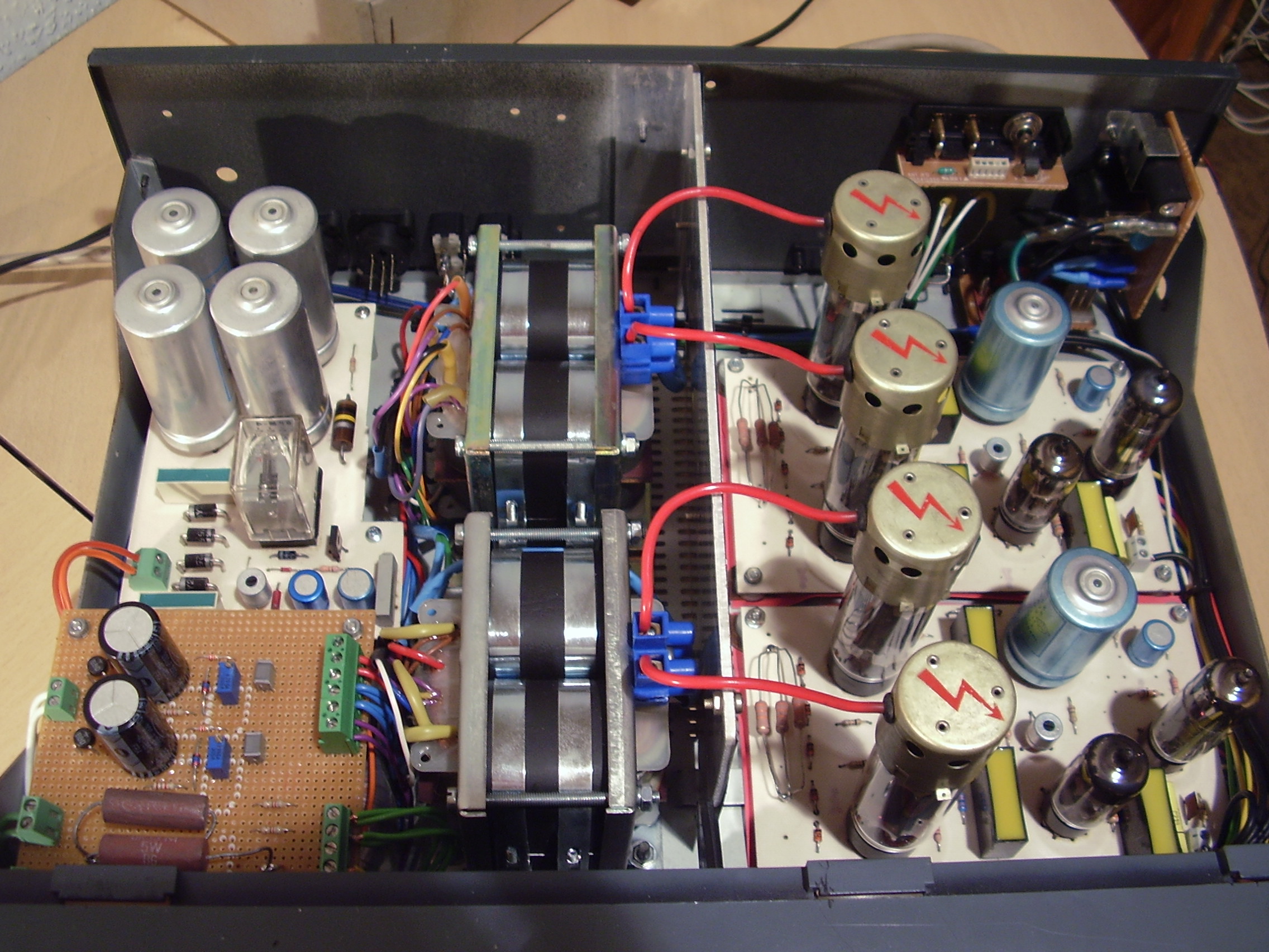

Nekem nagyon tetszik a hangja.Tisztán,részletezően szól,a mélyei is nagyon rendben vannak,hallani azt az igazi csöves hangzást.
Kicsi brummja viszont van,de ez nem a kapcsolás hibája.
Még annyit a kimenőről,hogy az eredeti leírás alapján elkészíthetetlen.Egyszerűen nem fér rá a csévére az előírt menetszám+még a szigetelés.Én kevesebb szigetelést raktam.
üdv.
(#) Mate78 válasza Gory hozzászólására (») Jún 24, 2008
Itt egy kép róla.
