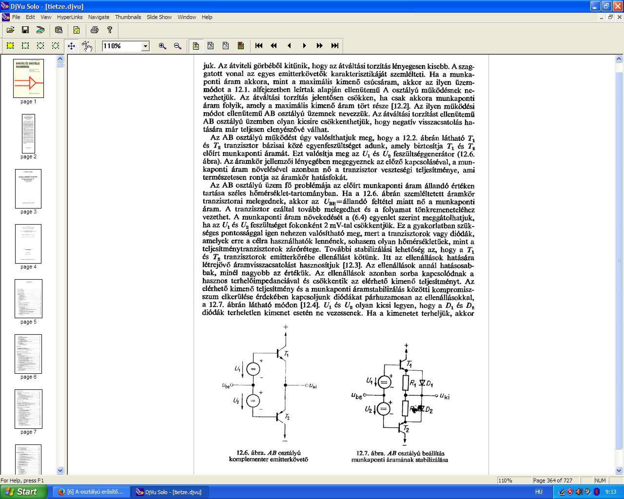

Kezdésként ajánlom ezt a könyvet, ebben magyarul is megtalálhatsz olyan szakkifejezéseket, mint pl. emitterkövető, ellenütemű, utáhúzás, stb... Ha sikerült megértened az alapösszefüggéseket (ebben nagy segítségedre lehetne egy áramkör szimulátor program) azután bátrabban rajzolgathatnál olyan egy-két tranzisztoros alapkapcsolásokat is amelyeknek értenéd a működését.
Itt már bonyolultabb kapcsolásokkal folytatódik, javaslom többször figyelmesen elolvasni és megjegyezni. A könnyebb megértés végett számítási példákat is találsz.

Nézd csak a képet. Bővebben: Link A hozzászólás módosítva: Feb 10, 2021
