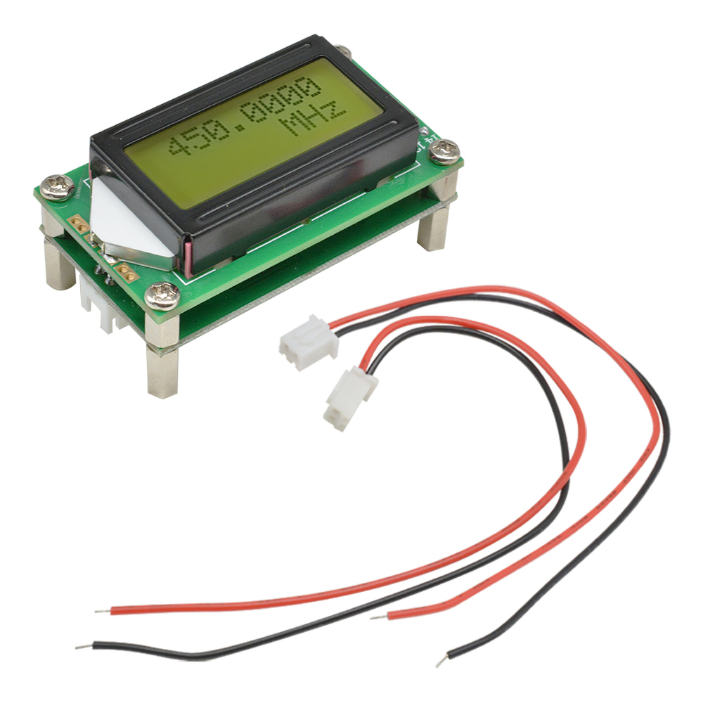

(#) mineral hozzászólása Jan 13, 2021 /
Sziasztok! Videoton 6303 S tunernek nincs külön topikja. Ezért bátorkodom itt feltenni a kérdésem.
A Tunerhez szeretnék egy digitális frekvenciamérőt kapcsolni. TDA1062-es IC dolgozik az FM modulban.
Megoldható, hogy az oszcillátor jelét induktív vagy laza kapacitív (pár pikofarádos) csatolással
kivezetni a frekvencia mérőre?
(#) Medve válasza mineral hozzászólására (») Jan 13, 2021 /
Simán, igen érzékenyek ezek az ECL előosztók.
(#) mineral válasza Medve hozzászólására (») Jan 13, 2021 /
Induktív módon próbáltam. 2 menet kb 7 mm átmérőn. Az nem működik. Semmi tudományos számítás nem volt benne. A légiforgalmi vevőnél (lásd képen) így le tudtam venni az oszcillátor jelet. De itt nem működik sajnos.
