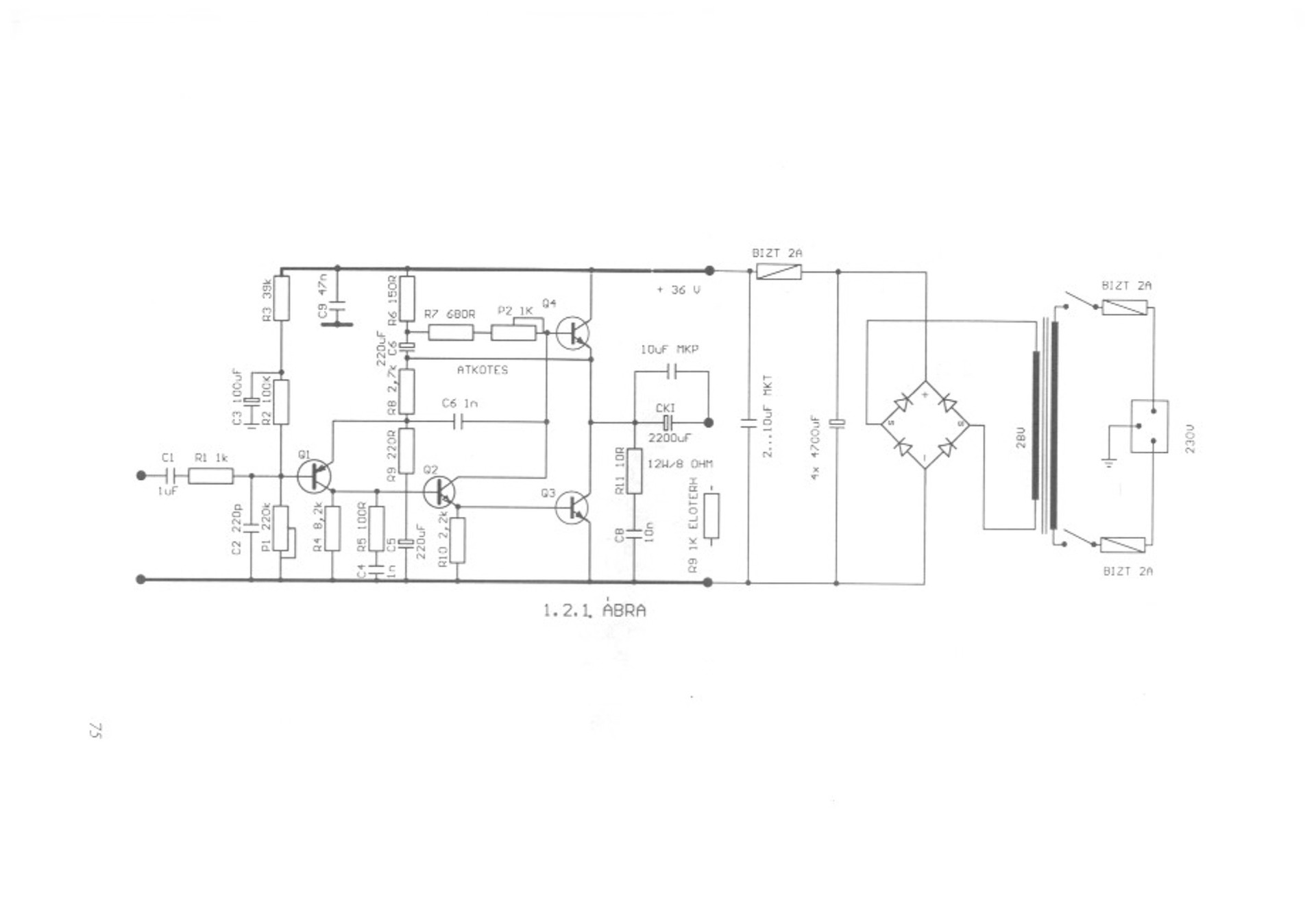

Én is meg szeretném építeni az alábbi kapcsolást, de lenne több kérdésem is. Elsőként az lenne, hogy 2x28V-os toroid trafóra gondoltam ami 100VA, (vagyis ha jól tudom egy ágra kb 1,78 Amper jutna.) ez elég lenne a stabil működéshez, ha 1 vagy 1,5 Amper nyugalmi áramot szeretnék rajta beállítani? Emelett egyenlőre még a bemeneti csatoló ( C1=1uF), és a kimeneti csatolóval párhuzamosan lévő kondival vagyok elakadva ( 10uF). A tudomány szerint ezek MKP vagy MKT gyártmányúak. Ezeket hol tudom beszerezni ( és itt most nem ebay-re gondolok) ami méretben és értékben is egyezne és nem 400V-os? esetleg melyik fajtával tudnám helyettesíteni? ui: a 2200µF-os lehet sima vagy legyen az is ROE gyártmányú a jobb hangzás érdekében? A hozzászólás módosítva: Feb 17, 2021
Szia! A trafó sajnos nem jó erre a feladata. A megadott névleges terhelhetőséget csak 2-30 percig (ezt fel szokták a trafó címkéjén tüntetni) viseli el túlmelegedés nélkül. A-osztályú erősítőnél a gyakorlati tapasztalatok alapján háromszorosan túlméretezünk.
Bár a rajzon 28 V-os szekunder-feszültség szerepel, azt ajánlom a hangsugárzód névleges impedanciája alapján ebből a táblázatból válaszd ki a tápfeszültséget, abból kiszámolható hány voltos legyen a szekunder. A bemeneti csatoló Bővebben: Link A kimeneten nálam a dupla LOW ESR vált be Bővebben: Link
Nem akarok beleszólni mert azt csinálsz és abból amiből akarsz, de ha a képen látható alkatrészekből építkezel akkor a végeredmény is borítékolható lesz. Végtranyókat pedig keress olyat amiket még a 80-as években gyártottak.
Mi a baj a képen látható alkatrészekkel? Az erősítők 99%-a ilyenekből készül.

Erre nincs jó recept, mert nem biztos hogy az ár arányban lesz a végeredménnyel. Az ellenállásokról pl. itt olvasgathatsz, írnak a gyártástechnológiákról, mit miért csinálnak úgy ahogy, természetesen a minél jobb audio élmény érdekében. Kondenzátort tekintve én pl. kedvelem az ERO-t mert ár/érték arányban nagyon jó, de olyat már csak elvétve találsz mert a gyártó már régóta nem létezik.
Még valami, amit én a mai napig nem akarok elhinni de muszáj lesz, ez pedig a kor. Ha kiveszel a fiókból egy 30-40 éve ott lévő alkatrészt az "szebben" fog szólni mint amit aznap veszel a boltban, igaz ez mindenre nem csak a passzív elemekre. Itt ott vannak még régi elfekvő darabok, én az ERO kondikat pl. ilyen helyről vettem.
