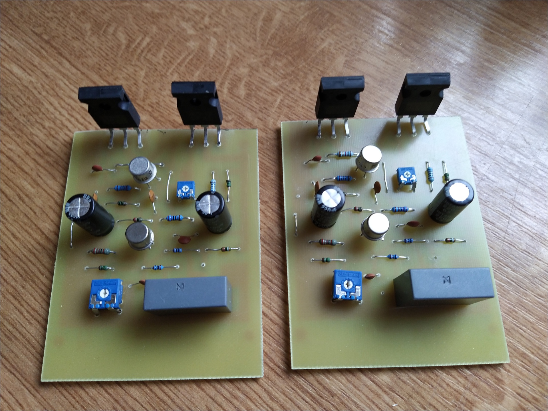

Köszönöm válaszod. A kapcsolás elvileg működik (JLH 2003). Ez egy Alis egységcsomag , a félvezetők és az ERO kondik hamisak benne, azokat nem szeretném használni. A nyák és a TO-3 hűtésprofil miatt vettem meg. A tápfesz +/- 25 v , terhelés 8 Ohm , nyugalmi áram 3,2A.
(#) reloop válasza lzsolti2 hozzászólására (») Jan 15, 2021 /
Sávszűkítés nélkül nem stabil a kapcsolás. Használhatod ezen ábra szerinti C3, C5-öt, vagy ami nálam bevált a Q3 bázis-emitter közé 27 pF.
Ha végtranzisztor beszerzés előtt állsz, akkor több száz voltos helyett inkább nagyobb bétájút válassz! Olyat 60-120 V feszültségtűréssel könnyebben találsz.
A nyugalmi áramra írtam egy képletet Iq=0,36Ut/Zh=0,36*50/8=2,3 A. Azt is épp elég lesz hűteni

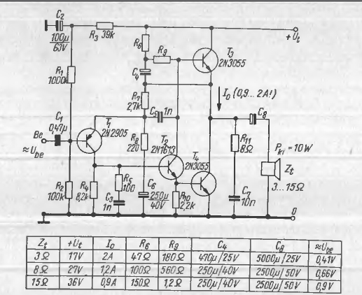

Uraim egy kis segítségre lenne szükségem! Újra kedvet kaptam megépíteni ezt a kis JLH erősítőt. Évekkel ezelőtt már készítettem, azok működtek remekül.
Összeszerelés után a beállításnál csak féltápot tudok állítani, a nyugalmi áramot nem.
Tranzisztorok 2n1613, 2n2905, TIP3055 a végek.
(#) reloop válasza djkoko hozzászólására (») Feb 6, 2021 / 1
Szia! Mérd meg testhez képest a T2 (2N1613) lábain a feszültséget!
R6, R9 és a nyugalmi állító trimmer milyen értékűek? Mennyi jelenleg a nyugalmi áram?

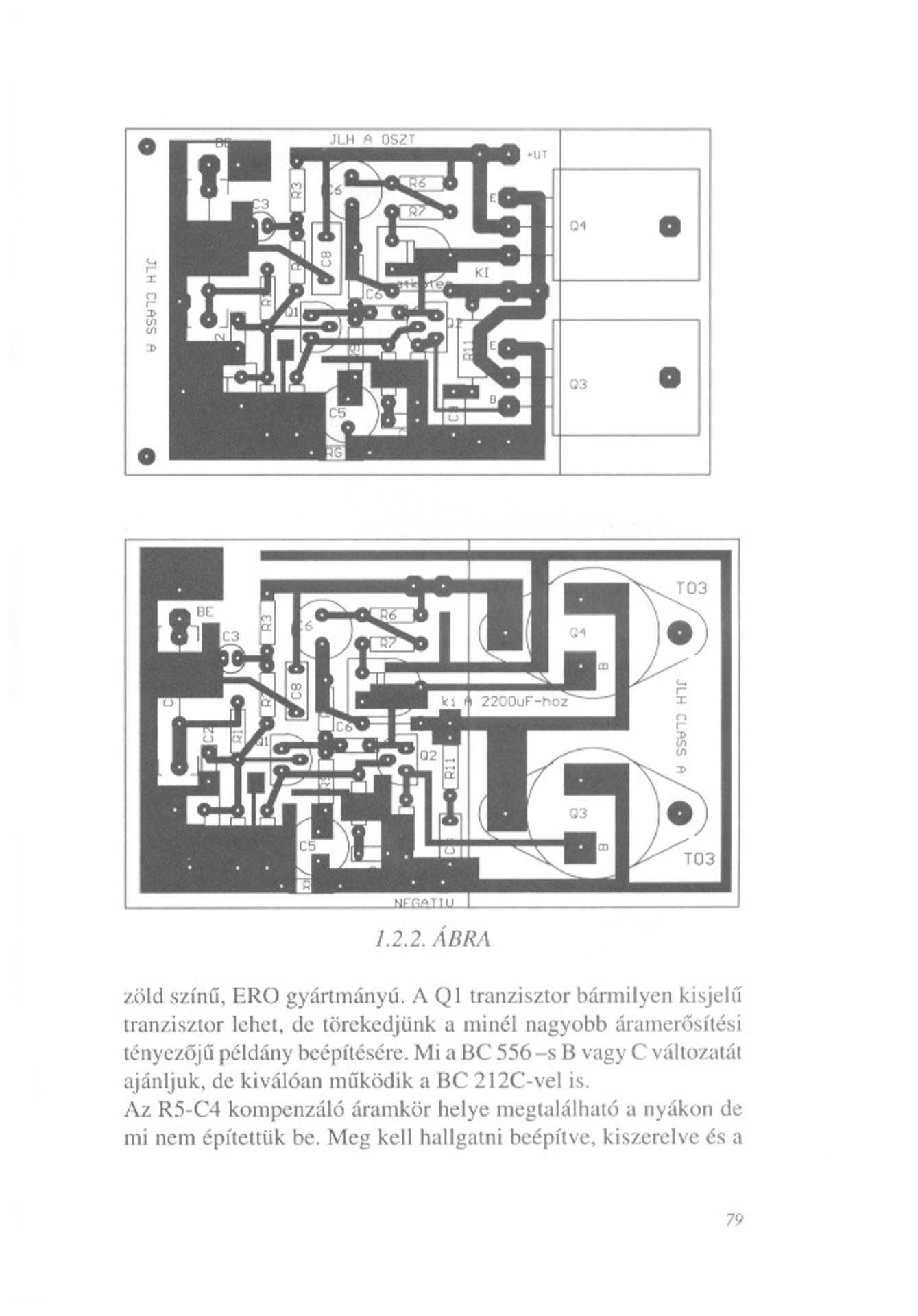

(#) keszeg01 válasza djkoko hozzászólására (») Feb 6, 2021 / 1
Itt a beültetési rajz a tranzisztorok gyártmány szerint változhat a bekötése.

(#) keszeg01 válasza keszeg01 hozzászólására (») Feb 6, 2021 / 1
Itt a kapcs rajz is.

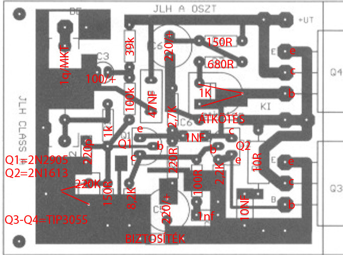

(#) djkoko válasza reloop hozzászólására (») Feb 7, 2021 /
A P1 220k, a P2 1k, R6 150R, R7 680R nálam is, de a sorrendjét tényleg benéztem, a P1 a féltápot állítja, ennek az állításánál nincs változás
(#) djkoko válasza djkoko hozzászólására (») Feb 7, 2021 /
Ez alapján ültettem be, és előtte mindent megmértem
(#) reloop válasza djkoko hozzászólására (») Feb 7, 2021 /
Az 1k-s trimmer állásától függetlenül 300 mA a nyugalmi áram, vagy csak nem tudod tovább növelni?
Az 1k állításával a féltáp változik, a nyugalmi nem
Végezd el mérést a T2-n, amit kértem.

(#) djkoko válasza CIROKL hozzászólására (») Feb 7, 2021 /
T2=2n1613 e:750mV b:1,4V c:14V
(#) djkoko válasza tunerman hozzászólására (») Feb 7, 2021 /
Kiforrasztom, kiderül!
Q3 hibás, vagy a kollektor nem érintkezik!
Mindent kiforrasztottam, megmértem, de hogy tuti legyen új tranzisztorokat raktam bele. Teljes táp 26,2V, fél táp 13,1-re állítva, nyugalmi 600mA, ennél feljebb nem megy
A TIP3055 lábainak kiosztása is jó
(#) reloop válasza djkoko hozzászólására (») Feb 7, 2021 / 1
A végtranzisztorok bétája 70-80 között van, ezért csökkentened kell a P2-vel soros 680 Ω ellenállás értékét 270 Ω-ra.
Szerk.: nem a TIP3055 lábkiosztásával volt gondom, hanem a Q3 bázisának megfelelő Q2 emitterén mért 750 mV-tól vártam jóval nagyobb áramot a Q3 kollektorában. Az alacsony áramerősítési képesség magyarázatul szolgált a jelenségre.
A hozzászólás módosítva: Feb 7, 2021
Köszönöm a segítséget! Egészen 150 Ω-ig kellett csökkenteni, így mosst 1,2A stabilan.

Ide talán egyszerüb felrakni.
(#) keszeg01 válasza djkoko hozzászólására (») Feb 10, 2021 /
Van még
