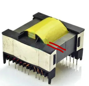

Szia, Így elnézve a trafóját a primer és szekunder menetek majdnem összeérnek, sok szigetelés nincs, az biztos. Ez így életveszélyes. A javítgatás helyett keress valami korrektebb tápot.
Egy korrekt trafónál soronként van szigetelés és a tekercselés nem megy ki a csévéig, hanem marad néhány mm. Mellékelek egy képet. Ez is kínai egyébként.

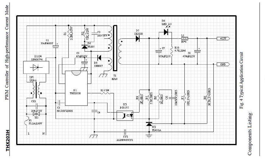

vettem egy lion akksiról működő lámpát.
Kéne egy töltő hozzá. Adtak hozzá ugyan egy 4,2 V/500 mA-st.
Egy aksival még csak csak, de 6 db-ot beletéve ezer év mire feltölti.
18650/8800 mAó - ami nyilván kamu, de legyen mondjuk 500 mAó/db. Az is 3000 mAó.
A lényeg: próbáltam egy 12V/1,5A-est átvariálni, THX203H és TL431 volt benne. Próbáltam a feszejtő visszacsatoló láncát lehúzni, de nem lett stabil, noha be tudtam állítani a 4,2V-ra, de ugrál terhelés nélkül, és kicsi a töltőáram is.
Érdemes lenne egy 5V/2A-ből kiindulni?
Nem akarok újat építeni, egy kis mod. jobban tetszene...
Valami ilyen kapcs. volt benne:

(#) pipi válasza Fricu hozzászólására (») Feb 2, 2021 /
Miért kéne építeni? Vegyél tp5100-as modult (2A) ez kapcsolóüzemű, mehet a 12V-os tápra.
TP4056 modul (1A) itt is van a HEstoreban, ezt mobiltöltőről is járathatod.
Ezek direkt li-ion töltésre vannak, ellenálláscserével állítható áramkorlátosak.
Ilyen faliadapter ne is próbálj átalakítani, nincs benne áramkorlát, nem tudja a karakterisztikát...

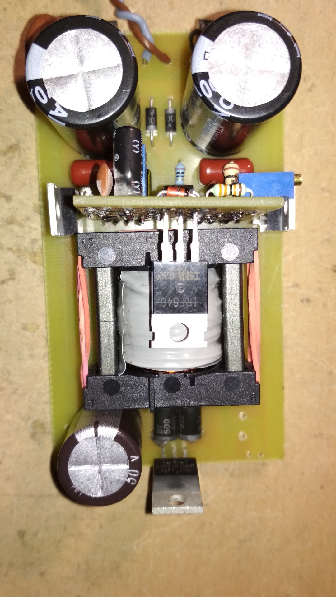

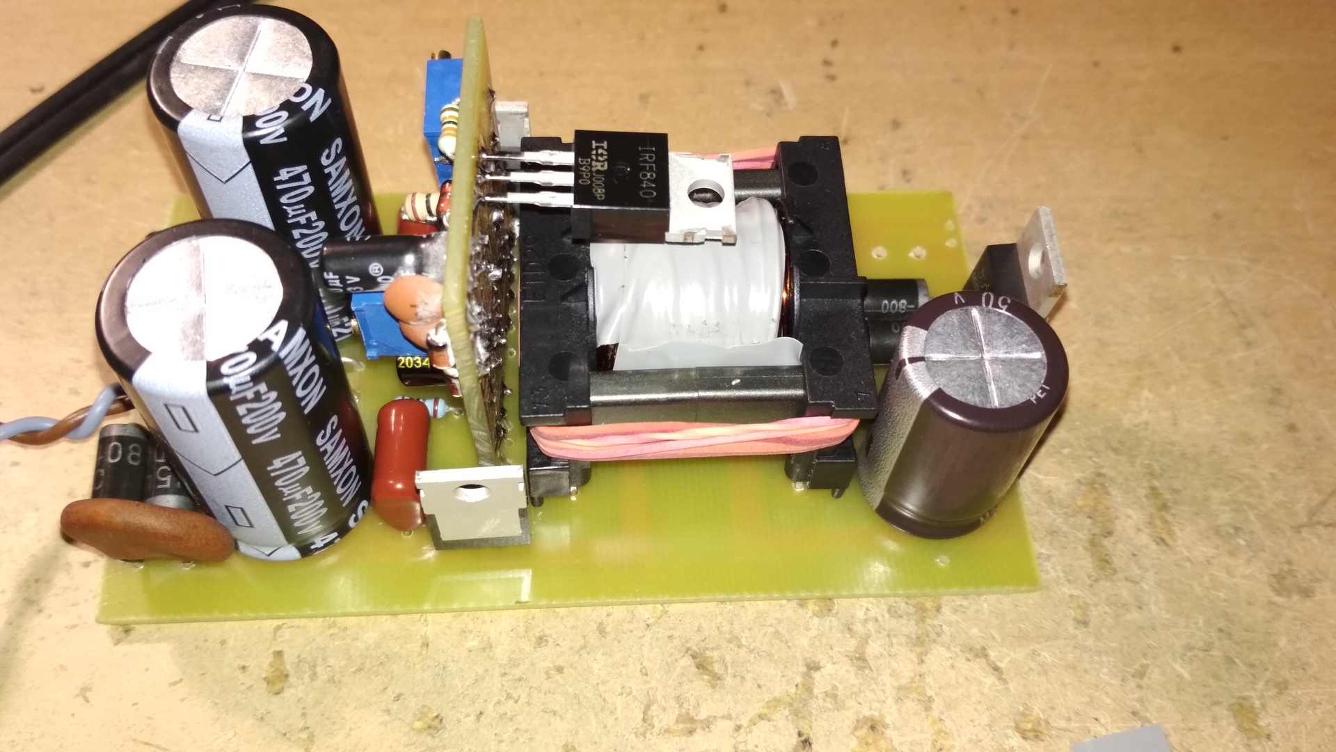

A Cimopata féle rezonáns tápot építettem, és lenne hozzá néhány kérdésem:
Minden jól működik, de a trafó melegszik... 32V kimenő feszültségre, és két amperre méreteztem, a primer 6*0,3mm, míg a szekunder 3*0,6mm-es huzalból lett megtekerve. Ennek bírnia kellene, de már viszonylag rövid(néhány perc) üzem után is langyos....
Ez normálisnak tekinthető?

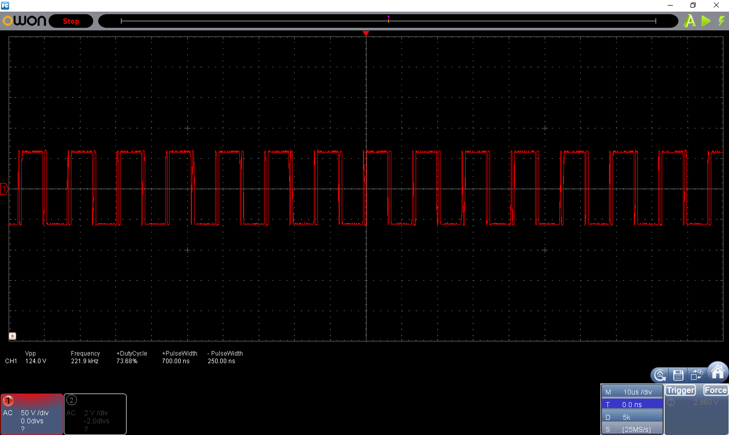

A tekercs melegszik. A terhelés egy elvileg 33V/100W-os COB led, ami multiméterrel mérve 33V-on 1,5-1,7A-t vesz fel. A vasmag ETD29, a frekvencia 72kHz. A primer menetszám 62menet, szórási induktivitás rövidrezárt szekunderrel kb.70uH....
(#) Peter65 válasza pajesz66 hozzászólására (») Feb 13, 2021 /
A tekercsnek szerintem se kellene melegednie. Viszont a vas könnyen lehet, hogy melegszik, mert kb. 0,12T-ig veszed igénybe, és a legtöbb anyagnál ilyen frekvencián ez már érdemi melegedéssel jár.

Nos, a melegedés okát nyomozva sajnos sikerült kivégeznem az áramkört... Multiméterrel frekimérő üzemben rámértem a felső oldali mosfet Gate lábára.... és füst....
Végig gondolva tudom, hogy hülyeséget csináltam, de viszont akkor hol tudok mérni az áramkörben?

Értem, köszi! 10u/63V 10°C volt eddig ebben a pozícióban, a táp működött vele, ha találok 1u-sat kicserélem... Eddig nem tudtam megmérni a primer áramot normálisan, csak az is mosfet vezérlő lábait tudtam mérni, amik így néztem ki:
