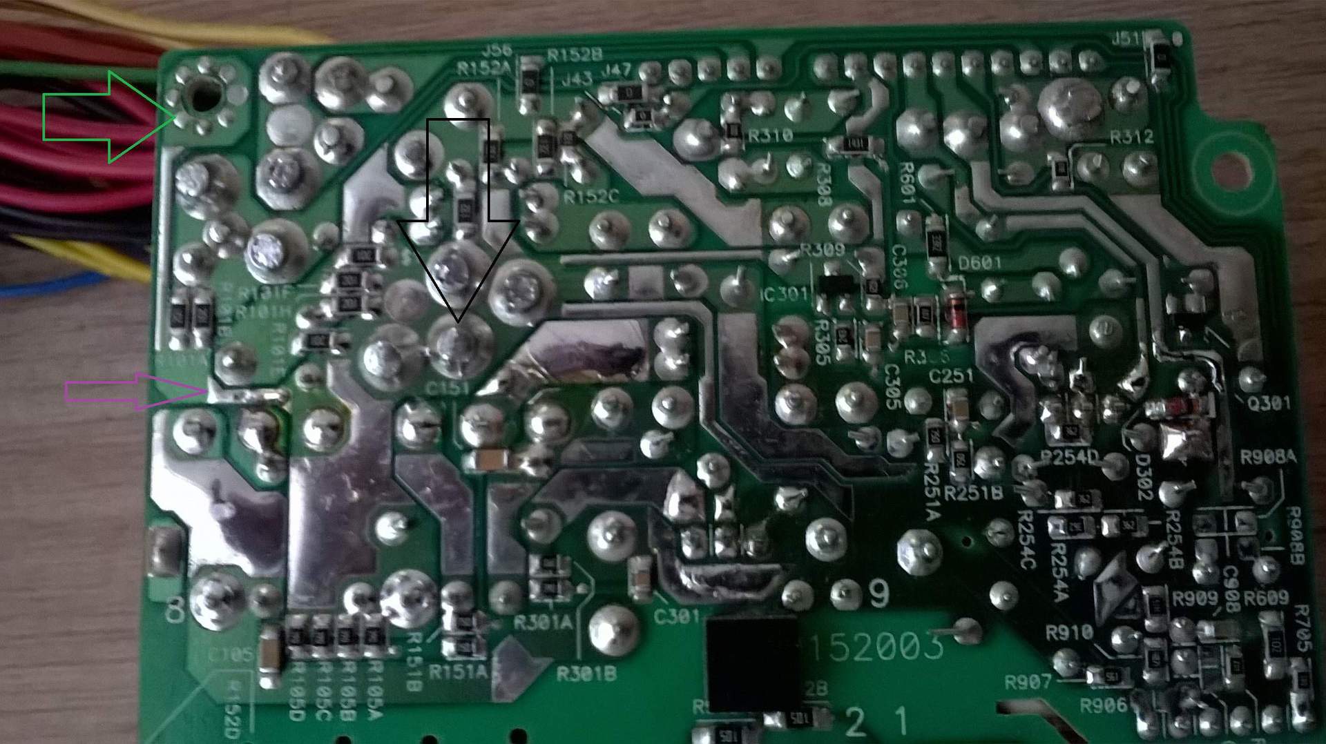

(#) ferci válasza diginewl hozzászólására (») Aug 27, 2020 / 1
A védővezető és a nullavezető két külön fogalom.
A tápegység fekete drótkötege a táp 0 voltja, ez a fém részekkel közös, ami a védővezetővel van összekötve.
Fázis(vezető) és nulla(vezető) a primer oldalon van, a 230 V betáp.
Ilyen, hogy "belső nulla" egyébként is helytelen megfogalmazás.

(#) mugab válasza diginewl hozzászólására (») Aug 27, 2020 / 1
A legegyszerűbb bizonyítás egy táp burkolatának eltávolítása.
Egyből látszani fog amit a kollega is írt, hogy a védőföld össze van kötve a táp testtel (nyák+csavar), és a táp dobozzal is.

(#) diginewl válasza mugab hozzászólására (») Aug 27, 2020 /
Igen, nézd meg a képet amit feltettem (előzőleg is), még nyíllal is jelöltem (fekete - a kilépő táp 0 voltja, és a védőföld, Zöld nyíl között ott a cinezett ÁTVEZETÉS), hogy össze vannak kötve.
Erre az volt a válasza: "A tápegységben meg (főleg ha rendes márkás darab) rendes galvanikus leválasztás van..."
Na erre varrjál gombot ))
Köszönöm, így már nyugodt vagyok, hogy úgy van bekötve, ahogy én is gondolom.

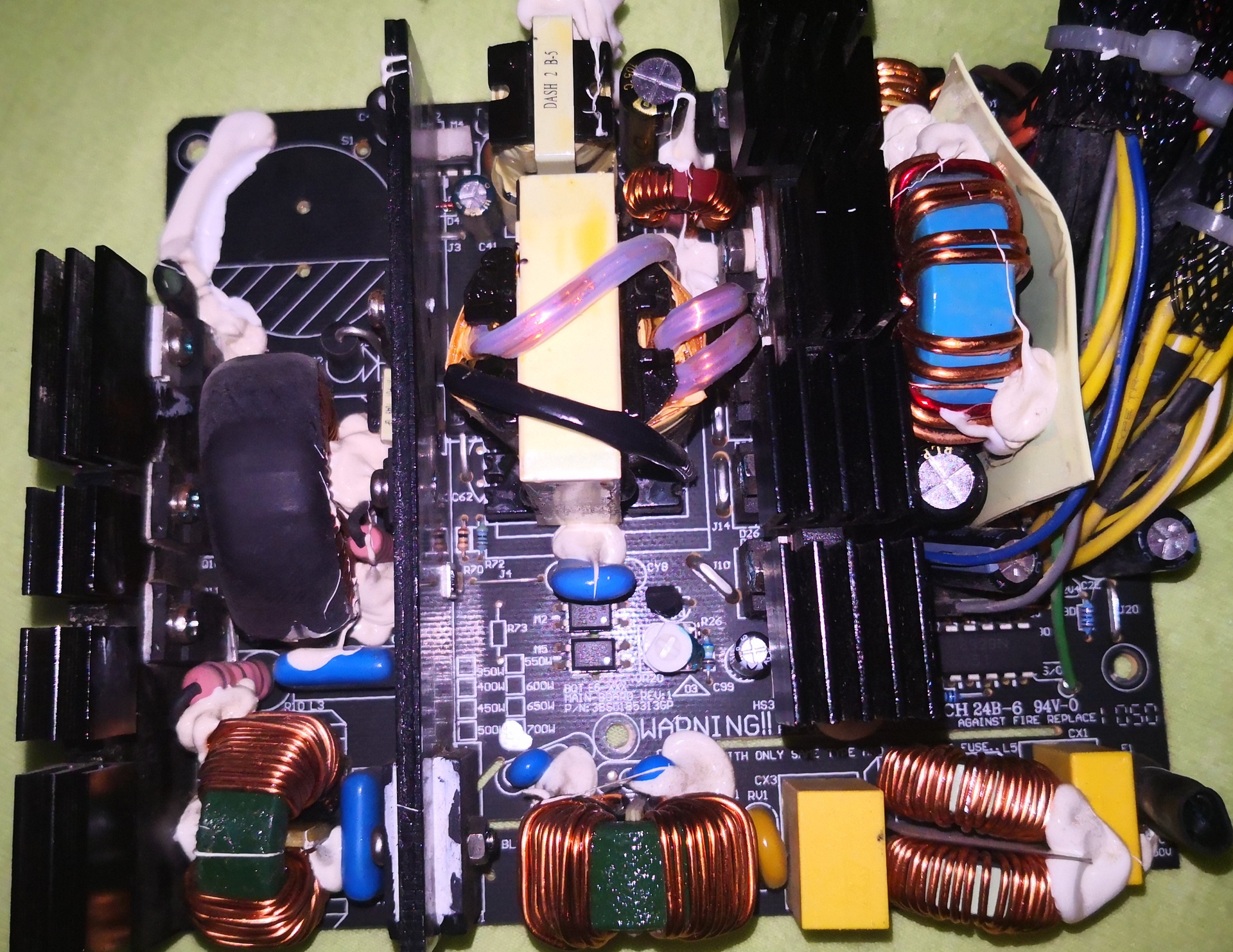

Sziasztok! Segítségre lenne szükségem egy Be quiet 700W os táppal kapcsolatban. Egy egész ritkán használt egyszerűbb Pcben használom, kb. 4-5 éves lehet. Egyik este bekapcsoltam a gépet, és fura lágy kattogo hangot adott ki. Azt hittem először valamelyik ventilátor a ludas, de ne néztem bele. Mindegy, utana rögtön kikapcs, majd másnap kitakaritom. Igen ám, csakhogy másnap próbáltam a gépet bekapcsolni, hol is a hiba, de azonnal sötétség, kismegszakito le. Remek. Na szóval, a táp a ludas. Szetszedtem, irgalmatlan mennyiségű por volt benne. Azonnal feltűnt, hogy a legnagyobb kondi púpos, meg a fólia alatt repedt is. Ok, csere. Ki van forrasztva, és kis méricske utan kiderült, hogy a hibás kondi forrpontjai között zárlat van. Betáp oldalon nincs zárlat, azt néztem. Más alkatrész nem látszik sérültnek. Az lenne a kérdésem, hogy mi okozhatja a zárlatot?
(#) c27 válasza Kraaken87 hozzászólására (») Jan 16, 2021 / 1
Helló!
Amíg a szakértők "ideérnek", addig is ha jól értem a betáp oldalon a feltehetőleg 400V-os kondi púpos. Feltehetőleg az egyenirányító diódák is tönkrementek. Ez 4db sima dióda vagy egybe tokozva vagy TO220-as tokban 2 dióda és ebből van 2db. Ezt a képből nehéz kivenni. Bal felső részen volt a hibás kondi körülötte TO220-as tokozású alkatrészek vannak vagy azok között vannak vagy a bal oldalt lent balról a második vékony hűtőbordán van valami hasonló. Kicsit nehéz kivenni.
A lényeg keresd meg az egyenirányítókat multiméter dióda állásban és valószínűleg zárlatot fog mutatni.
Egyébként a diódák a kondenzátor előtt vannak az áram útját tekintve. Valószínűleg megtalálod majd.
Érdemes lenne biztosíték után is nézelődni, ha olvadó van benne akkor az is kimúlt, de a képen nem találtam. Ha a kismegszakító lekapcsol az általában rossz jel.
Ha csak a kondi volt a ludas a hálózati oldalon, akkor jó eséllyel az egyenirányítók cseréje után ismét jó lesz vagy legalább is van remény.

(#) Monster02 válasza Kraaken87 hozzászólására (») Jan 16, 2021 /
Hali! Primer körben a vezérlő fetek szoktak zárlatban menni.. Jó munka lesz kiszedni őket.
Ha végeztél érdemes égővel éleszteni.. még más hibát tárhat fel... dióda vagy kondi zárlat.
2db graetz híd van párhuzamosan kötve hogy bírja az áramot.

(#) Kraaken87 válasza c27 hozzászólására (») Jan 16, 2021 /
Köszönöm a gyors választ! A biztosíték a kép jobb alsó sarkában van, fekete zsugorcső alatt, de működik, kimértem. Érdekes, hogy ha a táp hátsó kapcsolòját lekapcsolom, és lekapcsolt állásban bedugom a tápkabelt, a kismegszakito azonnal lekapcsol ( van Fi rele is).
Nem akarlak meg bántani, de a képen egyik se biztosíték. C43 az egy elektrolit kondi.
A másik meg zsugor csövezve egy ellenállás lesz. Valószínű hogy a Fet-nek a Gate ellenállása.
Én a helyedben hagynám egy tapasztaltam szakemberre mint hogy a vakmerő életedet kockáztassam.
Ez a táp hátsó kapcsolója dolgot nem teljesen értem. Kivett panel esetéről van szó vagy beforrasztott állapotban?
Kicsit több infót kéne mondani. A kapcsoló 2 áramkörös vagy egy?
Egyébként ha hibás nem a konnektorba bedugással kéne tesztelni. Javaslom a digitális multimétert, ha nincs vagy nem értesz hozzá akkor inkább hagyjad, mert több kárt tehetsz a próbálgatással. Akár magadban akár más eszközben.
Mindenképpen amúgy egy multiméterrel kéne kezdeni átnézni a diódákat a kondenzátor környékén, a biztosítékot, aztán szakadásvizsgálatba lehet még keresgetni, akár a kapcsolót is ellenőrizni. Ehhez nem kell áram alá sem helyezni ezért jó egy multiméter.

(#) deebo válasza Kraaken87 hozzászólására (») Jan 16, 2021 / 2
Ez FSP elektronika, egy időben jellemzően döglött benne a primer puffer. Ha rövidzáras, akkor a PFC MOSFET-jei is meghaltak. Olykor a mosfetek gate driverei is el szoktak halálozni. Ha nem vagy képben, inkább ne piszkáld, olykor a PFC akár túl magas feszt is képes csinálni javítás után, akkor meg robban minden.
