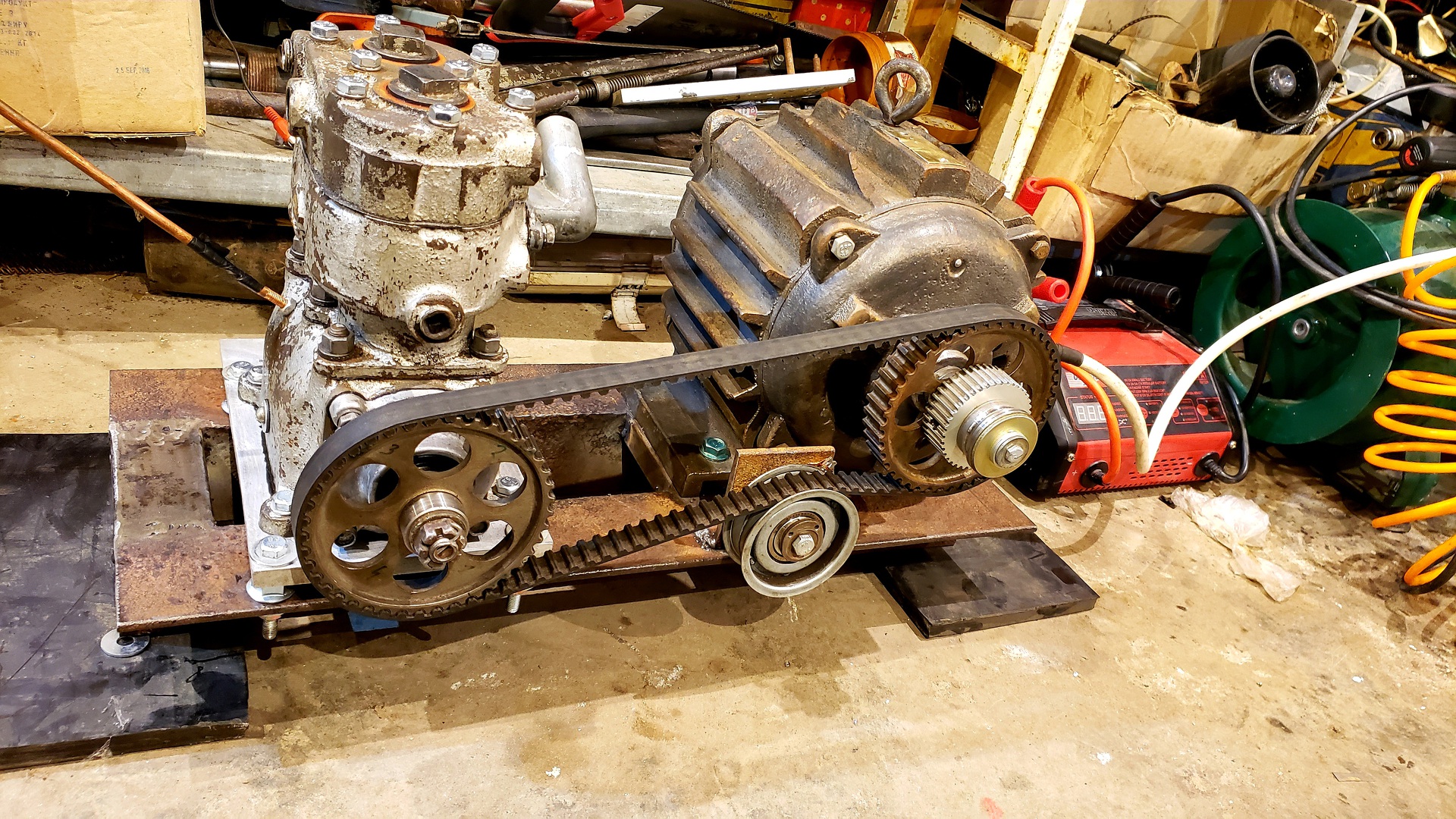

(képen)Ezzel a villanymotorral megtudja hajtani 2000 ezres fordulaton egy Csonka TK-200-as kompresszorral?

Ez szerint a 2.2kw kevés, vagy magyobb motor, vagy kisebb fordulat kell. Én az utóbbit választanám, nekem a ZIL majdnem 900-at forog. Felesleges csúcson járatni, csak előbb elkopik.
Így viszont a végtelenbe és tovább!
(#) Beni3432 válasza csavarkulcs hozzászólására (») Feb 21, 2021 /
Ezt az oldalt néztem.
Nagyobbra nem tudok váltani mert nincsen 3 fázisú áram. Csak 230V jöhet szóba.
Kisebb fordulat úgy érted, hogy a kompresszornak nem 2000 ezres fordulat kell hanem kevesebb kb 1300 fordulat? Úgy bírja meghajtani a villanymotort?
ZIL-ről nem sokat olvastam még. Mennyi levegő mennyiséget tud leadni? 6 barról 8ra mennyi idő alatt éri el?
(#) ati790731 válasza Beni3432 hozzászólására (») Feb 21, 2021 /
Szia! Nekem 2,2Kw/ Gyári 230v motor hajt egy Csonka 200-at kb 8-900-as fordulaton, 10bar-nál is könnyen indítja. Kb 350-400liter tartályom van, kb 10-12 perc alatt van 10 bar-on.
Fontos, hogy ne 400v ról áttekert motor legyen, mert az nem biztos, hogy jó lesz. ( én rengeteget szívtam vele, mert az áttekert motoroknak kevés indításnál a nyomatéka, de majdnem duplája az áramfelvétele). Agyárilag 230-as motorom még soha nem verte le a 25A-os kismegszakítót, az áttekertek rendszeresen.
