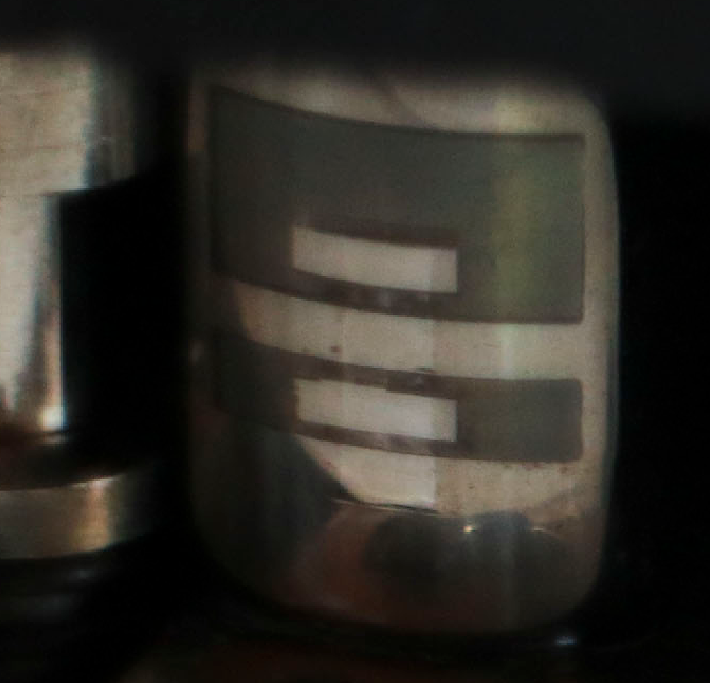

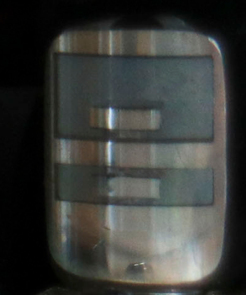

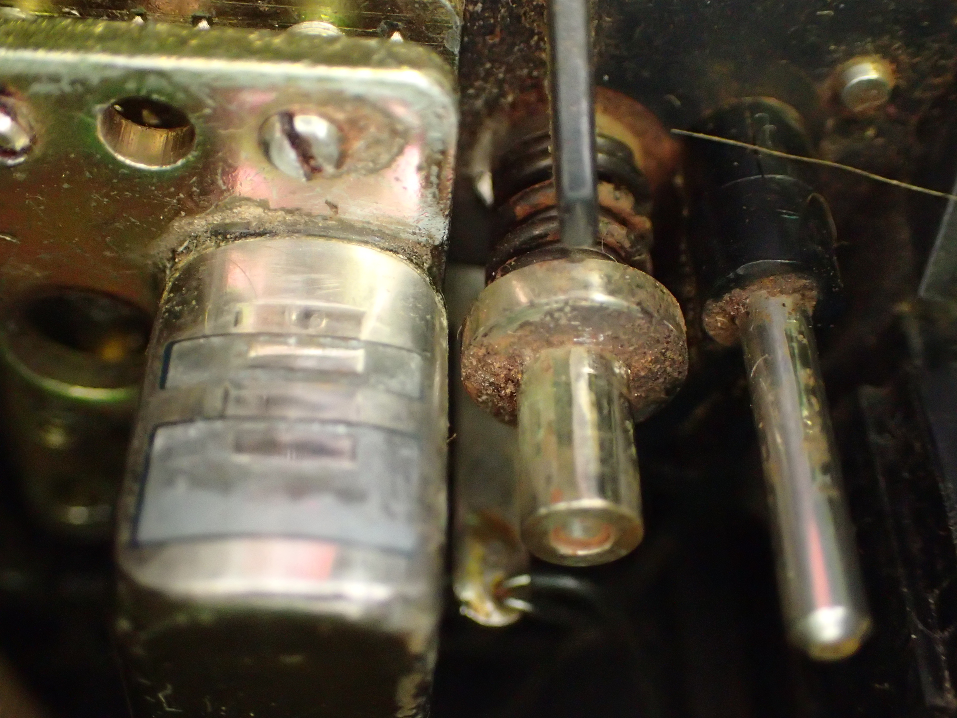

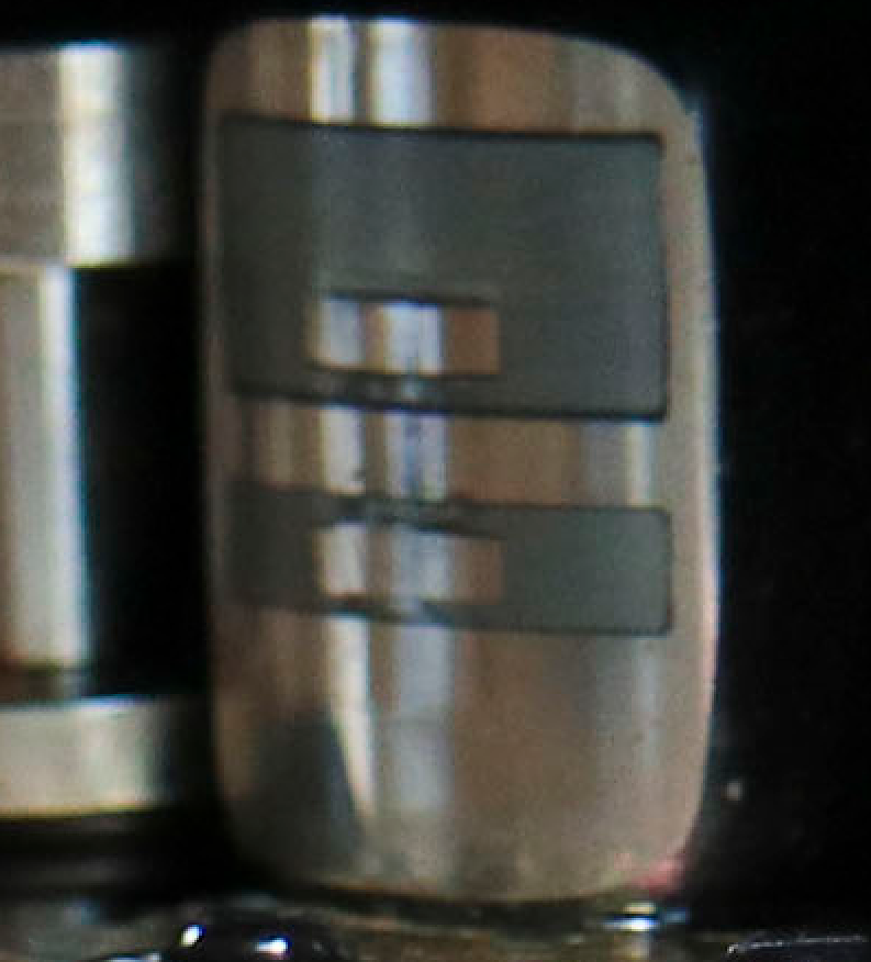

A két fej közötti tengely lejátszáskor nincs a szalag útjában, csak arra szolgál, hogy gyorspörgetéskor eltartsa a fejektől a szalagot, egyrészt mert rettentő gyorsan elkoptatná a fejeket, másrészt hogy ne halld közben a felvételt. Persze nem árt megpucolni azt sem. Az a frekvenciatáblázat szerintem hibás. Ez a magnó álmában is jobbat tud mint 80-6300 Hz még 4.75 cm/sec sebességen is, ennyit bármelyik csöves Unitra is tudott pedig az nem volt HiFi. Nekem az a gyanúm, hogy bizony a fejek kopottak - a felvevő fejen talán jobban látszik - és emiatt nem is kerül rá a szalagra a magasak jó része.

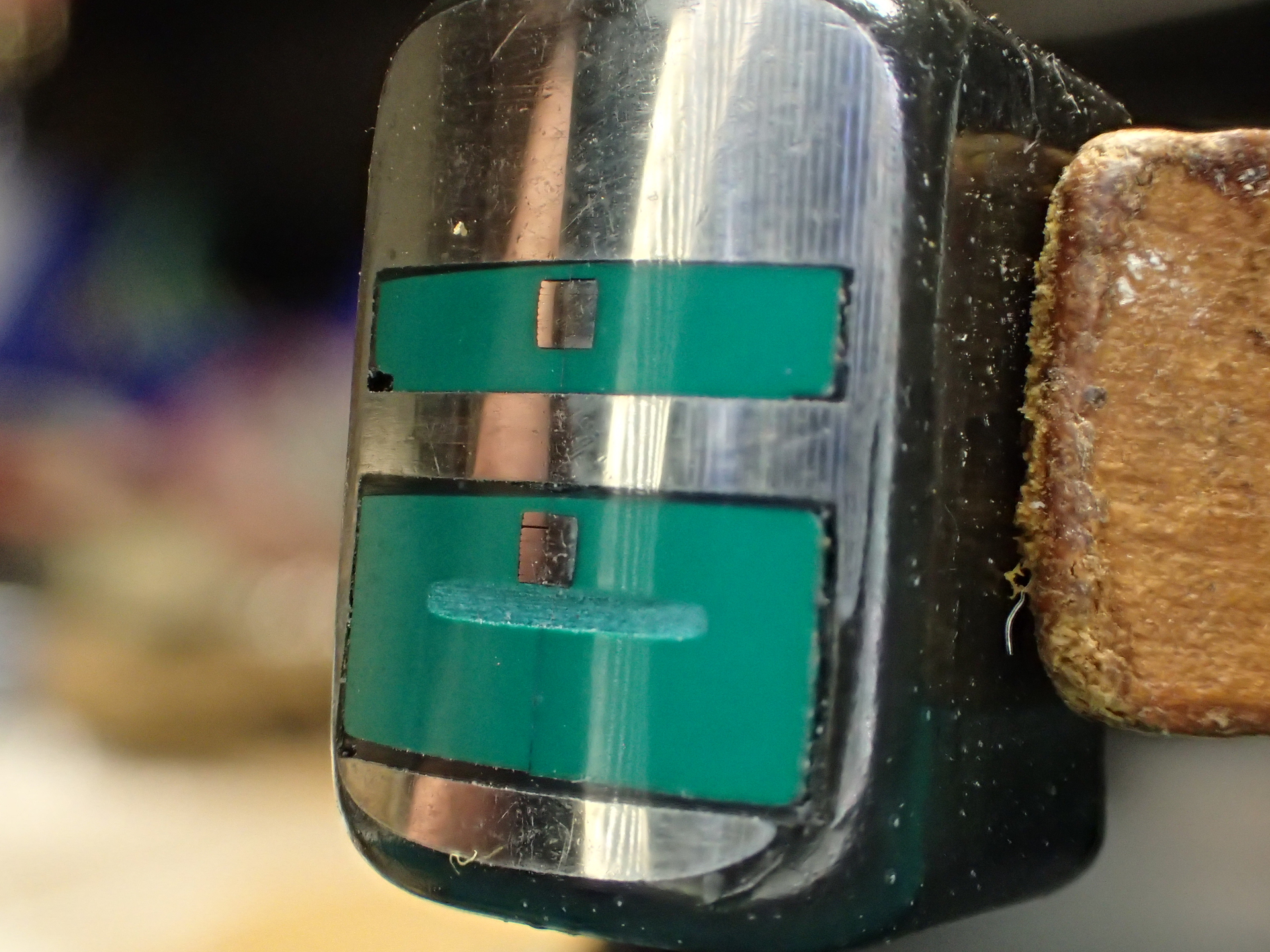

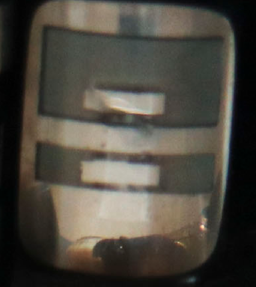

Meg fogom probálni valamilyen minőségi szalaggal amint sikerül beszereznem egyet és a nyávogás "mérést" is. Én is attol tartok, hogy a fejek kopottak "kicsit". Ránézésre nem tűnik fel elsőre, majd megpróbálok makro lencsét szerezni, hogy lehessen rendesen látni. Őszintém van egy olyan érzésem mintha valami barna/rosda lenne a rések környékén még tisztitás után is, lehet érdemesebb lenne még pucolni, csak "félek" nehogy a helyzeten még rontsak. A fogkrémes tisztiást láttam már valahol, de mivel nem akarom elmozdítani/kiszedni a fejeket ezért elég kellemetlen ha máshová is bekerül illetve "lemosni".. Nem lehet valamilyen "polirpasztával" próbálkozni vagy tényleg a fogkrém is ugyanazt tudja? Valamikor kaptam egyszer LCD polir pasztát a Conradtol, de fogalmam sincs hol van, valami ilyesmire gondoltam és van a mini Dremelhez valamilyen filc fej, de nem mertem eddig ehhez használni (szerintem ékszer polirra használják inkább, de lehet tévedek) Elvi szinten eljátszottam a kapcsolási rajzzal bias terén. Nem vagyok szervizes de gondolm a bekerezezett értékek AC eff. értékek. Amit nem értek különböző sebességekhez, különböző bias kell, ezt hol látom a rajzon feszültség megjelöléssel? Amit találtam, lent kapcsolót és ellenállás létrát, de fesz. értéket nem. Meg a frekvenciája mekkorának kellene lennie, ok kb >70kHz nagyságrend, de ekzaktual sehol sem láttam. A BOM szerint a felvevő és a törlőfej különböző cikkszámú. Találtam egyet az ebayn, de fogalmam sincs melyiket szedték ki, egyébként is elég drága, csak a tanulás kedvért, ez jónak néz ki? Szerintem elég rozsdás. Meg lehet az ilyet takaritani vagy felejtős? A hozzászólás módosítva: Feb 9, 2021

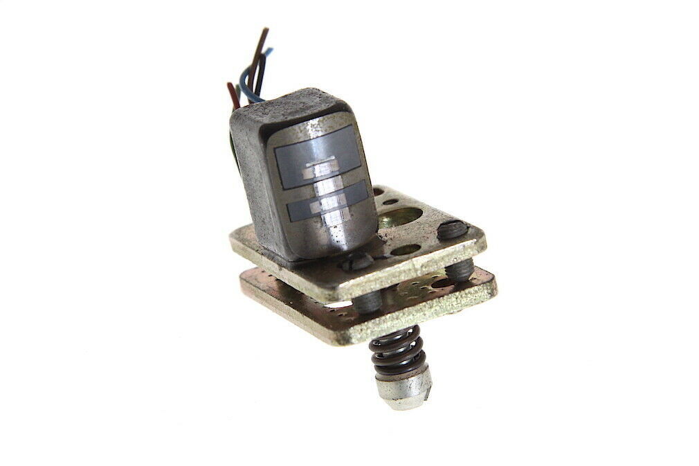

. Ezzel már el lehet dönteni, hogy jól áll-e a fej, nem kopott-e túlságosan. A lejátszó erősítőt is tudod bontás nélkül ellenőrizni. Hosszú lenne leírni, de a Revox A77 szervizkönyvében megtalálod. Ha itt minden rendben, akkor lehet a felvevő rész fele menni. Mintának egy kopott fej
Ez meg pont egy olyan magnó feje, mint a tied. Nem néz ki túl jól, de még működött.

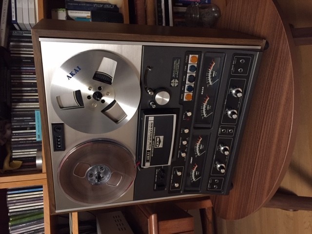

AKAI GX280D-SS kifogástalan külső állapotban került hozzám. Van néhány megfigyelésem. A "source/tape" kapcsoló benyomásánál néha csak az egyik műszer aktiválódik és jelzi a bemeneti szintet, de a felvételekről úgy tűnik, a jel eljut a szalagra. A magnó oda-vissza játszó. Ha lejátszás közben rövidre zárom egy csipesszel a szalag alatti érintkező, azonnal megfordul a játszásirány. Ha alu-fóliát ragasztok a szalag hátára, hol vált, hol nem. Felvétel közben soha, de lejátszásnál néha spontán megáll és megfordítja a lejátszás irányát. Érdemes szétszednem és átnéznem az elektromos kapcsolatokat? Lehet (és kell-e) egy ilyen magnó motorját kenni? Tudtommal 1979-ben gyártották utoljára, azóta nem piszkálták...
Ha használni is akarod,akkor érdemes szétszedni, kitisztítani a kontaktusokat. Van benne bőven, de a leírt hibák szerintem megszűnnek. Az öreg kenőanyagot is célszerű felújítani. A főmotorban emlékeim szerint 608ZZ-s csapágyak vannak, kenni nem kell, viszont ha gyanús hangok jönnek belőle,cserélni igen.A kapcsolófóliának nem mindegy, hogy a szalag belső vagy külső oldalán van-e, más a funkciója. Jól megcifrázták, de benne van a kézikönyvében. Nem tudom, milyen fóliát ragasztottál rá, én ellenőrizném, hogy tényleg vezet-e, vagy csak úgy néz ki.

"sensing foil" vagyis erre a célra gyártott öntapadós aluminiumfólia. Vezet. Szétszedem, kitisztítom, aztán majd látjuk. Köszönöm.
Amig várok "normális" szalagra, megkérdezném ez melyik tipusből származik?
Ha a kérdés az aluminium szalagra vonatkozik, ATR Magnetics Foil Sensing Tape 1/4'', a Thomann-tól.
A felrakott szalag "A" oldal elején kivül van az alu fólía, az "A" oldal végén belül.
Tipushiba a fejek sávjait átkapcsoló relé idővel eloxidálodott kontaktusai. TJ.

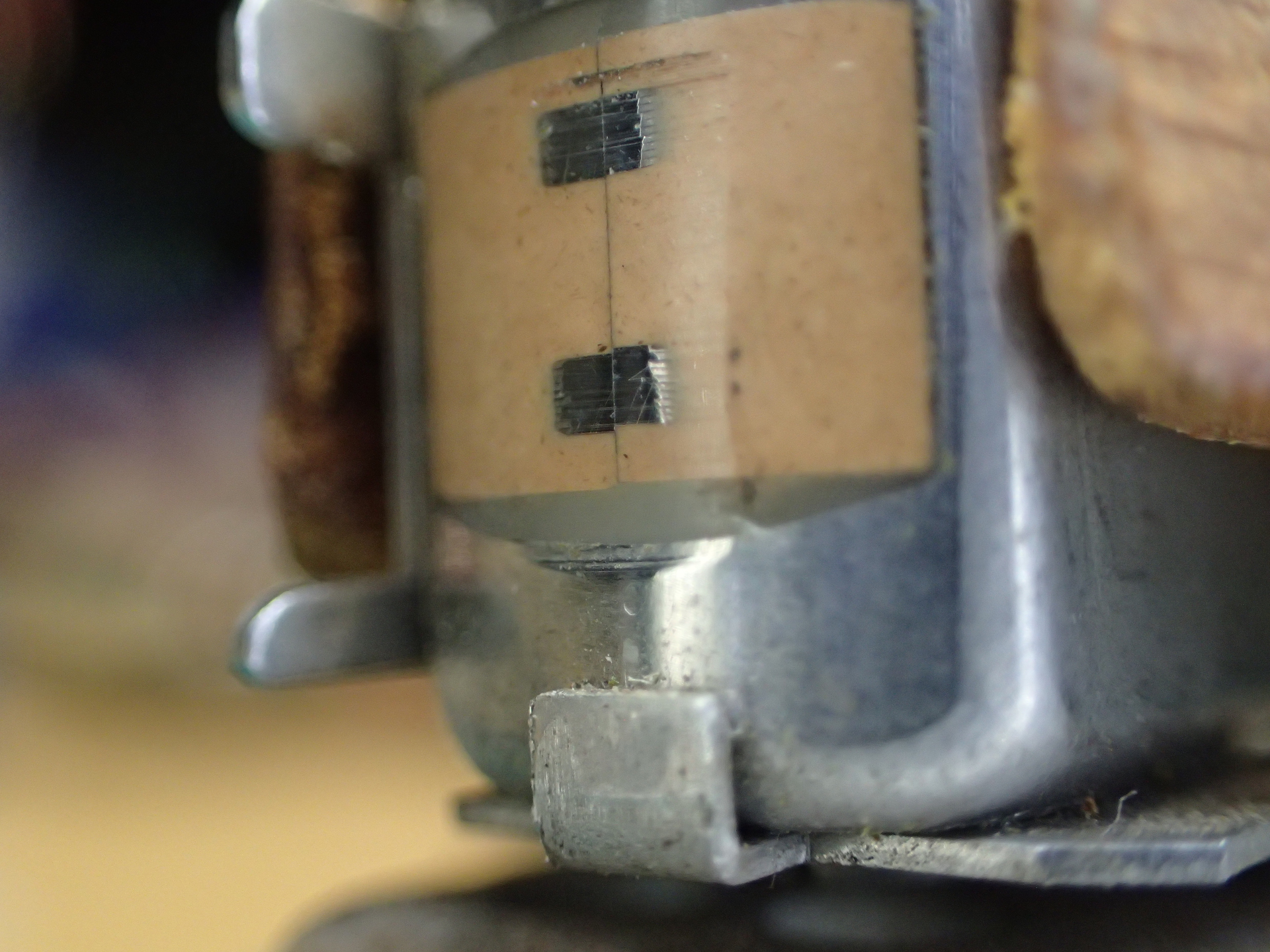

Kedves Fórumtársak, eljutottam odáig, hogy minden működik és felvételt is tudtam csinálni. Nagy sebességen valóban utolérhetetlen...A gond a következő: ez egy oda-vissza játszó magno. Előre üzemmódban rendes áthallás van a másik két sávról, a vissza módban gyakorlatilag semmi. A fejeket beállító csavarok festékcseppjei érintetlenek, és mivel ismerem a magnó eredetét, csaknem bizonyos, hogy nem piszkálták. Lehet az áthallásnak elektromos oka?
Elektromos oka nem lehet, mert akkor mindkét irányban jelen lenne. Fejbeállítás, és szalagvezetési hiba viszont lehet. Elég, ha az egyik szalagvezető baba rosszul van beállítva.

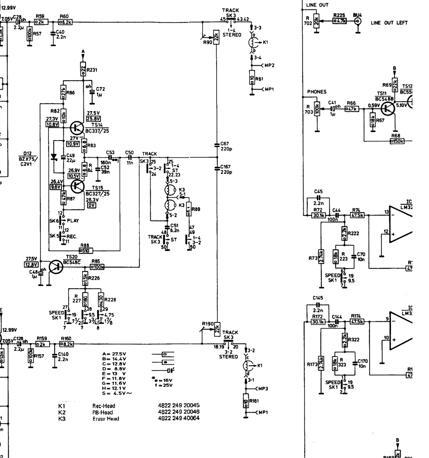

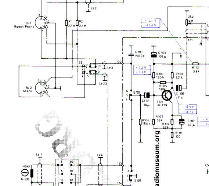

Én egy Telefunken M230-as magnót élesztgetek , aminek csak az egyik csatornája szól (az egyébként egész jól). Hangerő potiról (R11) mindent leforrasztva, az utána levő részek működnek, viszont az első fokozatpárból is már csak egyoldalas jel jön ki. Így a hiba környékét némiképp lehatároltam. A sávváltója valami eszetlen bonyolult (egy 5x10-es táblázat tartozik hozzá kb.), de ha a bemeneti kondenzátoron mérek ellenállást a föld felé, akkor a fejtekercsek kb. 90 ohmját mérem minden állásában. Szóval szerintem ezzel nincs gond. Lemértem az egy szem tranzisztoron is a feszültségeket, minimális eltérésekkel jónak tűnik és szimmetrikus a két oldal (C kb. -9V, B kb. -3.4V, E-B 0.6V). Sőt, még a be- és kimeneti csatolókon is hihető és a két oldalt kb. azonos kapacitás-értékeket mérek (az tuti, hogy nem zárlatosak és szakadtnak sem tűnnek ez alapján). Már csak az a kérdésem maradt, akkor mi tud még nem működni egy ennyire egyszerű áramkörön? Létezhet, hogy egy ilyen öreg tranzisztor így haljon meg, hogy a nyugalmi áramot előírásszerűen felveszi, de nem erősít? Vagy hogy a fej nem szakadt, mégsem ad le jelet? Ha bárkinek van ötlete még, megköszönöm, ha megosztja itt.
Én a fejre gyanakodnék. Adj a lejátszó erősítő bemenetére jelet a fej helyett, és akkor eldöntheted, hogy merre keresd a hibát.
Mondjuk ez valahogy nem ugrott be, mint próba, de akár megcserélve a fejkábeleket, már kiderül, fordul-e a hiba a kimeneten is. Holnap megcsinálom.

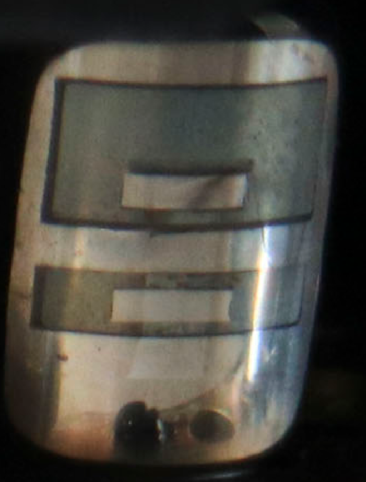

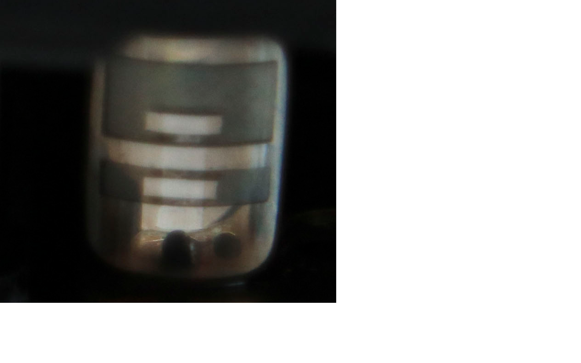

A "probléma" valóban a szalagban volt.. Bár szerintem kopottak a fejek is kissé.

A képeken látszódott, hogy picit kopottak a fejek, de nem annyira, hogy ez okozná a gyenge felvételt. Jól gondolod, a két szalag más előmágnesezést igényel. Érdemes egyféle szalagot tartani és arra belőni a magnót.
