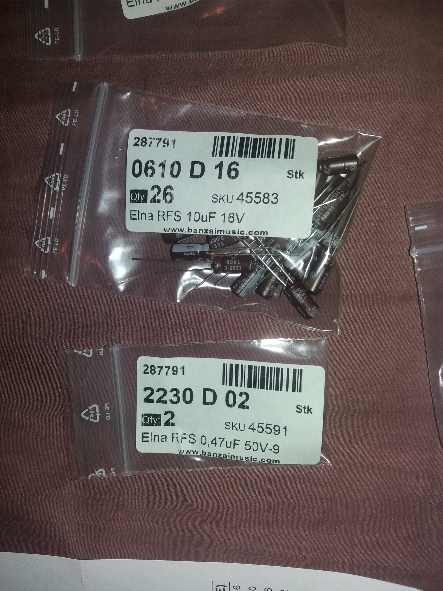

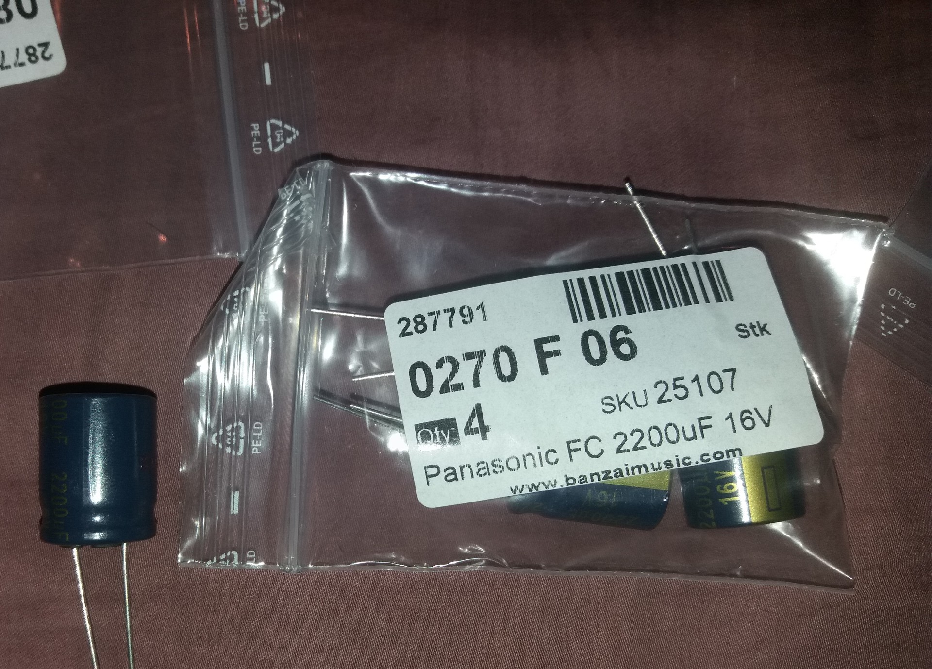

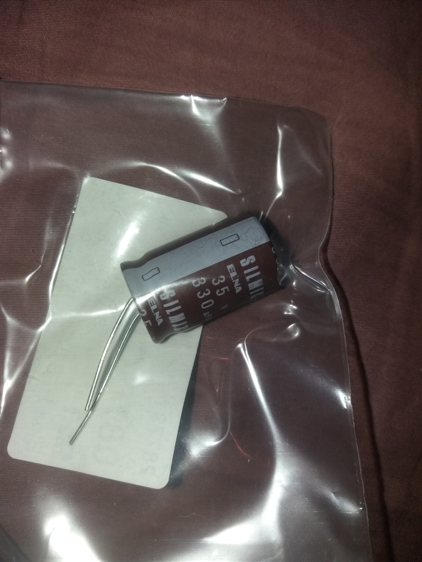

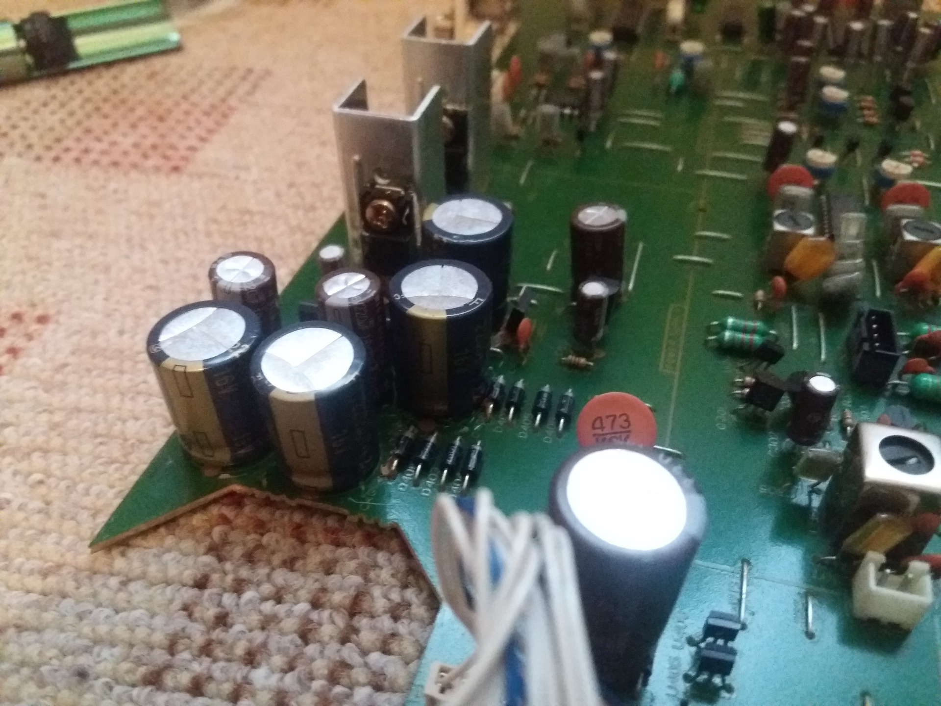

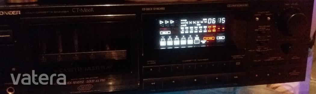

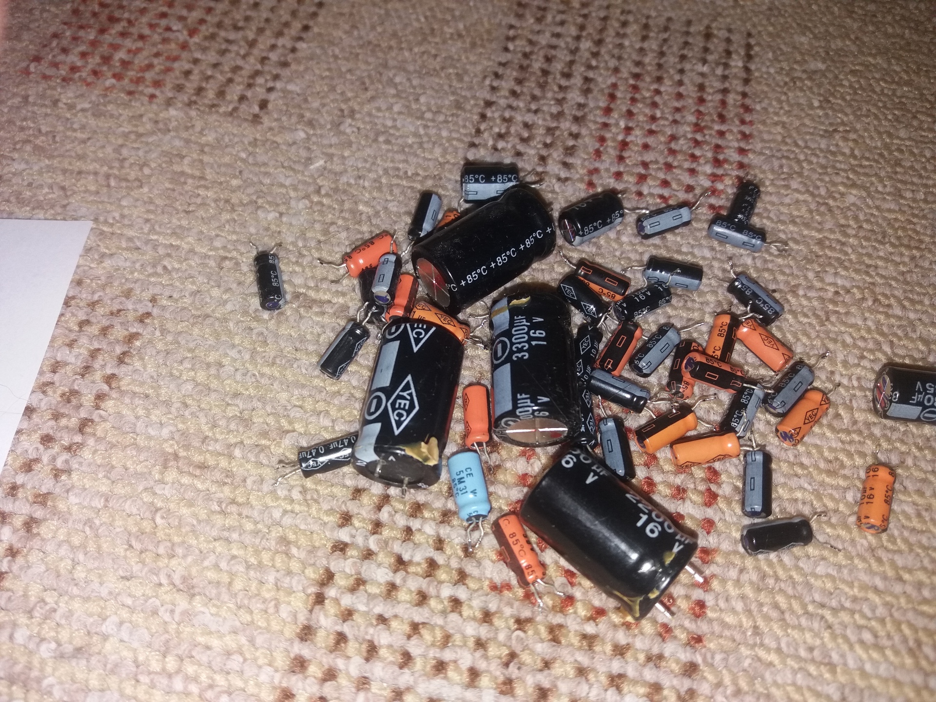

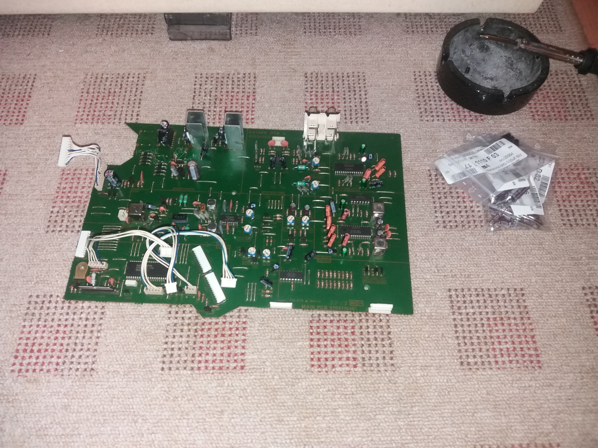

(#) papacica válasza gépromboló hozzászólására (») Jan 28, 2021 1 /
Annyit elmondhatok hogy már más vasba is tettem elnákat és rendesen odavágott neki szép magasak és nagyon jó basszus van bennük.Jelen gyárival nem tudok felvételt csinálni mivel rezgő hangja van így nem szűr a kondi ,de volt vele felvétel készítve,és jól szolt, de az elna az elna ,nemhiába hi-end gépekbe teszik,én már csak ilyen kondikat veszek Nichion,Panasonic elna slim2,Rubicon stb.Én azt nem értem az embereknél ha valaki vesz egy 20 éves gépet mért nem dobálja ki a sz@art belőle,és vesz bele nem rupotlan kondít:ha alapból mézük akkor azok a felső kategóriás gépek inkább csak ócska kommersz gép semmi több,mert már a kondik sajna nem végzik rendesen a dolgukat .Nekem 10 rugóban van csak a kondi postával és vámmal,de elmondom a véleményem ha kész leszek vele
(#) papacica hozzászólása Jan 28, 2021 /
A volt piom ct m 66r 6kazis gépem,volt hangja

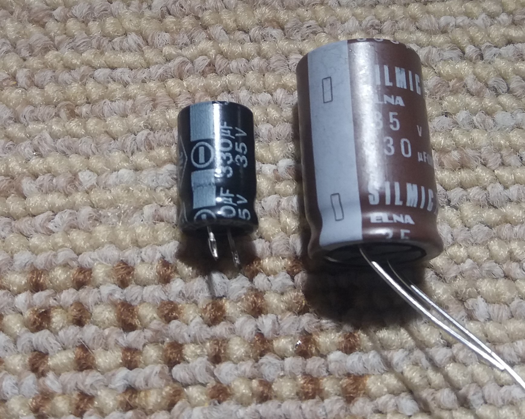

A képen két egyen értékű kondi ,méret különbség szemmel is látható,táp kondik panák

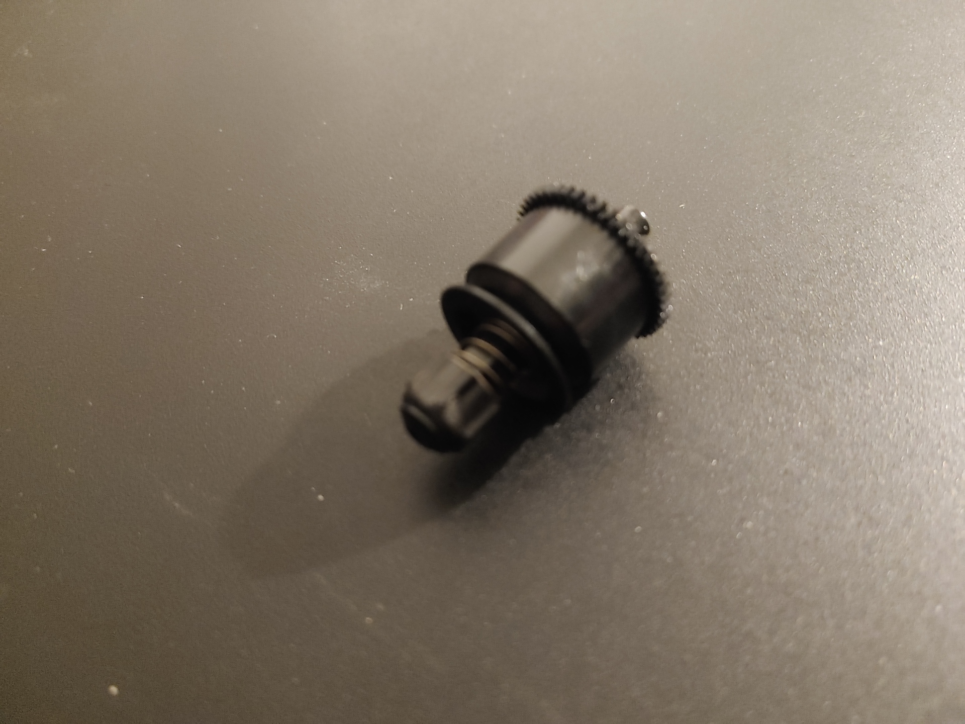

(#) gabee0 hozzászólása Jan 31, 2021 /
Sony TC-WE505-ös deck-kel kapcsolatban kérnék véleményt tőletek. A probléma a bal oldali lejátszónál a következő: Elindítom a lejátszást és amikor megnyomom a stop gombot két dolog történhet. Az egyik, hogy megáll a húzott oldali csévélés, a másik oldalon viszont egy ellentétes irányú ugrás figyelhető meg, azaz a szalag feszességének lazítása tapasztalható. Ami a jobb oldalon nem tapasztalható. Ez az enyhébb gond, mert ilyenkor tovább működtethető a magnó. A gyakoribb és nagyobb probléma az, hogyha lejátszás során megnyomom a stop gombot, akkor a jobb oldali meghajtott tengely ellenkező irányba vált át és elkezd gyorsan tekerni. Ilyenkor a bal oldali tengely nem forog, mert a szalagot éppen ellenkező irányba hajtja a motor, ellenkező irányba feltekeri saját magára. Némi forgás és azt követően kattogás után megáll, és csendbe marad, nem lehet kivenni a kazettát. Tapasztalat alapján egy kis idő elteltével ha az ellenkező irányú lejátszás gombot nyomom meg, és rögtön a stoppot, akkor visszaáll a mechanika alapállapotba és ki tudom venni a kazettát. A szalag a kazettán belül van felcsévélve (a jobb orsón a normális forgási irányhoz képest ellentétesen). A normális állapotába kézzel "visszatekercselt" kazettával folytatva, van olyan hogy ha tekerni próbálom a kazettát, akkor lejátszási sebességgel elindul a szalag, tehát nem a megnyomott gomb szerinti műveletet végzi. Próbáltam kizárni dolgokat. Olvasgattam korábbi javaslatokat mindenféle problémára, és abból merítettem ötletet. A deck kb 8-10 éve volt utoljára használva, akkor hibátlanul lett eltéve. El akartam adni, ezért elővettem, és próbáltam beindítani, de mint kiderült az ékszíjak már inkább képlékeny állapotúak voltak, ezért annak a cseréjével kezdtem és bíztam abban hogy ezután működni fog. Megnéztem a kerék forgás szenzor tisztaságát, kitakarítottam a gépet, bár nem volt koszos. A görgők jó állapotban vannak, rugalmasak, nem repedezettek, kopás alig látható. Összehasonlítottam a fogaskerekes mechanika működését a másik, működő oldallal, és nem látok különbséget. Elektronika hibára gyanakszom, mert kopást/törést nem látok a fogaskerekeken.
Várom a hozzászólásokat, ha van bármi ötletetek, akkor kérlek osszátok meg. Előre is köszönöm!

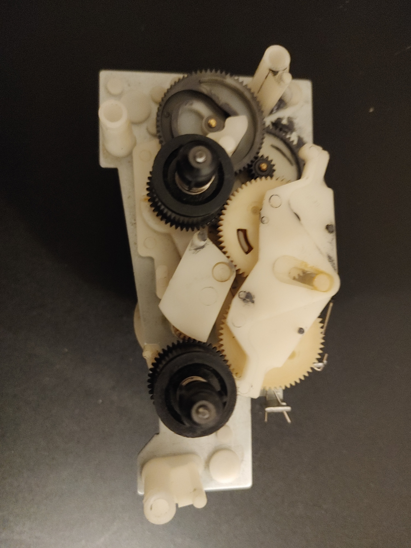

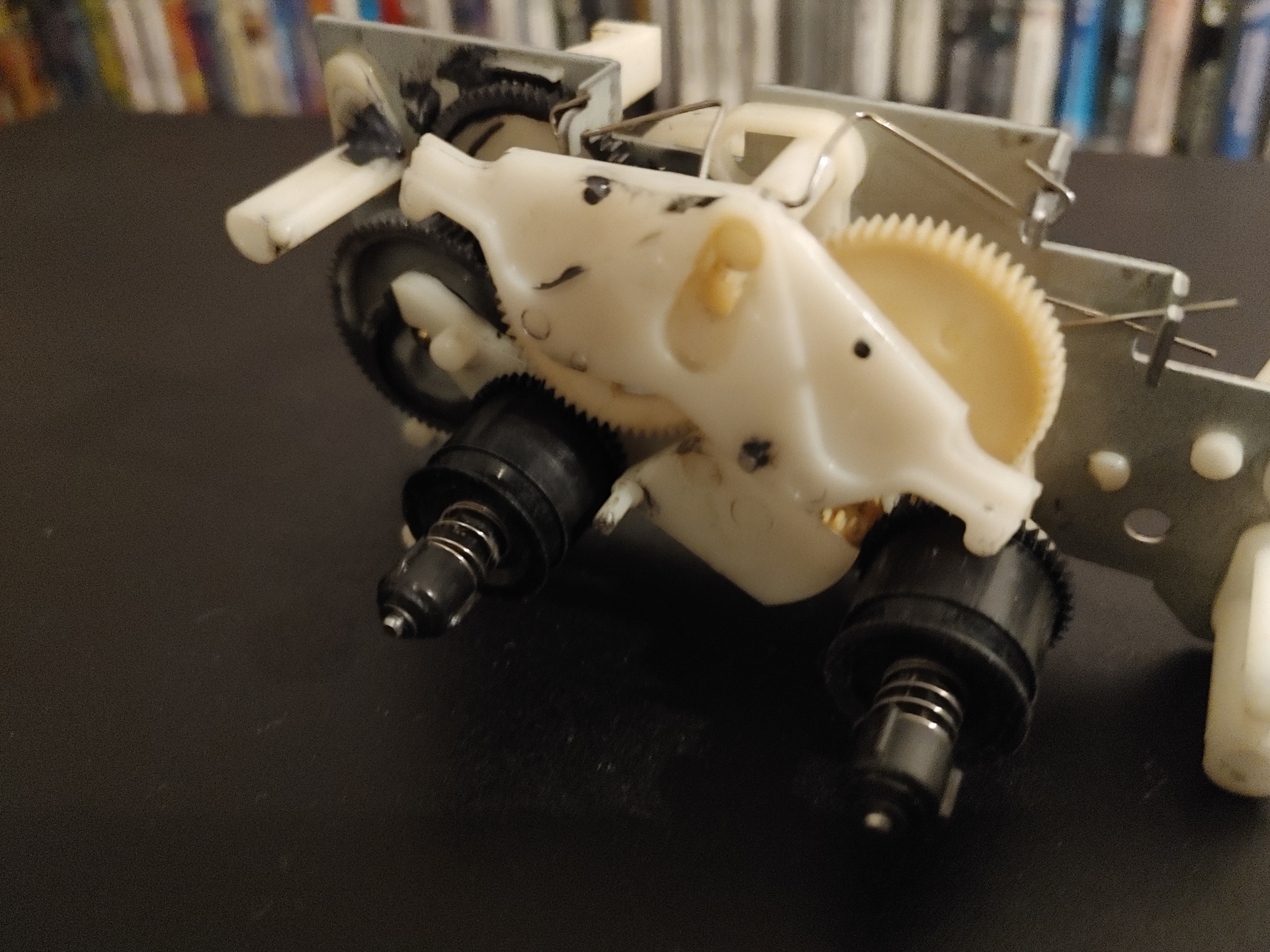

(#) gépromboló válasza gabee0 hozzászólására (») Jan 31, 2021 / 1
Nekem gyanús, hogy mégis egy apró fogaskerék a hibás, volt már vele dolgom. A képen megjelöltem, apró repedés indul meg benne belülről, azt okozza, hogy a tengely elforog benne, így a funkciók elbolondulnak. Több ilyen esettel is volt már dolgom.

(#) Tomi94 válasza gépromboló hozzászólására (») Feb 2, 2021 /
Pontosan, ez lesz a baja. Csak egyedi gyártásból pótolható, mert típushiba, ezért donort venni, vagy gyári jóban reménykedni kár. Szvsz, nem ér annyit, hogy érdemes legyen eladás előtt rákölteni oldalanként 2000 Ft-ot (plusz posta, vagy a saját szabadidőd értéke, mire hozzájutsz, mert kb. Bp-en is egy embert tudok erre jó szívvel ajánlani). A hiba megjelölésével is találhatsz rá vevőt, mert aki ismeri ezeket, az a megvételkor ezzel eleve számol, a "bontatlan és tökéletes" dolgot úgyse hiszi el attól se, aki így hirdeti.

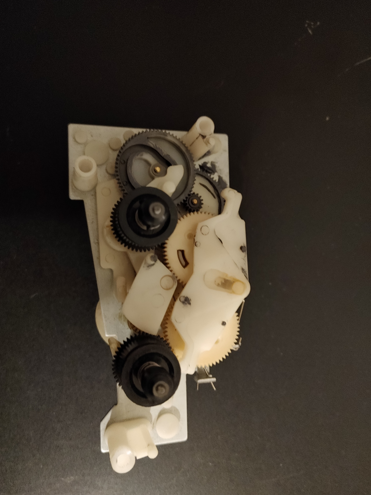

(#) Zolii1991 hozzászólása Feb 15, 2021 /
Olyan kerdésem lenne, hogy ért valaki UHER CG 340 tipus számú magnó deck mechanikájához? Egy kopott alkatrészt kikellett cserélnem, sikerült az alkatrészt helyére helyezni, de valami nincs rendben. Nem tudom vissza illeszteni a mechanikai alkatrészt ugy hogy jó legyen illetve elinduljon megfelelően. Tudjatok esetleg a képen melyik fogaskerek merre nézen vissza helyezéskor? Esetleg valaminek rákell akadnia?
Előre is köszönöm
