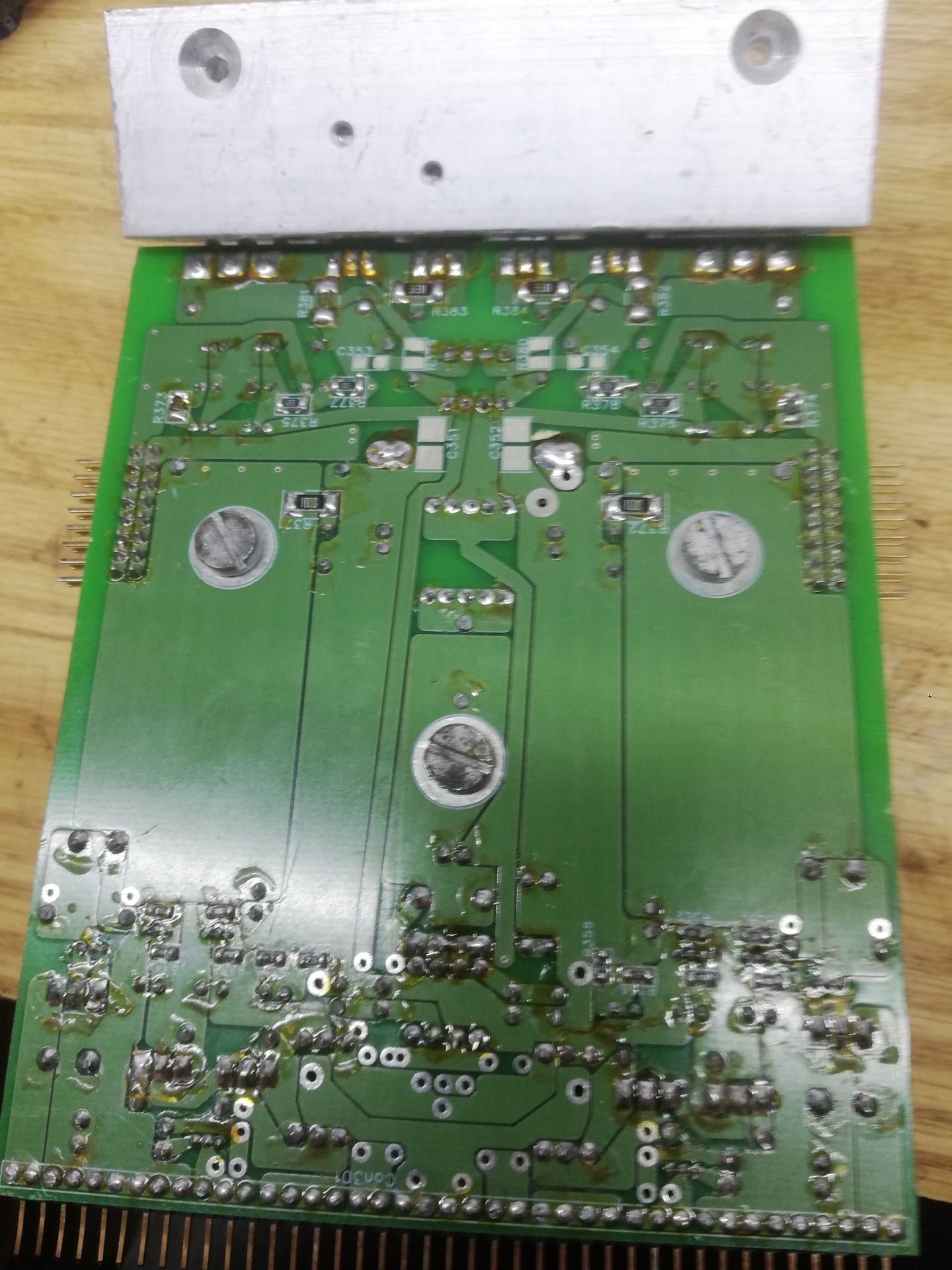

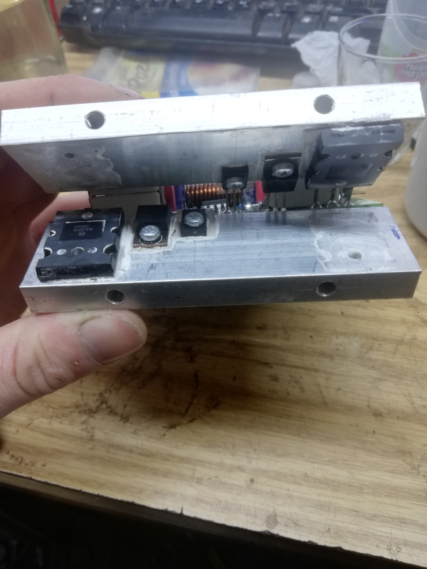

(#) Lengyelzolika01 hozzászólása Feb 19, 2021 /
Üdv! Mi lehet ez a kártya pontosan valószínűleg végerősítő esetleg valaki ismeri?
További képek és alkatrészek felsorolva
Fotók még mindig köszönöm a segítséget!

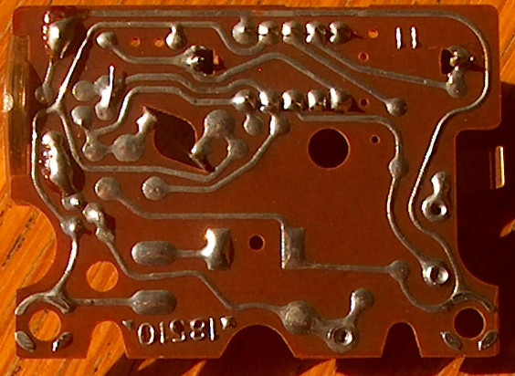

Ez egy kb. 35 éves, még az NSZK-ban készült Eurochron márkájú, analóg számlapos, 1,5V-os elemmel/akkuval működő ébresztőóra, ami eddig teljesen használható volt, most viszont egy elemcserét követően már nem jár, csak az ébresztő funkciója jelzi, hogy még nem ment teljesen tönkre. (A mutatókat a megfelelő pozícióba tekerve, az ébresztő kapcsolóval megszólaltatható a szaggatott sípoló hang.)
Ha lehetne, szeretném megjavítani, de nincs műszerem, és azt sem tudom, hogy melyik alkatrészt mire lehetne kicserélni.
Az egész lényege nyilván a tekercs, és az óraszerkezetben levő apró forgómágnes, ami hajtaná az egyik fogaskereket (és azon keresztül az egész mechanikus szerkezetet) - és a tekercs most valószínűleg nem kap áramot, de nem tudom, hogy miért.
A tekercs alatti IC-re ez van felírva: JWD U150
Az apró elektrolit kondenzátoron nem látszik felirat vagy jelzés, a tranzisztornak tűnő alkatrészre viszont két sorban ez van felírva:
D V9
C 36
(Az első betű biztosan D, nem G vagy S.)
Tudja valaki, hogy mit mire lenne érdemes kicserélni, ill. hogy mivel lenne érdemes próbálkozni?
(#) antiktelefon válasza a2102 hozzászólására (») Feb 24, 2021 /
Elemcsere után, ha nem kapcsoltál fordított polaritást rá, akkor valószínűleg a tekercs kivezetését sikerült megszakítani, de jó páka és tapasztalat fog ehhez kelleni, és egy műszer sem ártana.
Jobb lent a csavarnál lehet szakadt vezetősáv, de az egész elég régi forrasztású, forraszd át először mindenhol.

Ránézésre a lapon a forrasztások elég rosszak, és fizikai piszkálás után romlott el, miért foglalkozik mindenki az icvel?
Vagy forrasztás vagy tekercs kivezetés kell legyen.
(#) a2102 válasza antiktelefon hozzászólására (») Feb 25, 2021 /
A polaritás biztosan jó volt. Átforrasztgattam, amitől újra teljesen működőképes lett. Köszi a tippet.

(#) hg6dab válasza a2102 hozzászólására (») Feb 26, 2021 / 1
Bár már megoldódott, de talán mások számára is hasznos lehet, ha ilyen probléma felmerül:
A pirossal jelzett pontokra csavarozzák az elemtartó lemezeket. Ezek a csatlakozó pontok
tudnak bosszantó (néha megy - néha nem) hibákat okozni. Érdemes a NYÁK megfelelő pontjairól a két táp potenciált kivezetékelni és az elemtartó lemez külső oldalára forrasztani, ahol nincs útban az elemcserénél. Ezek az elektronikák szinte örök életűek, csak ne kerüljön homokszem a gépezetbe.

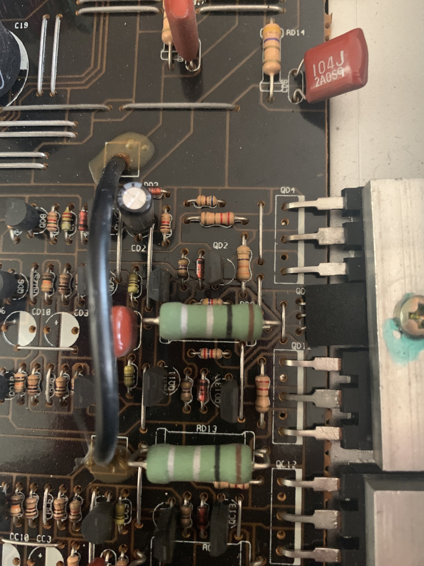

Sziasztok fórumtársak!
Szeretnék egy kis segitséget kérni.
Adott egy magnat erősítő amiben van egy szakadt ellenálás (fotóztam)
Kérdés: meg tudná esetleg valaki mondani hogy mi a pontos értéke ennek az ellenálásnak? A színkód balról-jobra: barna-fekete-szürke-szürke. Az ellenálás alapszíne zöld. Illetve ne tévesszen meg az eltérő szín a fotón senkit, mert az ellenálás megégett.
Előre is köszi a válaszokat
Üdv: TaTi

(#) Epu2 válasza TaTi26 hozzászólására (») Feb 26, 2021 /
Biztos nem barna fekete barna fehér, vagy ezüst? 1 kΩ 10%
(#) TaTi26 hozzászólása Feb 26, 2021 /
Eredetileg így néz ki:
(#) Egri Frédi válasza TaTi26 hozzászólására (») Feb 26, 2021 /
Mérj rá a másikra, mellette ...
